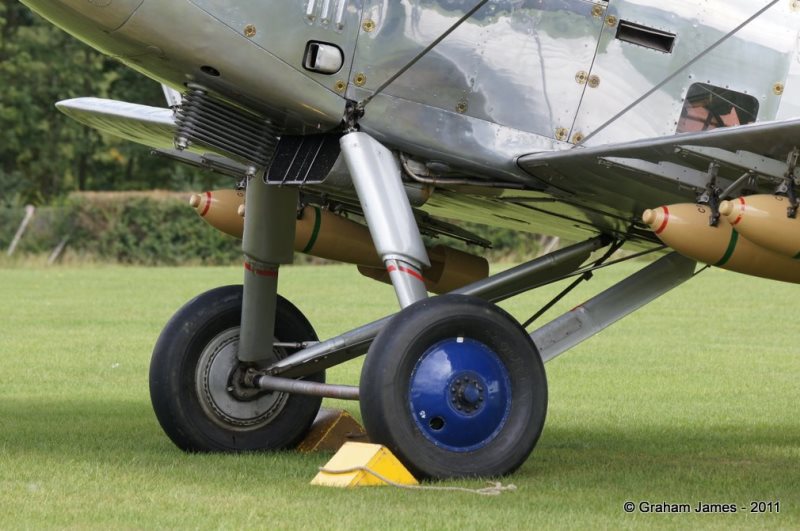

Weet iemand of er ergens op het forum tekst en uitleg staat hoe je zo'n verende poot (oleo sprung leg) maakt? :confused:
Zoiets moet er wel komen. :yes:
