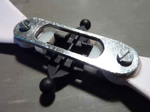

Inmiddels 2 kunststof stootblokjes gelijmd op rotor head. Uitslag rotorbladen is nu net genoeg beperkt.
Rotorbladen vaster zetten geeft toch nog kans op doorslaan en ook vibraties tijdens vliegen.
Had eerder al een metalen versteviging gemaakt onder rotor head om doorbuigen tegen te gaan.
