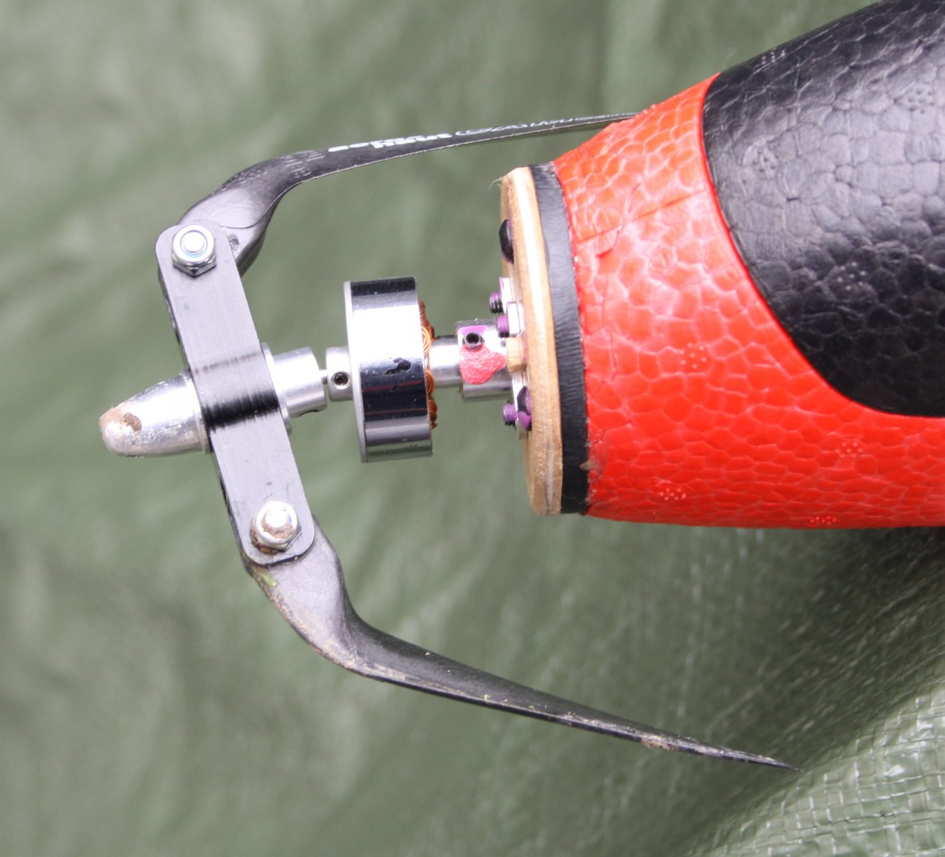

    Vandaag een grotere prop op mijn gemotoriseerde Lidl zwever getest i.p.v. de 5" Chinees, die niet slecht werkt, maar niet zoveel 'Oomph' heeft als er wat wind staat:
    De grotere prop is een 7 x 4 CAM, op een middendeel met een 5 mm gat, dat met een adapter op de 2 mm as past.
    Qua constructie suboptimaal, vanwege de relatief grote massa die aan dat dunne asje hangt, maar ik had niks anders liggen.
    Dit levert een stuk meer power, trekt meer stroom, maar niet zoveel dat de vliegtijd dramatisch inkort. Ik heb ook overwegend korte stijgvluchten gemaakt en naar beneden gezweefd, dat scheelt.
    Ik gebruik een regelaar zonder rem en terwijl de kleinere kunststof prop van de eerste foto na honderd meter zweven uiteindelijk stilstaat, blijft de grotere 7 x 4 meedraaien, zelfs als ik de stroom naar de motor op de zender uitschakel.
    Dan maak je, na twee accu's te hebben leeg gevlogen een minder geslaagde landing en krijg je dit:
    Daar kon je op wachten, dus dit gaat er weer af, eens kijken of ik het asje weer kan richten, anders komt er een stuk verenstaal in.
    Het enige dat ik kan bedenken, is de as zover inkorten dat de spinner stijf tegen de bel van de motor aan zit, maar dat zal bij een te heftige ruk, de boel ook krom duwen, ben ik bang, het aluminium middendeel is 43 mm lang...
    Ideeën, suggesties?
    Het liefst zou ik de oren voor de propellerbladen rechtstreeks aan de bel willen hebben, dan is de hefboom het kleinst, maar zoiets zal gemaakt moeten worden, want ik heb het nog nooit gezien.
    Groeten, Jan.

    Het is maar een Ø22 mm motortje, lijmen is wel een optie, maar de gaten in de meenemer zijn Ø8 mm, met verlopen naar diverse asmaten, maar niet maar de Ø 6,7 mm van de borst op de bel, iets wat centreren een beetje lastig maakt.
    Naast lijmen zou ik ook nog twee boutjes met verzonken koppen in de bel kunnen zetten die van binnen uit de meenemer op z'n plaats houden, maar dat is zonder centreerring niet te doen.
    Voorlopig heb ik een andere oplossing gekozen; een verloopbus in een aluminium asklem die eigenlijk voor een 3,2mm asje is, de messing bus met zaagsnede reduceert de binnenmaat naar 2 mm.
    Ik heb het geheel met Loctite op de 2 mm motoras vastgelijmd, want de gladde messingbus maakt het nodig om de aluminium driepoot ontzettend hard aan te trekken wil het voldoende klemmen.
    Voorzichtig testen, met m'n gezicht buiten de draaicirkel van de prop, wijst uit dat het vast zit.
    Op het aluminium klemdeel na, is de spinner kunststof, jammer genoeg voor bladen met een <5 mm naaf, dus de mooie aeronaut bladen zijn met hun 8 mm naaf te dik...
    De passende bladen heb ik in 6 x 4 en 6 x 3.
    Eens kijken hoe dan morgen vliegt, als het weer meewerkt.
    Ben benieuwd of de lichtere constructie eerder stil staat als ik de motor in de lucht uitzet.

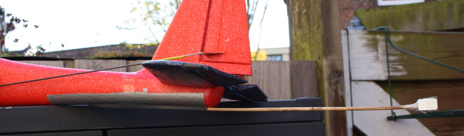

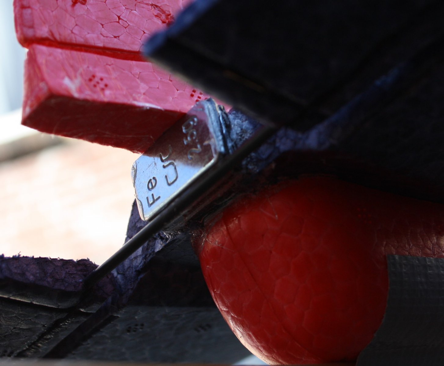

    Ik had bij de kleinere motor al tien gram lood (nou ja, lood) aan de staart gehangen om het zwaartepunt goed te krijgen:
    Met de zwaardere motor zou dat aanzienlijk meer worden, dus ik heb het om te testen anders gedaan;
    Een bamboe prikker langs de staart getaped met een 2,5 gr loodje aan het eind.
    Geschoven met de lengte van de prikker tot het CoG op de goede plaats zit.
    Dan hangt het loodje 24 cm achter de staart:
    Het ziet er niet uit, maar om te testen zou het moeten werken...
    Straks maar even naar het veld en kijken hoe dat vliegt.
    Groeten, Jan.

    Dat viel tegen; de servo's moeten tegen het staartvlak aan, op de stabilo, zitten wil het zwaartepunt in de buurt komen en dan hangt er ook nog 10 gram lood helemaal achteraan de staart.
    Ik zit er over te prakkiseren om hetzelfde te doen als bij mijn Fusion schuimpje, waar ik de neus verlengd heb om het zwaartepunt goed te krijgen zonder lood, maar nu aan de staartzijde.
    Vlak voor het staartvlak doorsnijden/zagen (verstekzaag) onder een hoek van 45°, zodat ik een groot lijmvlak heb en de boel met een 10-15 tal centimeters verlengen.
    Dan een carbon buisje aan/in de onderzijde en twee plastic rietjes voor de roeraansturingen langs de bovenkant.
    Als dat niet stevig genoeg lijkt/voelt, een glasweefseltje met watergedragen lak er omheen.
    De servo's blijven dan op hun plaats onder de vleugel, of zover naar achteren als noodzakelijk blijkt na de verlenging.
    Moet kunnen?
    Of ben ik een monster aan het bedenken, omdat de spanwijdte en de lengte nu wel dicht bij elkaar komen?
