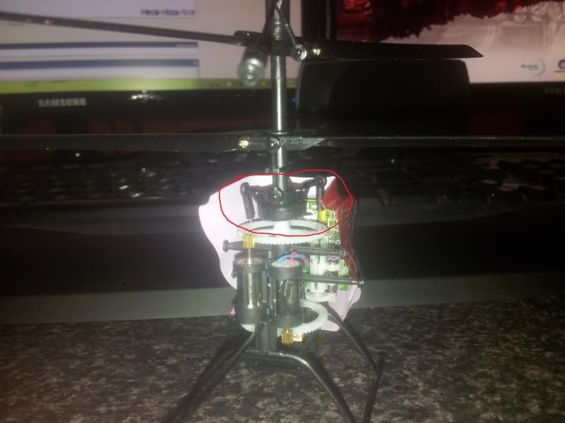

Even een foto gemaakt om te laten zien wat ik denk dat scheef is:

Zo ja, dan kan je zoals Martin al vermelde de swashplate bijregelen.
Ik merk op de foto dat je swashplate nogal redelijk naar links helt, dit zou wellicht de oorzaak kunnen zijn.

Ja je swashblade staat scheef.
Als je geen swashblade leveller hebt dan kun je dit op het oog doen.
Swashblade is dat rondje wat beweegt als je de servos bestuurd.
Aan het swashblade zitten stangetjes met plastic kopjes deze kun je draaien hierdoor worden ze langer en korter.
