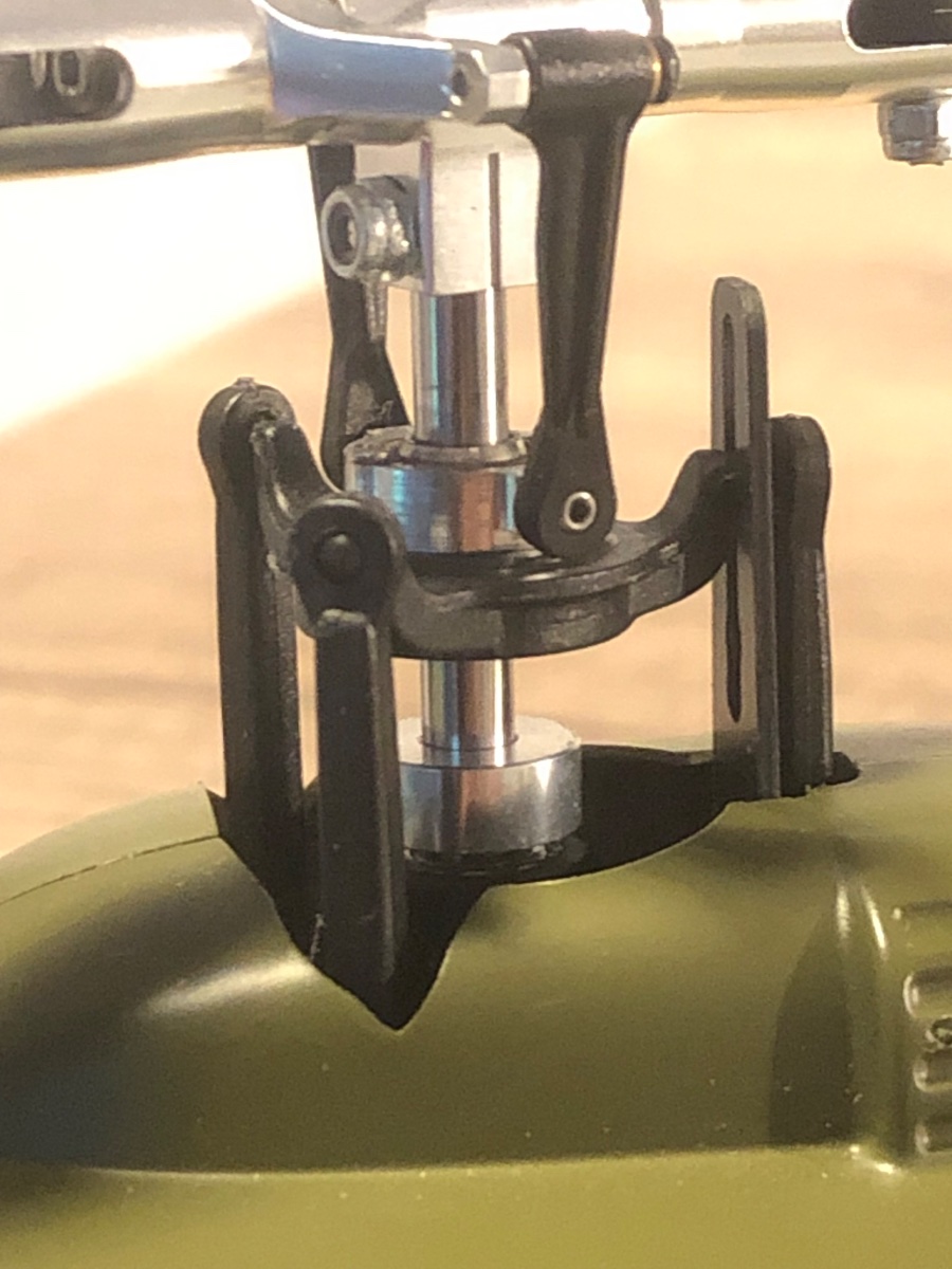

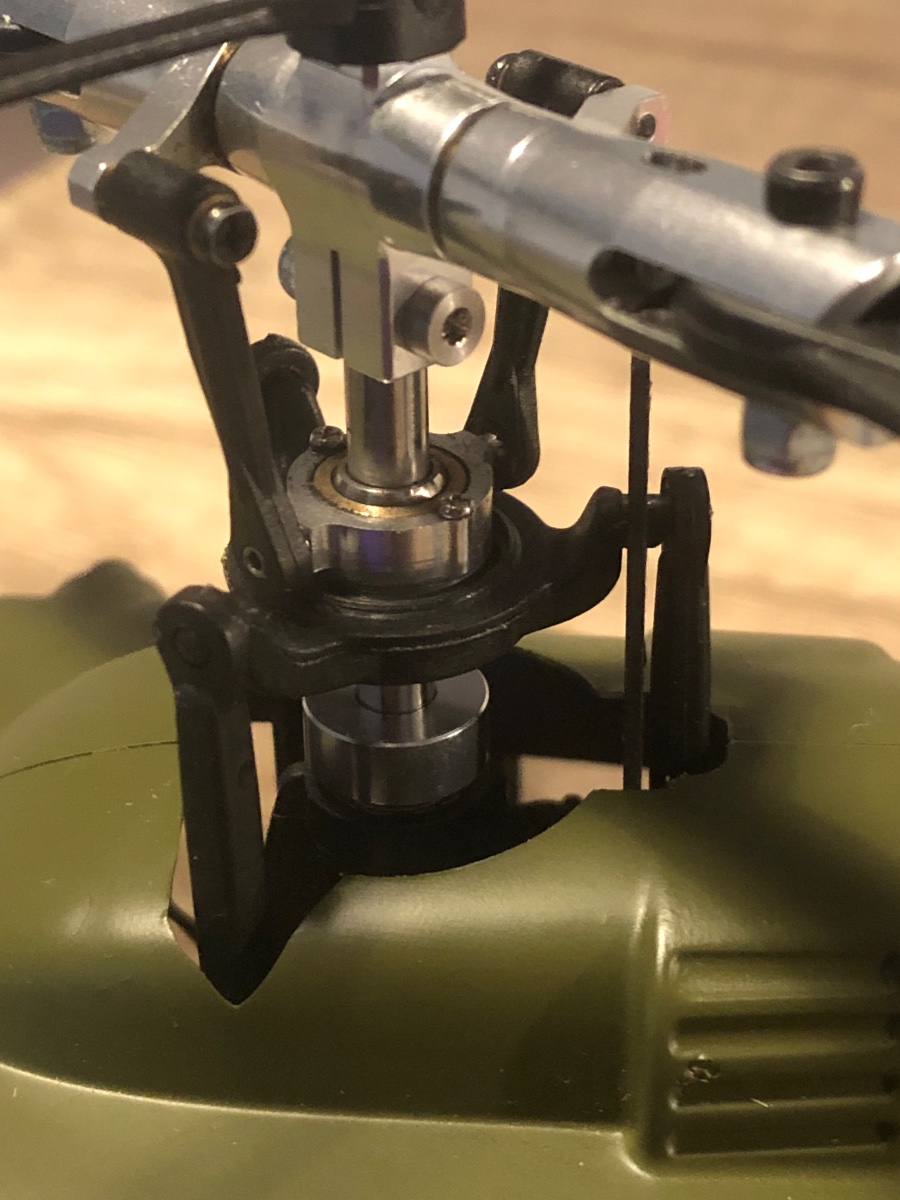

Helaas heb ik een crash gehad had een fout gemaakt dat de schakelaar op 3D stond tijden opstijgen de heli is het gras gekomen tot zo ver geen zichtbare schade, alleen tijdens het opstijgen maakt hij een vreemd geluid net als er een oude wasmachine heel hard op toeren draait dat geluid verdwijnt als ik steeds mee pitch geeft zoals bij idle up als normaal dat was in het begin niet zo nou vraag ik mij af is mijn swash plate stuk de ring die in het midden zit?

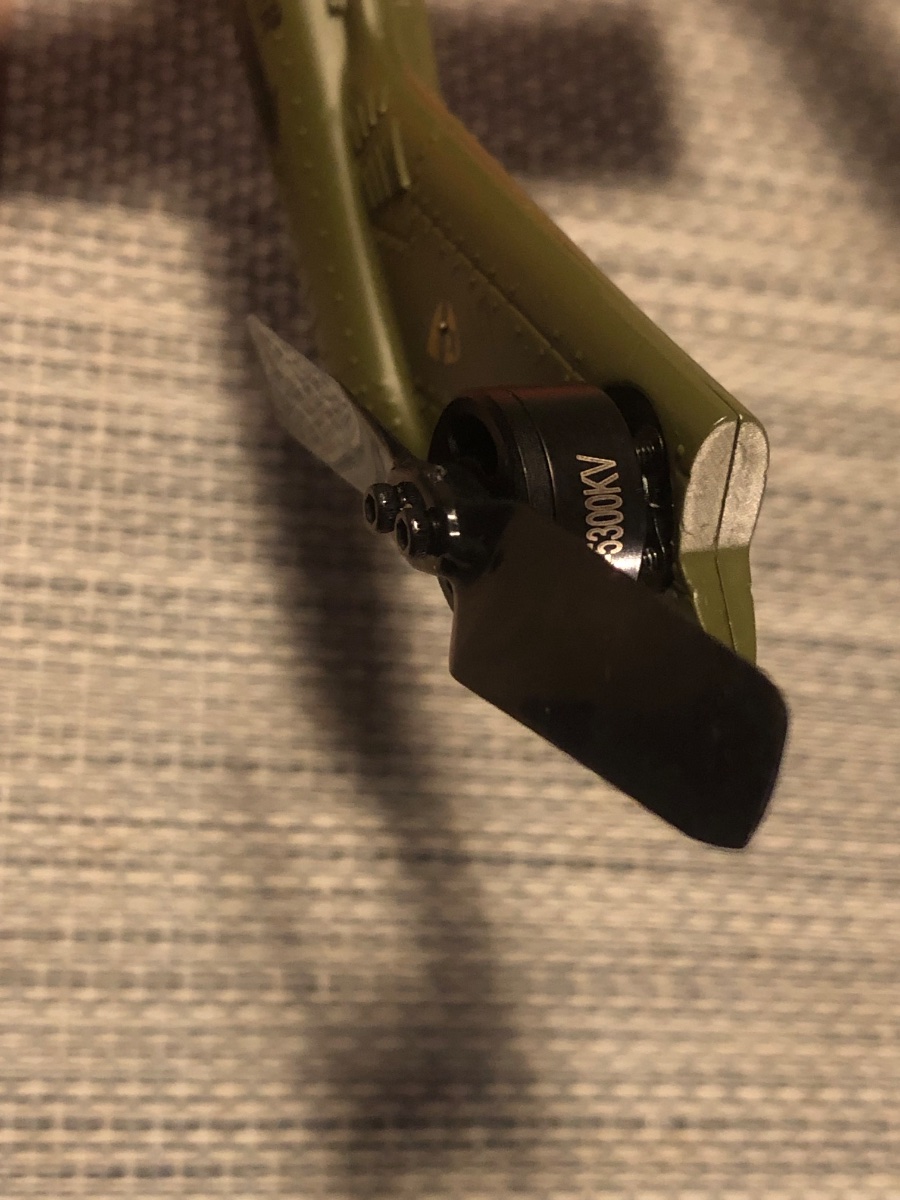

Een andere vervelend ding is dat mijn achter staart hele kleine uitslagen maakt ,heb ff gekeken of ik binnen de heli kan laten op stijgen op vinyl ondervloer is niet te doen dan draait hij en eens op z,n as razend snel en heel eng maar buiten gebeurd het niet dan staat hij op een drone landing pad op het gras.
Overigens wilde ik de heli nog binnen uit trimmen maar gezien hij dan in eens binnen weer om z,n as draait laat ik dat achterwege en moet ik het buiten doen maar het is niet te doen ik kan niet tijden de vlucht uit trimmen het kan wel maar dan moet ik mijn vingers van de control sticks af en op de knopjes gaan schuiven terwijl hij dan naar links schiet.

Vaak als een heli omvalt (ik denk dat dat is gebeurt bij de "crash"), krijgt de feathering shaft een tik.
dat is de as die tussen de twee bladhouders zit.
die raakt dan scheef.
waardoor het ene blad iets hoger/lager gaat draaien dan de ander, wat natuurlijk trilling / onbalans geeft.
dat is natuurlijk toer afhankelijk. kan zijn dat onder belasting de boel net ff recht trekt, toeren iets zakken, of bijvoorbeeld de romp door de voorbijstromende wind niet meer rammelt
kan ook dat de hoofd as een heel miniscuul tikje scheef is.
Swash plate kan eigenlijk niet kapot zijn.

het is een staart met een losse staartmotor.
eigenlijk kun je daar heel weinig mee, je kan zonder lopende motor weinig zien.
normaal als een heli niet actief genoeg zijn staart corrigeert, is de gain instelling te laag van de staart.
daar zal in je zender een optie voor zijn, meestal kanaal 5.
anders zal er ergens op de print in de heli ergens een potmeter (schroefje) zitten om de gain wat omhoog te draaien.
ik ben niet bekend met jouw specifieke heli, geen idee hoe de electronica er uit ziet.
Normaal hoort iedere heli ook tijdens het optoeren, zijn staart recht te houden
een klein stukje wegstappen, dat kan. maar zeker geen complete rondjes..
als work around.
Zet in je achterhoofd.. nogmaals, ik ken je zender en heli electronica niet...
sommige zender/ontvanger sets bij standaard RTF dingen vergeten bij uitzetten de trim instelling.
heb je de vorige keer je best gedaan, keer erna kun je weer opnieuw starten met trimmen.
gewoon voor je opstijgt, alvast 10 of 20 kliks op de trim geven.
ff tellen. heb je hem eenmaal recht, uitzetten
kijken of de zender set de trim onthoud.
zo niet, onthouden hoeveel trim kliks hij nodig had
