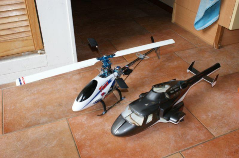

Hallo allemaal,
Ik ben een paar maanden geleden begonnen met heli vliegen.
Mijn eerste heli is een Trex 450, ben inmiddels overgestapt naar een raptor 50.
De Trex ligt nu maar een beetje te verstoffen en daarom heb ik besloten om hier een schaalheli van te maken, een airwolf.

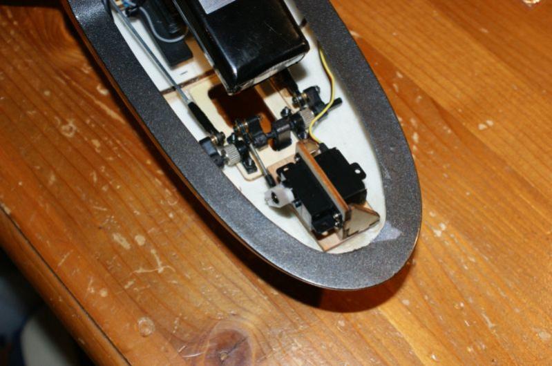

- De levers voor het landing gestel kunnen niet de nodige 90 graden draaien, omdat de borgingen veel te ver uit steken.
De levers heb ik iets aangepast, de borging eraf gefreesd en nieuwe borgingen gemaakt.
Voor de pushrods had ik nog wat reserve balllinks van de raptor welke langer zijn en beter op de bijgeleverde kogels passen.
Het probleem van deze links is dat ze bedoeld zijn voor dikkere rods, dus gaatjes op vullen met lijm, op de goede lengte leggen en drogen maar.

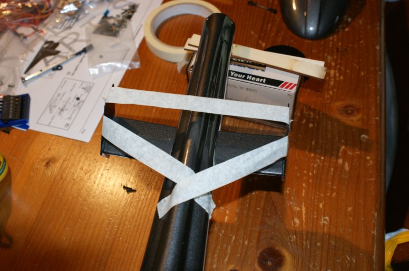

Omdat de rods moesten drogen ben ik verder gagaan met de achterste vleugeltjes, hier eerst de verf van afgeschuurd en daarna in de sparingen gelijmd.
Om de vleugeltjes op zijn plek tehouden heb ik wat papiertape gebruikt.

Levers aangepast

Met wat papiertape de vleugels op zn plek gehouden

De staart servo is te groot en pas niet in de romp.
Ik heb geen idee hoe ik dit oplos, dus als er iemand is met suggesties, laat het me weten..

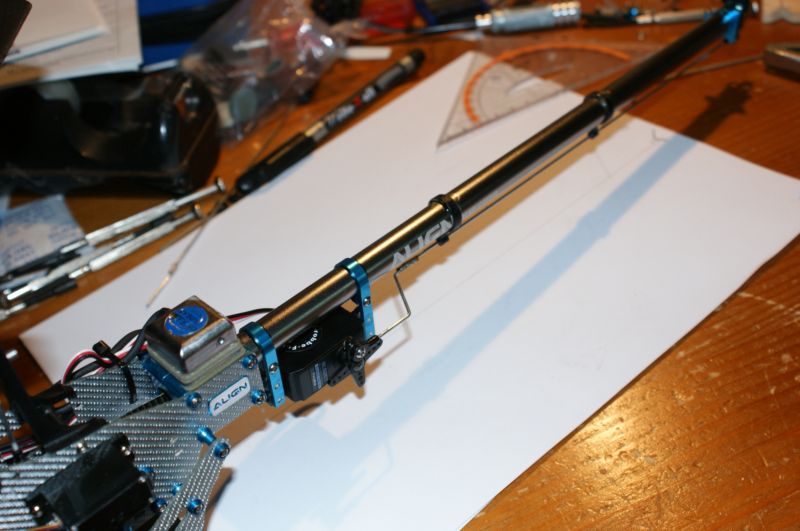

ik heb mijn staartservo gedraaid aan de andere kant van de boom zitten. Hij hangt daar bijna horizontaal en om dan de stuurstang nog recht te krijgen heb ik de ballink op de lever aan de binnenzijde geplaatst. Past net....... Maar de servo zit wel tegen de romp aan. Bij de eerst harde landig heeft die ook een klein deukje in de romp gemaakt...
Het is inderdaad passen en meten.
Het helpt ook om bij de staartrotor wat ruimte te frezen zodat het geheel iets naar voren kan komen. Dan hangen alleen de swashlinks weer precies in de uitsparingen. Ook die heb ik wat ruimer gefreesd.

Ik heb de oplossing gevonden dankzij beeek..
De staartservo hangt nu horizontaal onder de staartboom en volledig vrij van de romp.

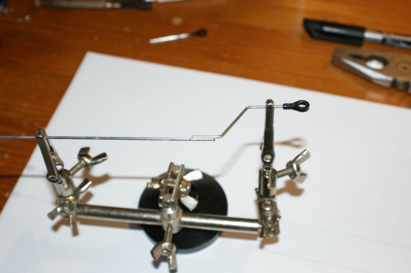

Nu kreeg ik alleen de pushrod er niet meer bij, dus heb ik deze iets aangepast.
Er is een verzetje ingemaakt en omdat ie anders te kort zou zijn verlengd door er een stuk aan te solderen.
Ook heb ik de richtingen van de servo moeten omdraaien.

Een knik erin en solderen maar
full
Dit past beter..
Vergeet niet dat als je de servo omdraaid (ligt eraan hoe hij origineel zat) je de aansturing/gyro ook moet reversen. Anders wordt het een korte maiden.....

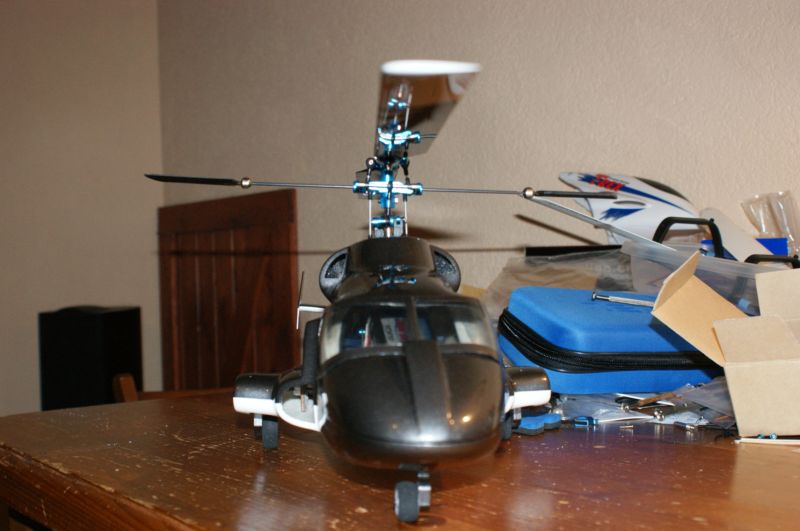

Het Vorderd
De trext past nu goed en heb hem inmiddels vast gezet met vier schroefje door de body.
De plaats van gaatjes heb ik bepaald met een mal van de onderkant.
De servo voor het landingsgestel zit er ook al in, deze heb ik met dubbelzijdig tape vast geplakt.
De wielen gaan nu nog erg snel, maar er is een vertraging onderweg.
Het enige wat er nu nog moet gebeuren is de guns erop, de navigatie lampjes, het ruitje moet nog vast.
Daarna mischien nog wat details.
Denk dat ik m van het weekend een keertje ga laten vliegen, ook als ie nog niet helemaal klaar is.
