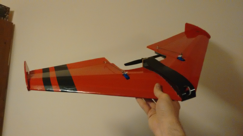

Het foamboard dat zij gebruiken is, t.o.v. de alternatieven die je hier vaak vindt, erg licht. Slechtere kwaliteit voor maquettes, beter voor vliegtuigen. Als alternatief gebruik ik depron. Eerst donkergrijs van de Kwantum (vloerisolatie, ja echt), nu wit van HobbyKing. In combinatie met vleugeltape, ook in vele kleuren verkrijgbaar bij HobbyKing, is het resultaat minstens even sterk als het foamboard van Flite Test, maar ook nog eens lichter. En gelijk gedecoreerd. De truc is om eerst de juiste zijde te beplakken met de tape van je keus, en dan score-cuts pas open te breken en te gaan vouwen. Verder natuurlijk proberen om foam-op-foam te lijmen, en niet foam-op-tape, dus eventueel wat tape wegsnijden. Ter indicatie, een 74cm vleugel van < 300g inclusief electronica en wat slordigheid (volgens mij exclusief accu): Hoewel een balsa bouwverslag mooi is om te zien.
