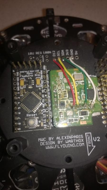

het moederbordje (denk ik) moet in de computer geplugd worden.
helaas vanaf die stap weet ik niet wat verder. met een soort van programma genaamd multiwii ofzoiets?

Dat is electronica van voor de grote hype. Wat je hier ziet is een arduino nano, onderdeel van een wii nunchuck en een basis board van flyduino die de installatie eenvoudiger maakt van de electronica. Hoewel dit nog prima zal werken is er de afgelopen paar jaar een storm van ontwikkelingen geweest.
- Hou je van knutselen en uitzoeken? ga dan hier mee verder
- Wil je gewoon vliegen en boeit al die electronica niet zo? neem dan een RTF
- Wil je wel wat spelen met afstellingen maar heb je geen zin aan een enorm project? neem dan een flightcontroller zoals de DJI Naza, Naze32 etc.
Het moederbordje (links op foto) is een arduino pro mini, geen nano.
Het verschil is dat een arduino pro mini geen directe usb aansluiting heeft. Je kan dit enkel met je pc verbinden door een FTDI (serial to usb) boardje te gebruiken. (zie voorbeeld op multiwii.com)
De electronica rechts op de foto zijn de sensors.
Als je het dan via usb hebt aangesloten kan je het configureren met de software die ook beschikbaar is op www.multiwii.com
Alsook kan je dan de meest recente firmware (software) uploaden naar het moederbordje.
Maar als het effectief een 100% kant en klare quad is dan is het mogelijk dat je moederbordje al juist geconfigureerd is en dat deze stappen niet nodig zijn.
