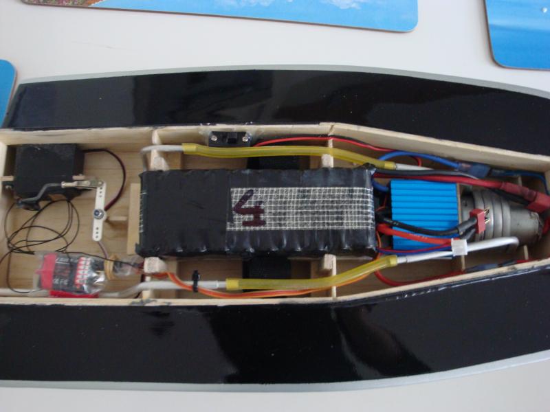

Graag zou ik hier een elektromotor 540 serie op aan sluiten en dan nog een kleine servo voor het roer (suggesties?) en dan ook nog een batterij, hier heb ik er eentje liggen 7.2 volt, 650mAh (Ni-Cd). Weet niet of dit een goede is!
Hopelijk kunnen jullie helpen!
Kunnen jullie ook nog even zeggen hoe ik daar dan de ontvanger moet bij plaatsen, want ik zie daar geen plaats voor.
Welke accu zou ik dan moeten hebben?
