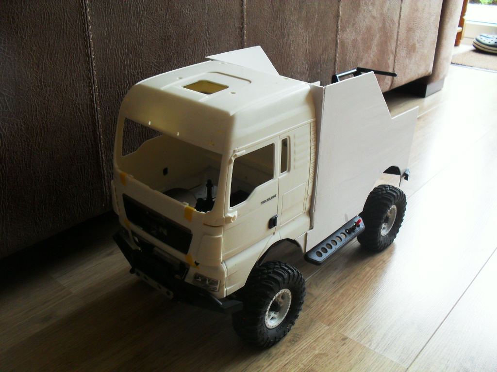

Hallo allemaal,
Ik heb een axial wrangler Rubision schaal 1:10
Ik wil er een Dakar truck van maken dus ik zoek een body bv: MAN body of zo. die op het frame van de axial past.
Ik vind alleen maar 1:14 body's wie kan mij adviseren?
PS: Mijn excuus als ik in de verkeerde topic geplaatst heb.
Mvg.
Maurice
Hallo Marice,
Je kan heel goed een MAN cabine van Tamiya gebruiken voor de 1:10 Axial, kijk even naar de foto, en doe er je voordeel mee, succes:
Ik heb de overige opbouw gemaakt van 2mm ABS, en binnenin een strip gemaakt waarmee je de cap kan vastzetten.
