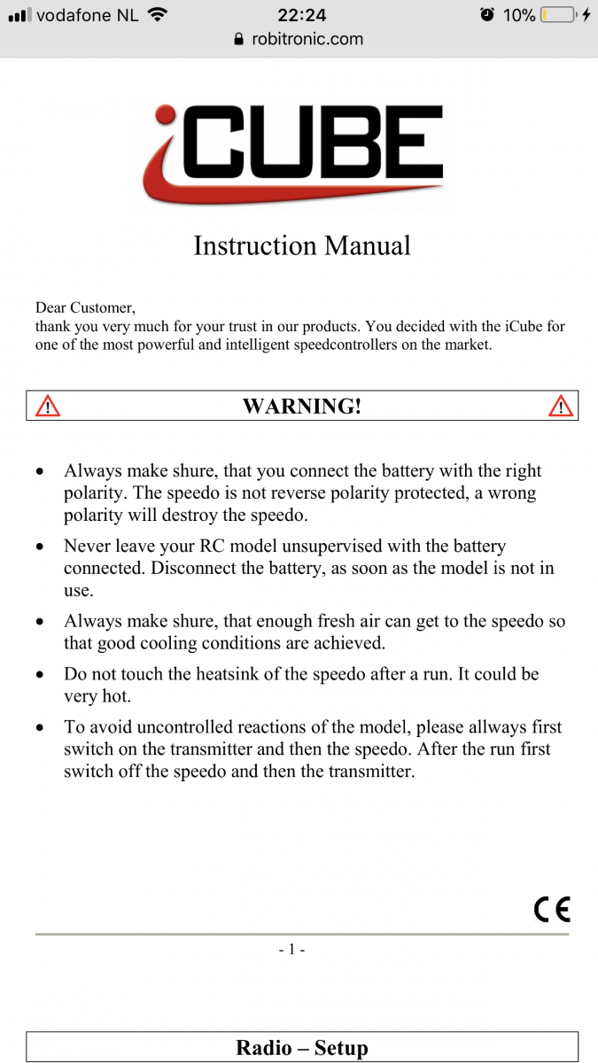

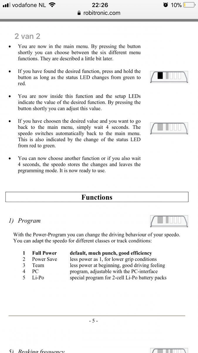

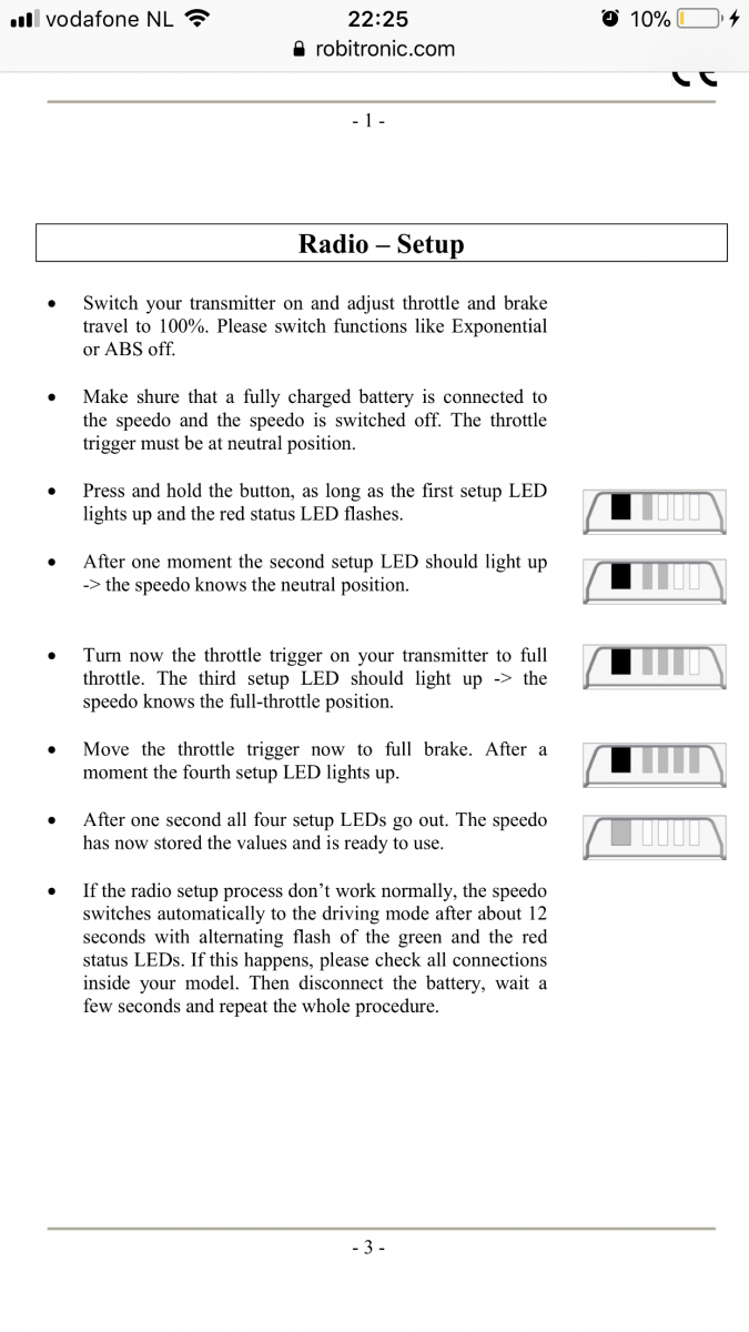

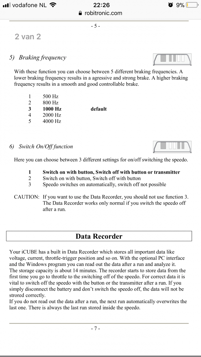

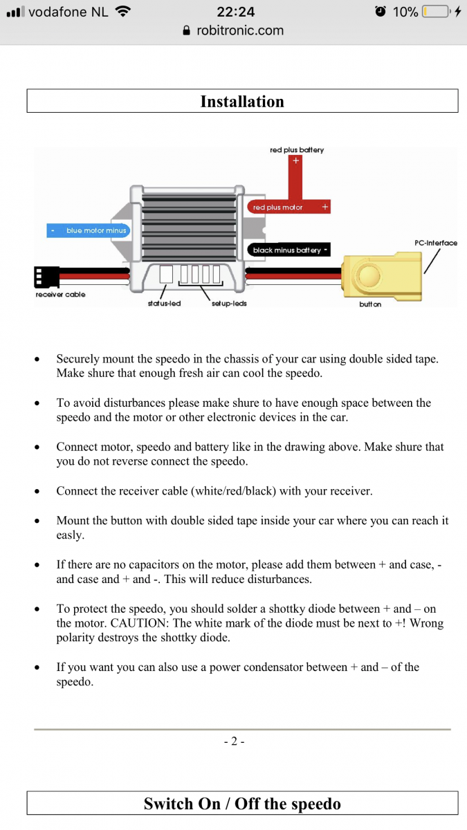

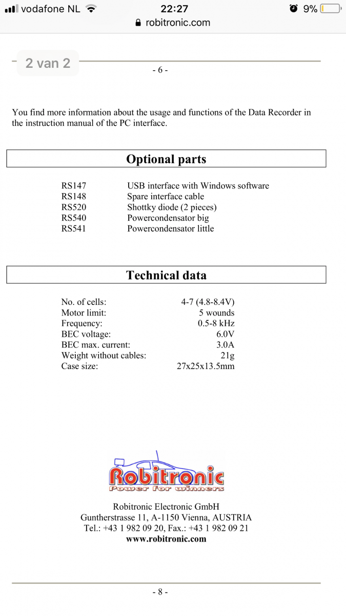

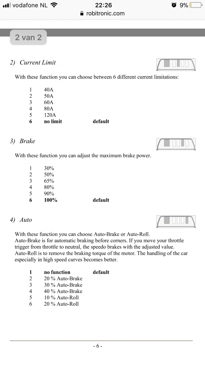

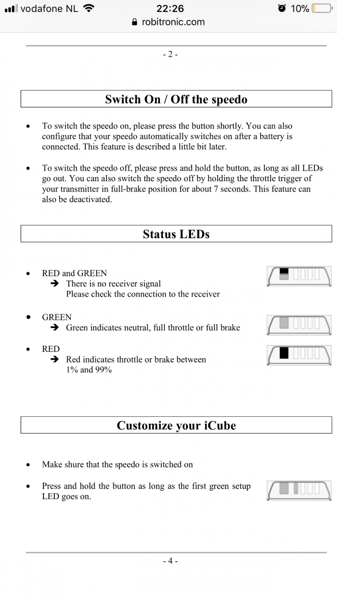

Hoi hoi da ben ik weer. Th trim is niet het geval. In de handleiding staat niks over calibreren. Heb hier wel de hanleiding. Ik voeg em ff toe met foto aals u mij kunt helpen bedankt
Ach ja, het was je met wat lezen niet opgevallen dat de "Radio setup" de ESC programmeert of ook wel calibreert naar je radio. Hier laat je de ESC de standen van je gasbediening leren.
