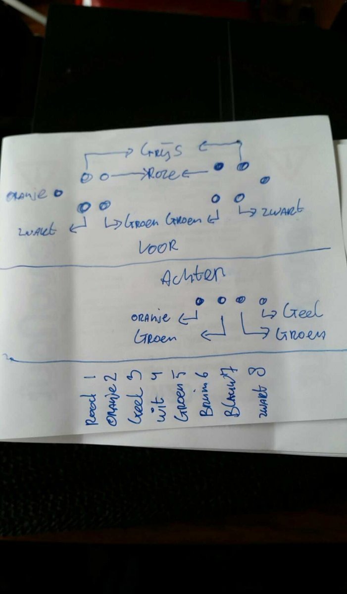

wie kan mij er mee helpen waar ik alles aan sluit voor de voor bumper
grijze draad op blauw fahrlicht
oranje op blinker rechts
geel op blinker links
zwart op groen stand& rucklicht
rood op 1 van de 2 pluskanten
roze en groen kan je zelf bepalen, maar kun je ook buiten je servonaut m20+ om aan uit zetten
