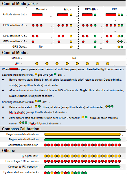

nu is het wel zo dat de Naza wel ziet dat ik de sticks niet in het midden heb staan want dan geeft deze in Ati en GPS mode 2x een blink ipv 1 x een blink.......

nu is het zo dat als ik de sticks beweeg als de naza niet is aangesloten op de computer hij 2x blinkt in de desgewenste kleur.
2x knippert hij oranje als hij in de atti mode staat.
2x knippert hij groen als hij in de GPS mode staat.
op de foto geeft naza aan dat de sticks dan niet gecentreerd staan, maar kan de motoren ook niet aan krijgen dus er is iets heel kleins mis maar ik kan er niet achter komen wat.

Knippert ie snel oranje of langzaam
hij knippert 2x langzaam oranje en als ik de zender uit zet springt de naza op failsafe en knippert hij snel oranje.
heb tevens mijn endpoints ook aangepast dat deze hoger liggen.... heb ze allemaal op de zender al ingesteld op 140% ipv 100% en dit help ook niks.
hij blijft dat 2x langzaam knipperen als ik de sticks verzet...
2 x knipper (oranje in atti...groen in gps mode) zou sticks not centered moeten zijn.
Heb je de calibratie gedaan in de assistent?...je trims op je zender staan op nul?

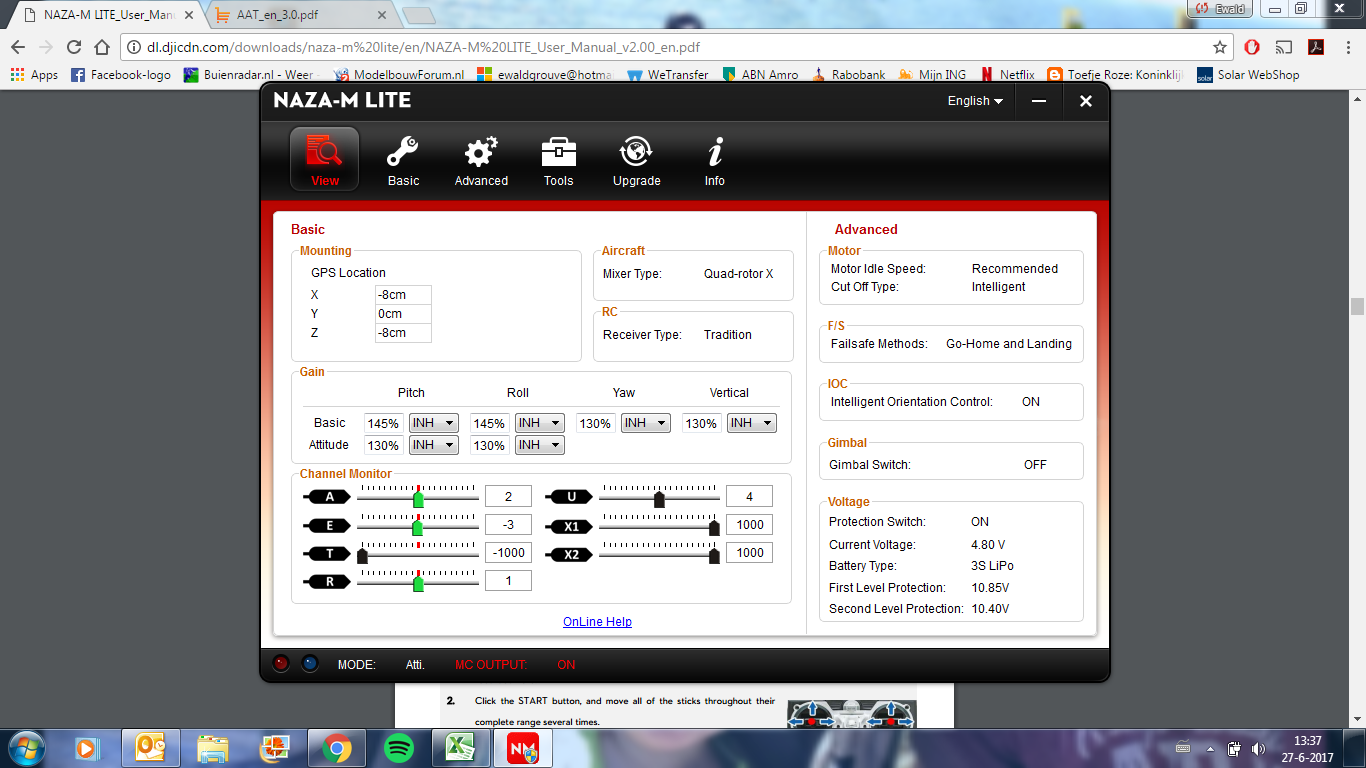

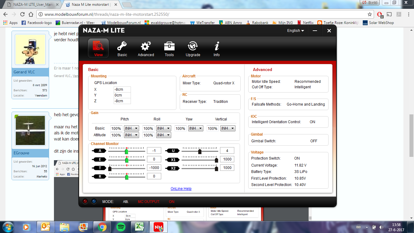

heb het gevonden.... na ongeveer 20x calibreren deed hij het...
maar nu het volgende :mad::mad::mad:
als ik de motoren aan zet en meer vermogen geeft zodat de TBS va de grond komt dan slaat mij deze meteen om voordat ik ook ma wat kan doen.....
dit zijn de instellingen zoals ze op de assistent staan....
upload_2017-6-27_13-39-45-png.248108
kan het zijn dat ik de instellingen verkeerd heb staan...... alle pitches staan op nul...
