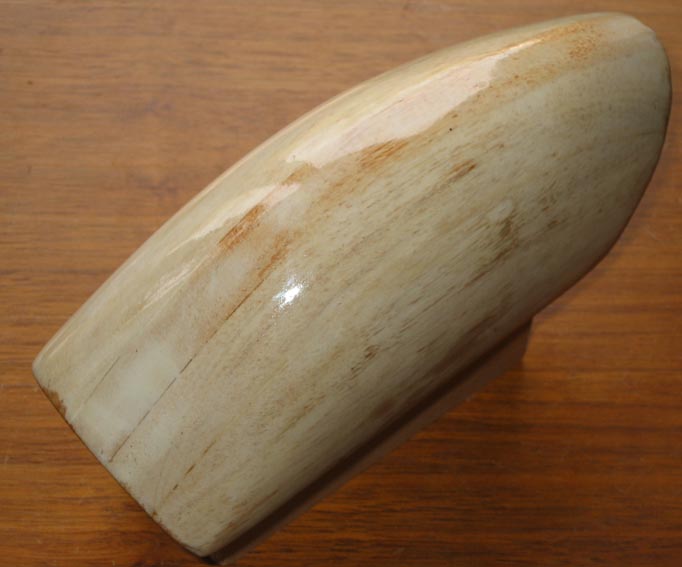

Volgens mij wil hij de kap niet volgieten, maar er rondom een negatiefmal van gieten van gips. Deze van binnen in de lak en polijsten.
Indien ik gelijk heb:
Van het bewerken van een negatiefmal, zeker een kleine, wordt je helemaal gestoord. Ten eerste is het ontzettend lastig werken, schuren etc, en doordat je niet met een schuurplankje, latje oid kan werken, maar met goed fatsoen enkel met je handen / vingers, krijg je het erg lastig strak. als dat je al lukt. Een positief strak maken is achter nauwelijks een punt. Dat is zo gebeurd.
ik wil de originele best volgieten geen probleem, dat was ook de opzet, dan heb ik een positieve mal, die krijg ik gemakkelijk strak, en dan kan ik evt een nieuwe kap laten trekken bij hobbyin en daar carcon inleggen ofzo .
knap de standaard romp op en spuit hem met goede 2komponenten lak.
en gaat dan hier een mal van af halen.
als je de standaard romp strak heb hoef je niks aan de mal te doen die je er af trek, alleen maar te poetsen en weer in de was te zetten.
ik snap niet wat de rest allemaal met gips hebben,
ik heb alleen bedoeld,om de standaard romp steviger te maken.
over gips kan je geen mal maken,
als je dit doet vraag je om problemen , ook al lak je hem,
gips is heel poreus, en als je hem gaat schuren hou je niks over.
succes gerard, mijn bod geld nog steeds om je te helpen.
is het dan niet goedkoper om een nieuwe kap zonder die beschadiging te kopen en die als mal te gebruiken?
Gerard_nl zei:
dat we elkaar allemaal even goed begrijpen, ik bedoel geen romp of complete kap, enkel het windshield, de doorzichtige kap zeg maar.
Maar dan ondoorzichtig, begrijp ik... :wink:
Even serieus, gerard, ik heb goede ervaring met een houten mal met daaroverheen G4, wordt keihard, is meteen na het eerste uitharden goed te schuren en als je de laatste laag een beetje goed laat uitvloeien wordt 'ie spiegelglad... Zou met gips ook moeten lukken.
dat was een beetje mijn idee ja bruno, en dan van die mal een goede kap trekken en zoals op de aangegeven site carbon van maken.
