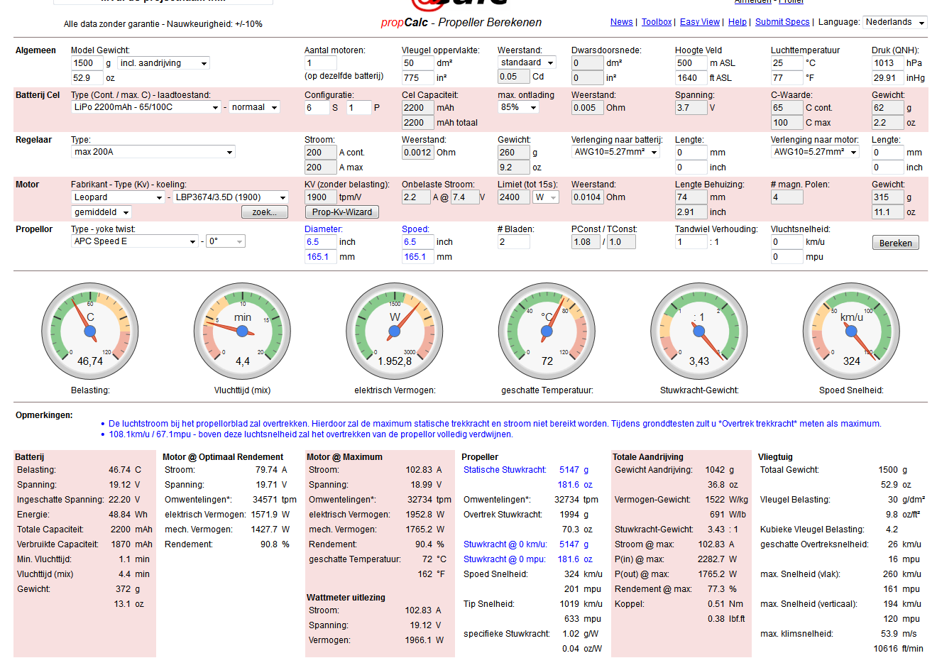

ik heb het spul even door ecalc gegooit met een soortgelijke motor..
valt me op dat de motor maximaal iets meer dan 100Ampere trekt, over de aangegeven limiet van hobbyking.
zoals hiervoor aangegeven, dan is het nog de vraag of de koeling in orde is.
Een edf heeft in een edf opstelling een stuk meer koeling als wanneer hij achterop een toestel "vuile"lucht langs de behuizing trekt.

100 ampere ga je overheen.
dat blijkt al uit het rekenstaatje wat ik hierboven heb geplaatst.
Dat staatje is +/- 10% te vertrouwen, en houdt nog geen rekening met verstorende factoren. je kan dus nog wat hoger zitten in het echt.
met een beetje pech trek je 1 keer het gas open, en verbrand de regelaar EN de motor.
