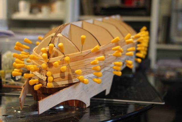

Ik ben gestart met de bouw van de San Juan van Artesania Latina. Het schiet wel op, maar ik vrees dat ik een probleem ga krijgen met mijn beplanking van de romp. Ging dit eerst nog vol en sloten de planken (min of meer) op elkaar aan, lukt dat niet langer bij een volgende fase. Vooral ter hoogte van de boeg sluiten de planken niet meer op elkaar aan. Is hier een oplossing voor of doe ik iets verkeerd?

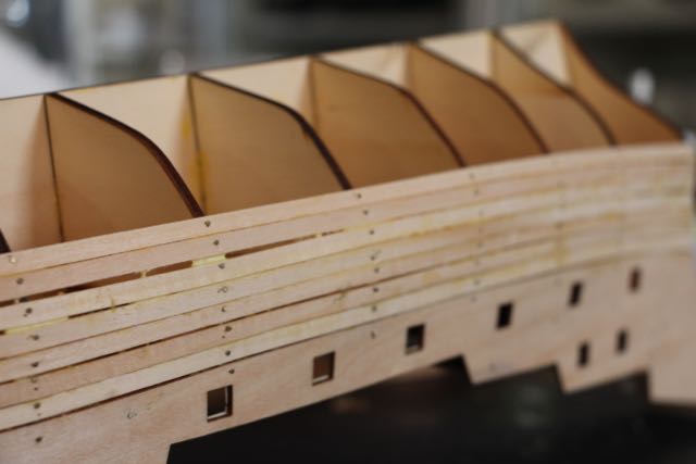

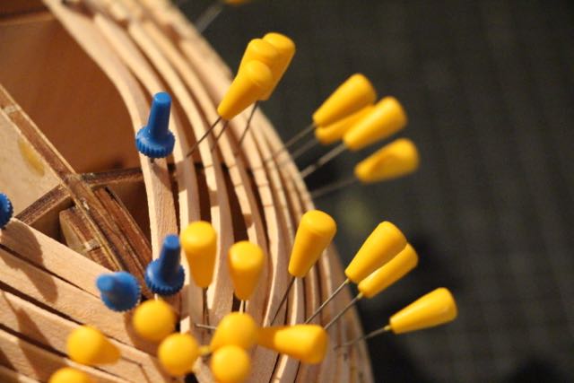

Hierbij enkele foto's Hier gaat het dus nog goed Maar hier loopt het dus fout, met de planken die niet op elkaar aansluiten

Lees inderdaad even de topic door die Dirk (Amazone) gestuurd heeft. Tips: - planken weken in water - maakt dat ze makkelijker buigen - planken verjongen - dwz smaller maken aan de voorzijde. Wanneer je de plank haar natuurlijke loop laat volgen zal je zien dat ze een beetje over de voorgaande plank heen valt. Dit deel moet je dan smaller gaan maken.
neem de link ff door die ik stuurde daar staat het 1 en ander in zoals het afschuinen van de spanten , wat jij vergeten bent en dan het verjongen van de huidlatten probeer in de boeg een filler blok te steken dit is een opvul blok die van het voorsteven tot de eerste spant loopt dan kan je daar beter op lijmen. probeer alles er weer af te halen want dit komt niet echt goed

en een schip beplanken doe je echt niet in 1 week dit duurt weken en soms wel 1 maand of langer. je moet er echt je tijt voor nemen en zien dat alles gewoon perfect zit anders krijg je het niet meer goed als je halverwegen al met een kier begint. goed uitmeten en goed verjongen maar eerst je spanten aan pakken anders mag je nog zo goed zijn als je wil dan krijg je het niet goed. neem alles op het gemakske door en als je ergens niet aan uit kunt vraag het gerust. de eerste keer dat ik ging beplanken heb ik de pdf 10 keer moeten lezen voor ik er iets van snapte

Hoi Kris, Samengevat zijn de belangrijkste stappen: 1. Spanten haaks op de kiel zetten (dit heb je) 2. Spanten afschuinen zodat de plankjes mooi de vorm kunnen volgen (dit heb je niet gedaan) 3. Planken "verjongen" (smaller maken) zodat ze achter en voor blijven passen. Meestal kun je niet overal volledige breedtte plankjes blijven leggen omdat de boot minder breed/hoog word Beplanken is best wel lastig, zeker de eerste keer dus schroom niet veel te vragen. Als je mogelijkheid hebt kom langs in Duizel, dan kun je het echt zien en vragen stellen: laatste-kans-om-aan-te-melden-ontmoetingsdag-duizel-4-april-2015-a Groeten! Chris
