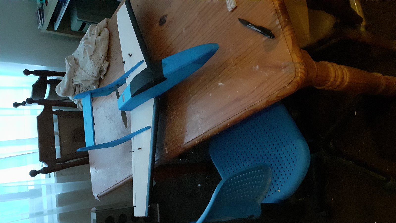

    Hoi Ed,
    Je bouwwerk ziet er wederom goed uit.
    Chapeau.
    Aandachtpuntje:
    Je servo stang grijpt aan op de uiteinde van de ailerons (en niet in het midden).
    Als de aileron zelf wel stijf genoeg is dan is het geen probleem, dan zal hij niet vervormen.

    Ik moet die stuurstangen nog inkorten, en mechanisch afstellen, dan afknippen aan de servo kant, denk dat je dat bedoeld.?

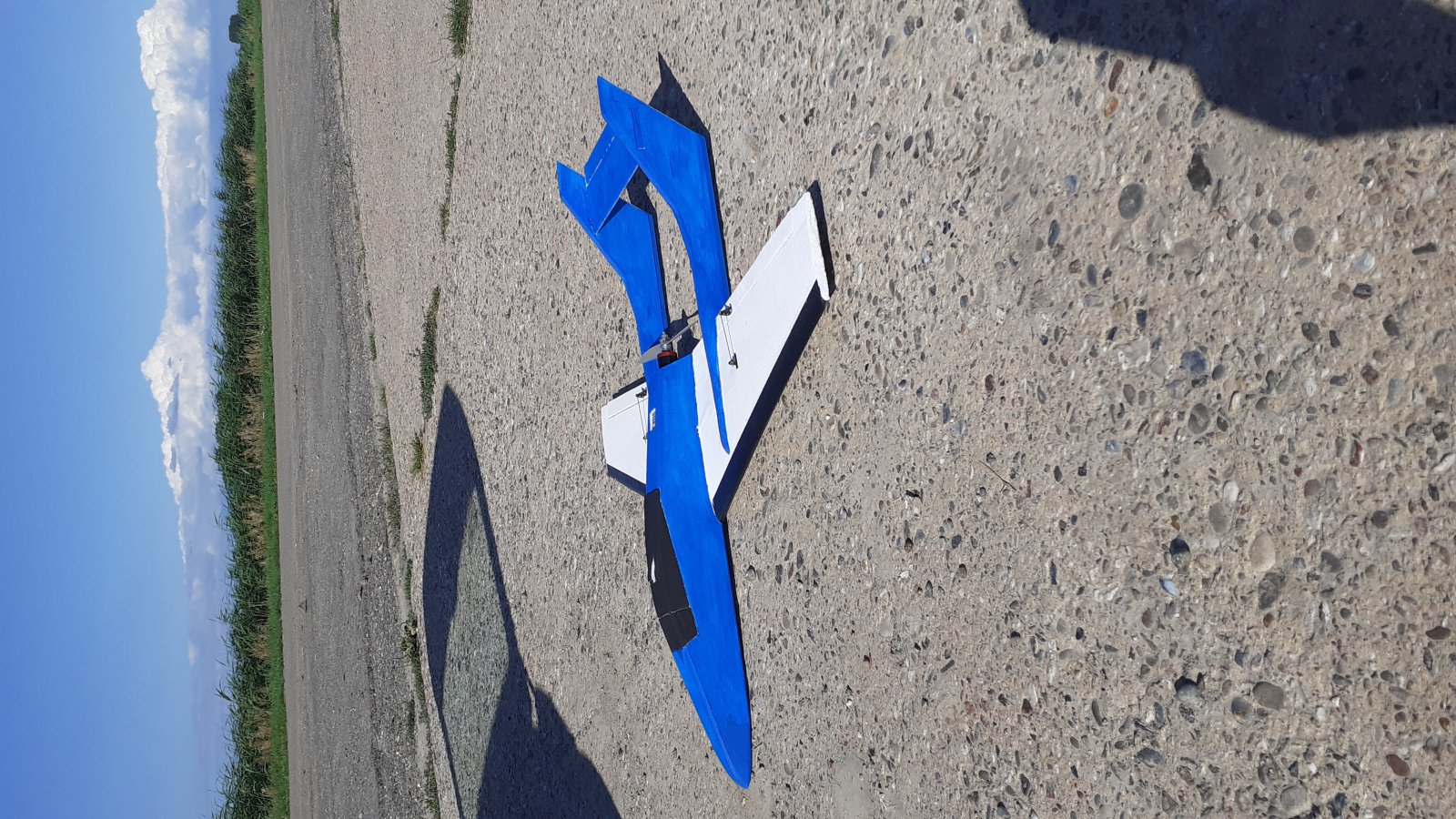

    Lekker gevlogen, de bobcat deed het ook, 4 keer mee gevlogen gisteren en vrij heel naar huis, stukje van de vleugel tip af, maar dat kwam door mijn eigen voet haha

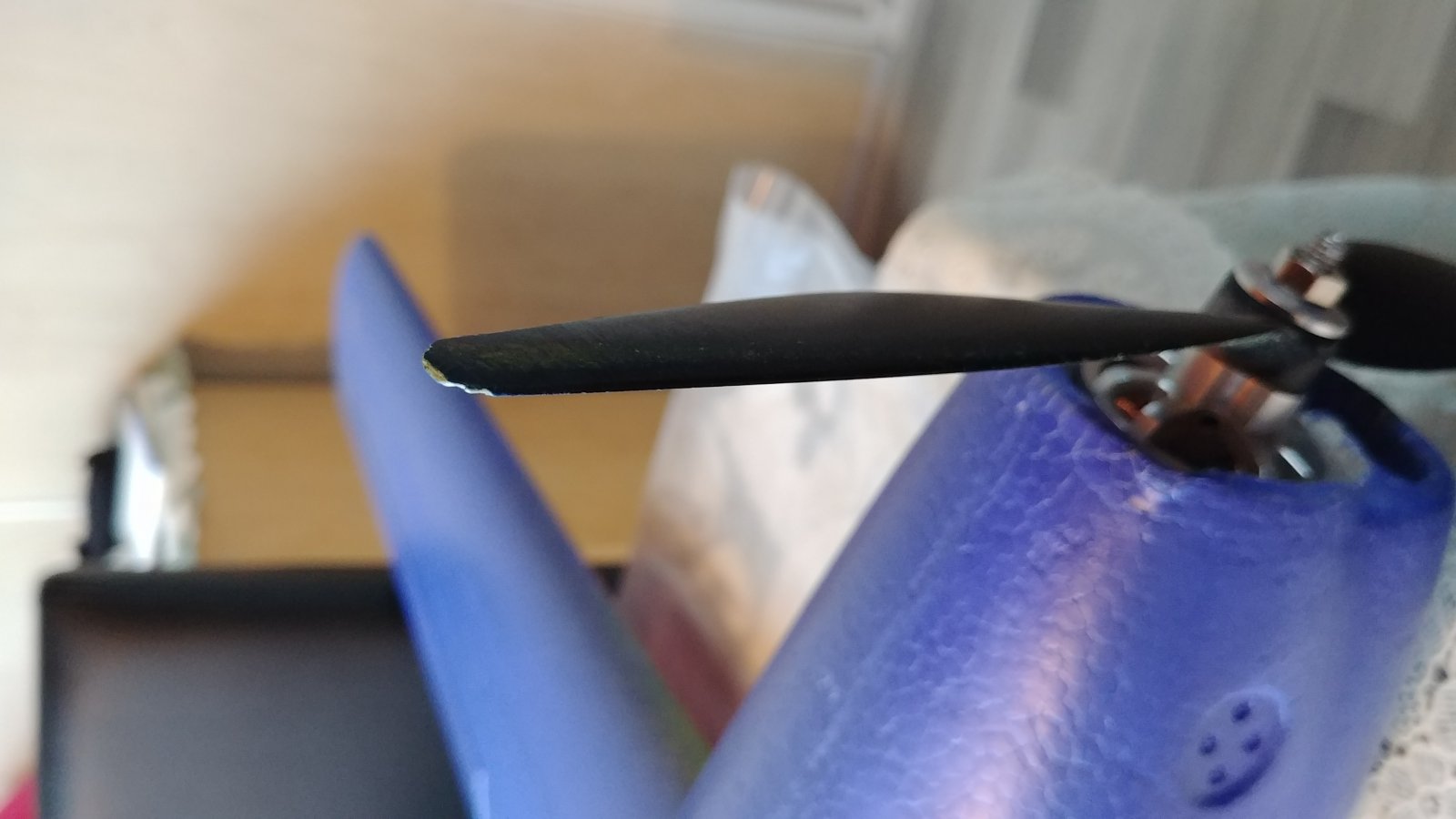

    Veld was niet gemaaid. Een stukje prop weg

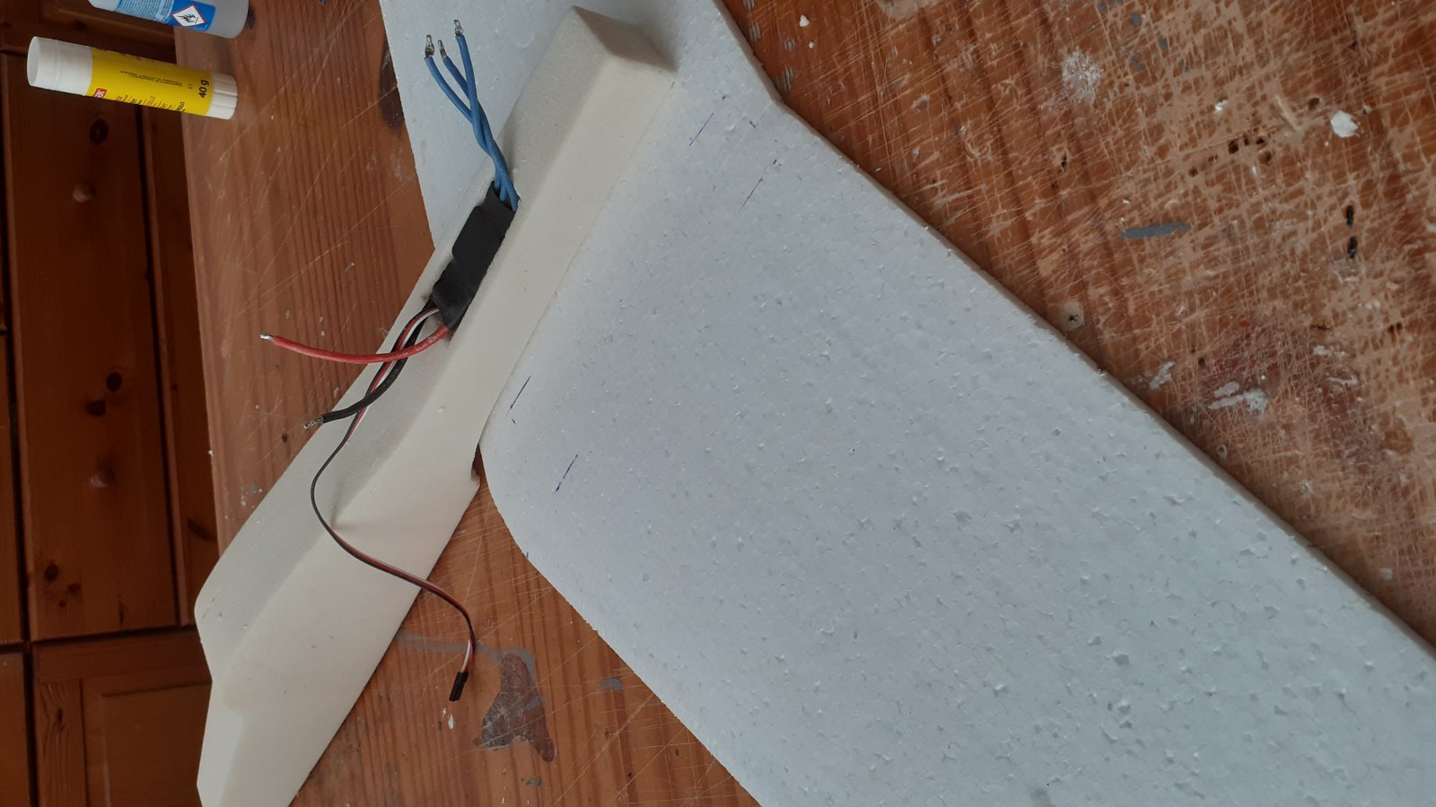

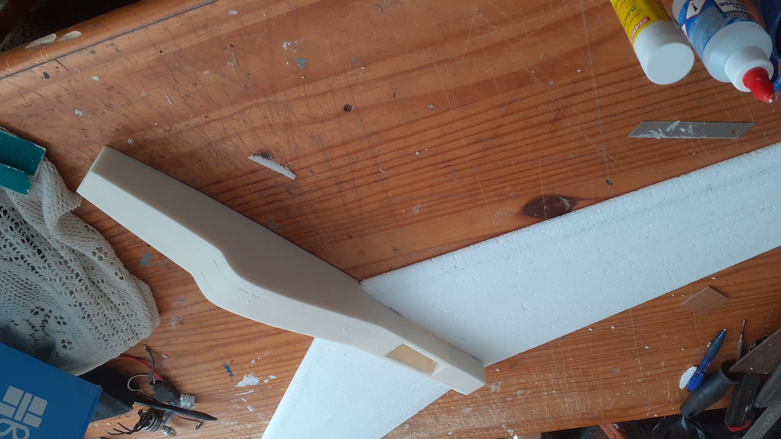

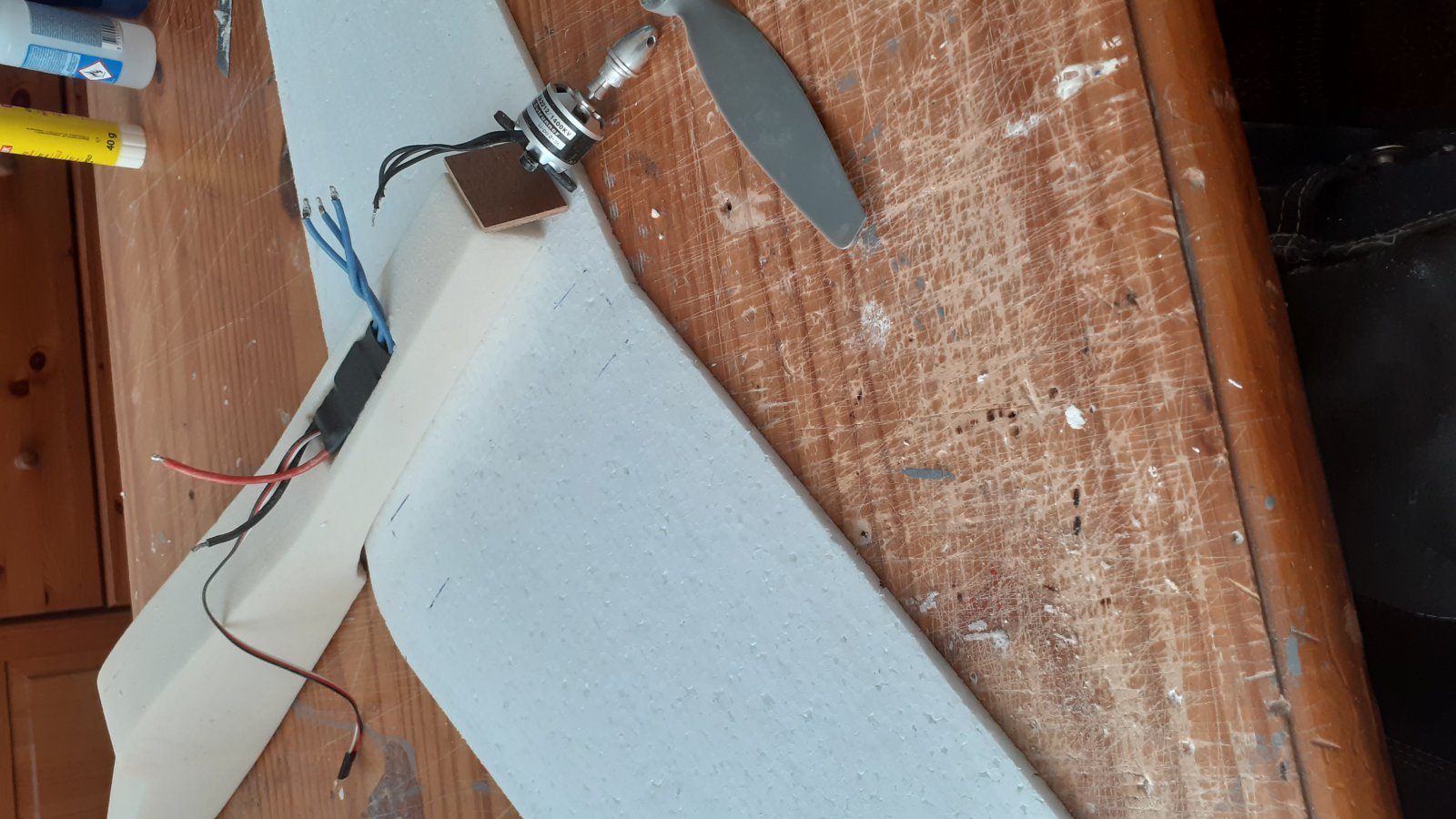

    Omdat het zo rustig is, en voor wie het leuk vind... de 2e bobcat is in aanbouw, rustig aan, gaat straks op 3s (zoals altijd bij mij) en 1400kv met 9 inch prop, niet voor snelheid maar ik denk voor fpv.
    Romp bouw ik andersom, uit een blok schuim ipv spantjes werk. Moet zeggen dat ook dat niet tegen valt.

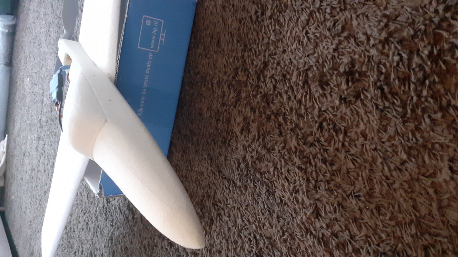

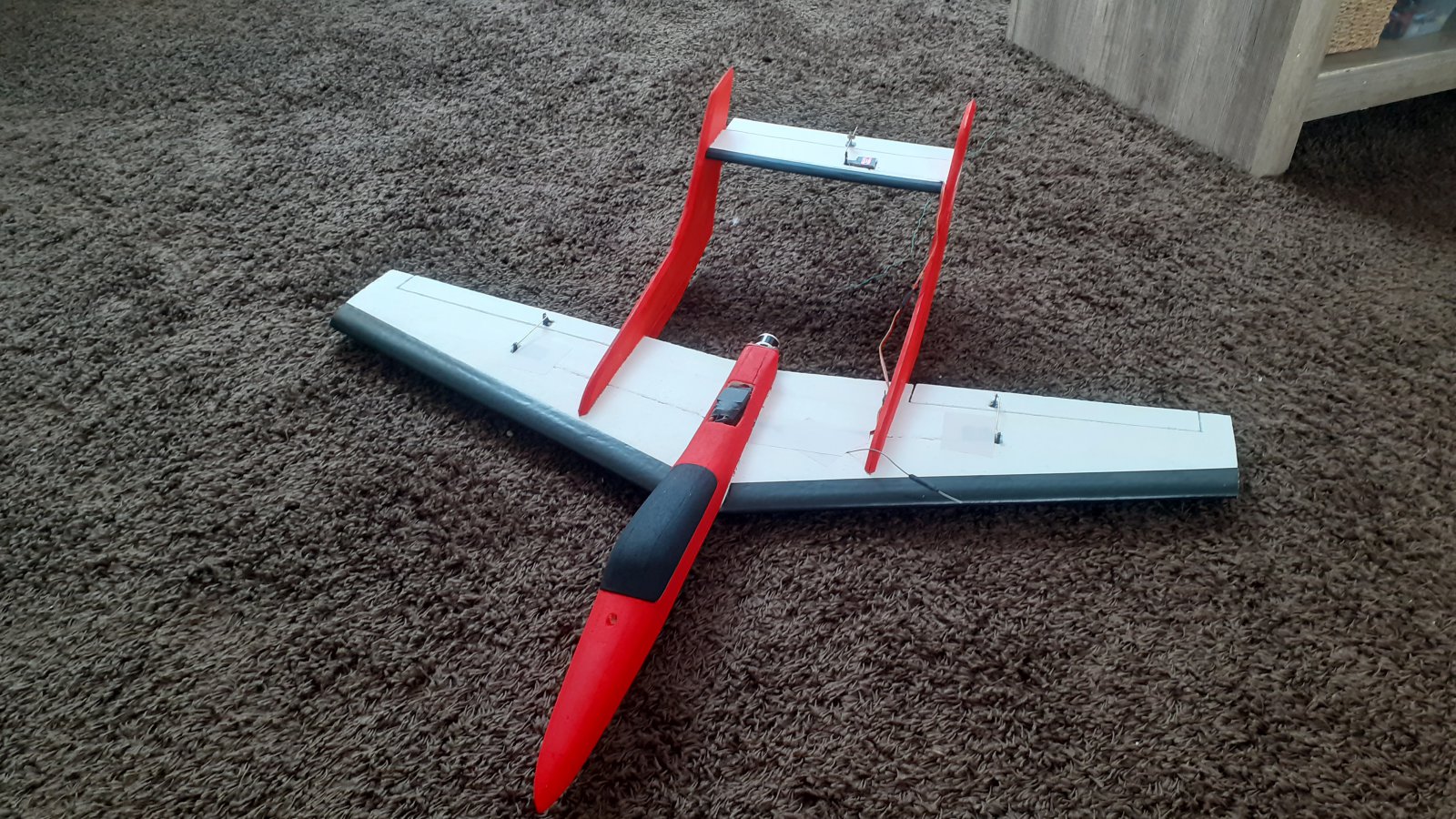

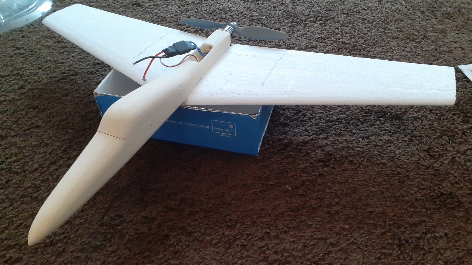

    En hier is ie... bobcat 2, 94cm wingspan
    Nog paar kleine dingetjes en hij mag pogen te vliegen.
    2200mah lipo maakt de cg exact goed zonder lood of enig aanpassing.
