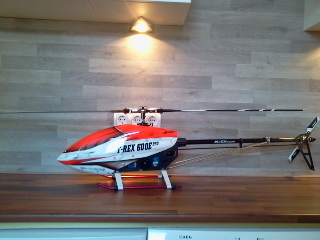

Nu zit ik alleen met n bak speling op de kop.
kan deze opengebogen zijn met de crash?
hij heeft gewoon speling op de nieuwe mainshaft.
Ook kan ik de bladen iets bewegen en zie ik de bladegrips
bewegen ten opzichte van de bout in de featheringshaft
Speling op de mainshaft hoort niet.
Zeker niet na aandraaien van de jezusbout...
Check ff of de kop nog recht is, een simpele manier is om het spul zachtjes te laten draaien.
Kop mag dan dus niet wiebelen waggelen of anders raar doen.
Dat je de hele bladegrip kunt kantelen met de bouten aangedraait hoort ook niet.
Iets beweging zit er altijd in. Maar als je op het eind van de bladegrip al tegen de 2 mm speling hebt op en neer is dat te veel.
Waar dat aan ligt is de volgende vraag.
Ringetjes, te weinig voorspanning op het spul. Rubber niet goed in de kop.
