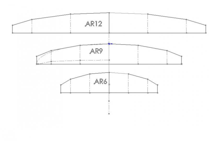

    Ik ben van plan een snelle plank te bouwen (zwever).
    Dit was een mooi excuus om eindelijk eens XFLR5 te downloaden en ermee te gaan spelen (XFLR5 is een gratis programma waarmee modelvliegtuigen aerodynamisch kunnen worden geanalyseerd).
    Qua profiel is de keuze op PW51 gevallen, van Peter Wick.
    Beperkingen zoals 'vleugel uit één stuk' en 'moet in de auto passen' beperken de spanwijdte tot een meter of 2.
    Eigenlijk ontwerp ik hem voor de helling bij flinke wind, maar in de praktijk zal dat maar één of 2x per jaar voorkomen. Om op het vlakke toch te kunnen vliegen, en niet de lier uit te hoeven zetten, wil ik hem met een elastiek (max 30kg) redelijk hoog kunnen schieten.
    Het gewicht moet dan toch wel onder de 3kg blijven (3kg krijg je nog ca. 100m hoog met 30kg startkracht en een meter of 15 rubber).
    Gewenst vlieggedrag: 'moet ver en snel kunnen vliegen, vlot rollen en strak de hoek om gaan'. Hoge vleugelbelasting dus.
    Dus, welke spanwijdte, slankheid (AR) en vleugelbelasting te kiezen?
    Hieronder een bovenaanzicht van de vleugel, opgebouwd uit 6 panelen.
    Contour is vrijwel elliptisch, met iets meer oppervlak in de tips.
    Onder elkaar staan slankheid 12, 9 en 6.
    [​IMG]
    Vanuit de theorie geeft een hoge slankheid in principe minder geinduceerde weerstand, wat vooral de glijhoek bij lagere snelheden ten goede komt.
    Nadeel is een lager Re-getal (koorde kleiner), minder ruimte voor de servo's (koorde kleiner dus vleugel dunner) en meer 'negative yaw' (ik ken hier geen Nederlands woord voor, ik bedoel de neiging om naar links te draaien als je naar rechts wilt rollen). Vooral omdat het een plank is (dus korte romp) en 'hij geen richtingsroer krijgt, zal dit vervelende effect een rol spelen.

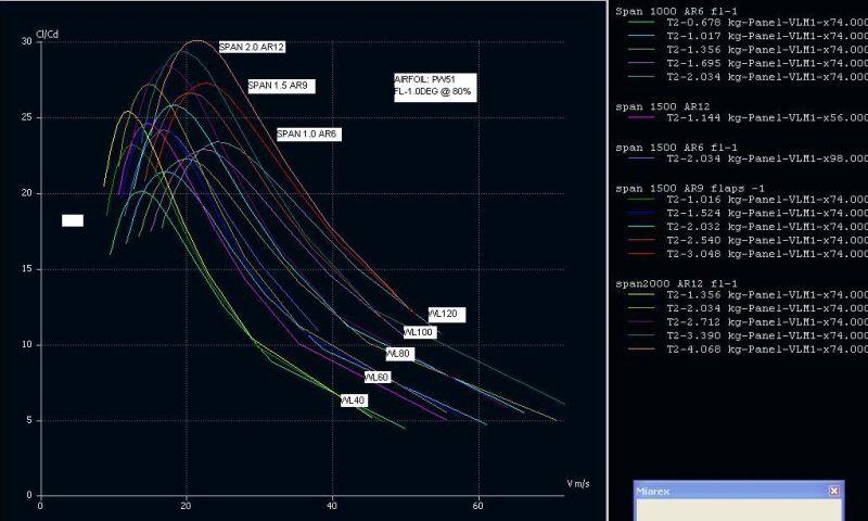

    In XFLR heb ik de vleugel gemodelleerd en de flaps ca. 1 graad 'up' getrimd om een nèt stabiel vliegende vleugel te krijgen (géén stabilo).
    Onderstaand de glijhoek versus de vliegsnelheid voor de 3 slankheden (AR6, 9 en 12) en vleugelbelastingen van 40 tot 120 gram/dm^2.
    De slankheden zijn gevarieerd door de spanwijdte aan te passen. Dus alle vleugels hadden een wortelrib van 210mm en een span van 2000, 1500 en 1000mm.
    [​IMG]
    Wat direct opvalt is het effect van slankheid en vleugelbelasting:
    - De drie slankheden zijn te herkennen als drie groepjes polaires, schuin onder elkaar.
    Hogere slankheid lijkt alleen maar voordelen te hebben: beter glijhoek bij alle snelheden (vooral de lage) en alle vleugelbelastingen...mits de koorde voldoende groot blijft.
    De paarse kromme van "span1500 AR12" is slechter dan de "span 1500 AR9" bij gelijke vleugelbelasting (blauwe lijn). Kennelijk wordt het voordeel van de hogere AR teniet gedaan door het kleinere Re-getal.
    - Bij elke slankheid geeft een hogere vleugelbelasting een beter glijhoek, behalve bij héél lage snelheden. Dit had ik niet verwacht omdat ik dacht dat de theorie, in elk geval wat betreft profielen (dus oneindig lange vleugels), zegt dat de maximale glijhoek bij een hogere vleugelbelasting gelijk blijft, alleen dat dit maximum bij een hogere snelheid wordt bereikt.
    Deze grafiek laat echter zien dat het maximum óók sterk verbeterd bij een hogere belasting.
    Misschien komt dit door het hogere Re-getal, maar als iemand een beter verklaring heeft hoor ik het graag.
    - Bij echt hoge snelheden (>40m/s) maakt het niet meer uit hoe slank de vleugel is, het gaat alleen nog maar om vleugelbelasting, hoe meer hoe beter.
    Voorlopig mik ik op een spanwijdte van 1,5m en een slankheid van 9.
    Vleugelbelasting van 40-120gram/dm2 betekent dan een startgewicht van 1100 tot 3000gram.

    Hogere slankheid geeft altijd een lagere geïnduceerde weerstand, de weerstand die ontstaat doordat er lift wordt gegenereerd.
    Hogere slankheid, bij vast oppervlak en gewicht geeft ook lagere Reynoldsgetallen en daardoor meer profiel weerstand.
    Waar het optimum ligt kan je bij gegeven input met XFLR mooi (maar tijdrovend) analyseren. Dit in de veronderstelling dat XFoil bij de lagere Reynoldsgetallen klopt, hetgeen voor < 100k niet altijd zo is, jammergenoeg ook weer afhankelijk van de profielen.
    Dit is inderdaad een effect van de Re-getallen, de polaires schuiven op naar links naarmate de vleugelbelastingen toenemen. Met glijgetal wordt steeds beter, de daalsnelheid neemt echter wel steeds toe.
    Op vlak terrein neemt bij hogere massa de vluchtduur dus af, maar bij harde wind op de helling kan je dus flink ballasten.
    Hier is de geinduceerde weerstand die kwadratisch met de liftcoefficient stijgt dus vrijwel nul, alleen de profielweerstand die met toenemende Re steeds minder wordt is hier van belang.
    80 gr/dm en meer is heel erg hoog en zal alleen met een windkracht 6 of meer op een grote helling vliegbaar zijn

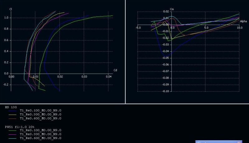

    Het HS130 profiel van Hartmut Siegman leek veelbelovend (bedoeld vor dynamic soaring, hoge snelheden) maar is denk ik niet de beste keuze voor mijn toepassing.
    [​IMG]
    Links staat Cl vs Cd, rechts staat Cm vs invalshoek.
    Donkerblauw, geel en bruin zijn van het HS130-profiel bij Re=100k, 300k en 600k.
    Dit is 2-dimensionaal, dus voor een oneindige spanwijdte.
    Vooral bij de lagere Re-getallen en de lage liftcoefficienten (snel vliegen) heeft de HS130 meer weerstand dan de PW51. Ik vindt de PW51 (met flaps 1 graadje omhoog) ook een mooiere (vlakkere) momentenlijn hebben, is dus met de juiste zwaartepunts-instelling over een groter snelheidsgebied te vliegen zonder te hoeven trekken of duwen.

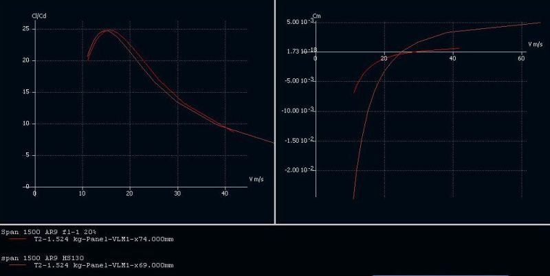

    Hier zie je het effect als je er een echte vleugel van bouwt:
    [​IMG]
    De bruine lijn is de HS130. Links Cl/Cd (glijhoek) vs snelheid, rechts duik-moment vs snelheid.
    Beiden voor spanwijdte 1,5m en 60gram/dm2 vleugelbelasting.
    HS heeft iets slechtere glijhoek, verschil is marginaal. Stabiliteit is wel veel groter (beschouw ik als een nadeel, maar dat is persoonlijk).
    Voordeel van de HS130 is de grotere dikte (dus lichter danwel stijver te bouwen) en de hogere maximale lift. Misschien dat het het daarom goed doet bij dynamic soaring (continu hoge g-krachten trekken en dus veel lift vragen).
    Ik houd het bij de PW51.

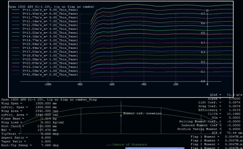

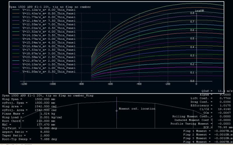

    Dat verhaal over die lift-verdeling over de spanwijdte (Zanonia) is inderdaad helder.
    [​IMG]
    Dit is de liftverdeling bij mijn huidige ontwerp, voor verschillende invalshoeken.
    Zoals je ziet mooi elliptisch, volgens het boekje. Is ook makkelijk te bereiken doordat ik flaps en rolroeren over de hele span toe pas, een nagenoeg elliptische vleugelvorm heb en een gelijk profiel langs de spanwijdte heb. Door aileron en flap tegelijk aan te sturen blijft de drukverdeling elliptisch, bij alle snelheden. Als de tip-stall te erg blijkt zet ik gewoon de flaps iets lager dan de rolroeren.
    De enige 'onregelmatigheid' in de vleugel is het profiel naar de tip (van 600 tot 750mm) te laten verlopen naar 0 welving en 0 flap. 0 welving om daar bij een lagere Cl te opereren en 0 flap vanwege kwetsbaarheid.
    Cl-verdeling is nu mooi gelijkmatig, met een iets aflopen bij de tip:

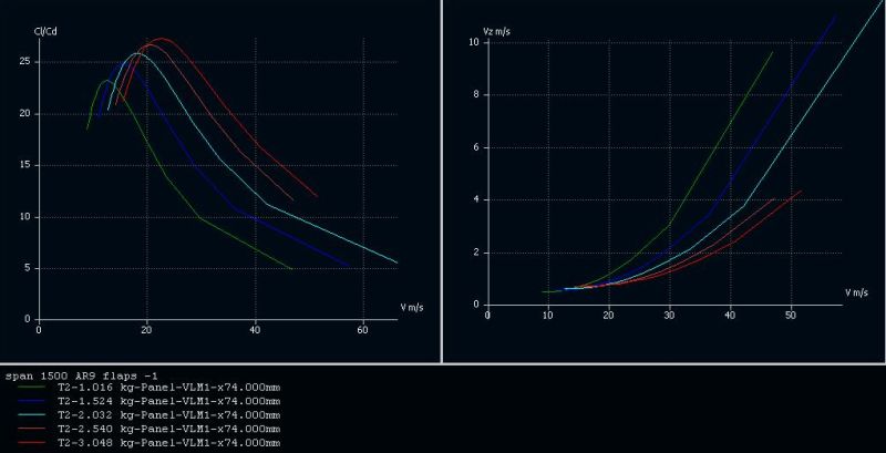

    Rick noemde 120gram/dm2 erg hoog, pas bij storm te vliegen.
    Gevoelsmatig heb ik dat ook wel, als mijn F3B model geballast is tot 60gram.dm2 voelt hij als een blok beton, laat staan hoe 120 gram aan moet voelen (=3kg voor een 1,5m model).
    Toch zegt XFLR5 fat het moet kunnen:
    [​IMG]
    Links Cl/Cd (glijhoek) vs snelheid, rechts daalselheid vs snelheid, voor vleugelbelastingen 40 tot 120 gram/dm2 (span 1,5m, aspect ratio 9, PW51 flap -1graad).
    Als bij een kruissnelheid van 20m/s (70km/uur) geeft 120gram/dm2 de beste glijhoek (blijft dus het beste boven). Hier is slechts 0,8m/s stijgwind voor nodig.
    Dat vind ik erg meevallen vergeleken met een 'licht' model van 60gram/dm2: minimaal 0,6m/s stijgwind nodig.
    OK, die zware kist heeft wel 30% meer stijgwind nodig en moet 30% sneller gelandt worden, maar aan de helling met windje 4-5 moet dat toch kunnen lijkt me.

    Lijkt me een valide redenering.
    Klopt wel, maar....
    Wanneer je van 60 naar 120 gr/dm gaat zal het met vliegen misschien meevallen, maar op de LVS heb je meer dan 4-5 nodig, met een goede helling mogelijk minder. Door de 2 x zo hoge vleugelbelasting wordt de minimale bochtstraal bij gegeven Clmax ook twee maal zo groot, je hebt daardoor ook meer helling nodig.
    Zowiezo heb je met een vliegende vleugel meer ruimte nodig omdat de Clmax veel lager ligt dan bij een conventioneel vliegtuig. Bij de vliegende vleugel zijn de kleppen omhoog uitgeslagen bij hogere Cl, waar je bij een conventioneel model juist extra welving kan geven.
    De daalsnelheid is dan wel slechts 30 % meer, de (minimale)vliegsnelheid is 41% hoger en de kinetische energie (mV²) = 2 x 1.41 x 1.41 = 4 maal zo hoog.
    Dit maakt de landing flink hachelijker, maar ook voor de start moet je 4x zoveel energie erin stoppen. Daarbij is een vliegende vleugel minder tolerant bij start en landing.
    Zelf heb ik jaren F5B gevlogen met 83 gr/dm in conventionele modellen met veel vermogen. Zolang je energie hebt en het vliegt, vliegt het heerlijk.
    Ik wil je absoluut niet afpraten van de plank, ze kunnen heerlijk dynamisch vliegen, maar het lijkt me bij de heel hoge vleugelbelastingen een flinke uitdaging.
