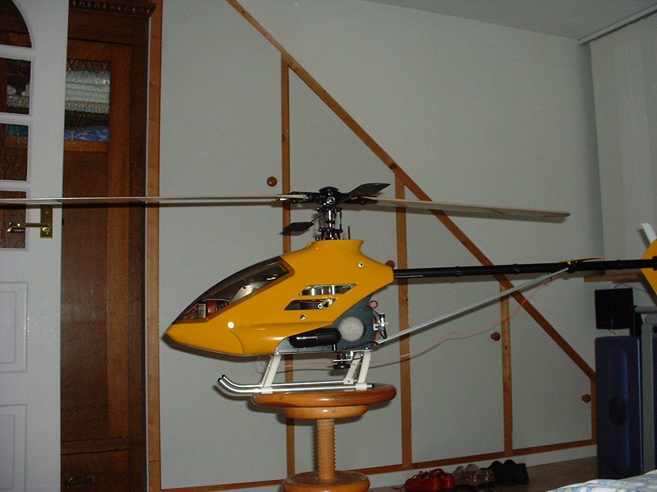

Daarnaast dacht ik kleiner te beginnen en deze heb ik ook nog staan: GPH_10.JPG Is (is een .46 zoals het toen heette) die om te bouwen naar elektro? Dat maakt het wel flexibeler (kreeg 'm eerder niet aan de praat; ga ik wel nog mee aan de gang). Voor Futaba-zenders waren er ooit 2,4Ghz insteek-modules die in plaats kwamen van de 35Mhz versie. Dat scheelt weer euro's denk ik, of is dat een gevalletje verkeerde zuinigheid?
Eerder een gevalletje "onnodige zuinigheid". Je wint niet zoveel met zo'n insteekmodule. 10 jaar geleden wel, toen was het een prima manier om af te zijn van het gesodemieter met kristallen en frequentieborden en dat soort gedoe.
Maar omdat nu min of meer iedereen op 2,4 gieg zit, is dat in de meeste gevallen niet meer nodig, want je kanaal is toch wel vrij en ALS er toevallig iemand in jouw club is met hetzelfde kanaal, dan is dat altijd dezelfde persoon dus niet zo'n heel erg groot probleem.
Is die om te bouwen naar elektro?
Vast wel, maar dat zul je dan wel in eigen beheer moeten doen. Op zich geen probleem, maar een hoop gedoe voor een heli waar vermoedelijk voor het overige slecht of geen onderdelen voor te krijgen zijn.
Dat staat ombouw niet in de weg want dat gedeelte moet je toch zelf doen, maar je kunt je afvragen of dat wel de moeite waard is, gezien je in je begin periode vermoedelijk wel eens wat schade zult ondervinden.
Dan maak je het jezelf een stuk makkelijker door in ieder geval voor het eerste seizoen iets courants te halen, zodat je kan vliegen, EN kunt repareren.
En dat hoeft niet zo heel erg duur te zijn. Je kunt je geld uitgeven aan merknamen, maar je kunt ook even bij de KDS shop in Hoogeveen kijken.
KDS zijn heel vriendelijk geprijsde machientjes voor de beginner, die mechanisch gewoon uitermate degelijk in elkaar zitten, met onderdelenprijzen die in de categorie "belachelijk goedkoop" vallen, maar WEL gewoon kwalitatief goed zijn.
Vergeet hun zenders en electronica, die wil je niet (tenminste, ik niet), maar je hebt toch al een fatsoenlijke zender. Maar hun heli's zijn voor een beginner, voor de eerste paar seizoenen gewoon goed genoeg.

Daarnaast dacht ik kleiner te beginnen en deze heb ik ook nog staan: Bekijk bijlage 499593 Is (is een .46 zoals het toen heette) die om te bouwen naar elektro? Dat maakt het wel flexibeler (kreeg 'm eerder niet aan de praat; ga ik wel nog mee aan de gang). Voor Futaba-zenders waren er ooit 2,4Ghz insteek-modules die in plaats kwamen van de 35Mhz versie. Dat scheelt weer euro's denk ik, of is dat een gevalletje verkeerde zuinigheid?
Een GPH zou ik niet snel noemen om mee te leren vliegen. Is een redelijk agressieve heli, althans die ik heb met een Nova-Rossi 50. Een 500 elektro met een FBL kop is dan veel stabieler en vliegt daardoor rustiger (totdat je de sticks in de hoeken duwt).
Het nadeel is wel dat Jan van Mouwerik, de technische man voor dit soort dingen, niet meer leeft, en eventuele reparaties en service dus gewoon afgelopen is, want bij mijn weten is er niemand die dat overgenomen heeft.

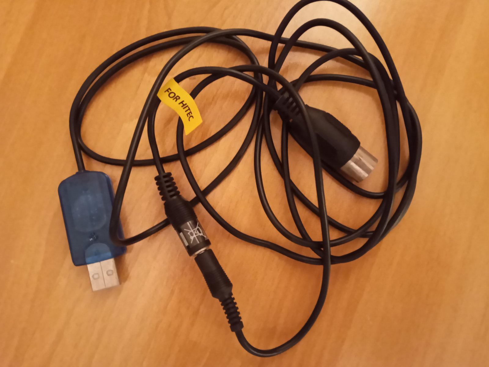

Heb de Phoenix spullen gedownload van RC-thoughts, maar nog niet geïnstalleerd. Had dit dingetje nog liggen: 2022-06-21 Kabel_235022_mfnr.jpg Destijds werkte dat prima met FMS en zo. Ga ik proberen.
