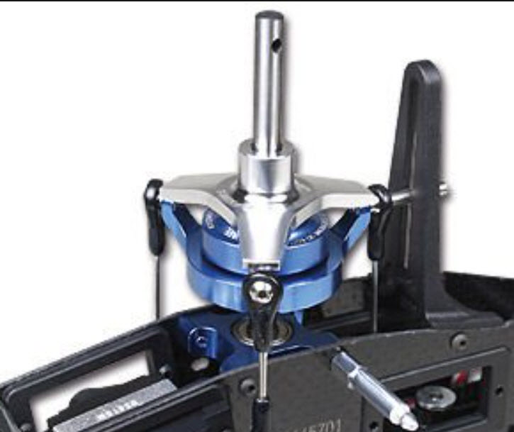

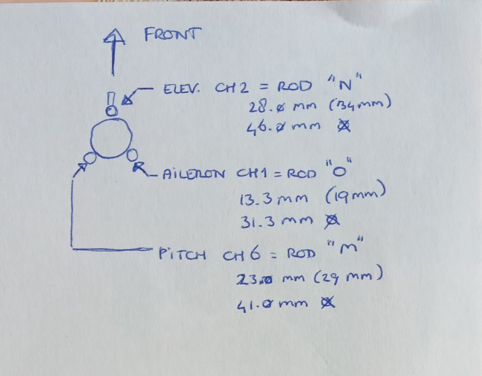

Dan de links in of uitdraaien tot de swash horizontaal staat.
Voor mij is het begin van het hele instel-feest de swash plate naar alle kanten haaks op rotoras krijgen en houden zolang ik aan het prutsen ben.
Zeker bij van onderaf werken heb ik dat nodig. Omgekeerd is het een kwestie van vanaf de rotorkop alle links EXACT even lang voor zover het gelijke paren moeten zijn.
Dan zóu de swash plate horizontaal, sorry level, onder de rotorkop moeten hangen en kan ik de links, die ik dan EXACT haaks op de rotoras heb staan, ermee verbinden.
lijkt me dat de links van de servo arm naar de swash plate wel ver naar buiten zitten op de servo arm (dit zorgt voor grote uitslagen)
Helemaal mee eens en ik kan me er het nut niet van voorstellen. Qua krachtoverbrenging zou je zoveel mogelijk de parallellogram-vorm willen hebben, met deze verlies je meer moment volgens mij.
Dat heb ik op het lijstje staan voor als de servo-armen er toch af gaan en dat is zodra die servo's er zijn. Die (de kogeltjes) hoef ik niet te borgen dacht ik, zolang ik geen metalen armen gebruik.

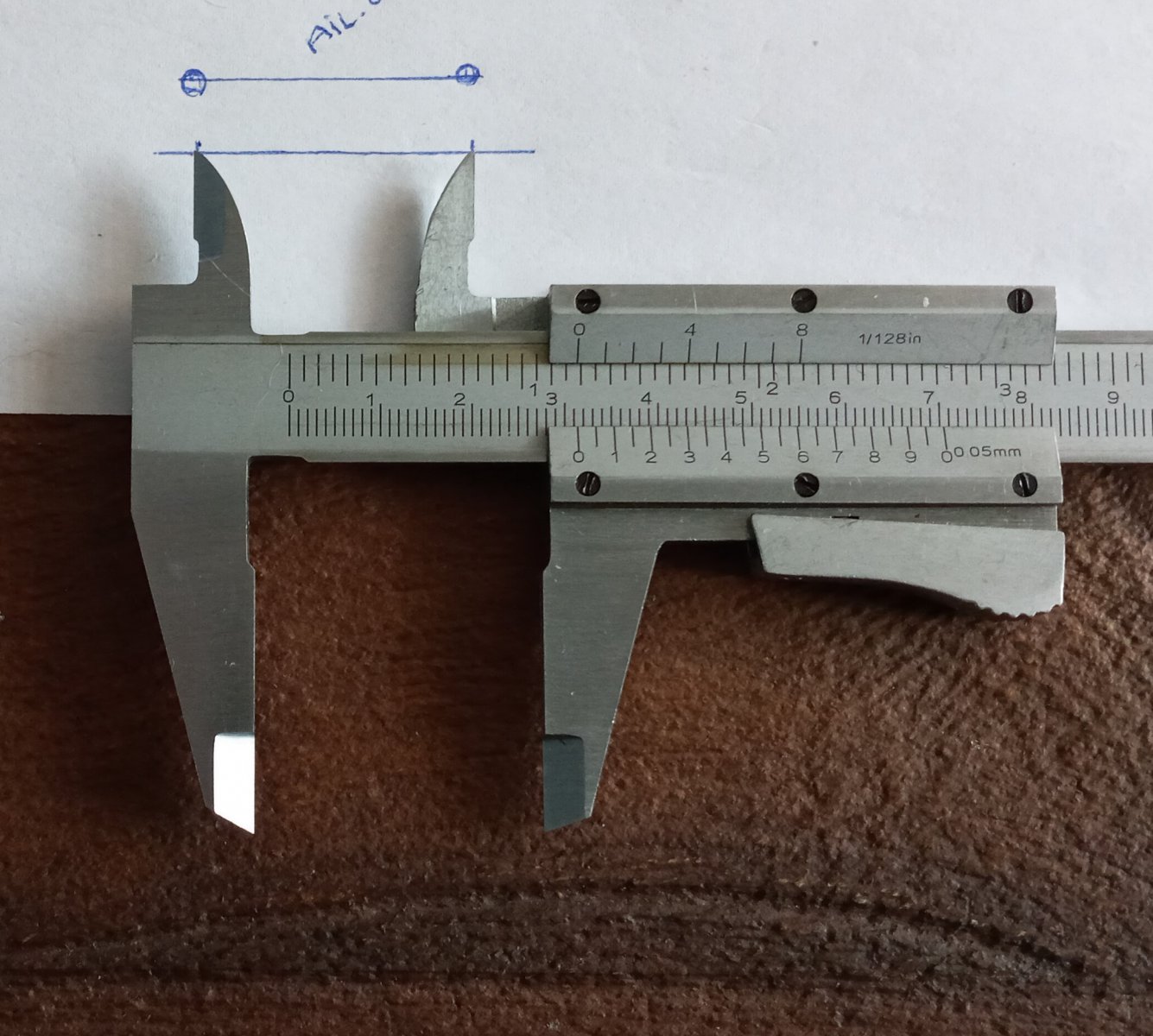

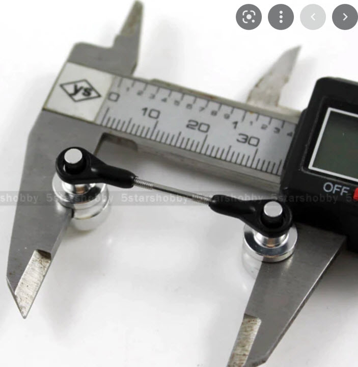

Voor iemand die graag presies werkt, onderstaand 2 hulp tooltjes.
Een tooltje om te helpen de swash vlak te zetten (ik gebruik ze niet dus geen ervaring mee, maar ze zijn er speciaal voor).
Als je op swash leveler zoekt vind je wel iets.
En 2 pinnetjes die je op de schuifmaat kunt schroeven om 2 tegenoverliggende links nagenoeg even lang te maken.
Deze (niet exact deze maar gelijke) gebruik ik wel veel, die werken heel fijn.
Random link naar Ali (waar ik ze overigens zelf niet zou bestellen), maar als voorbeeld.
https://nl.aliexpress.com/item/32796489961.html?gatewayAdapt=glo2nld

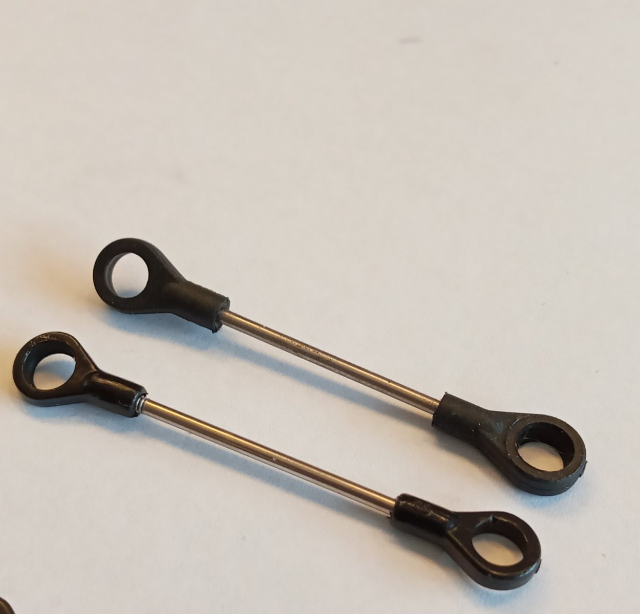

Houd met de ball links, of-wel de oogjes, in de gaten dat ze wellicht 2 verschillende kanten hebben.
Als er text of een tekentje op staat hoort die naar buiten te staan.
Of anders gezegt, de oogjes horen maar op 1 manier op de kogel-kopjes gedrukt te worden.
Ook daar houd niet iedereen zich aan, ik ook niet altijd omdat je in de kop linkages soms graag een halve slag afstelling doet ipv een hele slag, maar ik probeer er zeker rekening mee te houden.

Als zo'n tooltje dezelfde kwaliteit heeft als de blade balancer, dan kan ik beter zelf wat fabrieken.
Zat te denken aan het onderliggende lagerblok van de rotoras. Het kan niet anders dan dat die haaks ligt. Het gaat dan alleen nog maar om een afstandsring of zo.
Hoe doen jullie dat trouwens zonder "speciaal" gereedschap?
Goed om te weten! De binnenrand van het oog is dus blijkbaar niet symmetrisch, nóóit over het kogeltje heen drukken dus.
Voor dit tooltje geldt denk ik hetzelfde. Plus: bovenkant oog tot bovenkant oog is ook hart-afstand (onderkant / onderkant dito).
smeer je de verbinding in feite terwijl dat je probeert te plakken
Beetje opletten dus. Op de Hirobo GPH heb ik destijds alle verbindingen nagelopen. Alle metaal op metaal verbindingen met Locktite (blauw) geborgd.

die swash rechtzetten..
als je geen haaks hoekje op je netvlies hebt staan, kun je een ty wrap om de hoofdas doen.
gewoon hard aantrekken, het pieletje steekt dan 90 graden tov de hoofdas.
punt bij paal, het komt natuurlijk wel enigszins kritisch, maar ook weer niet op de laatste 100ste van de mm.
ga je eenmaal vliegen, moet het ding toch nog getrimt worden, waardoor hij precies niet meer scheef staat.
een heli zal altijd een tik scheef hangen in de lucht.
qua linkjes, meestal heeft 1 kant een markering. bij align moet die buiten.. dus bal aan de andere kant erin
op de 450 maten valt het probleem in de regel mee, of is niet bestaand als je er 1 verkeerdom erop drukt.
op mijn 600 is het een groter probleem..
daar drukte je precies een soort stoprandje eruit.
waardoor ze wel erg makkelijk loskwamen..
Tegenwoordig heb ik meest flybar-less, dan stel ik de swash op het oog horizontaal, dan een blad er aan en rond draaien.
Als het blad over de hele cirkel (360 graden) op dezelfde bladhoek blijft staan (bij aftstellen 0 graden) dan staat de swash dus vlak, als de blad hoek verloopt moeten de servos ge sub-trimmed worden, dit werkt 100% naukeurig.
Bij flybar kan dit ook, alleen maakt het bewegen van de flybar dit verhaal wat moeilijker, maar kan ook.
