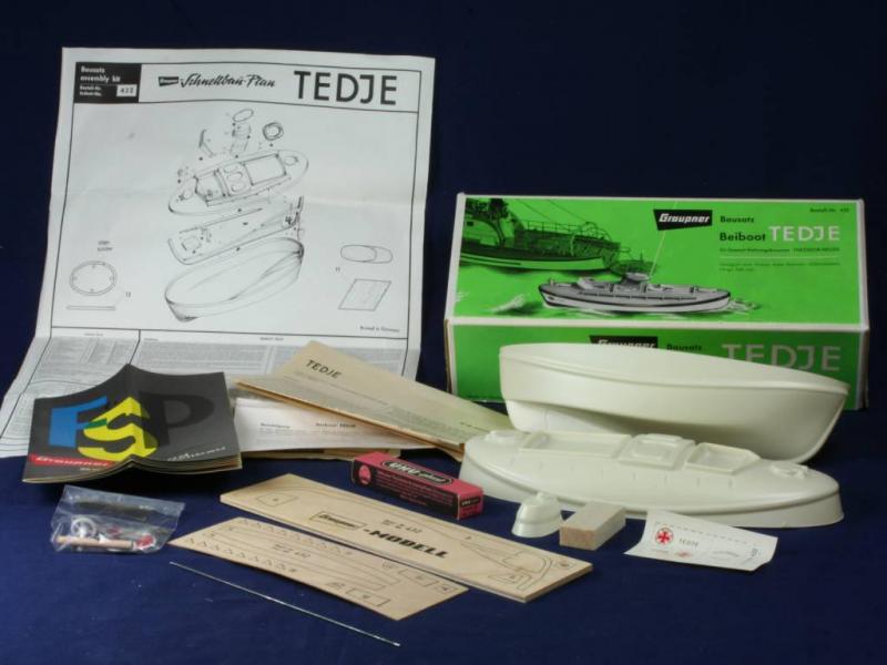

Dat kleine bootje (beiboot Tedje zals dat ding heette) was een apart bouwkitje van ABS? plastic wat je er los bij kon kopen.
Echte bouwtekeningen zijn er dus niet van, het was een voorgevormd modelletje, grofweg gezegd, dek en romp die je op elkaar moest lijmen.

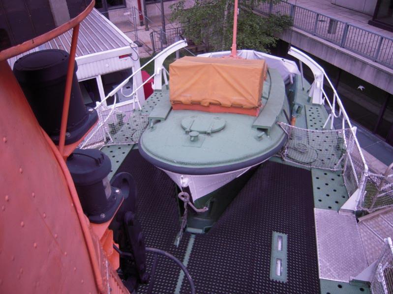

Kijk! De Theodor Heuss II :D (H.H. Meier)
full
En een Tedje II op het droge

En zo ziet dat kitje van de Tedje er dan uit...
full
