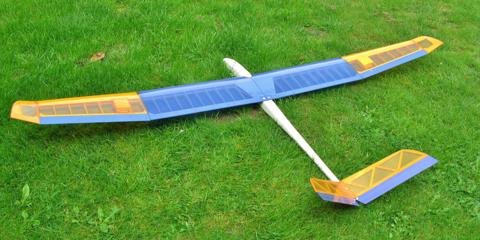

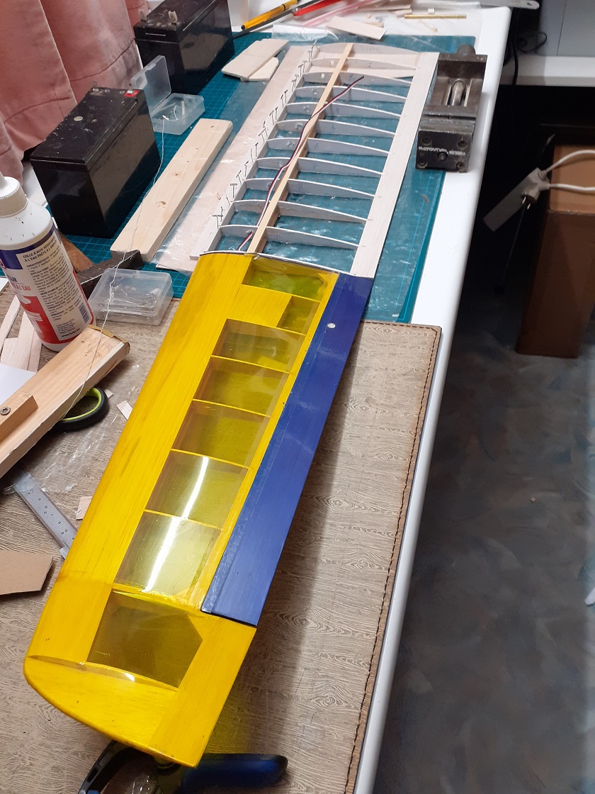

    Vorige zomer kreeg ik een zolder vondst .
    Na een paar vluchten breekt de vleugel tijdens de vlucht .
    Bij het bekijken van de resten zie ik dat de bovenste ligger nog intact is maar los van de wortel en de webbing die deze met de onderste ligger verbind.
    Bekleding gescheurd en 8 ribben beschadigd .
    Dus we gaan heel het linker blauwe deel van de vleugel terug bouwen.

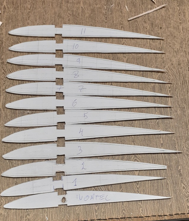

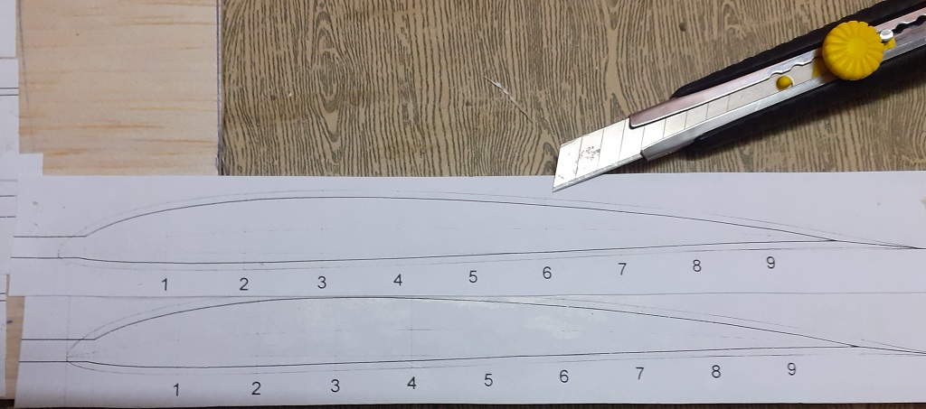

    Wortel rib opgemeten 185 / 17
    Met profile 2.2 vergelijk ik de vorm , het word een Sd 7037 met een dikte van 9.2 %
    Het blauwe deel is evenwijdig tot aan de knik.
    Ribben geprint en gisteren op harde balsa 1.5 mm gelijmd
    Met en nieuw breek mes uitsnijden op de dunne lijn want alleen maar een indekking aan de bovenkant voorzijde .

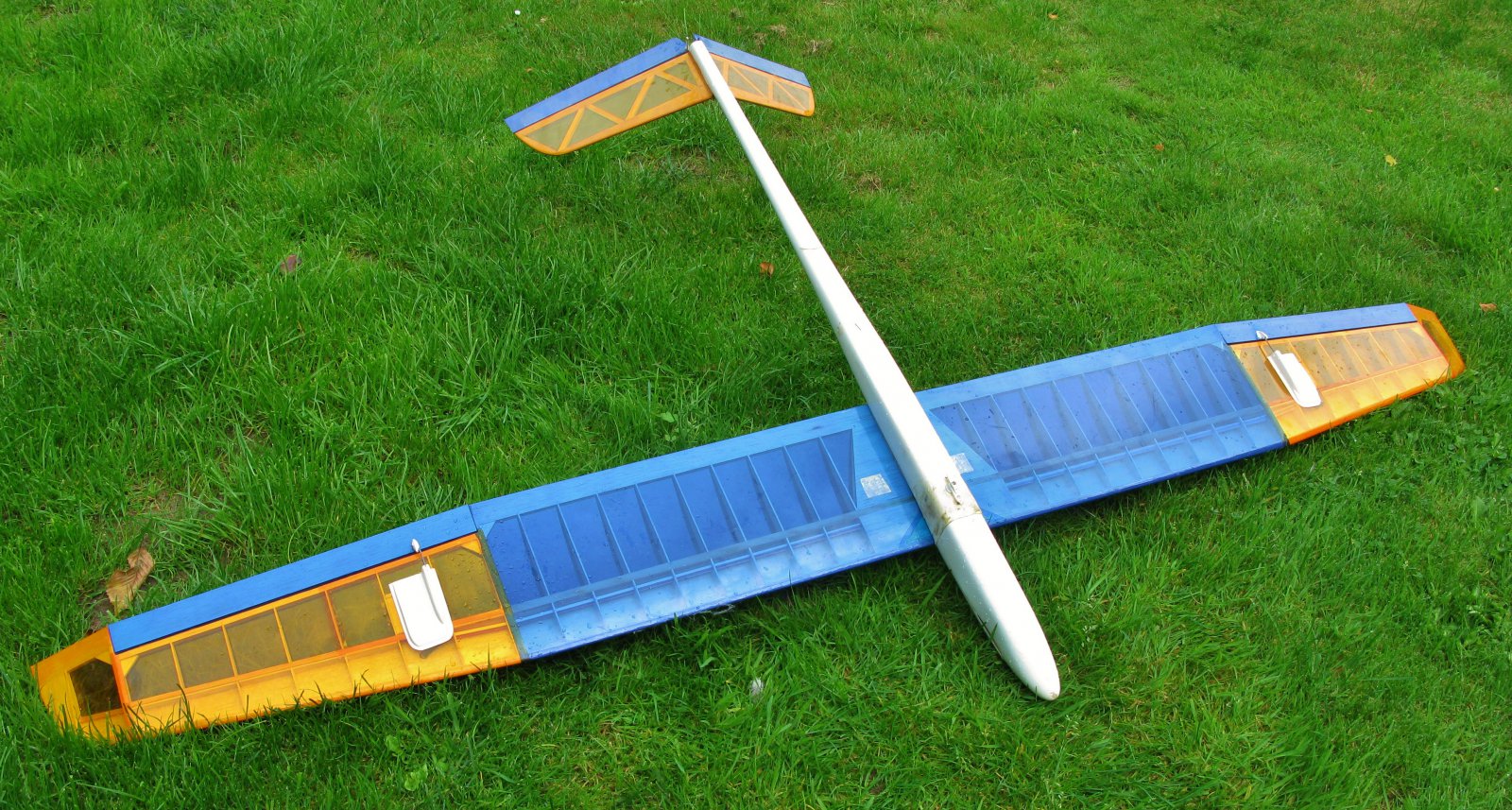

    De Cumulus woog maar 700 gr met 4 servo's , motor + lipo 1000 mA , maar vliegt zeer goed ook met turbulent weer, hersteld zichzelf .
    Vleugel heeft midden een knik , halfweg de vleugel en bij de tip, je kan hem vliegen als een RES en door de ailerons heb je toch meer controle.

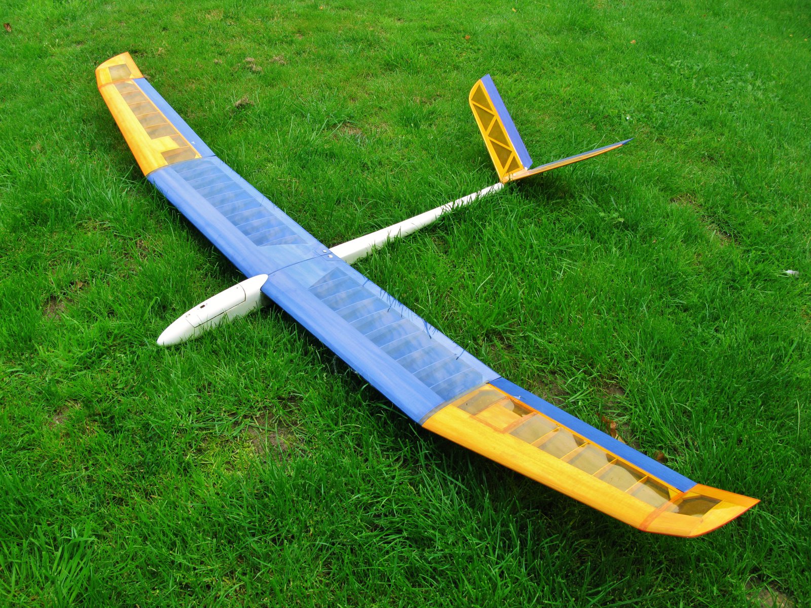

    Ik heb hier nog een C 2000 liggen.
    Vleugel intact maar romp enige gebruikssporen.
    De motormodule ook nog in bezit.
    Ligt hier stof te vergaren.
    Overdracht (spotprijs) bespreekbaar.

    Om u een idee te geven.

    Ribben uitgesneden.

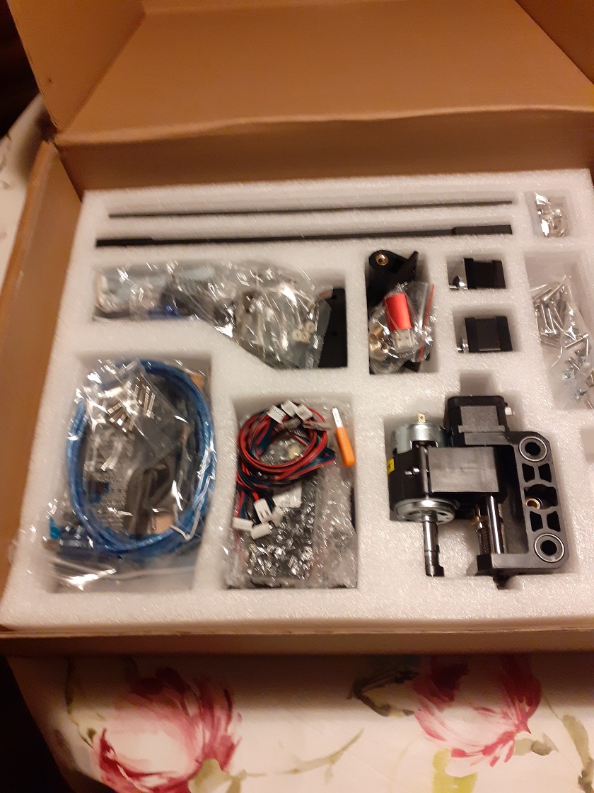

    Om 22 U stond alles in elkaar,
    Of line controller op de voorgrond

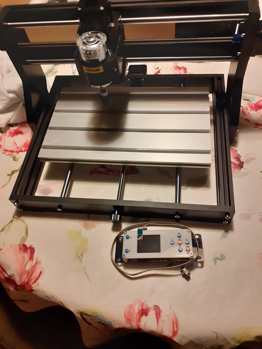

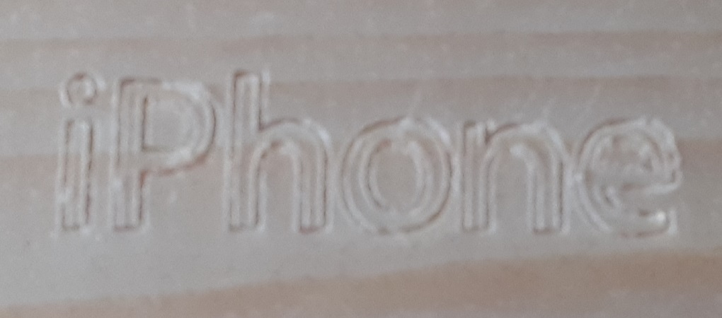

    Alles gemonteerd, getest met de de hand of alles soepel loopt, test met Gcode bestand op de offline controller OK
    Install softw
    Aansluiten USB port , instal driver , controle Baudrate en com?
    Geen verbinding met de PC , ????
    Na ontkoppelen offline controller werkt het test bestand, nog zonder frees en werkstuk. :banana:
    Met frees en plankje krijg je dit :)

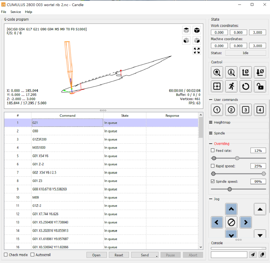

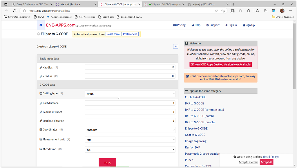

    Ellips frezen van 100 X 20 hoe doe je dat? Je stelt gewoon je vraag op google en je krijgt dit
    Even start en eind code toevoegen
    Het resultaat op het filmtje
    Laatst bewerkt: 23 jan 2023

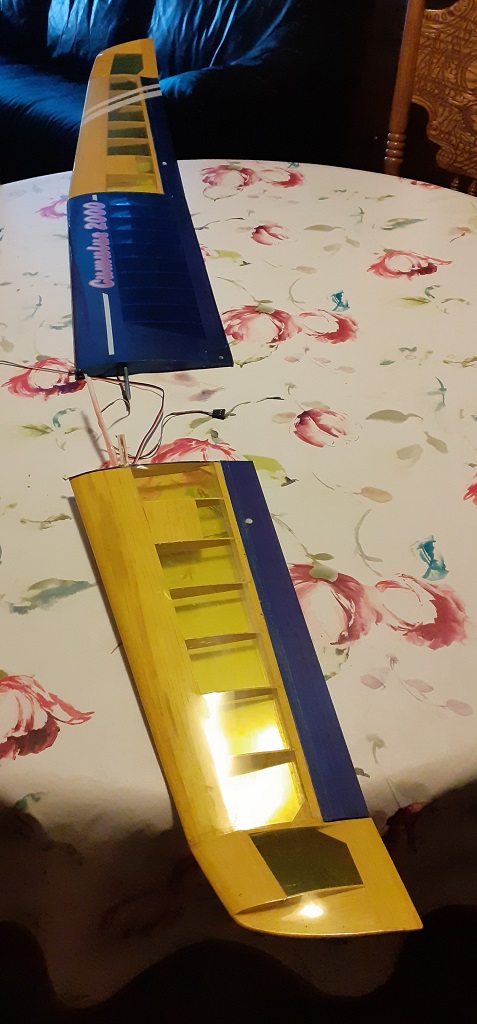

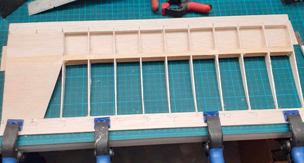

    Klaar om de D box in te dekken
    Onbeschadigd deel passen, de verbinding in triplex van dit deel past tussen de ligger van het nieuwe, knik vergeleken met de onbeschadigde R vleugel
    serge pot en Nogravity vinden dit leuk.
  18. ISOLA2
    ISOLA2
    5 okt 2008
    3.892
    BRECHT BELGIE

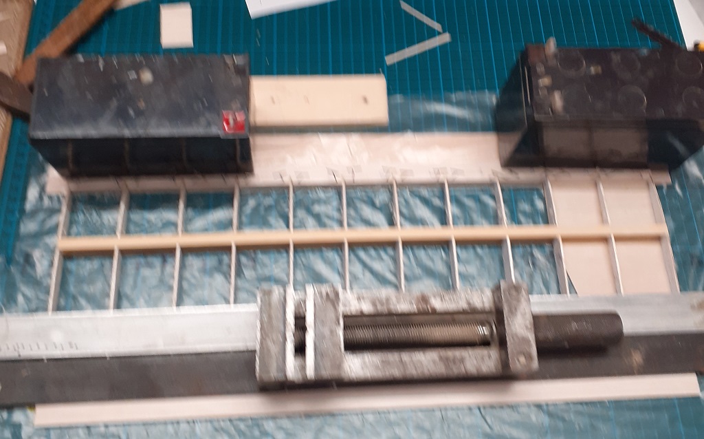

    Na vergelijken met de goede vleugel, bleek de achter lijst niet naar beneden te staan, om zo een licht hol profiel te vormen.
    Achter lijst op de werkbank geklemd en met de folie bout de verlijmingen verwarmd, kijken wat dat na een nacht rust geeft ?

    Vuur / water / warmte is een van de eerste hulpmiddelen van de mens om iets de gewenste vorm te geven .
    Als onze voorhouders planken van 10 X 50 cm en 10 m lang konden vormen moet dat toch lukken met een paar snippers balsa :)
