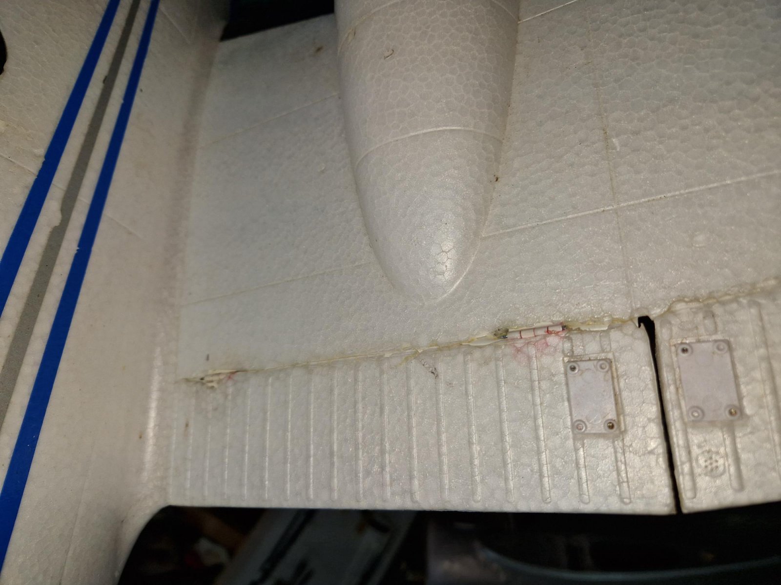

Ik heb een mooie Twin van HK, inmiddels al dik 400 landingen of zo. De flaps aan één kant hebben hun "scharnier" (gewoon de gebruikelijke methode van een diepe inkeping voor de scheiding van de vleugel en het roer opgebruikt, het is half door.
Ik heb het al eens gerepareerd met siliconen kit laagje, zowel van boven als van onder, maar dat liet los. Met tape, idem dito. Ik zit nu te denken aan die Kavan scharnieren er in te laten. Nog niet aan begonnen.
Iemand een goede tip?

Nou vanmiddag een uurtje bezig geweest.
Eerst de binnen flap aangepakt, die zat voor de helft al los. Losgesneden en het loszittende styro wat weggesneden.

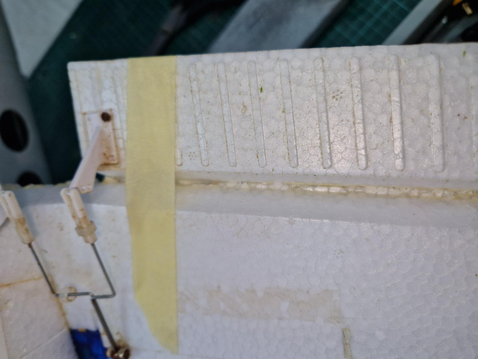

Omdat de flaps wat dik zijn durfde ik het wel aan om met Robart scharnieren te proberen. Eerste inkeping geprobeerd met een licht verwarmd X-acto mesje, maar dat ging toch niet lekker. Daarna met een dunne doorslijpschijf geprobeerd, in een kolomboor gespannen. Schuin naar beneden het roer in geslepen.
Dat ging een stuk beter, de sleuf in de vleugel moest dan wel uit de hand, maar dat ging eigenlijk ook wel goed. De Robarts wat ingekort het scharnier gedeelte tegen een drupje olie aangehouden, zodat ze niet vastlijmen. De scharnieren met 5-min epoxy gelijmd.
De buitenflap heb ik met een laagje UHU POR gedaan die zat maar een beetje los
Nou zit het prima, heb wel met wat tape moeten werken aan de onder/binnenkant want de spleet tussen vleugel en flap was wat rommelig. Nu kun je er niet meer tussendoor kijken. Nog een plekje wat balsa filler en hij kan weer mee. Het toestel heeft al veel gevlogen, tja en met tempex ga je dat nou eenmaal zien.
