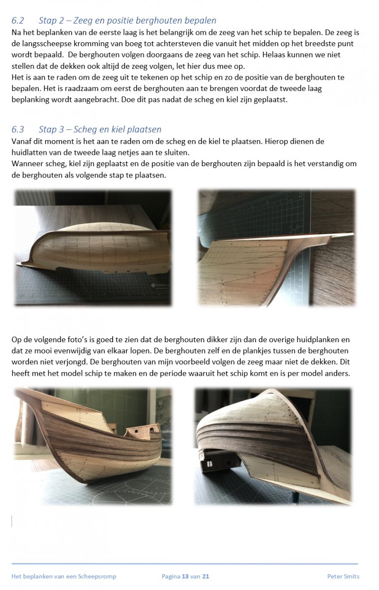

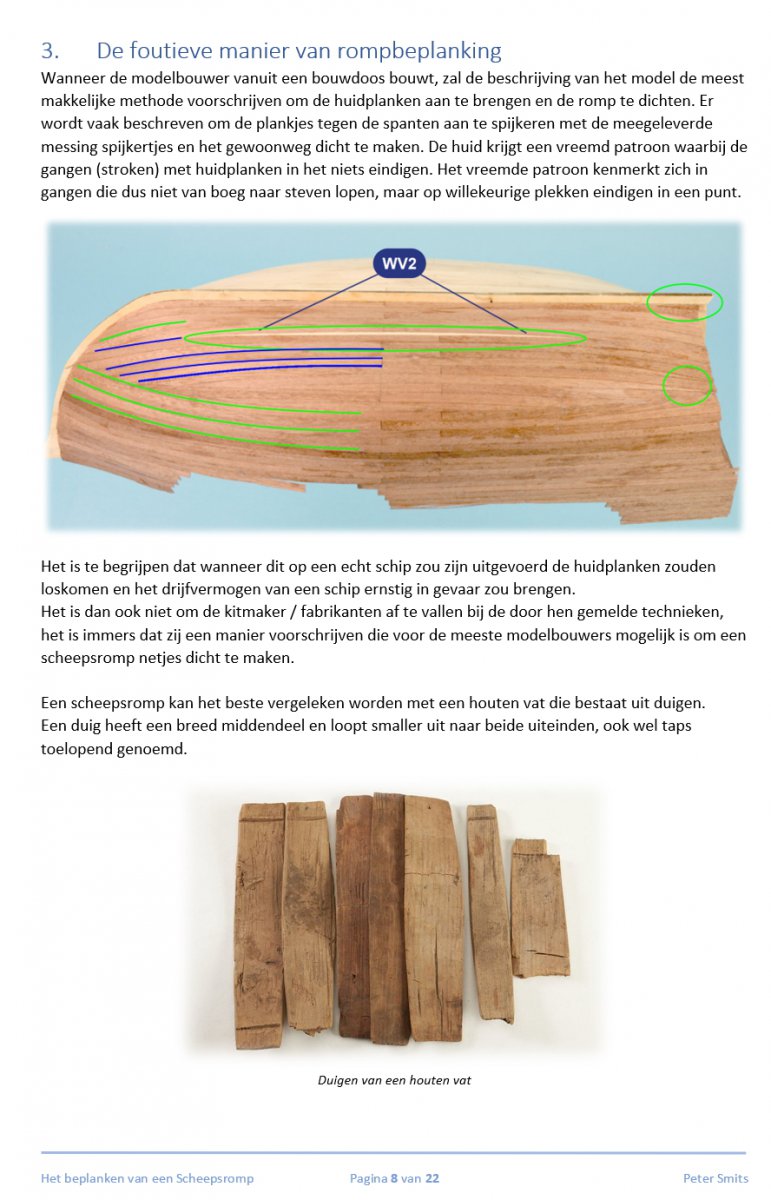

    Beste forumleden,
    Inmiddels lang geleden, heb ik in 2007 een how-to geschreven en gepubliceerd op modelbrouwers.nl over het beplanken van een scheepsromp voor de beginnende bouwer in de Nederlandse taal. Dit document was een samenraapsel van een aantal tips, technieken en uitgangspunten die handig zijn bij het beplanken van een scheepsromp, maar het was verre van compleet.
    In die tijd was er nauwelijks iets te vinden van technieken en de enige bronnen waren boeken waarvan velen in mijn boekenkast zijn beland. Veel van deze boeken beschreef het scratchbouw proces of enkel heel veel tekst en weinig stap voor stap foto's. Daarnaast werd er geen modelbouw uit bouwdozen beschreven, iets waar de meeste modelbouwers mee bezig zijn. Ik zag modelbouwers veelal stranden bij het aanvangen van de rompbeplanking waarbij de onafgemaakte modellen in de kliko, marktplaats of op zolder terecht kwamen.
    Dit was voor mij de reden om het how-to document te maken met in het achterhoofd dat dit wel eens behulpzaam kon zijn voor veel modelbouwers.
    Ik heb veel positieve reacties mogen ontvangen op het document en het heeft meerdere modelbouwers geholpen. Ook volgden er veel vragen op het document en waren er ook tegenstrijdigheden of missende items. Ook heb ik begrepen dat het document ook hier op het forum bij leden is terechtgekomen en ik zie het nog wel eens in topics voorbij komen. Dit verheugd mij want daarvoor was het document ook bedoeld.
    Het how-to document zou een eerste aanzet zijn naar een serie van documenten en bouwverslagen waarin wordt ingezoomd op verschillende aspecten van dit onderdeel van de hobby. Dit is er nooit van gekomen omwille van tijdgebrek.
    Al heel lang heb ik met het idee gelopen om het document maar in z'n geheel te herschrijven en veel uitgebreider te maken met vooral stapsgewijze uitleg van het beplankingsproces i.p.v. aanvullingen op het eerste how-to document. Sinds een tijdje heb ik daad bij het woord gevoegd en ben dan ook begonnen met schrijven, herschrijven, verbeteren en aanvullen. Jullie zullen begrijpen dat dit een behoorlijke klus is en ik kan jullie hulp ook wel gebruiken.
    Ik wil jullie dan ook graag meenemen in dit proces en zo af en toe wat voorderingen laten zien. Ook is prima als jullie met aanbevelingen komen of zaken die je graag beschreven of uitgelegd zou willen zien. Ik neem al deze zaken mee en zal dit afwegen tegen de kennis die ik heb of het in het document opgenomen kan worden.
    Ik hoop dat jullie dit topic en de insteek voor een nieuw document kunnen waarderen.
    Een sneak-preview van enkele pagina's zijn hieronder weergeven.
    Ik zie uit naar jullie reacties!
    groet,
    Peter
