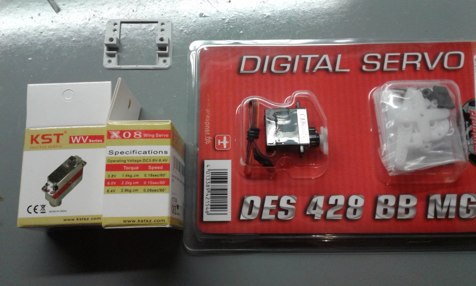

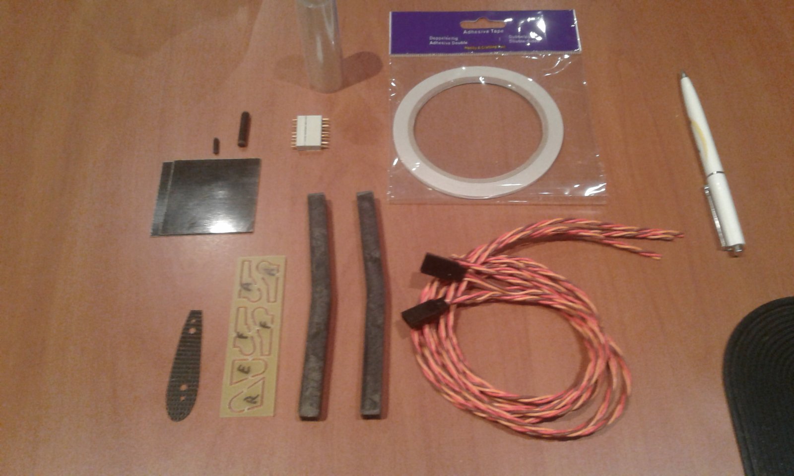

    De servo's en andere materialen zijn besteld en ik had ze vandaag al verwacht. Volgende week hoop ik te kunnen beginnen. Eerst nog de afzonderlijke onderdelen wegen. Ik heb nog overwogen om de bijgeleverde servo-bekabeling te vervangen door een kleinere mm2 maar in eerste instantie nog maar niet gedaan.
    In een ander model van mij heb ik wel de dunne uitvoering gebruikt en scheelt aanzienlijk in gewicht, qua electrische weerstand etc., geen problemen ondervonden. Misschien dat iemand hier een advies over kan geven.
    Ook inmiddels de balastbuis in mijn bezit gekregen.

    Heeft t.o.v. 0.14 mm2 wel meer dan het dubbele aan inwendige weerstand, dus het is maar of je een paar gram wilt besparen of ca. 0,2 volt minder spanning bij je servo wilt hebben.

    Zelf heb ik de plus en min van de flapservo afgetapt bij de servoschat en slechts 1 draad van de flap servo naar de stekker in het midden. Dit scheelt ook weer gewicht. Omdat je uiteindelijk toch plussen en minnen moet combineren bij de stekker leek me dit de beste oplossing. Mocht het ooit tot een draad breuk komen dan valt er slechts 1 kant van de vleugel uit en zou je het model altijd nog heel aan de grond moeten kunnen krijgen.
