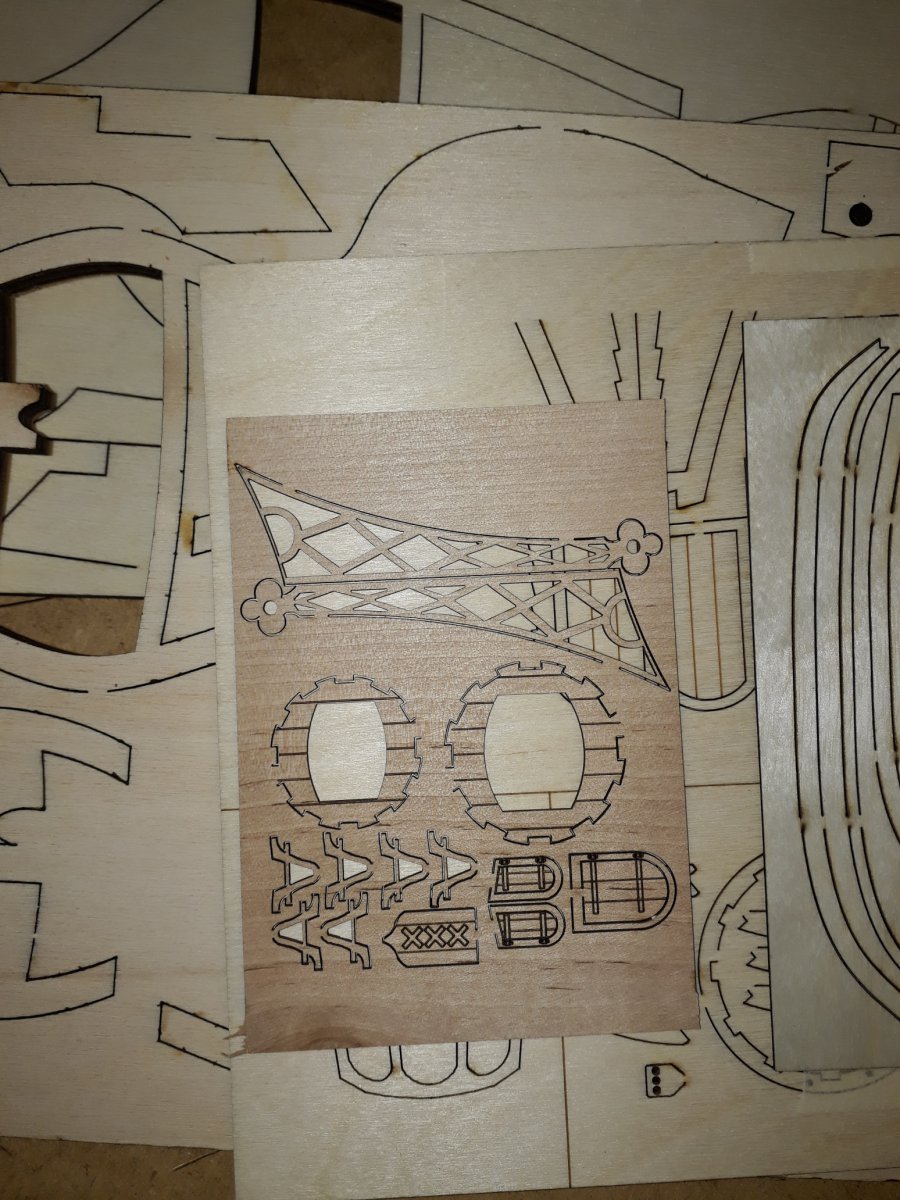

    Na de Duyfken wordt dit mijn tweede schip van Kolderstok. Bij de Duyfken heb ik veel gebruik gemaakt van de verslagen die op het forum staan. Nu ga ik zelf proberen een bouwverslag te schrijven. Eens kijken of ik dit tot een goed einde kan brengen.
    Bij het openen van de bouwdoos vallen meteen een aantal verschillen op ten opzichte van de Duyfken:
    De handleiding is nu drietalig, de handleiding is veel duidelijker, de zeilen zijn al voorbedrukt, de vlaggen zijn ook al gedrukt en het laserwerk ziet er nog scherper uit.
    Links de beschrijving van de Duyfken en rechts van de Willem Barentsz.

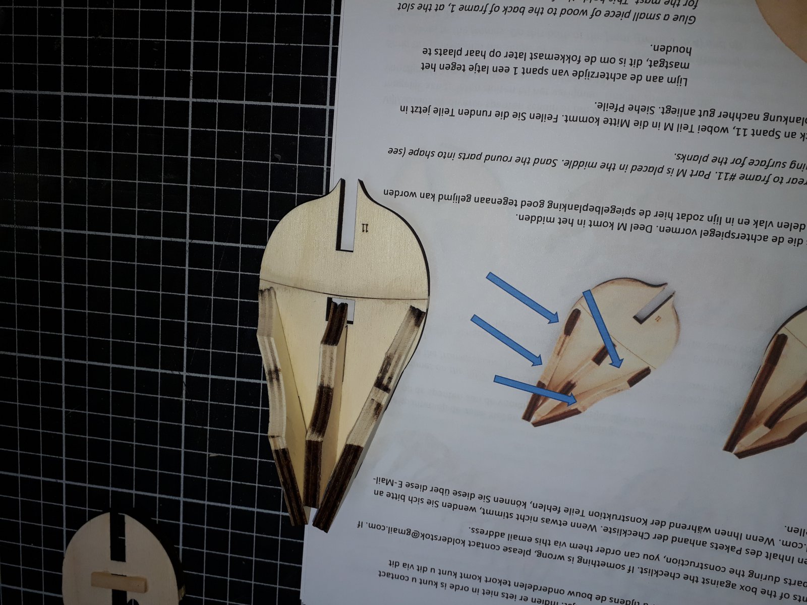

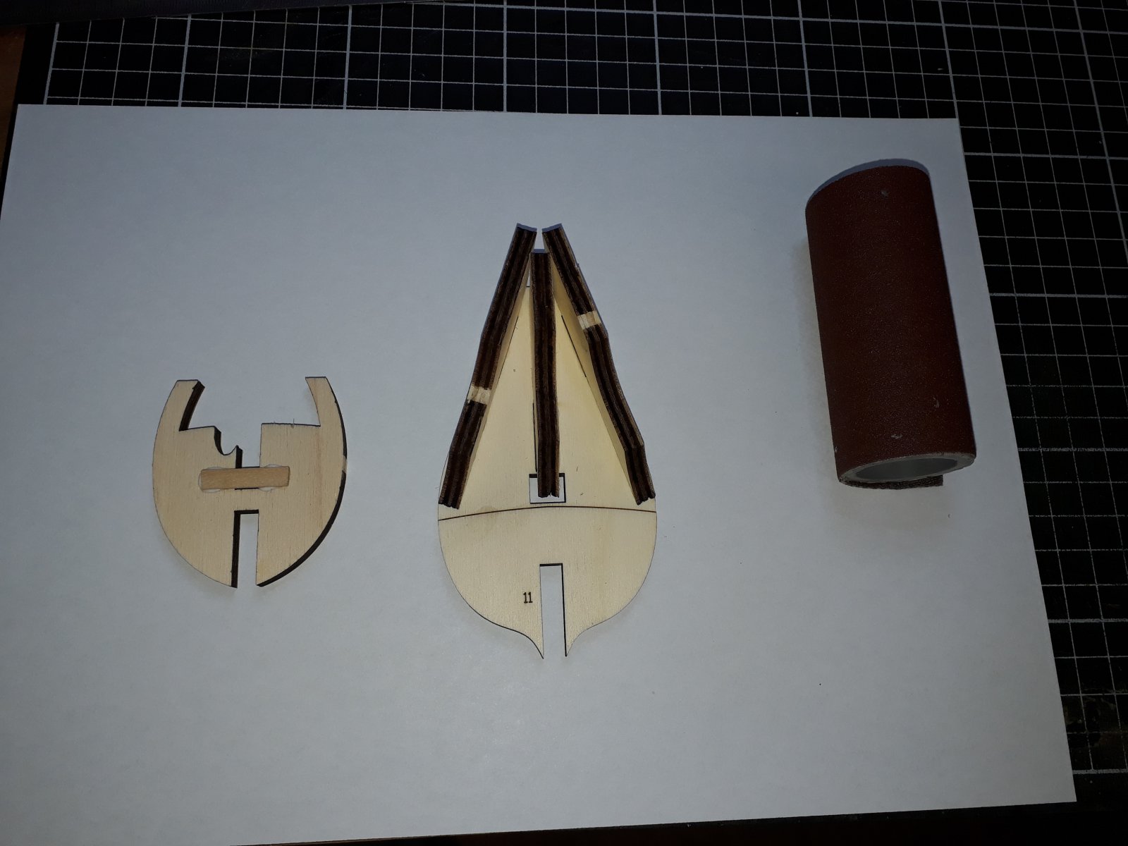

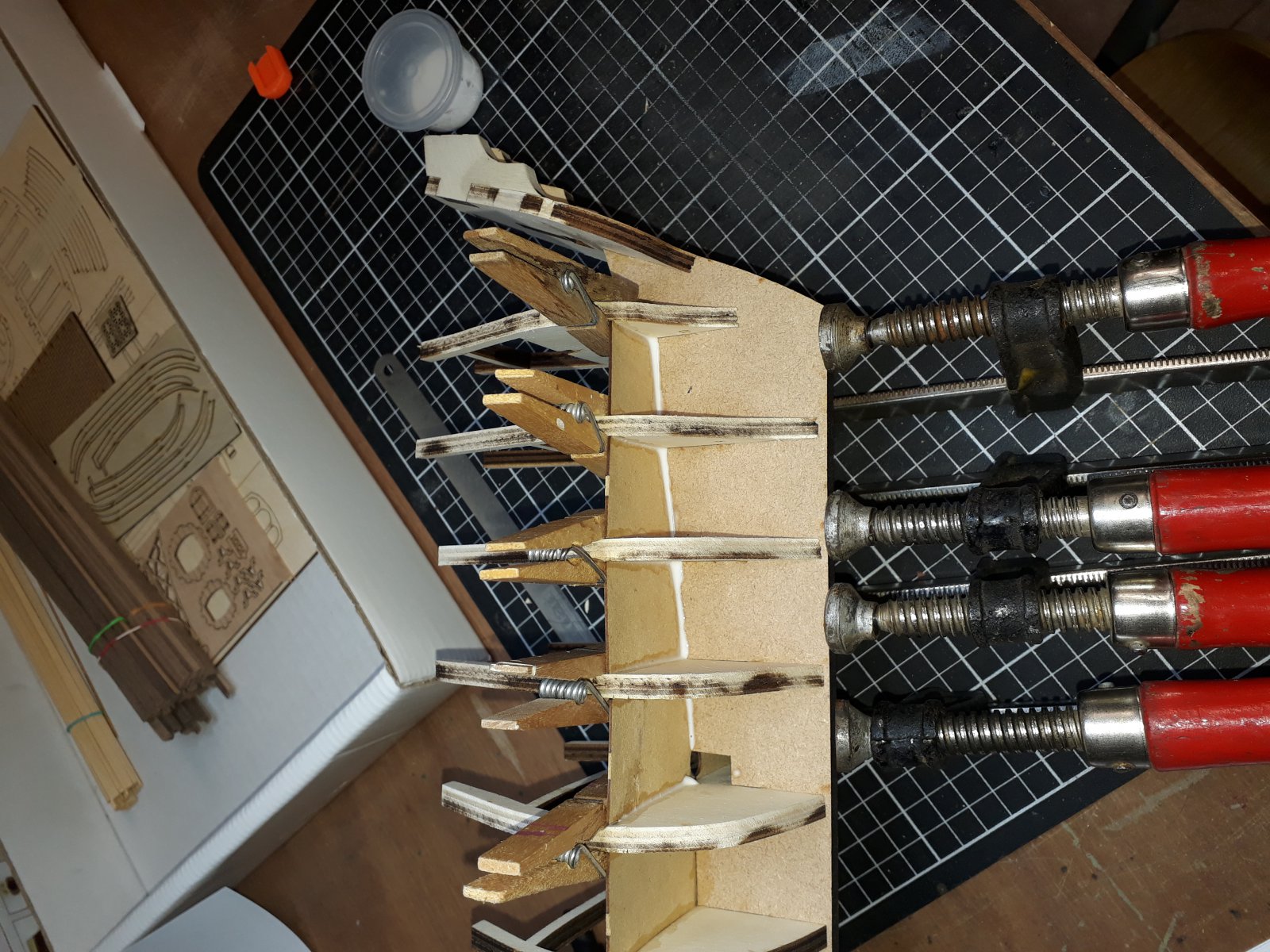

    Eerste onderdelen samengesteld en een schuurtooltje gemaakt.
    Een passende vijl had ik niet en een stukje pvc buis leek mij handiger.
    Iets meer geschuurd als in de beschrijving staat. Lijkt me beter voor de latten die er tegenaan komen.

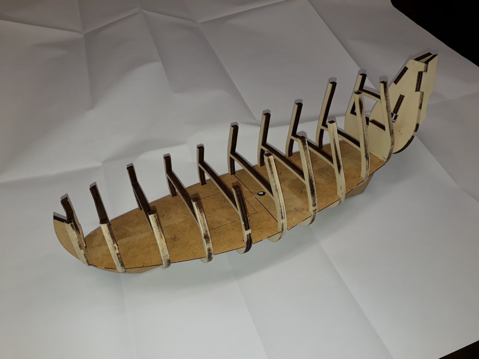

    Spanten droog geplaatst:
    Zonder nabewerken.:thumbsup:

    Hans,
    Het is geen fout in de BB. Ik heb alleen de onderkant ( of omdat de foto op zijn kop staat de bovenkant) van de opstaande delen verder afgeschuurd dan vermeld in de BB. In de BB lijkt het alsof er bijna niets is afgehaald.

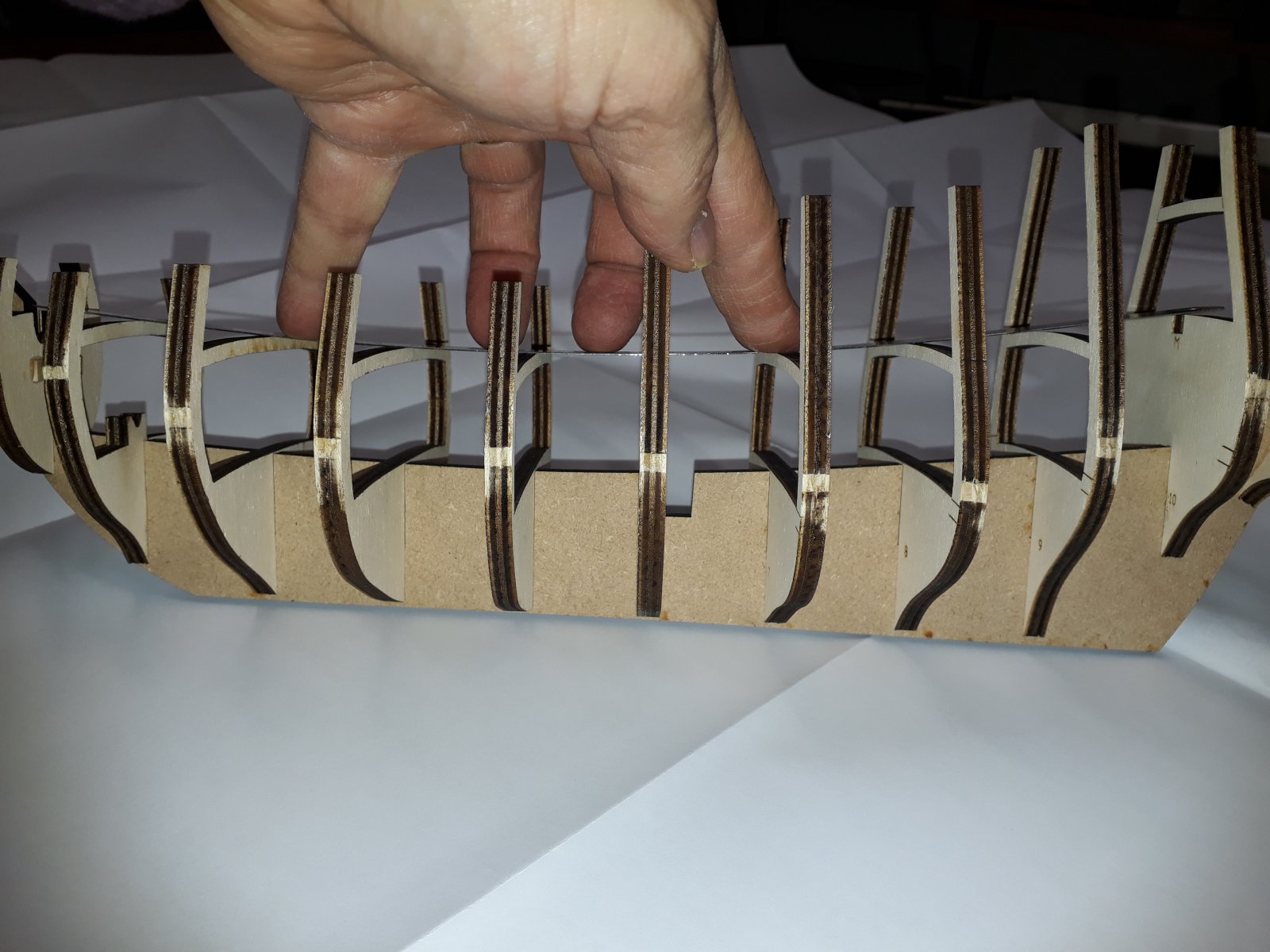

    Staat er in de bouwbeschrijving: breng dek A aan. Passen doen de vier delen perfect, maar netjes aanbrengen heb ik per deel moeten doen. Maar dat zal wel aan mijn onhandigheid liggen.
    Het is echter gelukt, het dek zit er netjes in:
    Volgende stappen: luiken en al dek beplanken. Dit keer wil ik de naden met potlood zwart maken ipv stift welke ik bij de Duyfken heb gebruikt.
