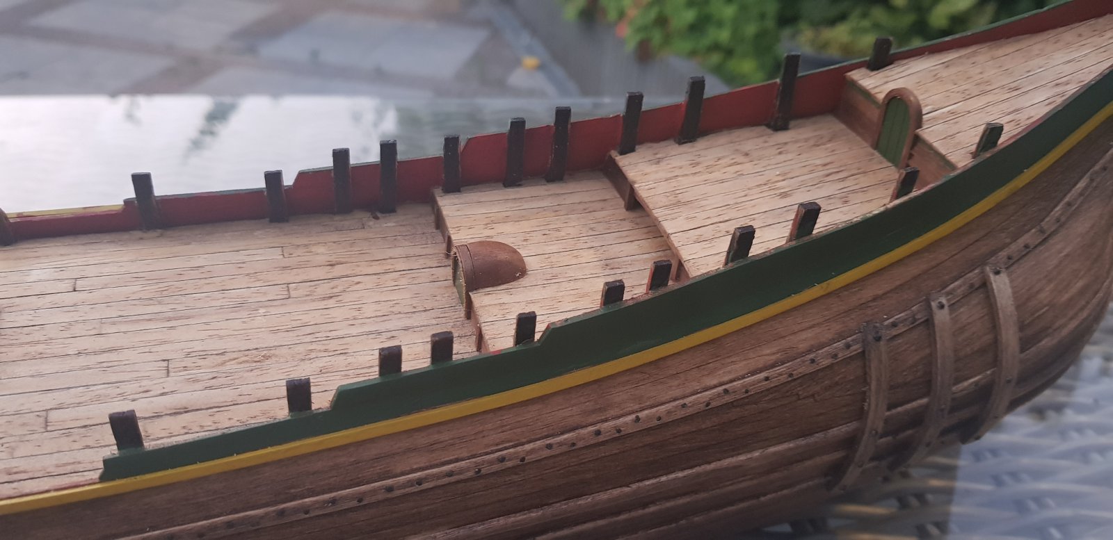

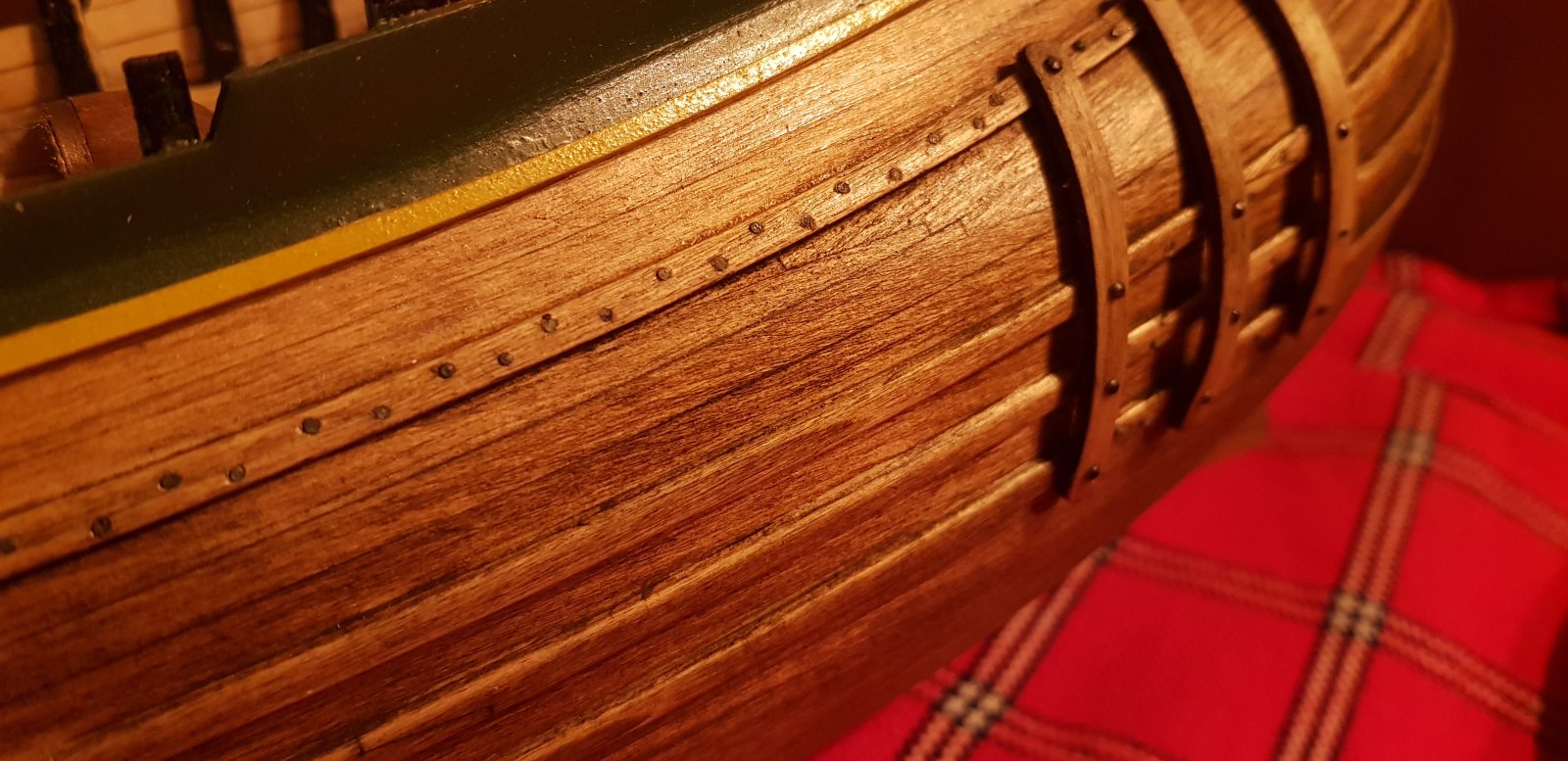

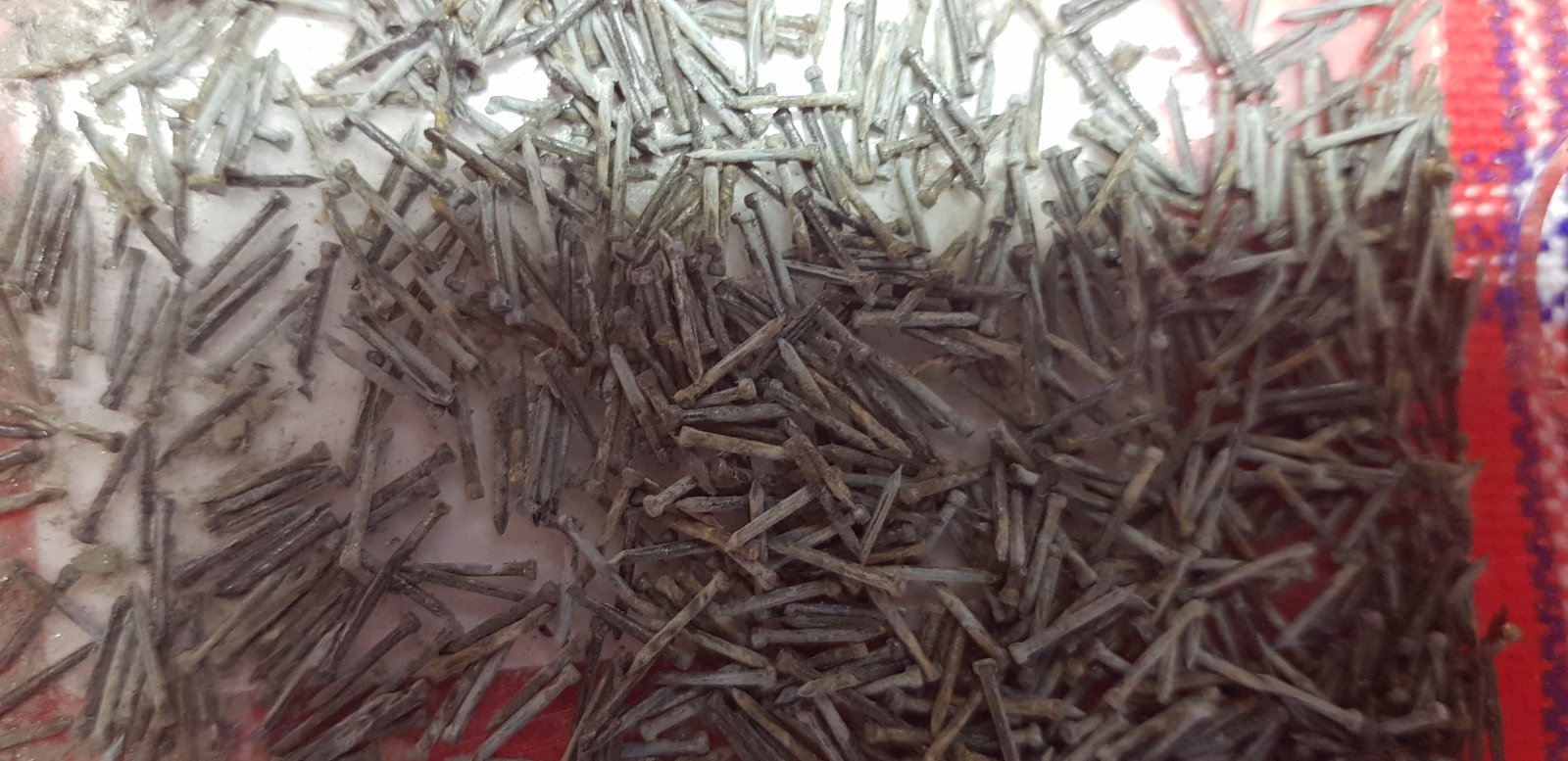

    Elke berghout wordt stevig vast gezet. In mijn geval 0.7x7mm nageltjes. Gaatjes boren lijm er in en met het hamertje erin slaan. 20210906_210453.jpg 20210906_204559.jpg

    Die romkpkleur is pragtig en vertoon die houtgrein baie duidelik.

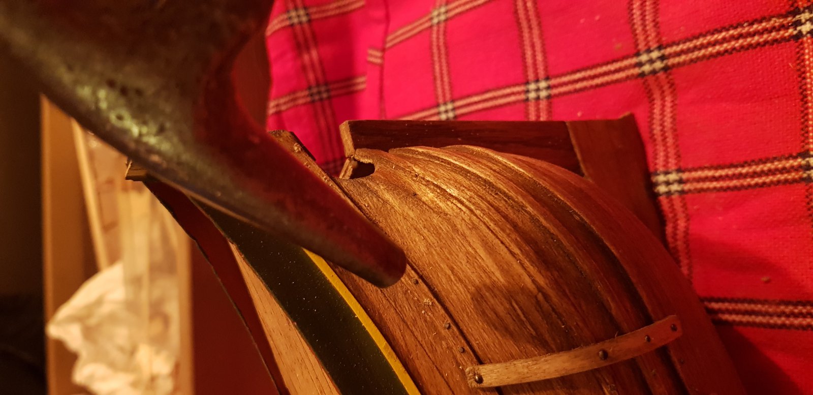

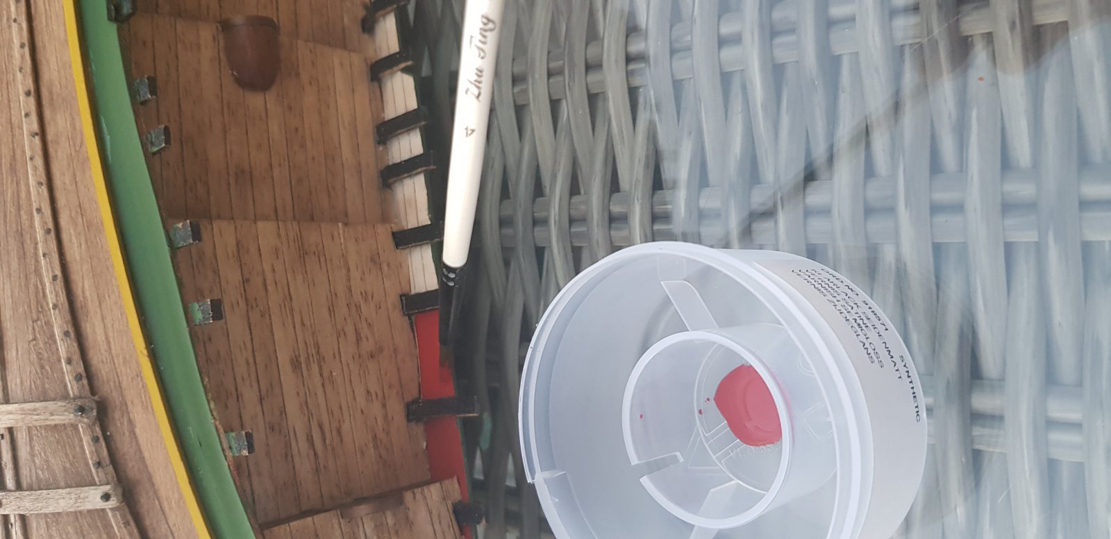

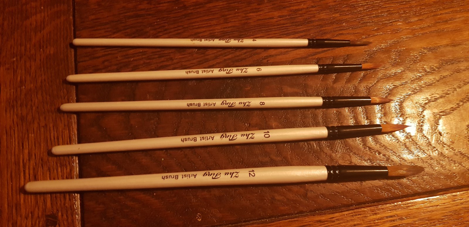

    Eerst nu de binnenzijde van de verschansing kleuren in de kleur Karmijn. Er zitten fantastische penselen bij de verf die ik me aanschafte. De aankoop meer dan waard!.
    Geen idee of dit synthetische penselen zijn maar er blijft een mooie punt aan voor strak schilderwerk. Voor meer info www.kolderstok.com 20210907_203449.jpg

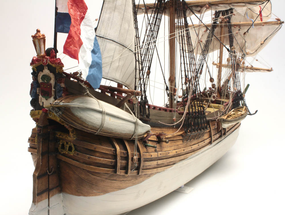

    Hier een foto van een door Hoving gemaakt model. Achterop is de galg te zien die bij een walvisvaarder hoorde.

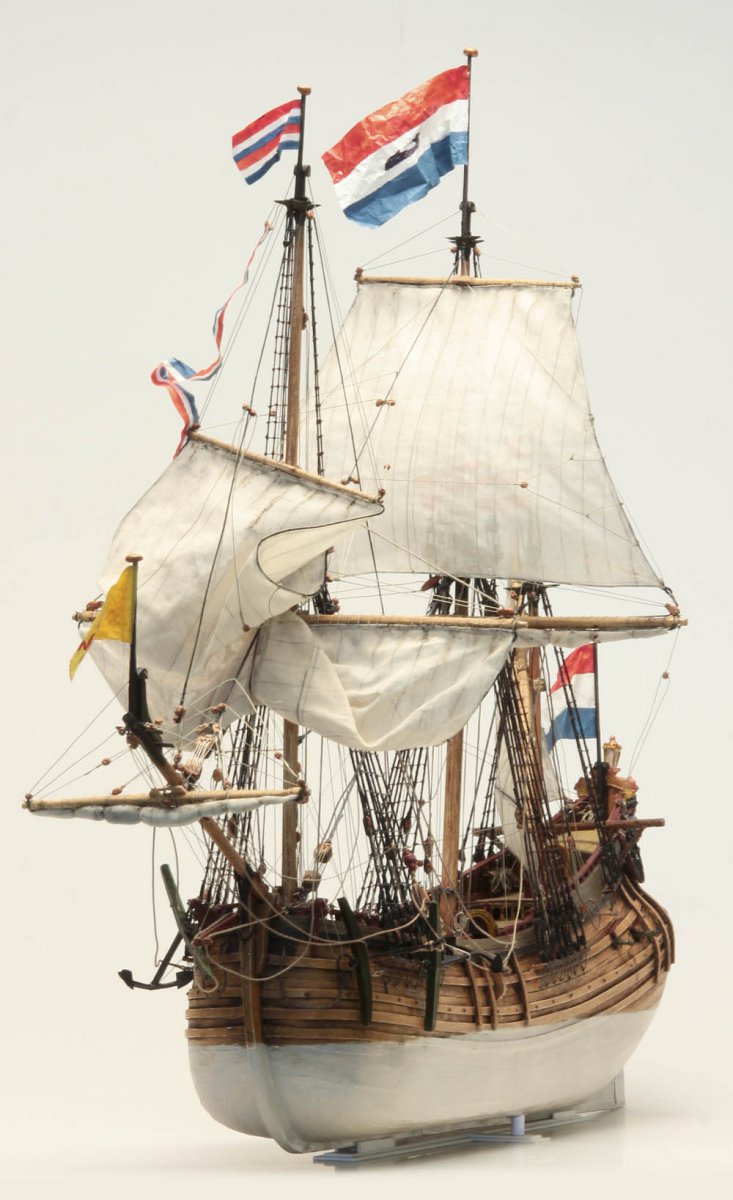

    Hier nog een foto van Ab Hoving:

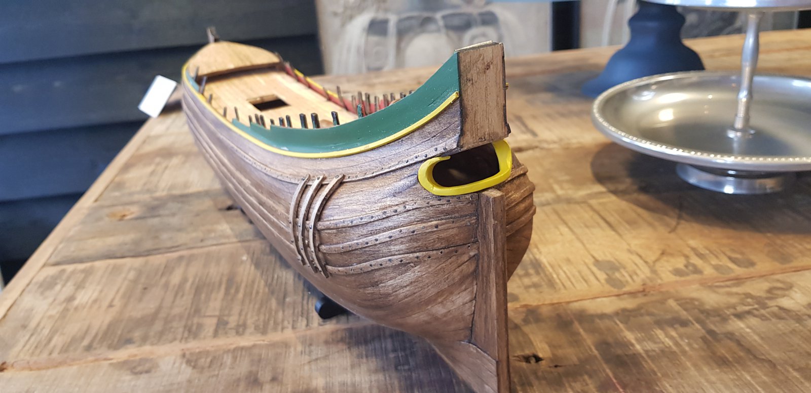

    Het houtwerk rond het hennegat was klaar en is in de kleur gebrande oker gezet. 20210910_153006.jpg

    Het model van Ab Hoving , waarvan foto, is volledig in papier gebouwd , dat is ook weer een speciale techniek
