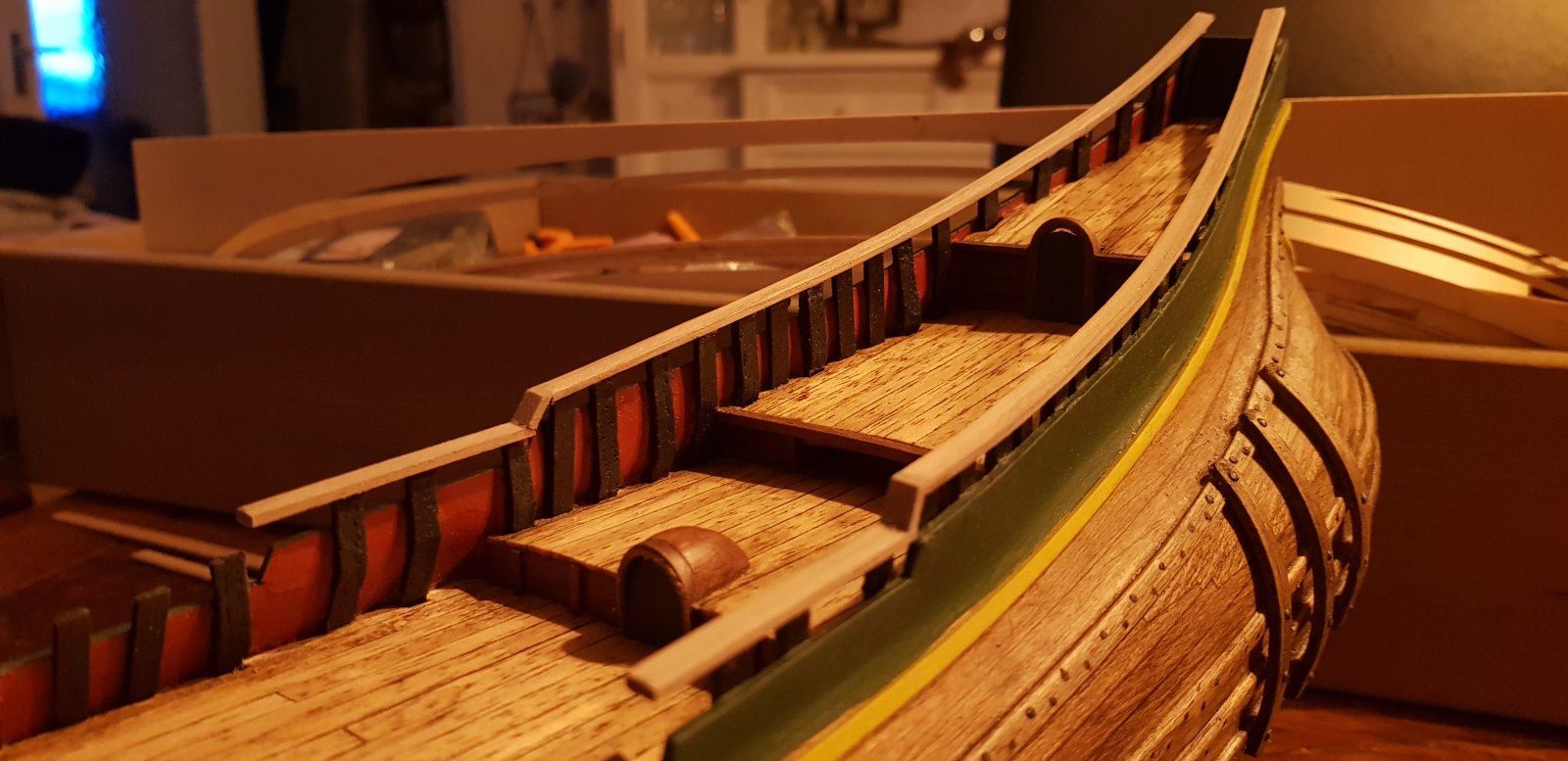

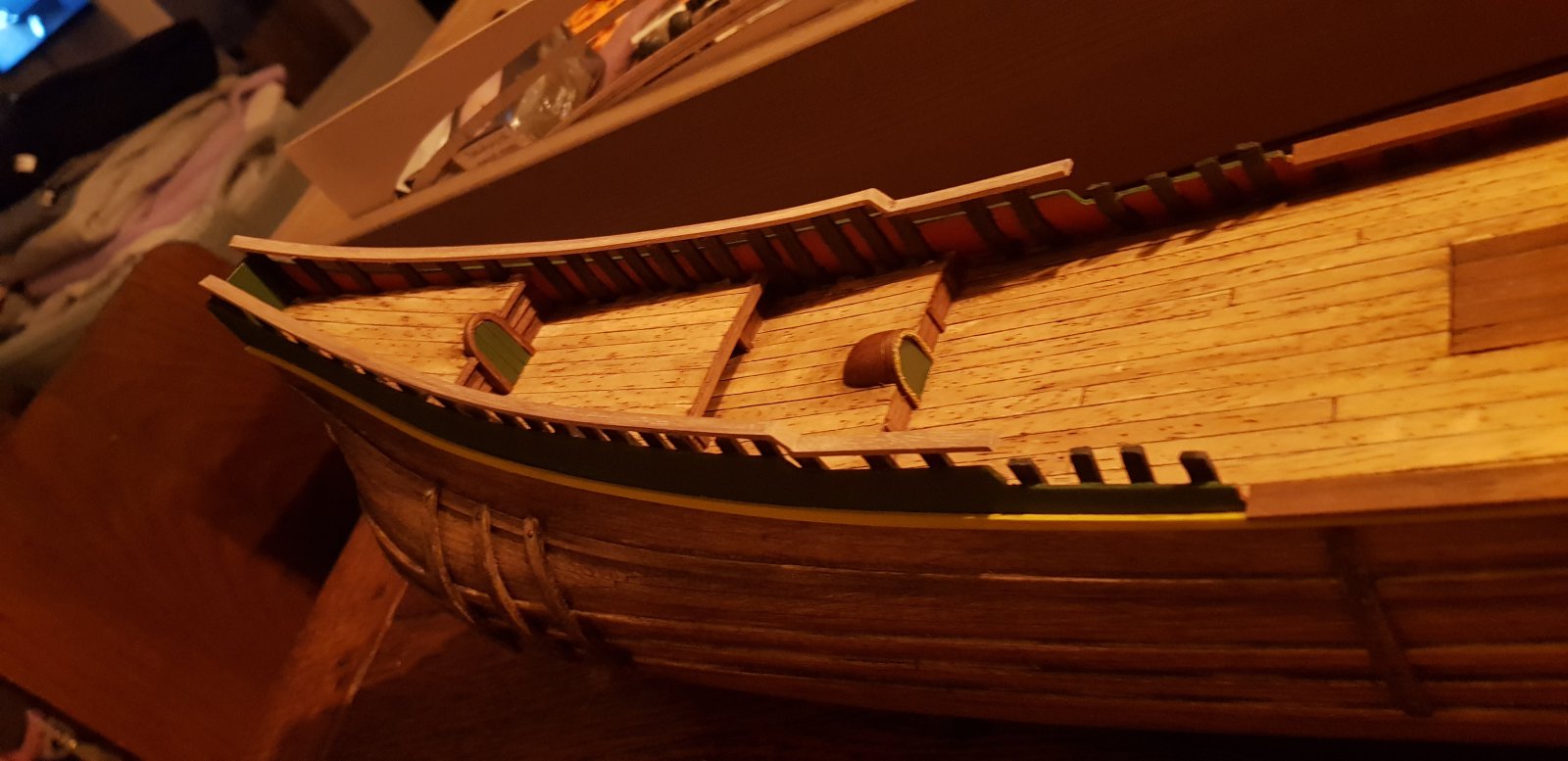

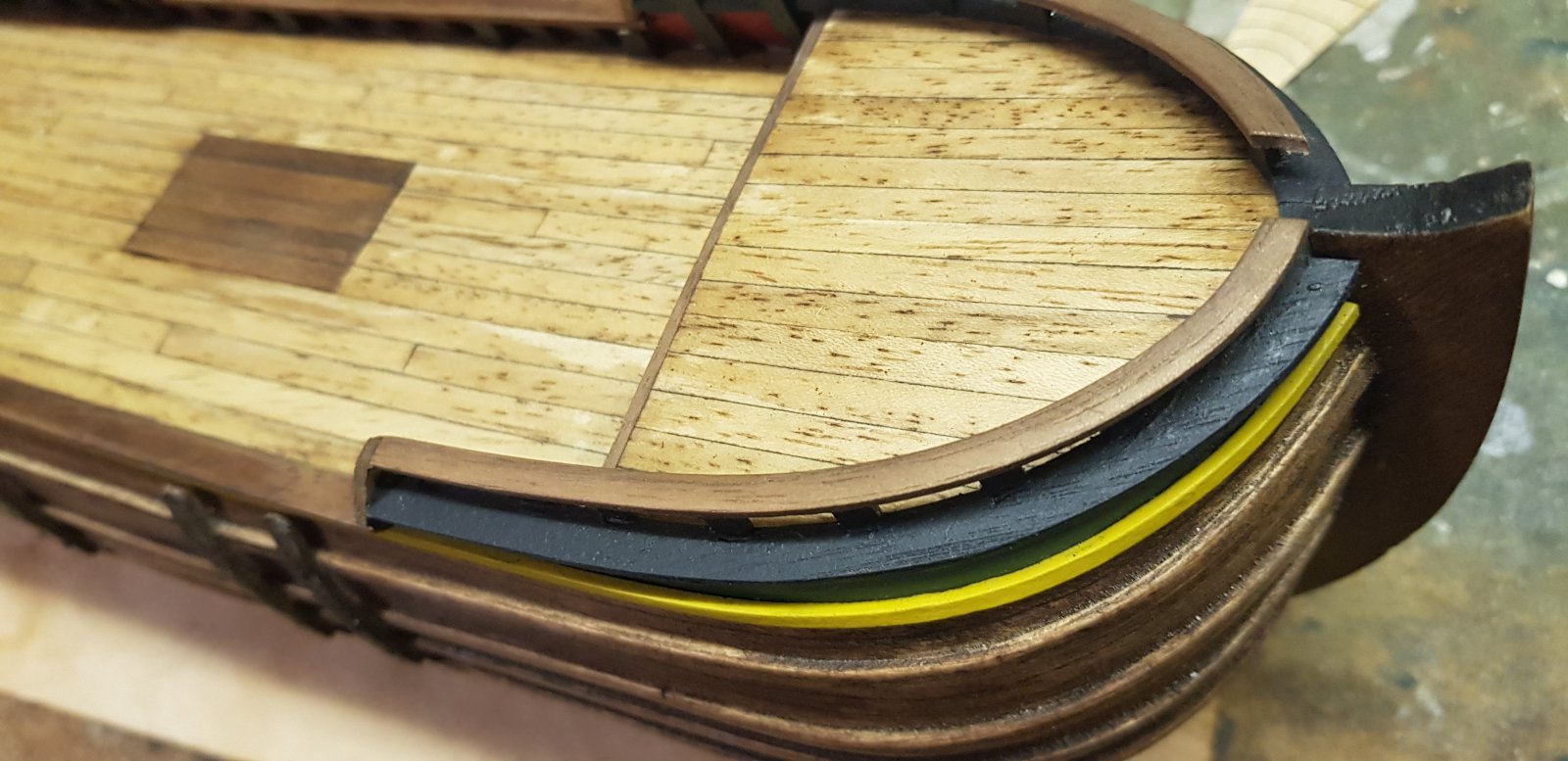

    Met secondengel heb ik vervolgens de latten op de stutten gelijmd. Eigenlijk nu zonder veel moeite. Dus het viel niet tegen. Het geheel voelt nu ook mooi stevig aan en ben ik al een aardig eindje op weg:) 20210916_204348.jpg 20210916_204333.jpg

    Knappe reling zo Hans, complimenten hoor :worship::worship:

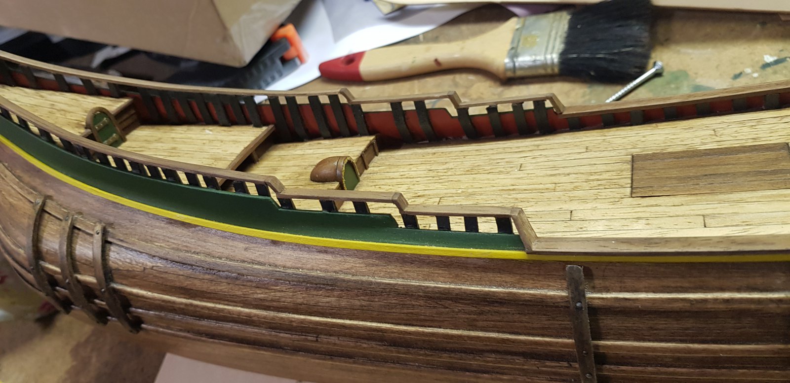

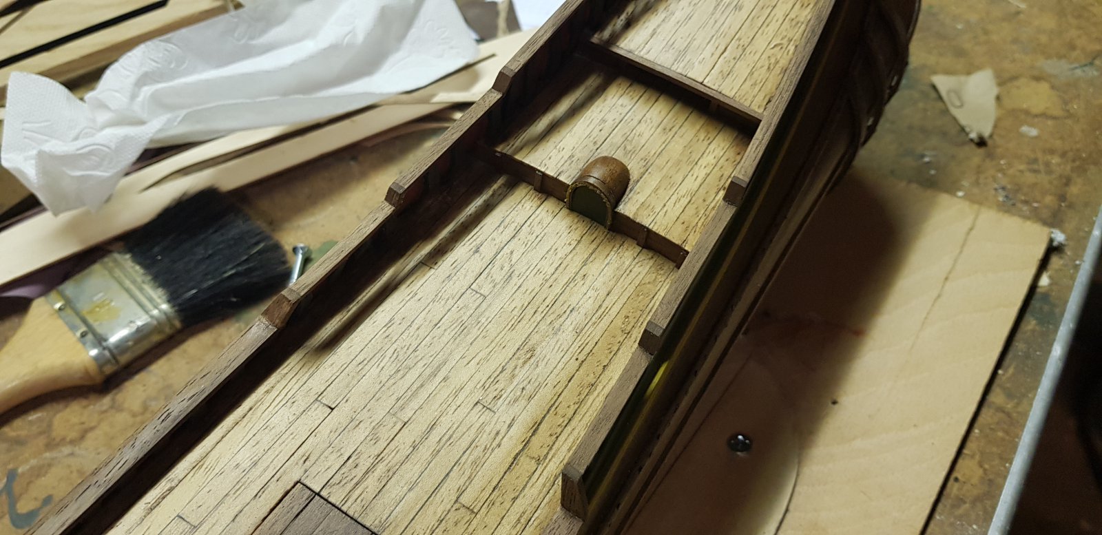

    En tenslotte voor de volledigheid dat straks iedereen in Hillegom ziet dat dit een deurtje is. De scharniertjes wat steviger. Het is tenslotte een werkschuit. 20210916_213554.jpg

    Uitdstekende werk op de reling Hans! En daardie dek - man dit is zommer baie lleuk!

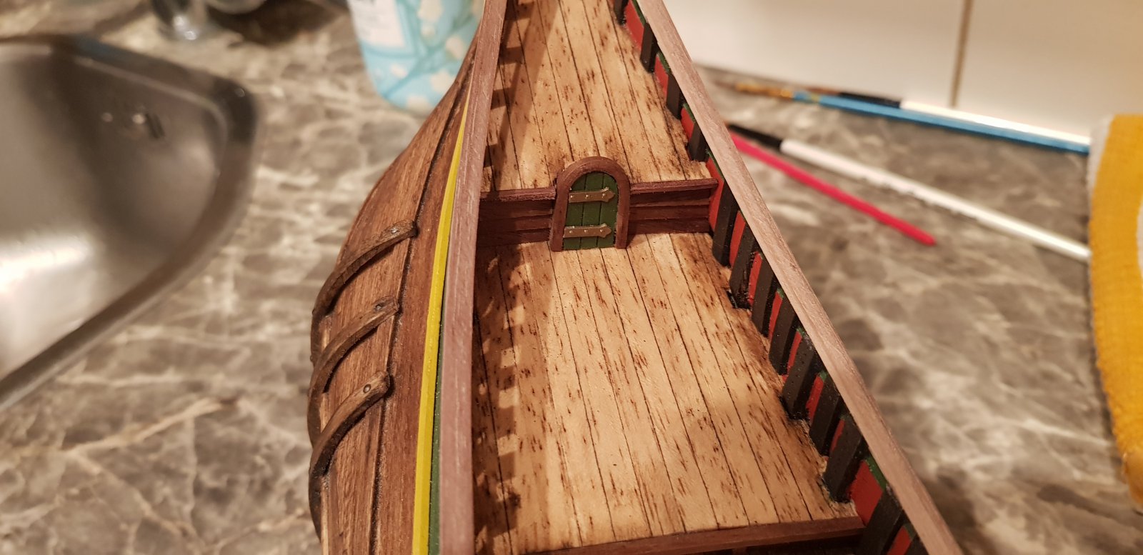

    De railing is verder afgemaakt en zit er mooi naar mijn zin op. Op het bakdek is deze aan 1 stuk rond gebogen. 20210918_215459.jpg
    Trapsgewijs volgt deze de verschillende dekken. 20210918_215544.jpg 20210918_215518.jpg
    Deze noten railing is licht in de ebbenbeits gezet zodat deze iets donkerder is geworden. Straks na het lakken zal dit wel wat meer zichtbaarder worden.

    Hans, voor mijn gevoel moet er na de vierde en na de zesde stut nog eentje tussen. Of komt dat nog?
    Verder strak werk!
  16. Hans Groenenberg
    6.063
    Hier moeten inderdaad nog stutten tussen. Deze zal ik er nog bij maken..En een eerlijk antwoord was eigenlijk dat ik dat niet van plan was.:rolleyes: maar ze horen daar nog wel natuurlijk.
  17. Hans, mooi stuk vakwerk :wave

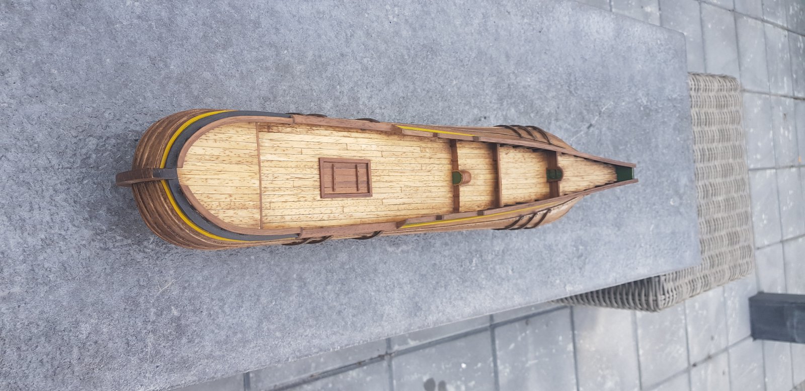

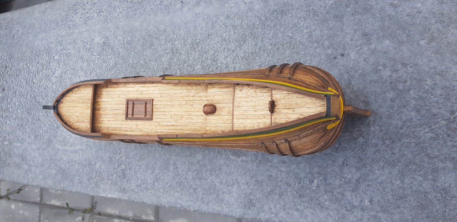

    Even bij daglicht nog een paar plaatjes geschoten. 20210919_094406.jpg 20210919_094415.jpg
    Paul_BT, P Voogt, Peterh80 en 8 anderen vinden dit leuk.

  20. Jaques
    5.718
    Wat een lekker kontje….. mooi hoor:thumbsup::thumbsup:
