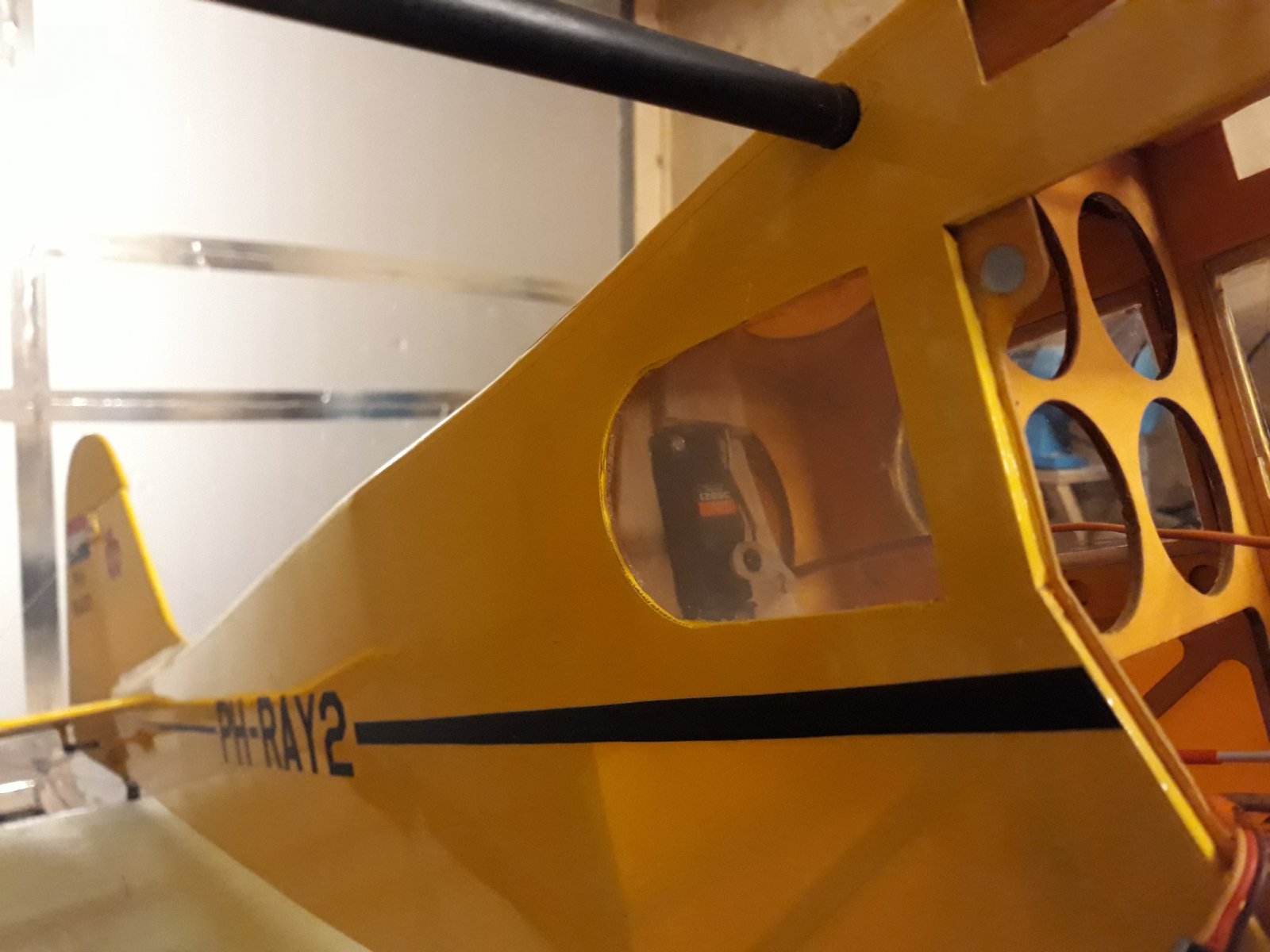

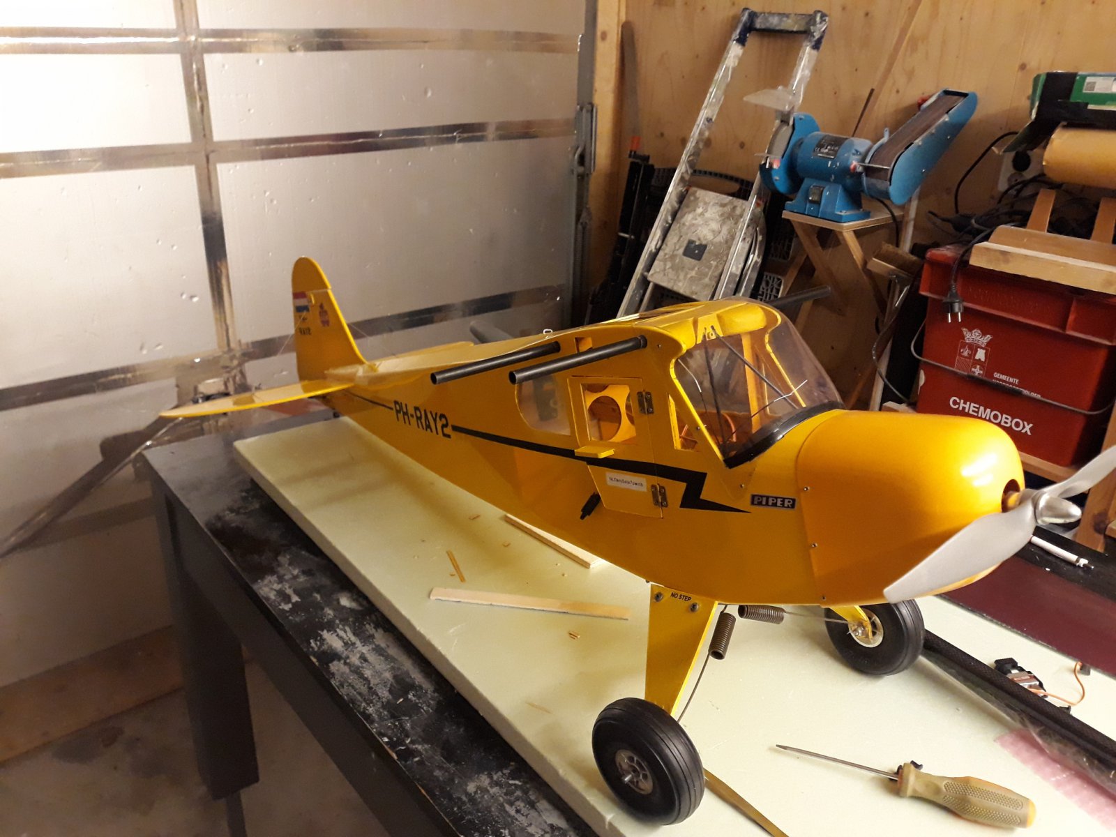

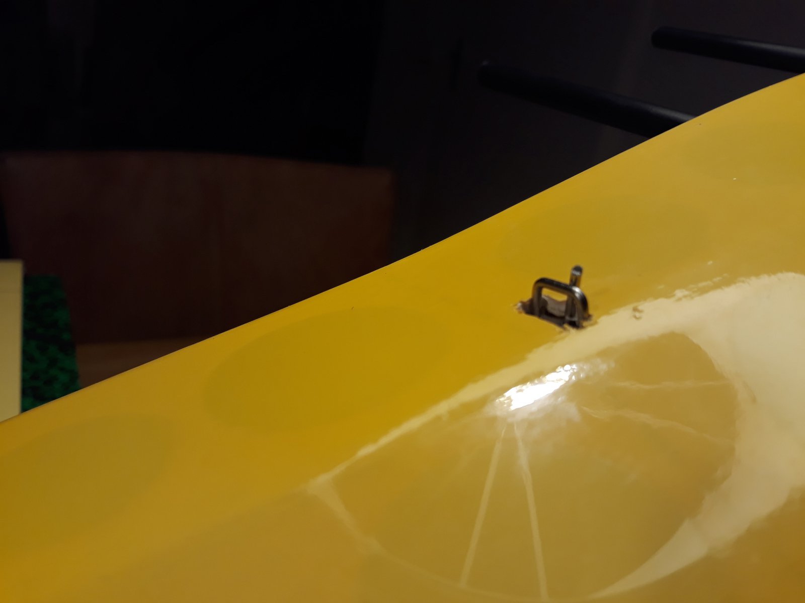

Nu ik me wat zekerder voel met vliegen is het tijd voor een sleephaak op de (hobbyking) piper cub j3 van 1.80 m (4s). Maar hoe doe je dat in een bestaand model? De achterste spant waar hij moet komen is slecht bereikbaar, slechts door een raam te verwijderen kan ik er ongeveer bij. Vervolgens van vliegtuigtriplex een spant gemaakt die op de bestaande spant gelijmd kan worden. In deze extra spant een gat uitgespaard voor een standaardservo (erfenis). Bovenaan de spant komt een "krammetje met pin" - de simpelste sleephaak die ik ken en tot nu toe nog niet heb zien falen. Na een hoop passen en meten past de spant daadwerkelijk in de romp, en zit het krammetje er aan met meerdere lagen hout. De pen glijdt door een 3 mm plastic bowden buisje, ingekapseld in nog meer triplex. Hopelijk blijft dat goed gaan. Uiteindelijk dan het gat in de bespanning gesneden en ... 2 mm te ver naar achter. GRMBLGRMBL. Maar goed, een kniesoor die daar op let, het past en zit verlijmd. Morgen aansluiten en uitproberen of het met de zender nog steeds werkt, en dan testen met de eerste zwever er achter. Veel zal het niet worden op 4S 3700, maar ik hoop de mini-vloot clubzwevers bij Cumulus toch omhoog te kunnen brengen. Ik hoop binnenkort een foto te kunnen posten van de piper met daarachter een passende ka-7 ...
Nee helaas, die is gebouwd door Raymond (ook aanwezig op het forum). Hij lijkt aardig degelijk in elkaar te zitten, dus vanuit mijn oogpunt prima. Nu heeft Raymond er wel een aantal mooie details op gemaakt (spankabels etcetera) waarvan ik niet weet of ze er standaard bij zitten. Hij vliegt prima op 4S, ongeveer 5 minuten "motortijd" (10 minuten vliegtijd) op 3700.
