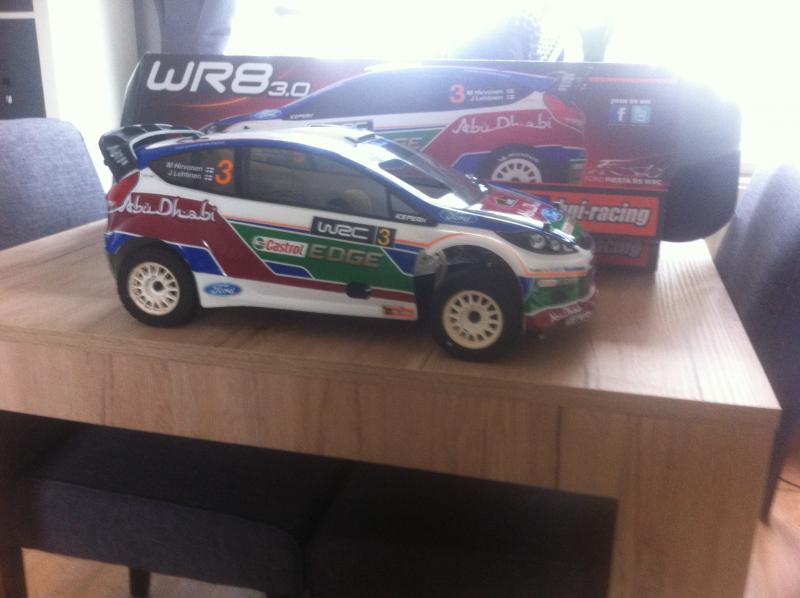

ik heb gisteren een hpi 1/8 wr8 3.0 opgehaalt
ben er erg blij mee en hoop dat er in deventer of omstreken meer mensen zijn die nitro rijden en het leuk lijken om een keer samen te rijden want samen is altijd leuker dan alleen
als er iemand een leuke locatie weet hoor ik het graag
en dan uiteraard een foto
full
het is een 2 de hands hij is al ingereden en ziet er als nieuw uit hij heeft 6 tankjes ingereden en stond in de after run olie die gene heeft hem weg gedaan omdat die over is gegaan op big scale
iets wat laat maar beter laat dan nooit ben zeker nog even verder gegaan met inlopen rijden van de moter en ben er erg blij en tevreden over de auto loopt en rijd erg goed en het is allemaal wel degelijk materiaal
