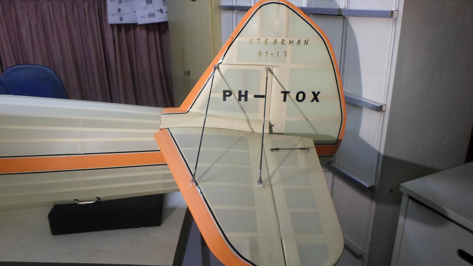

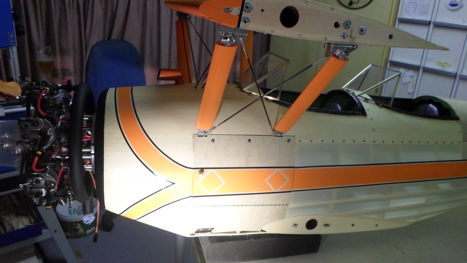

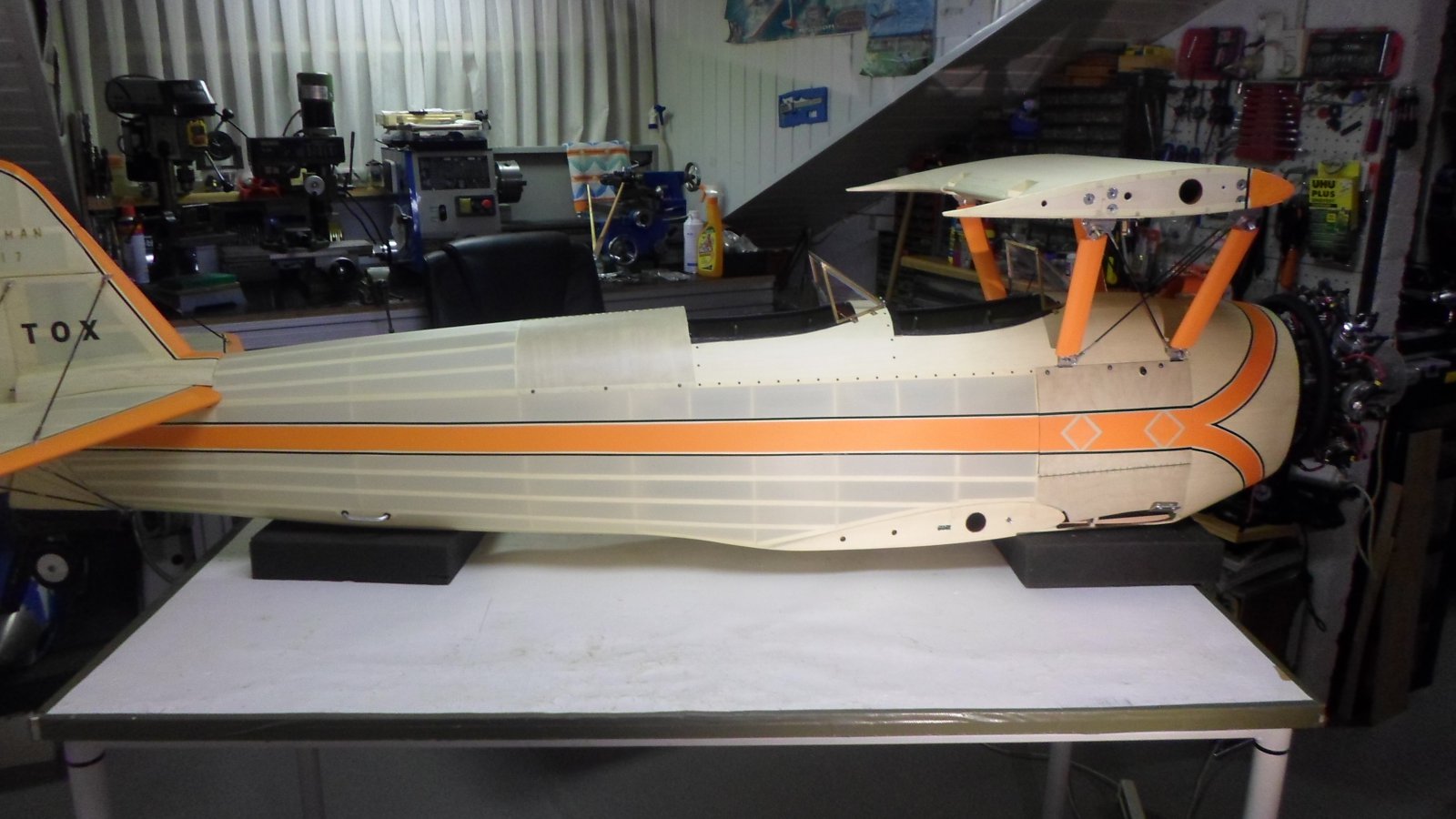

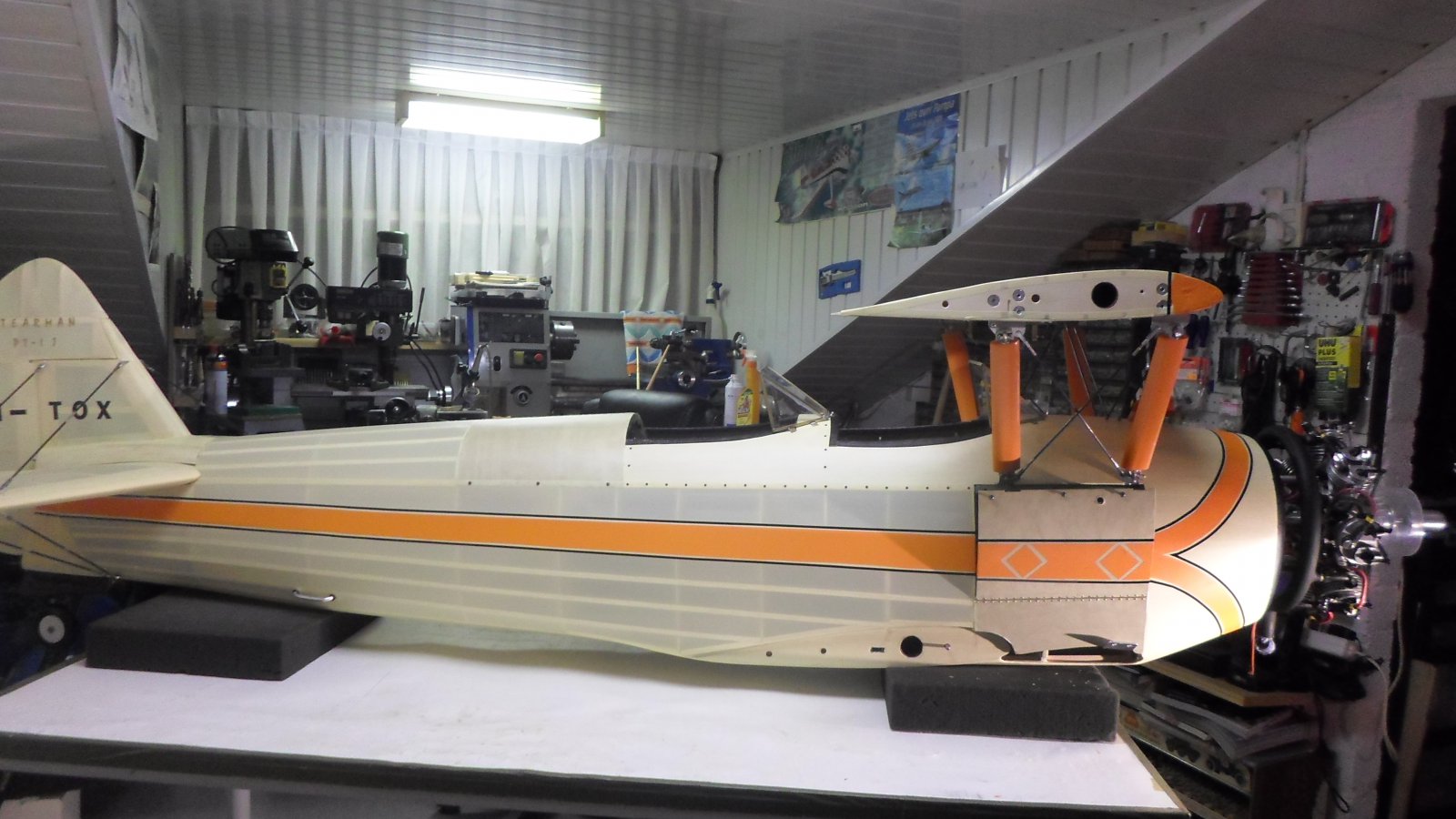

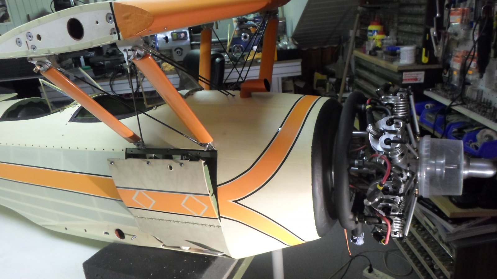

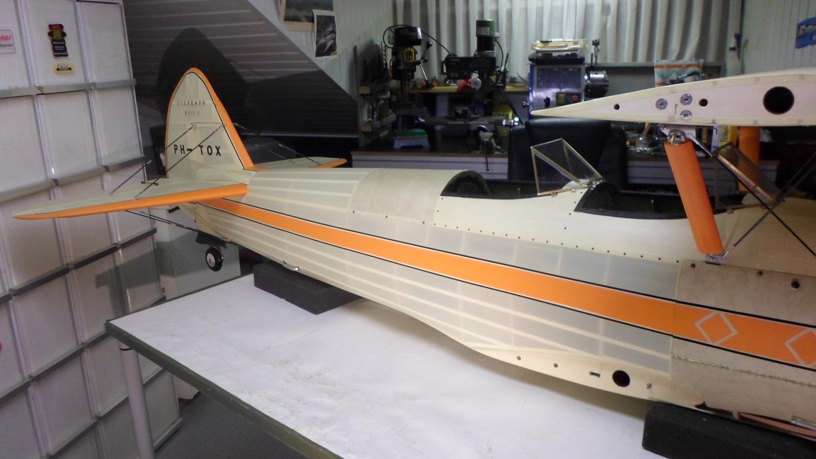

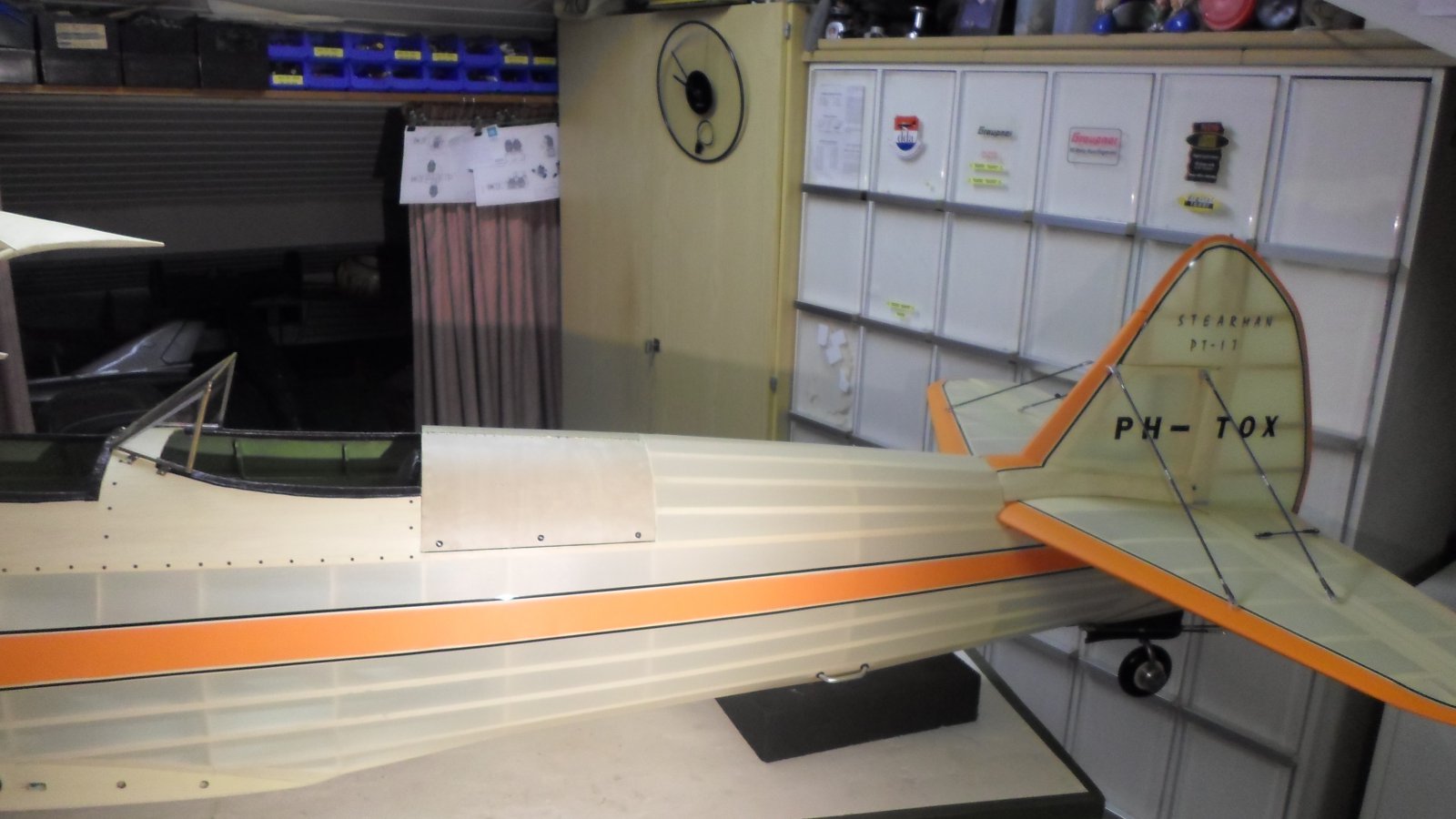

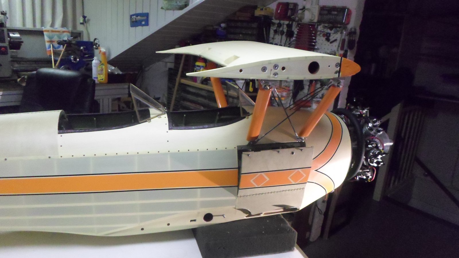

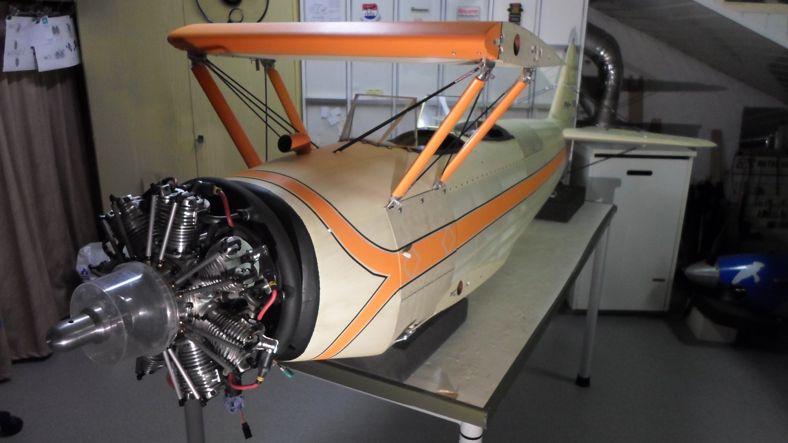

    Het resterende deel nog bekleed en de motor weer gemonteerd, servo voor het gas en stuurstang gemonteerd.
    SAM_1517.JPG SAM_1518.JPG SAM_1519.JPG SAM_1520.JPG SAM_1521.JPG SAM_1522.JPG SAM_1523.JPG SAM_1524.JPG SAM_1526.JPG
    Detlef Sewing, Rene Neefe, Cnn en 2 anderen vinden dit leuk.
  5. curley
    curley
    Lid geworden:
    3 okt 2005
    Berichten:
    220
    Locatie:
    Dirksland
    Hij blijft dus "doorschijnend"
    Ach, waarom niet
    Wel vakwerk. Voor zover hobby een vak is dan
    Succes met de afronding, de eerste vluchten, en de vele vluchten daarna
    Sent from my Moto G (5S) Plus using Modelbouwforum.nl mobile app
    De Mol vindt dit leuk.

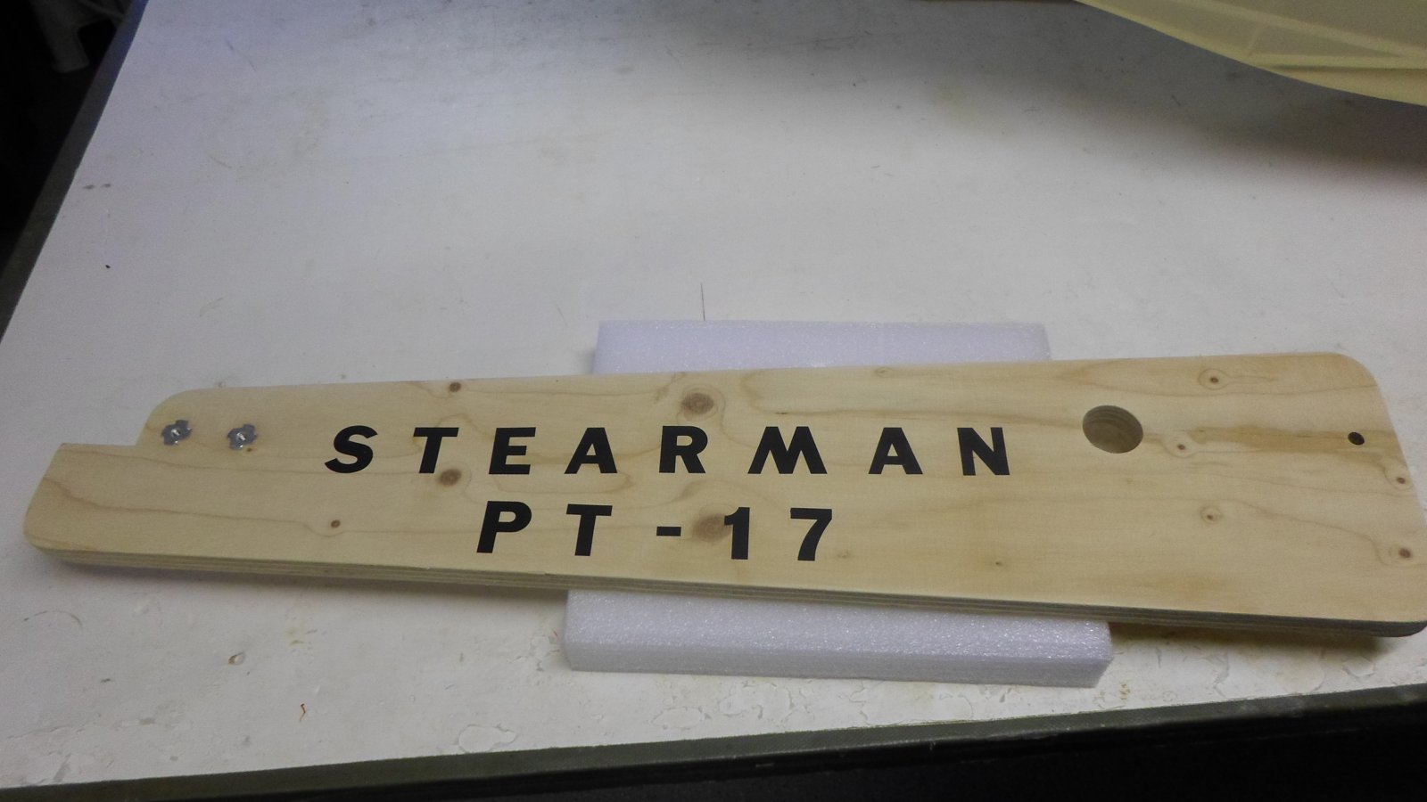

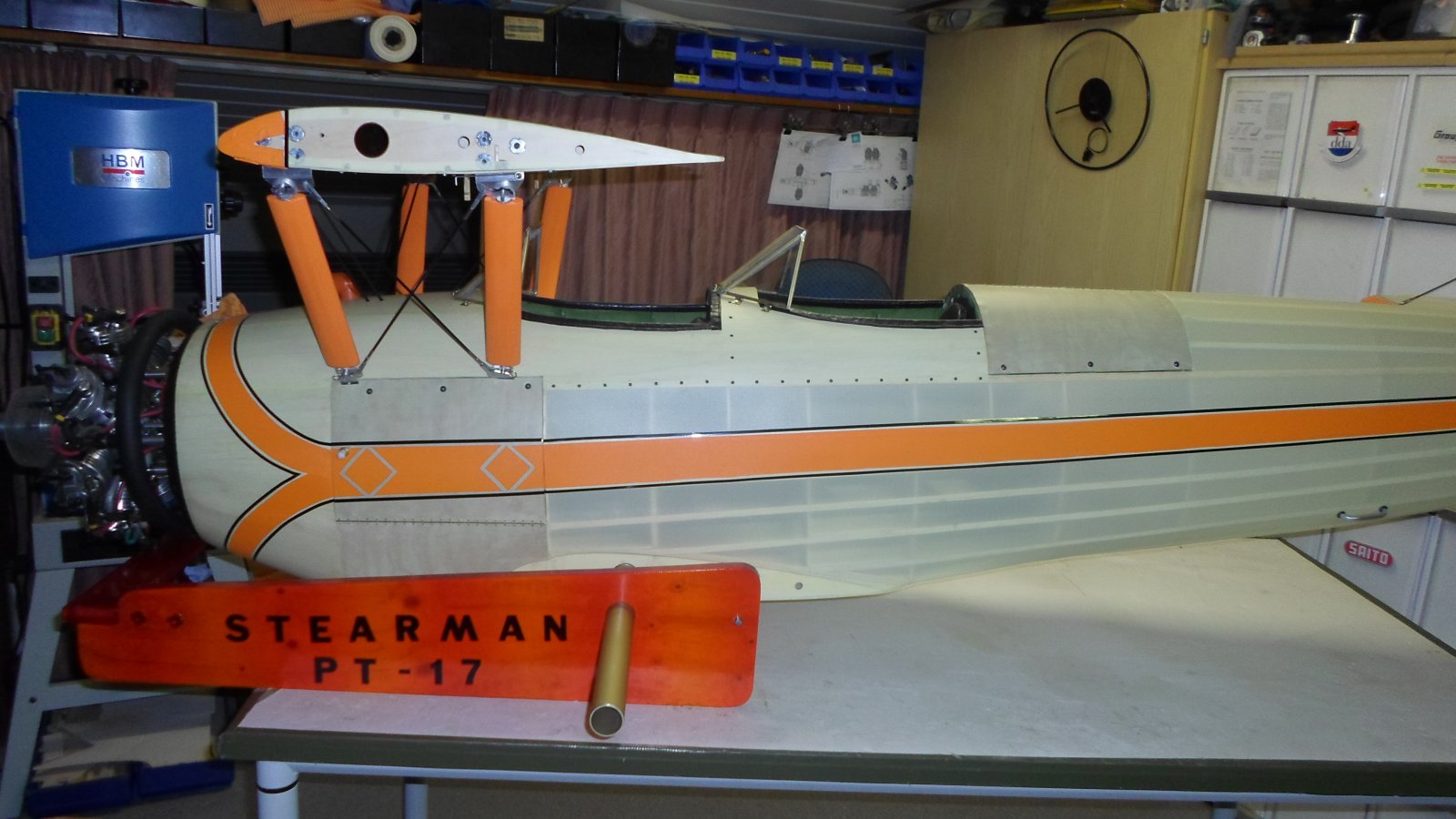

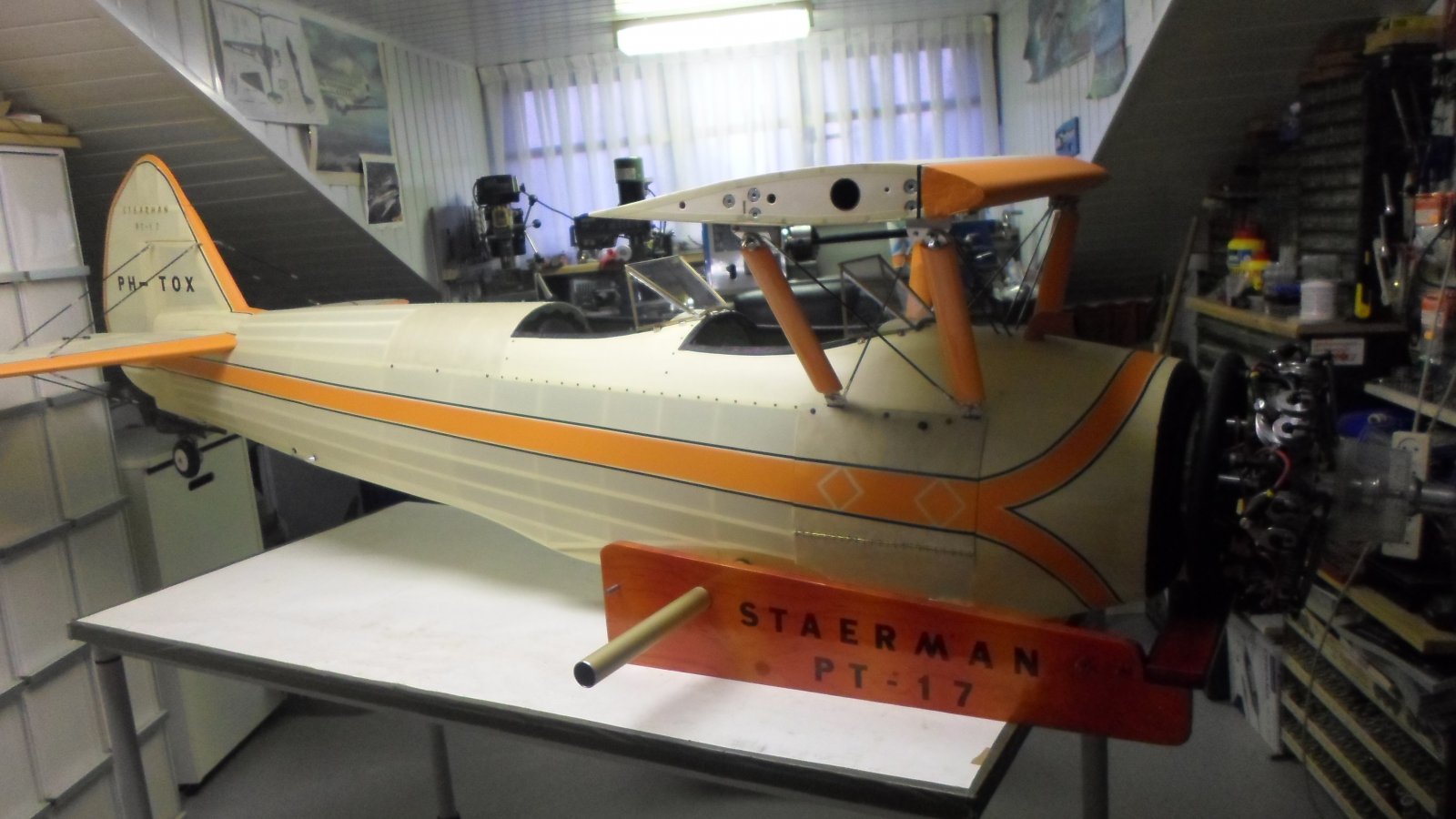

    Gisteren en vandaag heb ik me maar eens verdiept in het vervoer van het model .
    Het achtergedeelte is demontabel d.m.v. 3 boutjes 8 stangen en 3 stekkers en duurt een paar minuten .
    Het onderstel word d.m.v. 4 boutjes te lossen gedemonteerd en duurt ook maar een paar minuten .
    De bottelneck is het middelstuk van de bovenvleugel ,dit duurt 20 minuten dit zijn pennen en borgclips ,
    die makkelijk verloren gaan en diverse stangen die allemaal afgesteld zijn .
    Dus het middelstuk wil ik het liefst laten zitten .
    Het probleem is dan dat ik maar 8 cm speling heb in de hoogte van de achterklep van de auto .
    De standaard bok die we meestal gebruiken is geen optie omdat de romp met een vrij zware motor dit niet zal houden .
    De onderkant is met balsa latjes en plankjes opgebouwd en ik ben bang voor beschadigingen .
    Daarom heb ik voor de volgende oplossing gekozen .
    De romp word niet zoals gebruikelijk door de onderkant op een bok gedragen maar ik ga hiervoor de vleugelbuis en centreer gaten van de vleugel gebruiken .
    Aan beide zijden word een steun gemaakt ,aan de voorkant komt een brug waar de motor op rubbers gedragen word .
    Aan de zijsteunen worden 2 uitsparingen aan de onderkant gemaakt die later op een standaard passen zodat hij op werkhoogte in elkaar gezet kan worden .
    En nu blijkt maar weer ,Haastige spoed is zelden goed, en zodoende weer een foutje.
    Wel heb ik nu aan de bovenkant 4 cm speling gr.Jan
    Detlef Sewing, Cnn, Ecstacy en 4 anderen vinden dit leuk.

    Gelukkig heeft nog niemand het foutje gezien !?
    tjarko vindt dit leuk.
  9. E.hof
    E.hof
    Lid geworden:
    27 okt 2015
    Berichten:
    378
    Locatie:
    Nunspeet
    Bedoel je het de overgang van het kielvlak bovenaan met het rudder :weetnie: ?
    Groeten, Eddy
  10. Rob.M
    Rob.M
    Lid geworden:
    13 mei 2013
    Berichten:
    157
    Locatie:
    Tolbert groningen

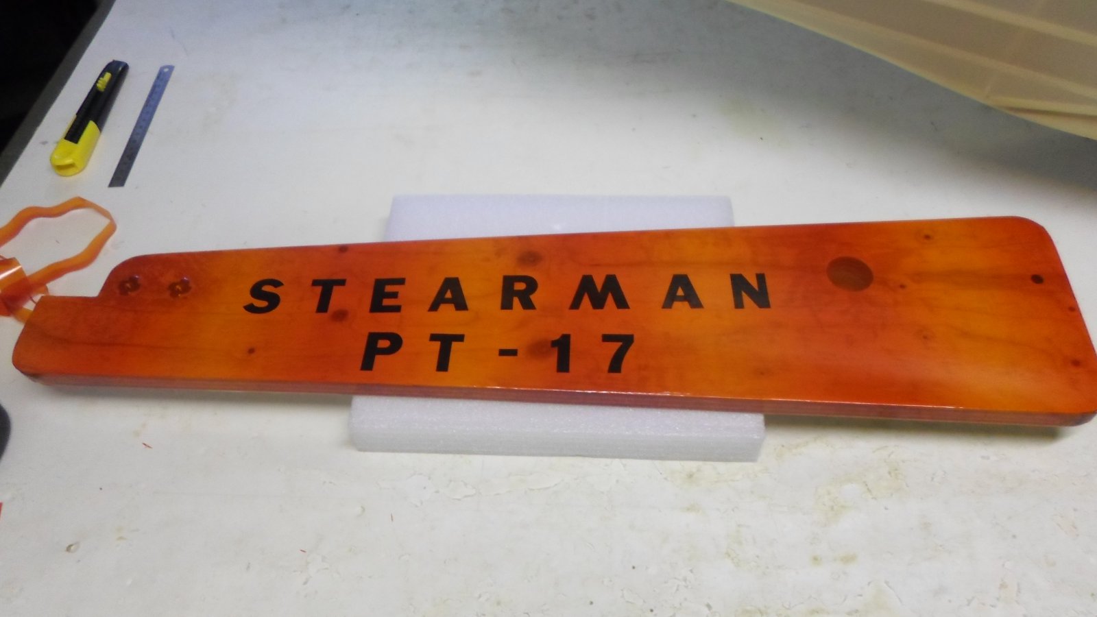

    De text stearman staerman .valt niemand op als die op het veld staat.
    Verzonden vanaf mijn iPhone met Tapatalk
    E.hof vindt dit leuk.
  11. Timo Montagne
    Timo Montagne
    Lid geworden:
    2 apr 2017
    Berichten:
    23
    Locatie:
    Den Bosch
    Zo is het maar net :)
  12. De Mol
    De Mol The First Aviators
    Lid geworden:
    12 jan 2014
    Berichten:
    91
    Locatie:
    oss
    Ja Rob heeft gelijk het probleem is dat de letters onder de folie zitten en ik ze er dus niet meer af kan halen.

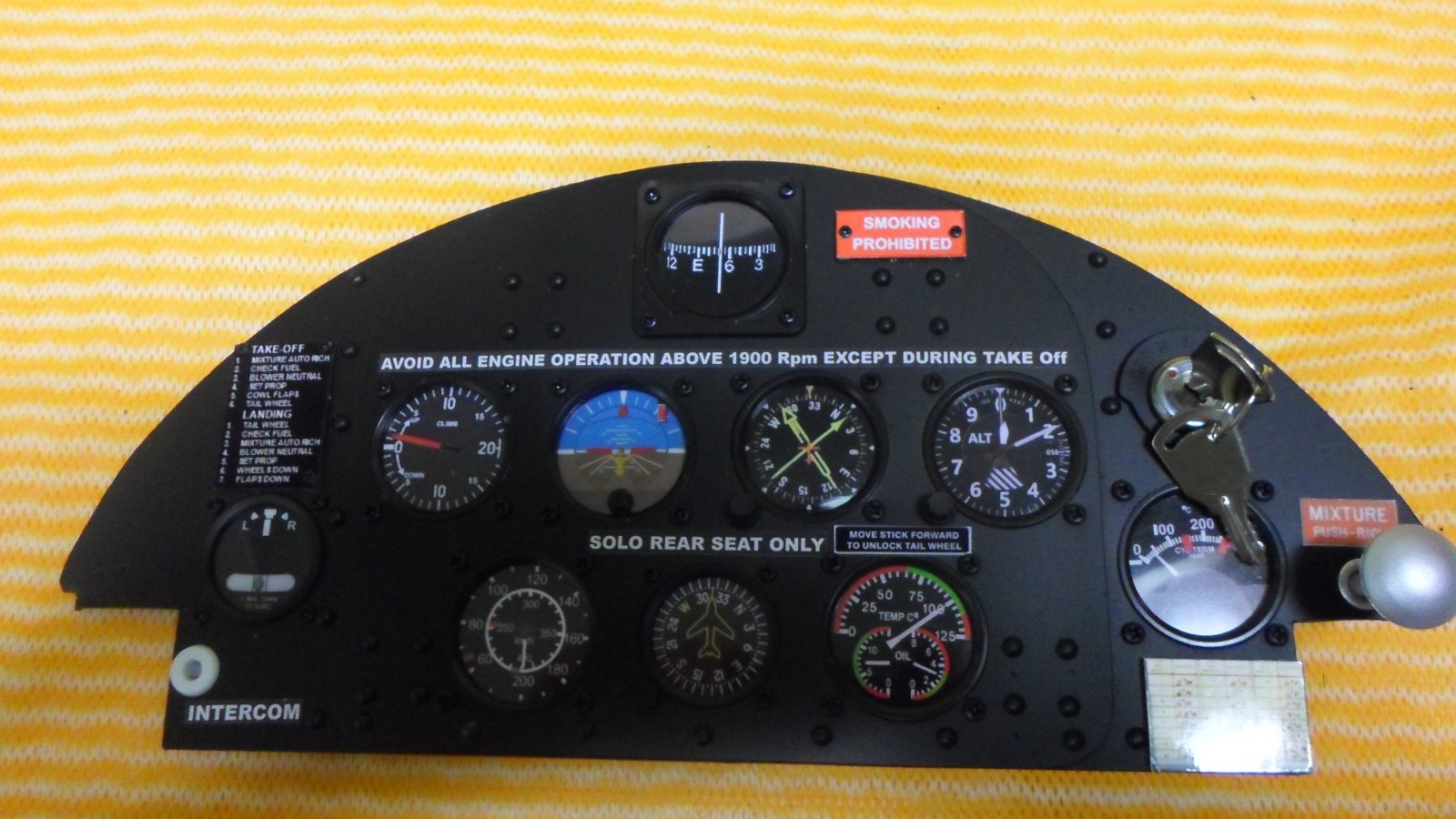

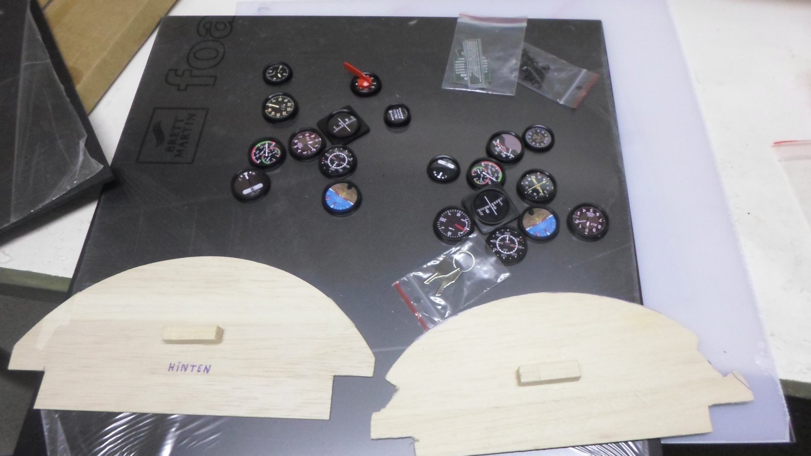

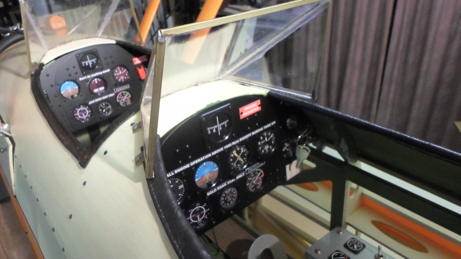

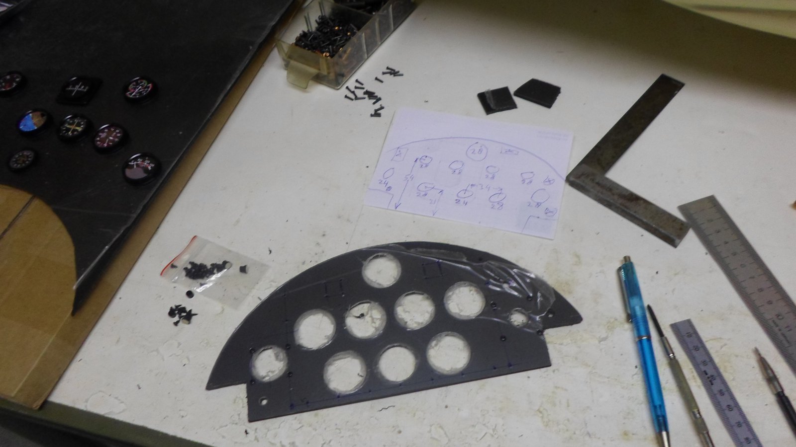

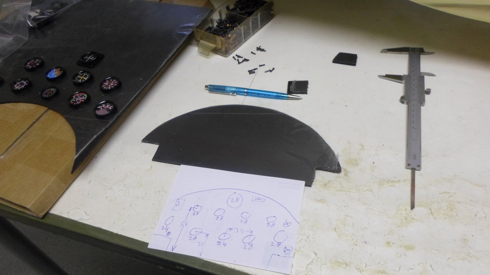

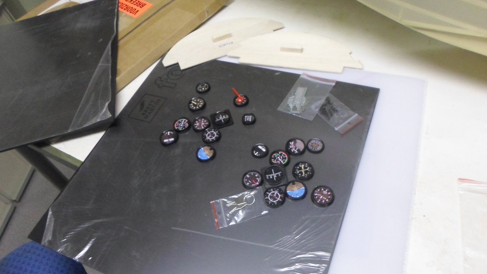

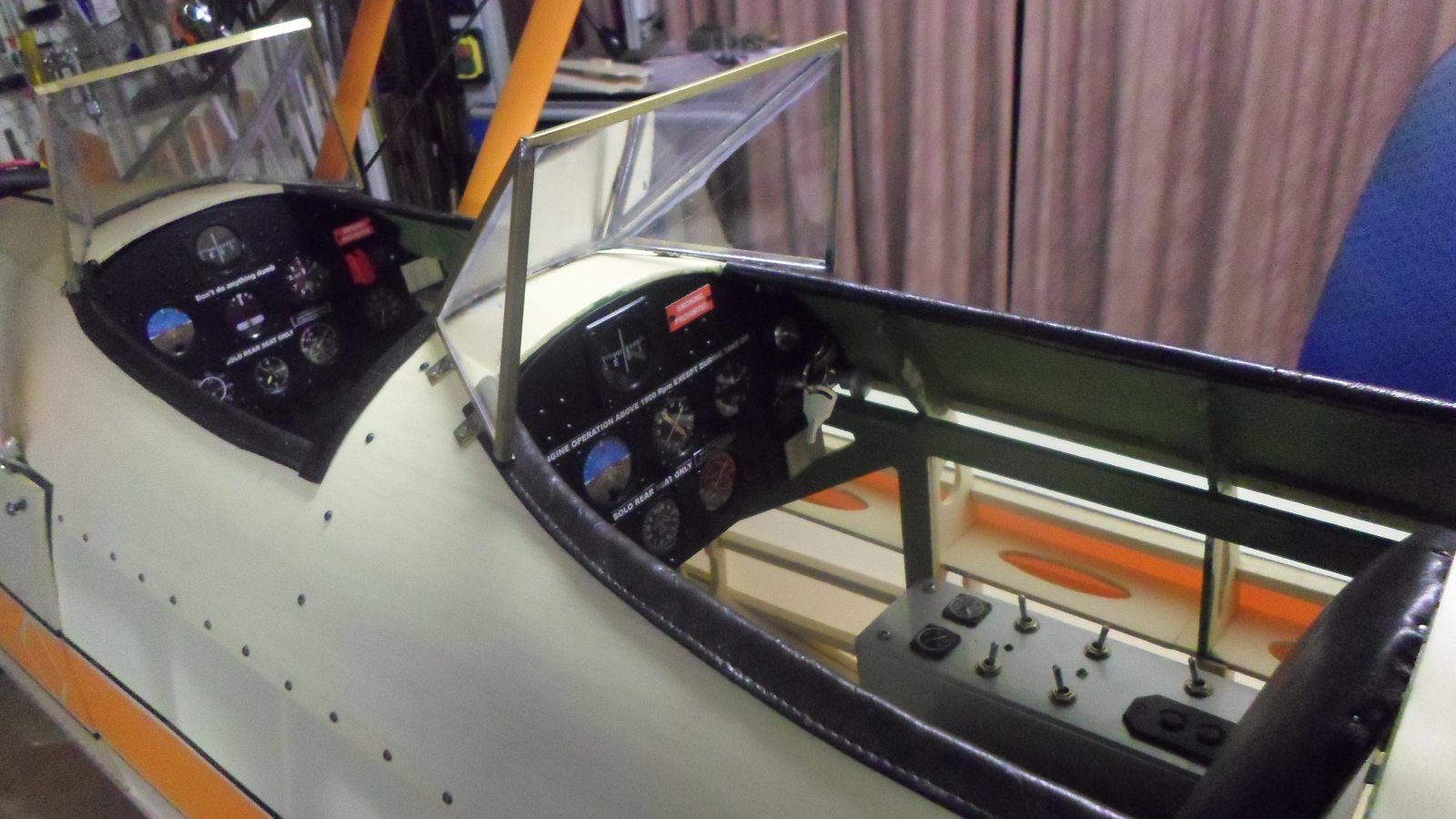

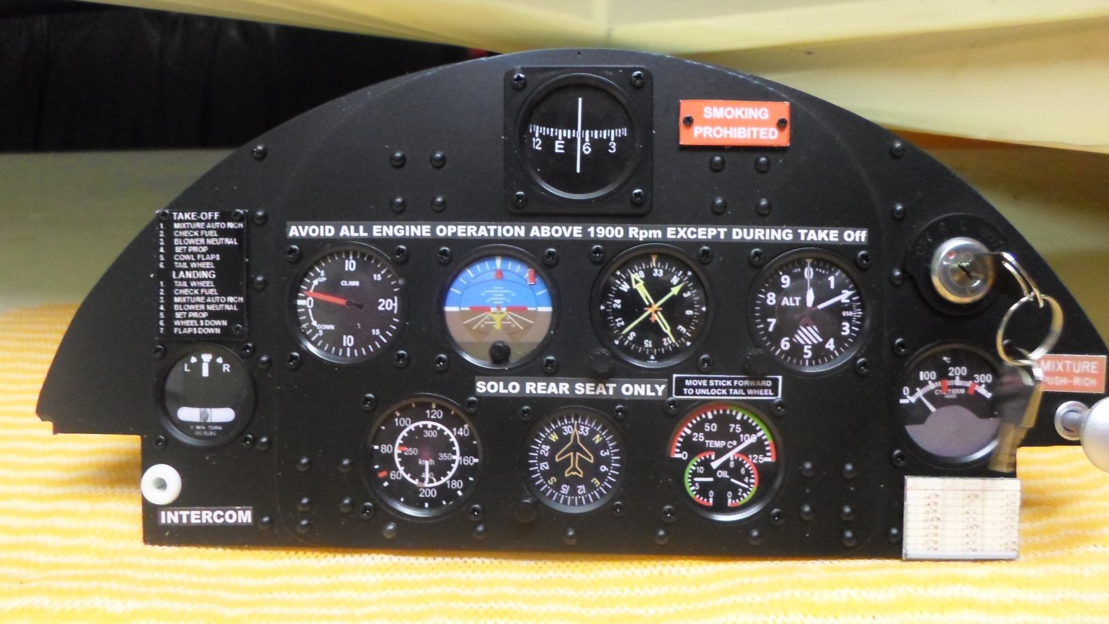

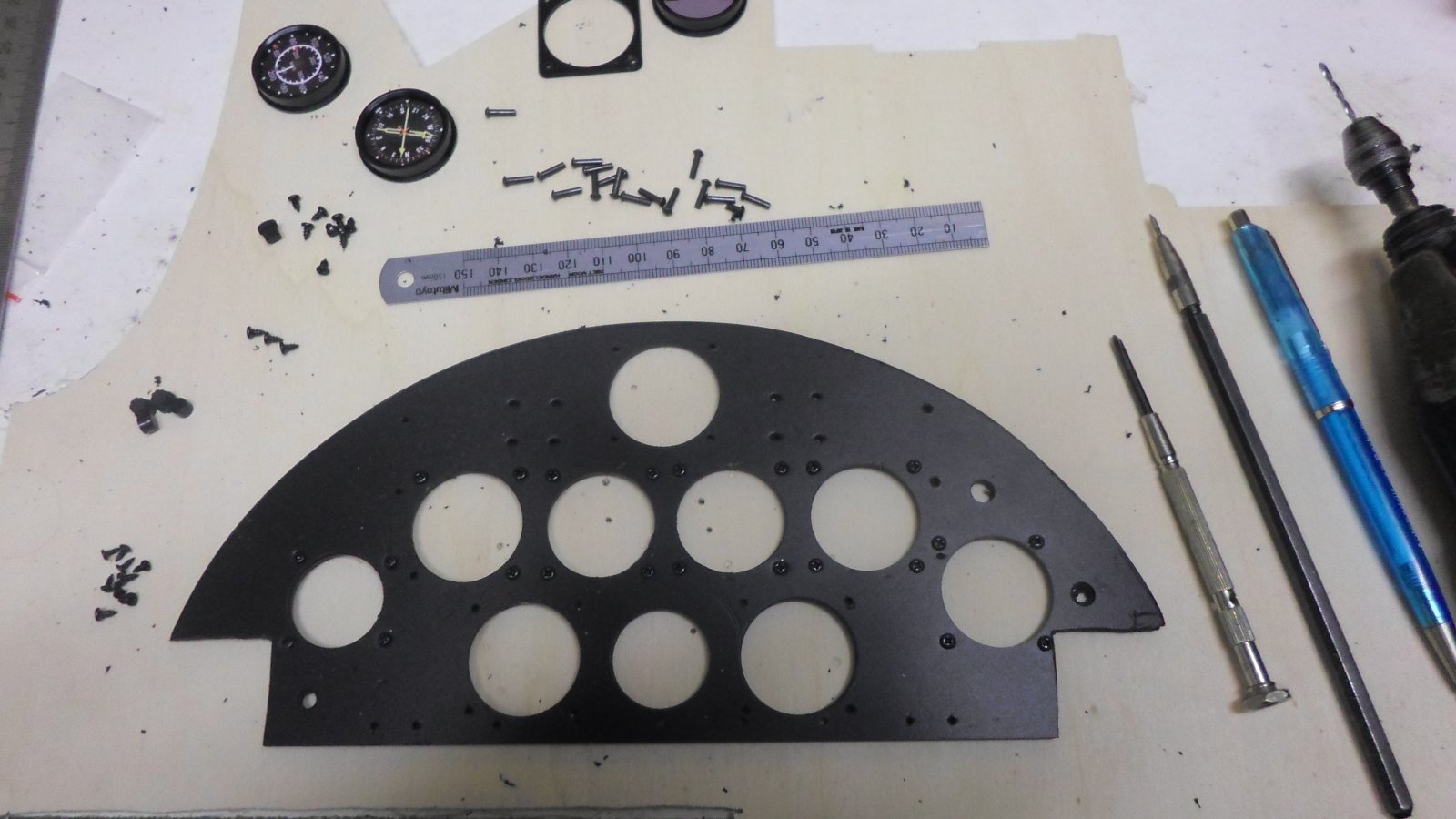

    Maar weer eens verder gegaan met het interieur ,met name beide cockpits
    SAM_1531.JPG SAM_1532.JPG SAM_1533.JPG SAM_1534.JPG SAM_1535.JPG SAM_1536.JPG SAM_1537.JPG SAM_1538.JPG
    juwi, tjarko, Hans V en 5 anderen vinden dit leuk.

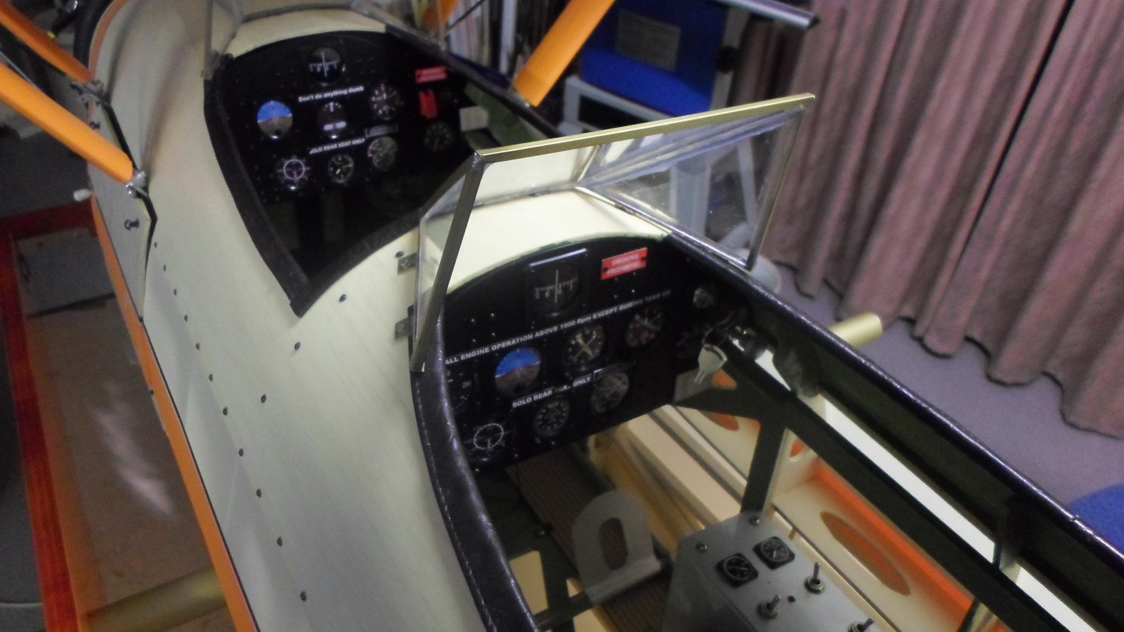

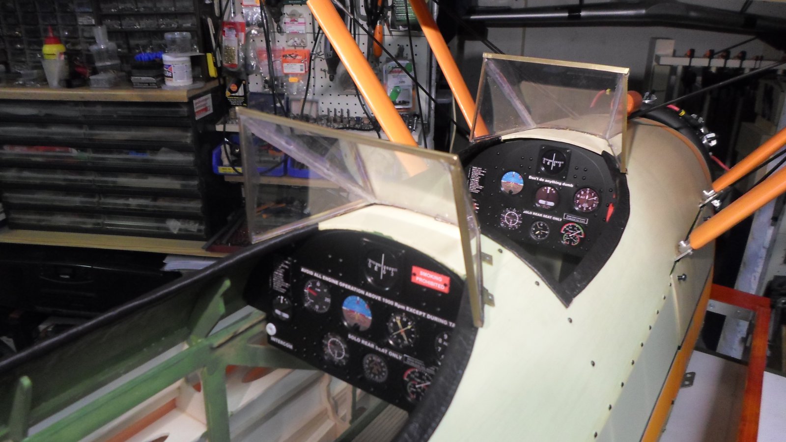

    Vandaag ruimte aangepast voor de accu"s , kabels weggewerkt en cockpits gemonteerd .
