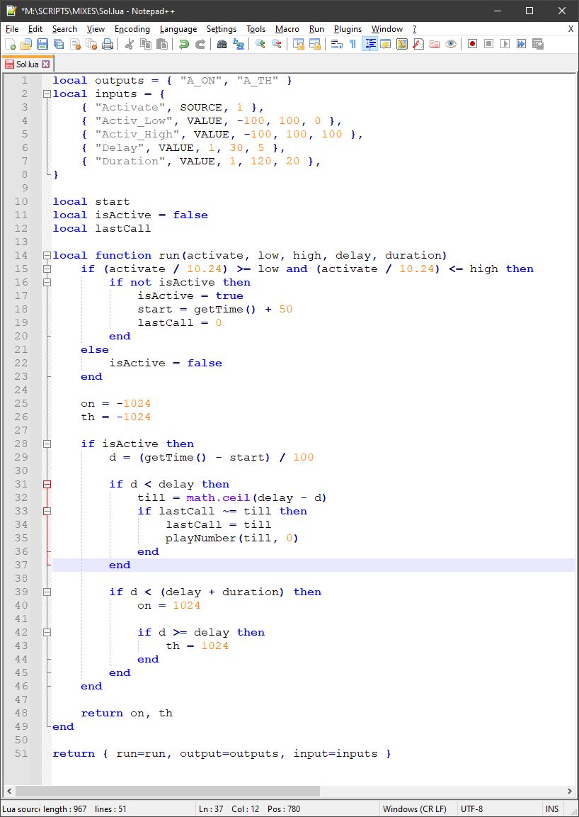

    Lua script wat ik gebruik
    Code:
    local inputs = {
                     { "Input", SOURCE },
                     { "Percent", VALUE, -100, 100, 50 }
    local outputs = { "SlNd" }
    local function run(i, p)
      return i*p/100
    end
    return { input=inputs, output=outputs, run=run }
    Volgens mij kan ik de output waarden naar mijn ontvanger niet loggen op mijn SD kaart, of ik weet niet hoe. Ik zie in het "Mixer" en "Output" scherm op mijn Taranis geen vakje voor "logging" wat ik aan kan klikken. Of ik kijk met mijn neus.

    Noob vraagje: Heb ik het goed begrepen dat de 5 parameters van de "local function run" de local inputs zijn in de volgorde waarin je ze bij local inputs achter elkaar hebt gezet?
    En dan hetzelfde voor de twee "local outputs" welke ik als twee argumenten bij "return" zie terugkomen. Ook hier de volgorde waarin ze staan de bepalende factor voor welk veld welk argument is? Ik zou niet weten hoe anders het juiste veld op de juiste plek gebruikt kan worden.
  13. Tadango
    Tadango Forum veteraan
    25 jun 2003
    16.352
    Groningen
    Ja, zo werkt dat systeem. De volgorde in de functies is gelijk aan de volgorde in de definitie.

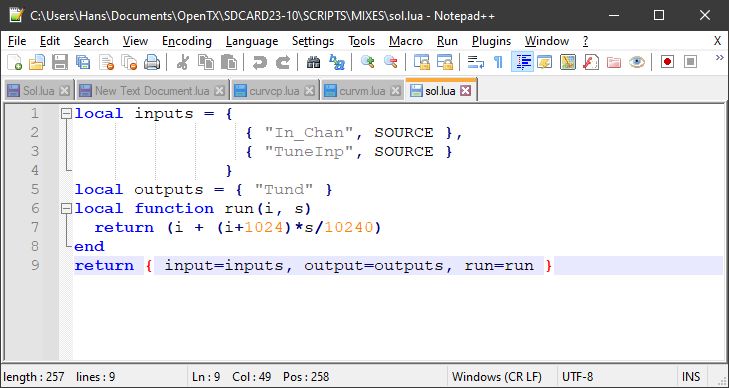

    Het scriptje wat ik nu gemaakt heb stelt niks voor en is in staat om het gekloonde gaskanaal een finetuning van tussen -10% en 10% naar boven of beneden te geven, waarbij het percentage finetuning proportioneel is aan de gasstand. Zet de finetuning bijvoorbeeld op +10% dan komt er bij een gasstand van 20% twee procent bij (10% van 20% = 2%). bij een gasstand van 50% komt er 5% bij en bij een gasstand van 80% komt er 8% bij.
    Mijn vraag is echter over de input en output.
    Ik gebruik nu als input in het script ("In_Chan") het gekloonde gaskanaal, met de curve die het brandstofmengsel voor elke gasstand bepaalt. Vervolgens een slider "TuneInp" om de uitkomst van die curve te finetunen van -10% naar +10%. Dat wordt later dus een telemetriesensor input, die de finetuning verzorgt afhankelijk van druk en temperatuur.
    Ik krijg het echter niet voor elkaar om de output van de curve direct als input voor het LUA script te nemen. Ik moet de curve aan een kanaal toewijzen, ondanks dat ik dat kanaal niet naar de ontvanger wil sturen omdat het LUA script er nog op losgelaten moet worden.
    Wat ik zou willen is:
    Gasstick zonder trim >> Curve >> LUA script voor finetunen >> Kanaal (voor solenoid)
    Wat ik nu slechts voor elkaar krijg is:
    Gasstick zonder trim >> Kanaal waar een Curve aan hangt >> LUA script voor finetunen >> Kanaal (voor solenoid)
    Het werkt verder wel, want ik gebruik voor het kanaal met de curve wel kanaal 25 of zo, wat toch niet naar de 8 kanaals ontvanger gaat, maar vroeg me af of er een manier is om een gedefineerde curve direct in een LUA script te gebruiken.

    Ik denk dat het via een input wel kan? Dus bij een input definieer je de curve en de input gebruikt je als input voor de lua.
  16. hmeijdam
    hmeijdam
    29 jan 2010
    1.884
    Barneveld
    Jij hebt je werk voor vandaag weer gedaan, dus ga maar weekeind vieren. Werkt perfect! :goal
