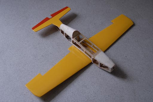

Kwam e.e.a. tegen wat met een lijmpistool vast is gezet door de eerste eigenaar. Merkwaardige methode van bouwen. Was ook niet zo kapot van de vloeiplaten langs de vleugel. Deze waren helemaal gedeukt en gescheurd. Doet serieus afbreuk aan het totale model, wat er zeker niet onaardig uit ziet. Zo ook de afwerking van de staart mag wel wat strakker, gewoon naadloos. Zodoende ben ik over gegaan op het volledig strippen van het model. Alle bespanning eraf en de apparatuur eruit. Moet wel zeggen dat die blinde Chinezen die deze ARF's in elkaar steken alle bouwfouten ruimschoots compenseren met een flinke hoeveelheid plamuur. Een voorbeeld wat ik heb gevolgd om e.e.a. strak te krijgen voordat de nieuwe bespanning erop gaat. Ik denk dat ik voor het KLu PC7 schema ga, ook al klopt dat niet geheel met het model. Heb de benodigde kleuren in Oracover nog liggen, evenals het originele kleurenschema. Heb dus 2 opties eigenlijk, zonder dat ik extra geld moet investeren.

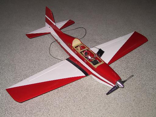

Zo stond hij dan te koop. :)

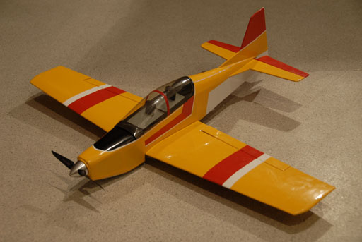

En hier is hij dan vlak voordat alles er vanaf ging.
Toch niet helemaal strak.

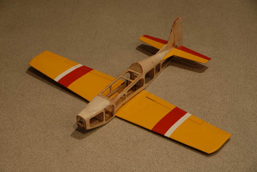

Gestript en alle oneffenheden opnieuw geplamuurd. :)

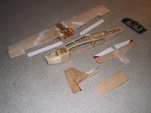

Nu veel vluchten later heb ik helaas een vleugel geknakt na een wat ongelukkige landing tegen het metalen hek van de club.

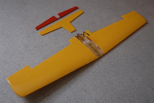

Jorrit. ik kan niet zien of er een matje om het midden van de vleugel zit, mijn advies is om dat in elk geval, wel te doen. Bij mijn Tucano brak de vleugel ineens in de vlucht en bij nadere inspectie bleek het schuim aan de wortelrib opgelost te zijn waardoor die bijna geen verbinding had met het schuim.

Er is inderdaad een glasmatje op het midden van de vleugel gelamineerd. Vraag niet hoe het zit, maar het zit erop. Heeft hij ook wel nodig als ik zie hoe die dingen op ons veld scheuren, geweldig! :D

Voor je de romp bespant, zou ik eerst de motor plaatsen. Nu kom je er nog makkelijk bij.
Is een goede tip. Het is inderdaad flink wat gepruts om hem er netjes in te krijgen, zeker als het bespannen is. :)

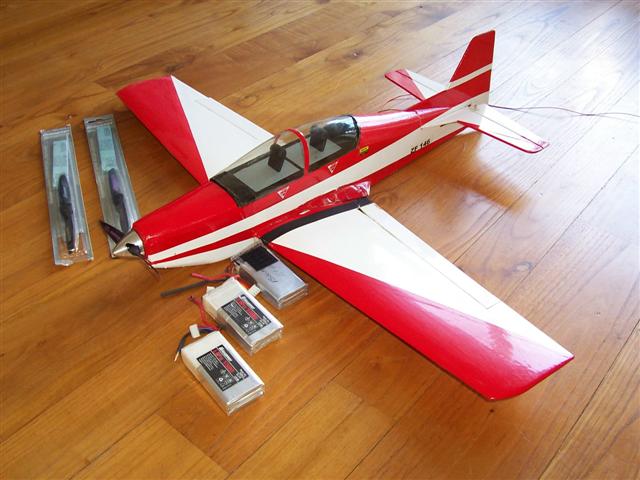

Ben zeer content met het uiteindelijke resultaat, het ziet er naar mijn mening erg leuk uit. :) Morgen even de besturing e.d. inbouwen en dan kan hij vliegen!

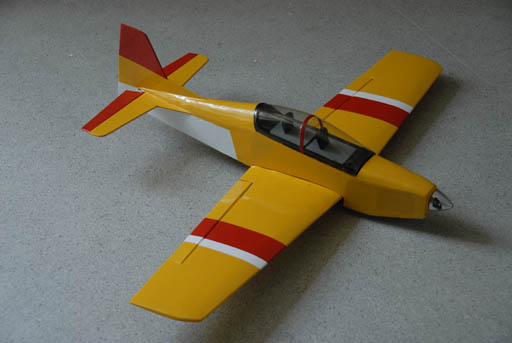

Zo, hij is klaar! :D

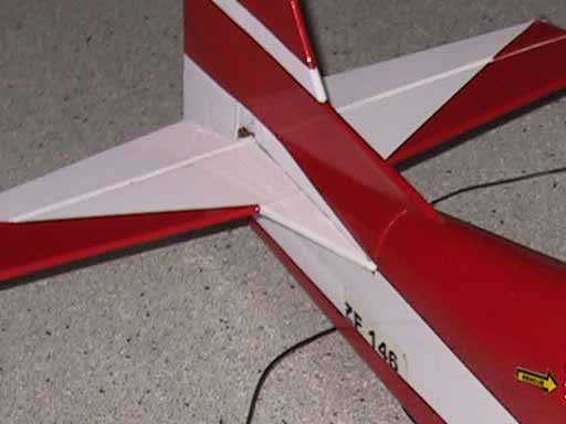

De aileronaansturing bestond oorspronkelijk uit een krimkousje met daarin een stukje koolstof gelijmd. Deze stukjes koolstof waren voorzien van Shockflyer achtige kwiklinkjes. Niet mijn favoriet op dit soort modellen. ;) Ook al is het geen super high performance, hij schijnt toch aardig rap te zijn. Daarmee is een degelijke aansturing geen overbodige luxe. Heb het engelse draad met een Dremel + slijpschijfje terug gebracht tot 2mm rond zo ongeveer en daarna met een M2 draadsnijd flens draad getapt. Sullivan stuurstang om de kogellinkjes van onderen te ondersteunen.

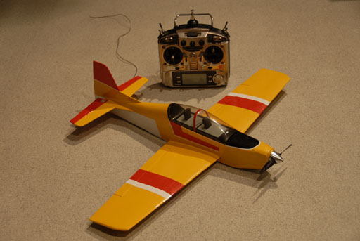

Klein ding zo naast m'n zender. :)

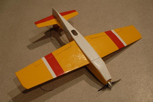

Onderkant, netjes in het wit ook.

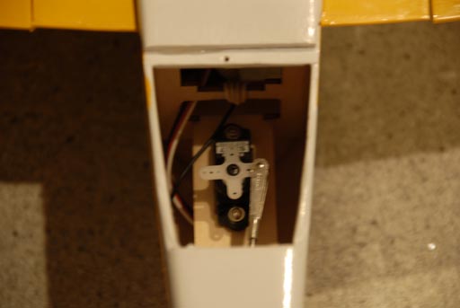

Hoogteroer servo

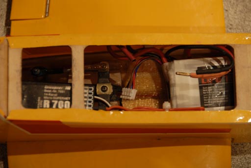

Algehele setup weggewerkt.
