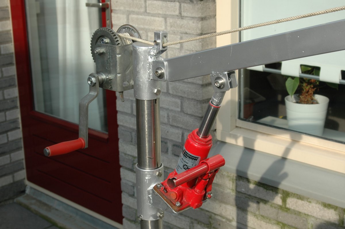

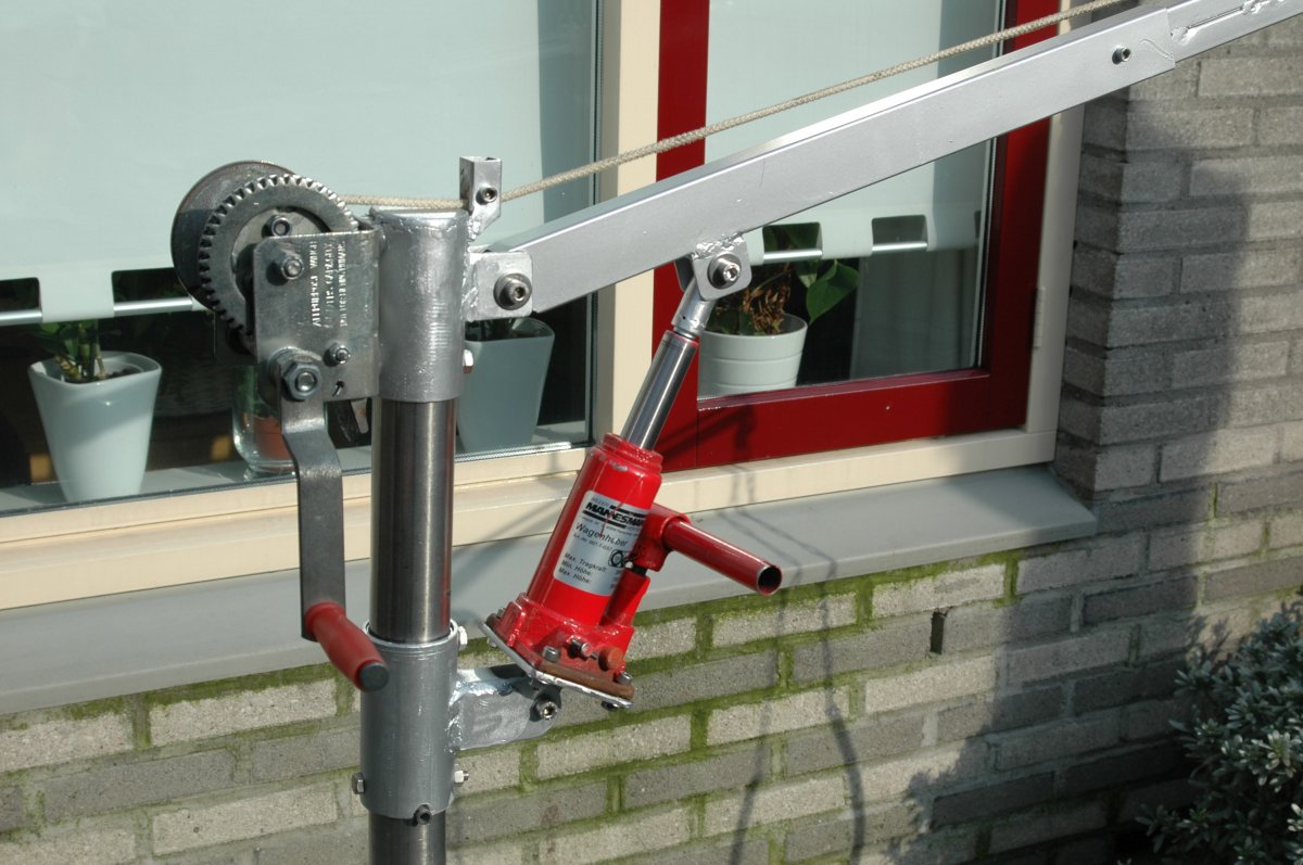

Als je praat over een helling maken en hier dus een (eigen?) vast plek voor hebt zou je dit ook kunnen overwegen. Dit is niet zo heel duur. https://www.hbm-machines.com/produc...n-motorblokkranen/hbm-450kg-trucklift-model-1 Alleen zelf nog even een juk frame maken. Als het mobiel moet zijn en dus om zo hier en daar elders te gaan varen valt deze optie af.
geweldig wat een reactie. Helaas moet het geheel mobiel zijn dus zo`n zware uitvoering als op de foto`s kan het niet worden maar het heeft me wel aan het denken gezet. Deze winter maar eens bedenken hoe. Het zal wel in de buurt van deze kraan gaan komen en uiteraard breed inzetbaar.

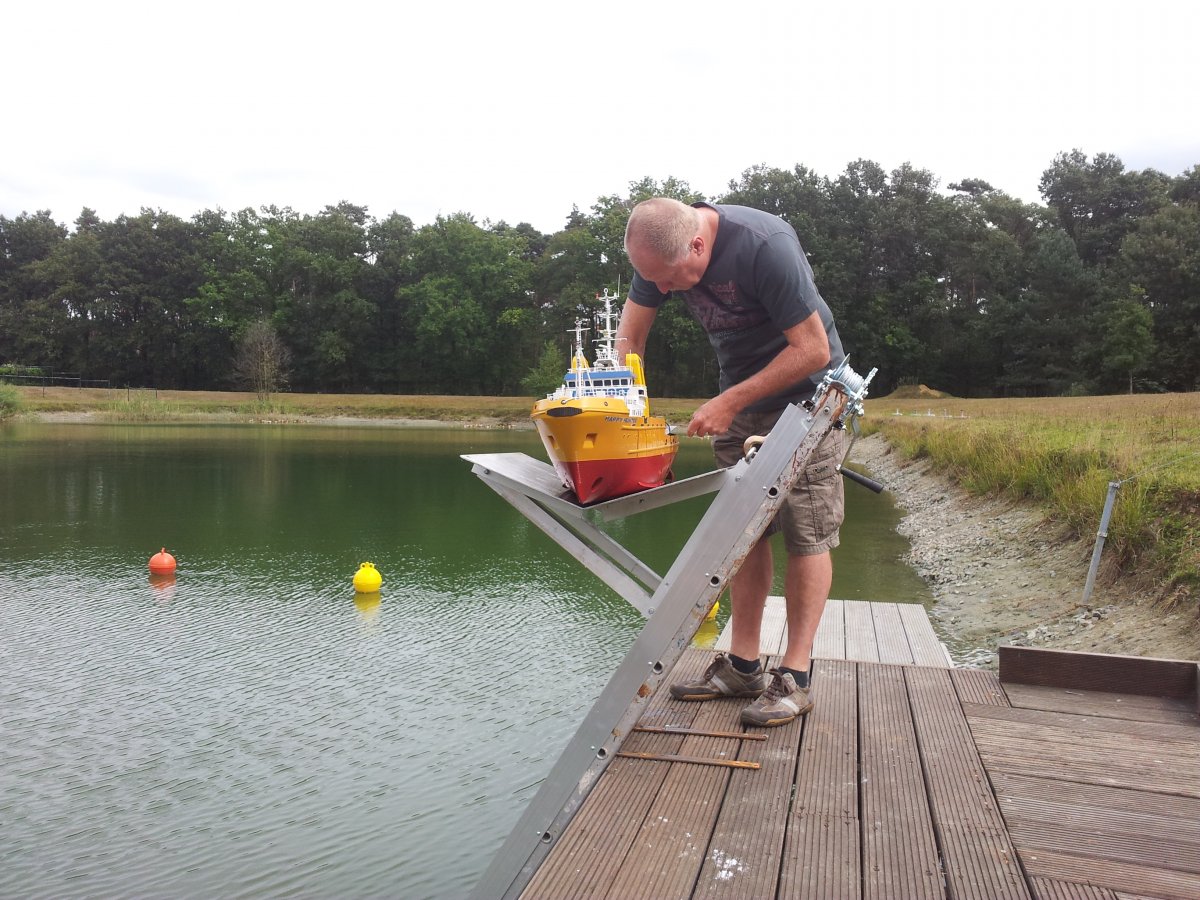

Wij hebben bij de club een soort ladderframe en daar op een plateau die via een liertje met een platte band omhoog en omlaag kan. Denk maar aan een verhuizerlift maar dan in het klein en licht omdat het van aluminium gemaakt is.
Inderdaad , een ladder met een plaatje aluminium en twee hoekprofielen en je hebt zo een stevige lift . Groetjes Ronny www.mothvzw.be
Bedankt voor de reactie!! Het is inderdaad een mooie oplossing maar voor mij een beetje aan de forse kant. Echter lijkt het mij een mooie uitdaging om zoiets voor onze club te maken zodat meer mensen er wat aan hebben Groetjes Dick lid van HMBC http://www.hmbc.nl/nedframe.html
inmiddels heb ik de winter besteed aan het uitvoeren van de ideeën, opgedaan op dit forum Zoals beloofd een paar impressies en het testen is pffffff gelukkig goed gegaan

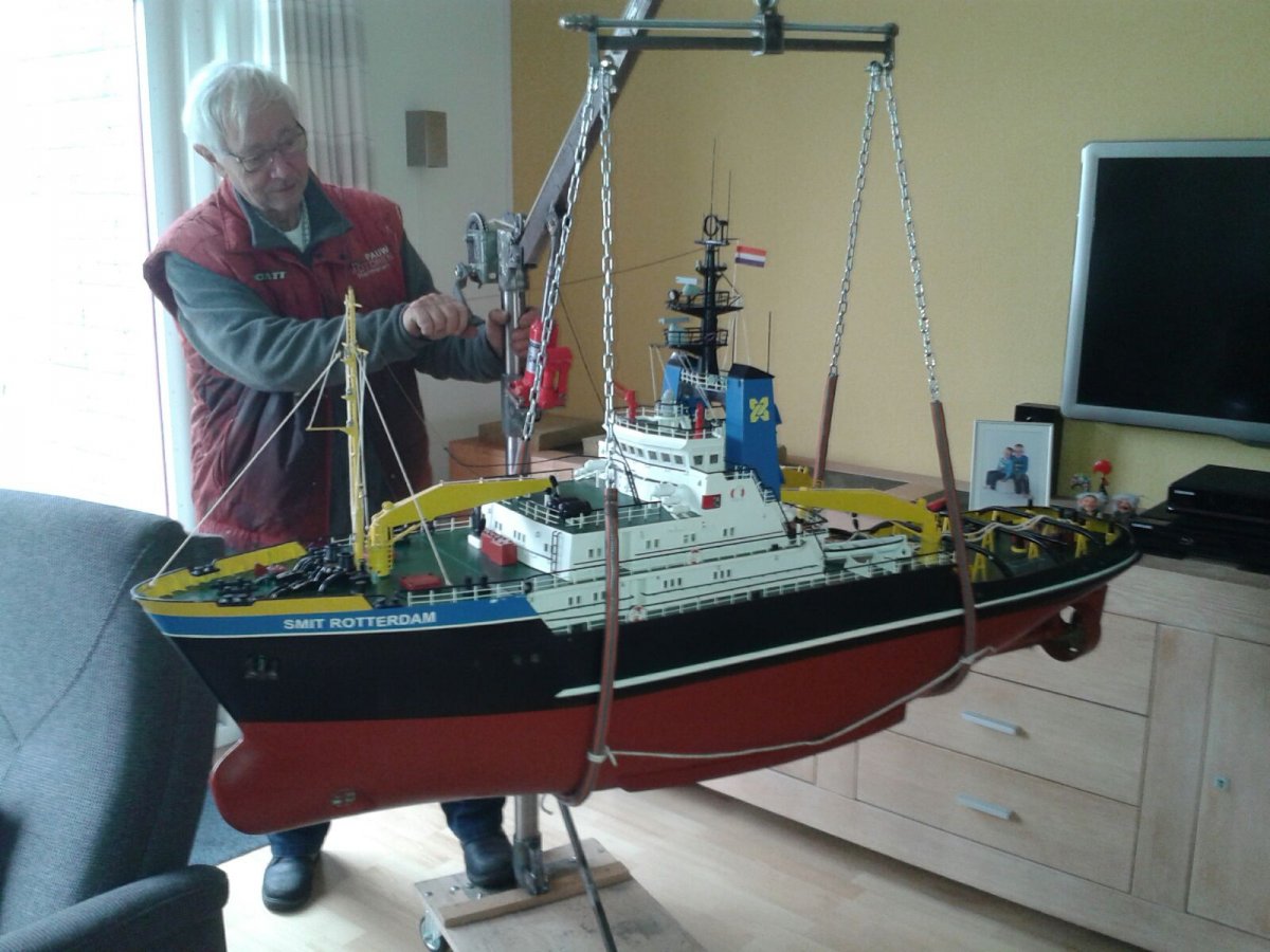

Toch nog even voorstellen. Mijn naam is Dick Berghout woon in Delft en ben lid van de HMBC. Zoals op de foto`s te zien is heb ik inmiddels de Smit Rotterdam in de schaal 1:50 gebouwd. Lengte model +/- 150 cm. gewicht van het model nu is +/- 32 kilo vaar gereed Accu`3x 6V 12ah parallel. . Het is wel een jaren overstijgend project geworden omdat ik al in 1978 aan de bouw begonnen ben. Maar door allerlei leuke, vervelende, carrière matige en verhuis perikelen ben ik een jaar of twee geleden weer verder gegaan. De bouw is geheel van tekening en met materialen die"" kosten beperkend"" zijn . Al moet ik toegeven dat het als nog flink uit de hand is gelopen qua kosten dan. De uiteindelijke afbouw en installeren van diverse opties heeft wel wat hoofdbrekens gekost omdat de bouw eigenlijk gebeurde met de gedachten gang om het een staties model te laten zijn. En dus achteraf inbouwen van alle toevoegingen best af en toe denkwerk en lenige vingers vereiste Er zijn twee motoren ingebouwd (12v gamma boormachines met satelliet tandwiel overbrenging die nu heel veel power leveren) Aangestuurd door twee Graupner 30A Navy ESC`s Zender en ontvanger zijn Fatuba F14 met Navystick control. Een bekende en vertrouwde configuratie. Een encoder en Decoder van Wetronic (met onwijs goeie service na een stommiteit van mijn kant ) hiermee stuur ik alles aan via 12v auto relais. T.w. mast verlichting, navigatie verlichting, Dek verlichting en werklampen. Ook een draaiende radar. Boegschroef motor, en een toetert. En o ja een waterpomp om de blusmonitoren te laten spuiten. Ik wil nog een tweede inbouwen zodat ik kan kiezen aan welke kant van het schip ik brandjes kan gaan blussen. (of natte voeten bezorgen aan de walkant van de toeschouwers. Een eigenbouw rook generator afgeleid van allerlei info via het forum. Na een noodkreet op het forum zijn er diverse hartverwarmende reacties binnen gekomen en hebben geleid tot de bouw van een mobiel inzetbaar hijskraantje. deze zal wanneer ik even de tijd heb ingezet worden om het schip te water te laten. Na dit gebeuren zal ik wat foto`s plaatsen van dit event.
Bedankt voor de mail Klaas! Dat is een fors modelschip, waarbij zo'n kraan geen overbodige luxe is. Ik stelde mijn vraag verkeerd. Ik vroeg / vraag me af hoe het uiteindelijk aan de waterkant gegaan is. Op de foto staat het geheel op een vlakke vloer en hangt de last boven de basis van de kraan, als ik het goed zie. Aan de waterkant zal de situatie veelal minder ideaal zijn.
Hallo Hans, De kraan is van Dick01. Verder heb ik er geen gegevens van. Porbeer hem even rechtstreeks te benaderen in een conversatie. Groeten, Klaas. https://www.modelbouwforum.nl/members/dick01.54000/
