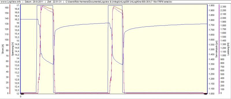

Hier een plaatje van de statische run van vanmiddag:
full
