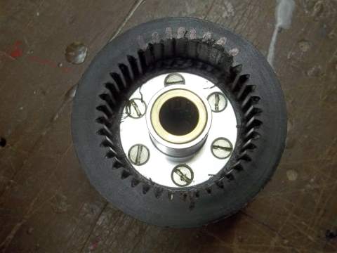

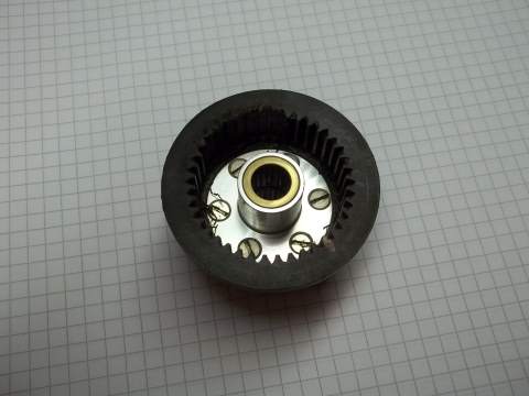

Zou graag de logo mekaniek blijven gebruiken dus heeft er iemand mogelijk nog een maingear ( 40 tanden binnen in ) als onderstaande foto liggen ?? zou het graag willen overkopen voor een prikje dan .
Grtjs Blitske

Dat ziet er verdacht veel uit als Vario....
Mikado is ook ooit verder gegaan met het oorspronkelijke Heim Ontwerp, en uit die heel oude Mikado's is ook een en ander uitwisselbaar met Vario. Vario gebruikt ook een 40-tands binnentandwiel, moduul 1
Ik heb zo het vermoeden, dat dit probleem dus redelijk opgelost kan worden met een Vario binnentandwiel. Welke, dat durf ik uit mijn hoofd niet zo te zeggen, maar het lijkt erg veel op bestelnummer 36/2 (kunststof binnentandwiel) http://www.vario-helicopter.biz/de/...eder/Innenzahnrad-12-mm-Zahnhoehe::31728.html
maar vermoedelijk moet je dan de vrijloop ook uitwisselen voor 36/8 http://www.vario-helicopter.biz/de/...Freilaufnabe-mit-2-Freilauflagern::30808.html

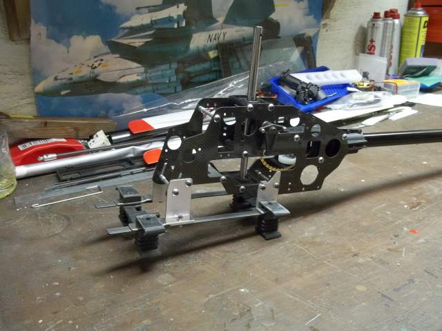

Zal hier mijn verhaaltje ook eens een beetje verder zetten want door allerlei andere bezigheden een beetje achter gelopen
Na heel wa opzoek werk denk ik dat ik ongeveer alle noodzakelijke onderdelen in huis heb om ja ja 2 heli's in de lucht te krijgen binne kort :-)
Om te beginnen had Bert het bij het juiste eind , het bovenstaande tandwiel dat ik via Guy bekomen heb blijkt te kloppen !
het heeft de zelfde vertanding en door het one way bearing geheel inplaats van in het tandwiel te steken monteer je het langs de buiten zijde en ja an heb je de zelfde afmetingen en kan je het vario tandwiel dus gebruiken in de oude Logo 30
Nu ben ik dus wel in de overtuiging dat aan stukken geraken van de logo heel moeilijk is , dus heb besloten om deze als pot and boom heli is terug in het luchtruim te krijgen ( foto's en mogelijk filmpje volgen nog )

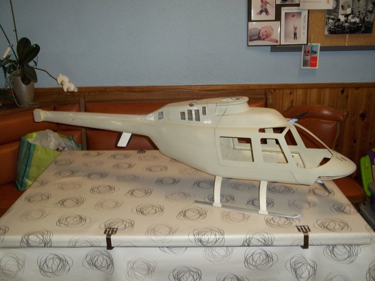

Maar nu moest natuurlijk die totaal gebroken body van de Bell 206A ook nog wa mechanische onderdelen krijgen !
Dus beginne kijken wat ik zoal nog had liggen :-)
Ik had nog een oude Trex 600 waar ik mee heb leren autoroteren en dacht mmmmmmm daar kan ik een soort 700 van maken en zo met veel zaag , slijp en aanpassings werk heb ik een mekaniek die ook past in de bell 206 :-)
Frame van de trex is helemaal verandert , zit een tailboom in van een 700 en half symetrische blade's van 690.mm en ik denk ( hoop ) dat de 206 daar best ga me vliegen .
Onderstaande enkele foto(s van de romp die terug in elkander is gepuzzeld en de veranderde mekaniek .
Ook nog een fotootje hou hij er binnekort zowat zal moeten uit zien :-)
Grtjs en tot de volgende , Blitske

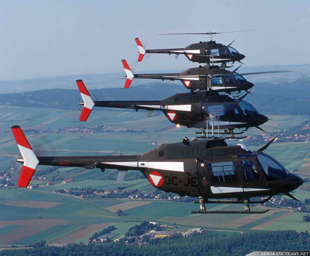

Heb wel even een vraag aan enkele schaal kenners , Op de Bell 206A versie waar het Kleeblatt team mee vloog waren aan de zijkant van de romp een klein stukje achter de achterste deuren geplooide buizen , heeft er iemand een idee waar die voor dienden ?? Zou een mooi scale detail zijn maar zou dan toch graag weten waarom ze er op staan .
Je ziet het ook op andere militaire Bell 206 heli's
Bekijk het even op de foto en als je iets weet laat ma komen !!
Grtjs Blitske
Een apart kleurenschema is dit wel...best mooi eigenlijk..
Om op je vraag te antwoorden, ik weet het niet meteen, het lijkt dat het meer een geplooide strip is en geen buis, ma ik kan fout zijn. Deze vorm herken ik wel van de UH60 blackhawk, die heeft ze in sommige versies ook, waren bij die heli antennes..
groeten,
Didier
Didier , al zeker bedankt voor je tip .
Als het bij de blackhawk antennes zijn zal da hier ook wel zijn .
Als er nog suggesties zijn laat ma komen .
Ga het er zeker wel opzetten lijkt me goed over te komen als detail , ik ga deze heli zeker niet maken met alle mogelijke knappe details maar eerste zicht moet hij wel iedereen aan de Kleeblatt Bell 206 laten denken .

Heb nog een foto gevonden van voor uit getrokken van de kleeblatt 206 en inderdaad het lijken platte antennes te zijn .
Heb al ideetje hoe die te maken :-) komt er ook aan .
Nog een vraagje , heb je enig idee welke diameter de uitlaat pijpen hebben , ik zit op schaal 1/7 ongeveer .
Ik heb nu gebogen pijpjes van 22 en 26 mm , welke zou jij nemen ?

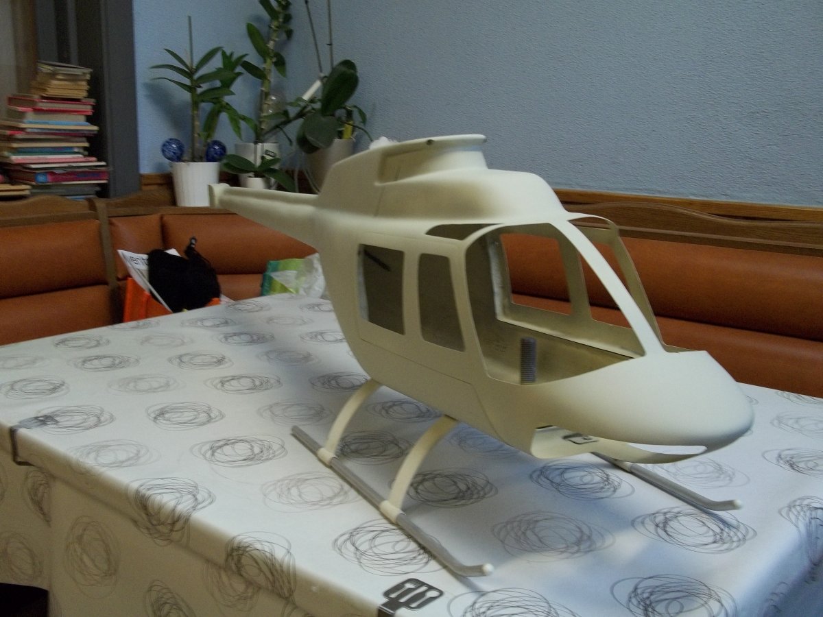

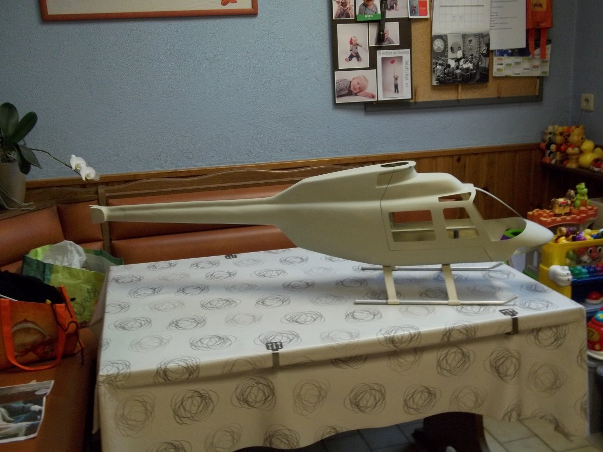

Hey

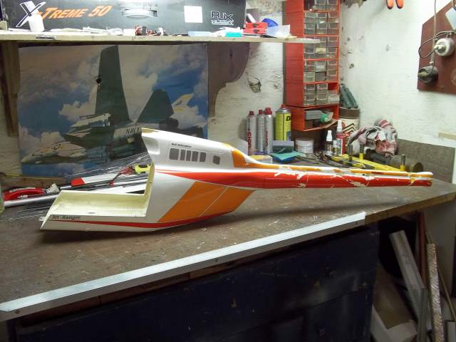

Hier al ff een foto van de romp in de spuitplamuur , van de splinters te beginnen begint dit terug een romp te worden :-)
Nu ga ik wa beginnen aftekenen wat zo goed op de spuitplamuur en dan wat ventilatie roosters en uitlaat pijp openingen maken .
Ga ook in de onderzijde van de romp wat openingen voorzien want wil deze heli volledig voorzien van ramen en beetje koeling zal er toch moeten binne komen
En dan toch eens proberen van wa paneel lijnen te maken om de romp toch wa detail te geven ( de rivets laat ik even of ? zou ik er toch op zetten ? )
Grtjs

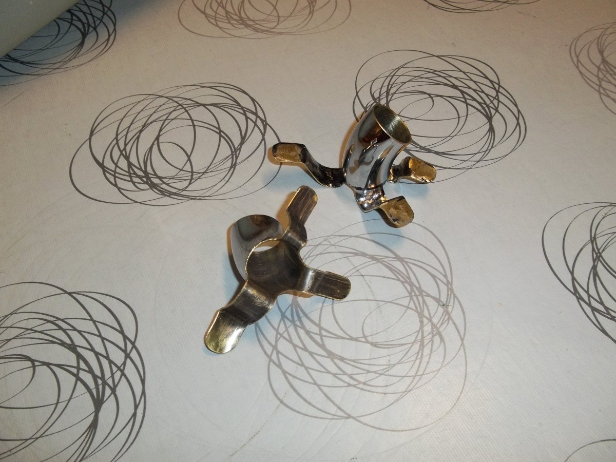

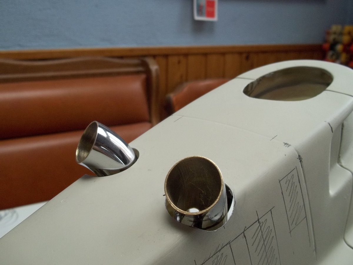

Nog ff een update :) de uitlaten ook zo goed als klaar en ben best tevreden
Na een zoektocht 2 bochten gevonden die konden dienen , 1 afkomstig van een mountain bike stuur - 22mm en 2e afkomstig van een bad handgreep 25mm en die grotere diameter gaf toch een wat stoerdere indruk dus daar ma voor gegaan . Onderstaande paar fotokes .
Grtjs , ga verder klussen :)

Knap gevonden, die uitlaten!
Van welk merk is deze romp? Ik ben aan praktisch dezelfde romp bezig. Het enige verschil is dat de verticale fin achteraan vast zit aan de romp.
Ik had er lang naar gezocht omdat dit model, met afneembare cockpit het makkelijkste is om batterijen te wisselen.
Ik plan om er een Skyfox van Vario in te bouwen. Ik moest enkel opletten omdat de stangen naar de de bladhouders de zijkanten raakten van de romp.
Uiteindelijk heb ik een swashplate gevonden die enkele mm kleiner was dan de standaard op de Skyfox waardoor ik nipt het nodige vrij spel haal voor die stangen.

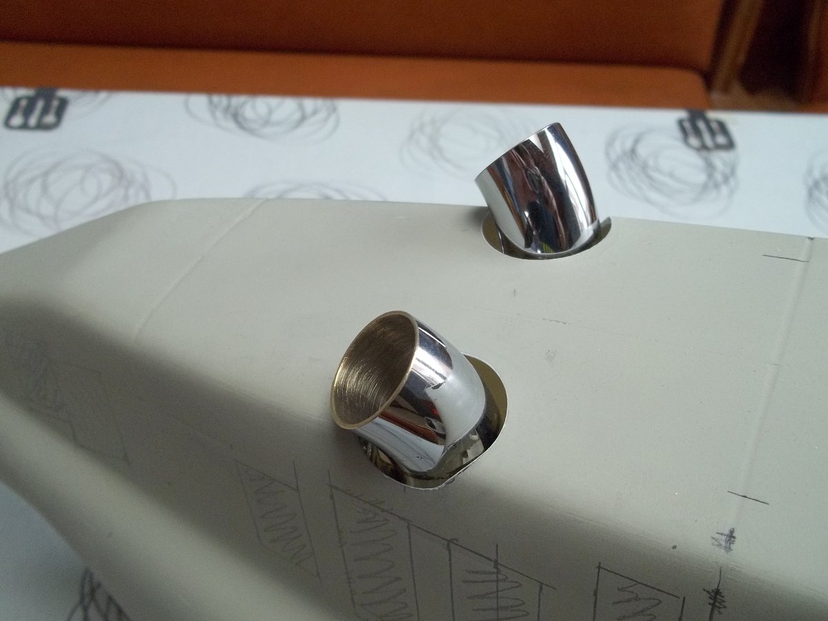

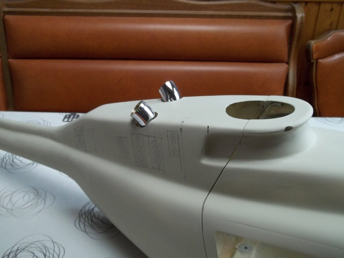

Hey Allen
Weer een vervolgje se , nu we toch bezig zijn :-)
Grootste deel van ventilatie roosters zitten in de romp ook aan de onderzijde 7 gaten in de romp kwestie van genoeg lucht onderin binnen te krijgen .
De boven kant zal ook wel genoeg opening zijn om de warme lucht buiten te krijgen . ook de uitlaten zijn dus open zodat ook daar lucht door kan .
Vanavond de roosters er nog in se :=))
De uitlaten ook ff los laten zien , zo zie je da ik er een soort kandelaar van gemaakt heb zodat ik de pijpjes rechtstreeks tegen de romp kan lijmen .
Foto's ter verduidelijking .
Grtjes tot de volgende .

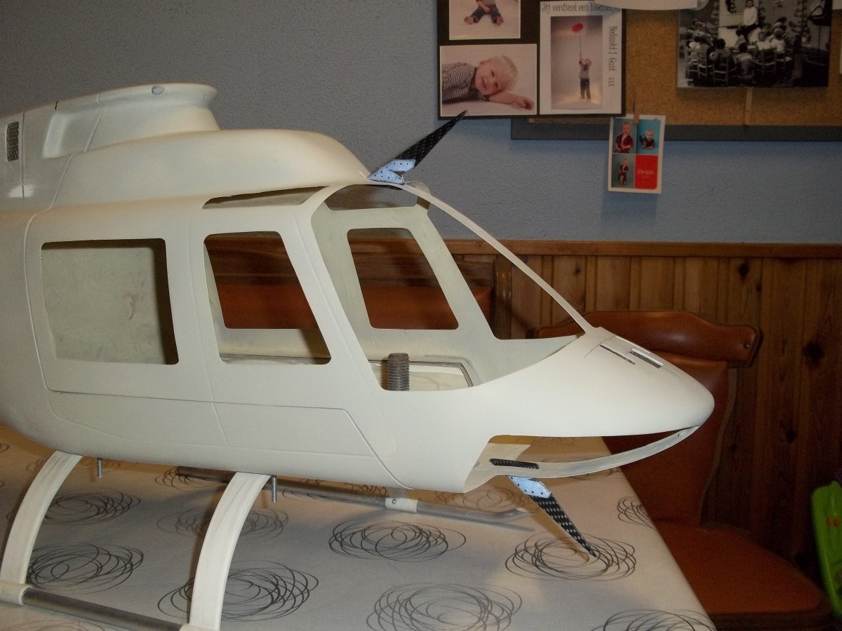

Nog ff een update van de stille vooruitgang :-))

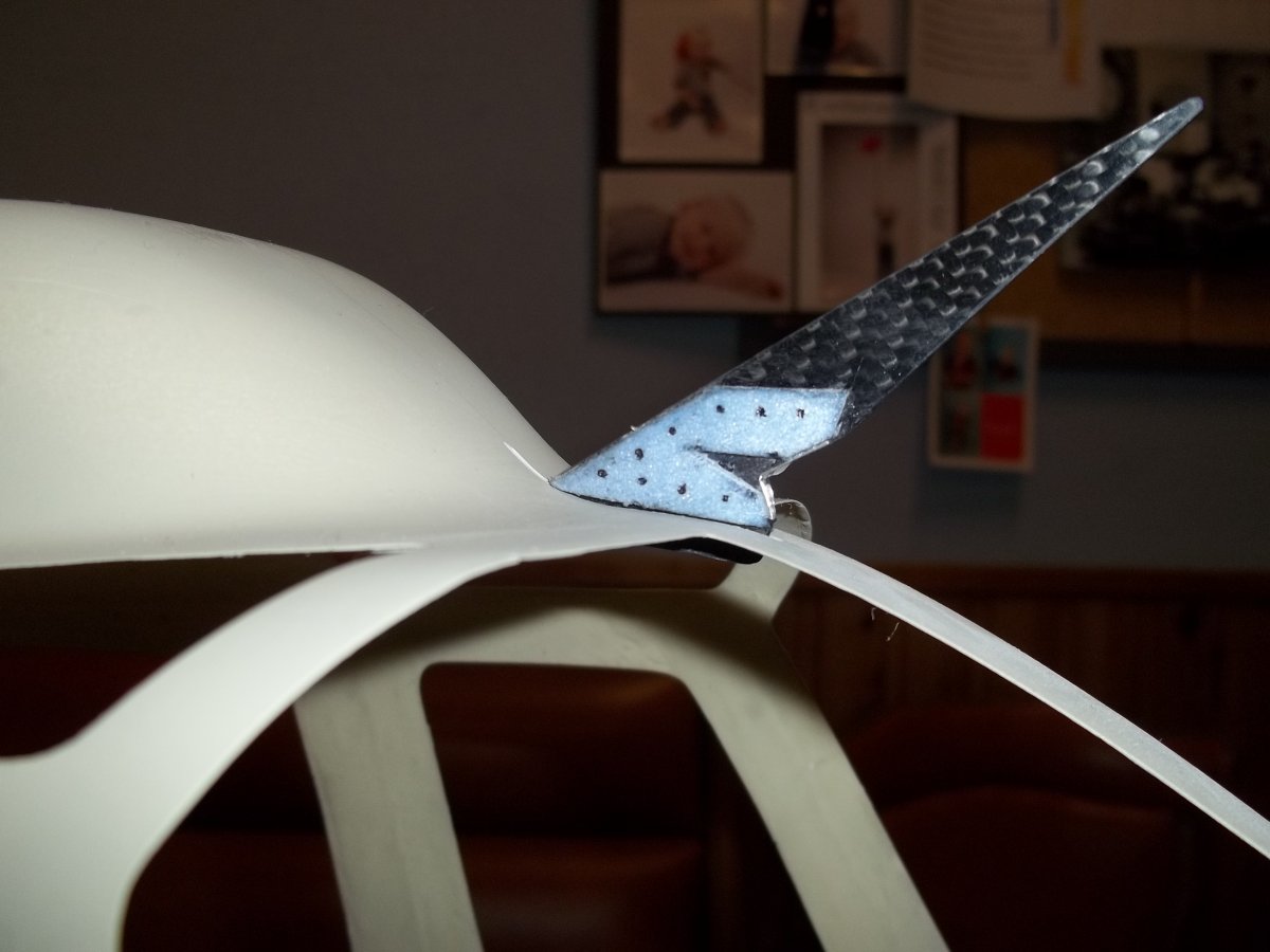

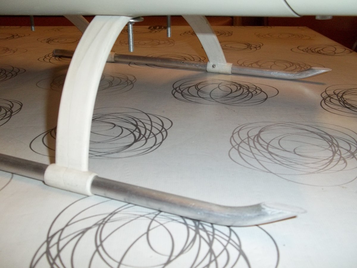

Heb de cable cutters ondertussen ook gemaakt , de gratings erin gelijmd , landingstel beetje meer schaal en het heel typische vinnetje dat enkel maar op de Kleeblatt bell 206 is te vinden ( weet hier iemand voor wat dit dient ?, Didier mischien ? )
Dat typische vinnetje was ik in depron aan het maken tot mijn oog viel op een beschadigd 600 size blad , dat was zo goed als de juiste maat alleen wa lang ! zaag erin :-) beetje aanpassen en up carbon vinnetje :-) .
We gaan verder , tot de volgende
Grtjs
