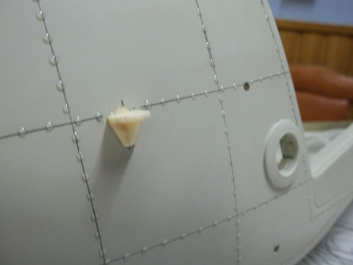

het heel typische vinnetje dat enkel maar op de Kleeblatt bell 206 is te vinden ( weet hier iemand voor wat dit dient ?, Didier mischien ? )
Het ziet er uit als een antenne.... Sommige Hueys hadden ook een vin-vormige antenne boven op de cockpit staan....
Ja Bert heb ook al gedacht antenne want die heli's hangen vol met antennes , kerels moesten ook zeker zijn dat ze elkander bleven verstaan :-) .

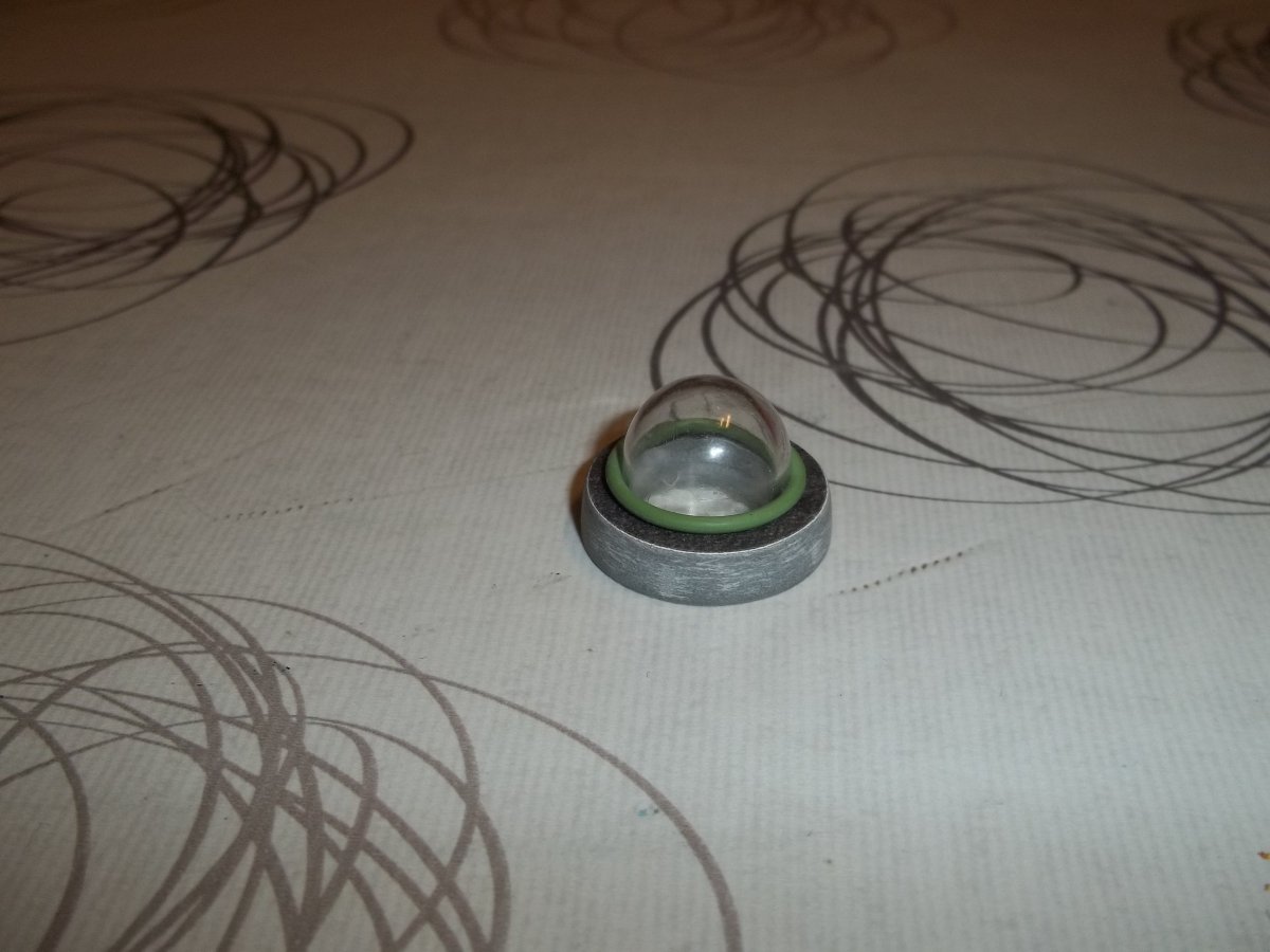

Ben ook al wat aan wa details aan het denken en aan het prutsen en wa gaan shoppen in een rommel winkeltje :)

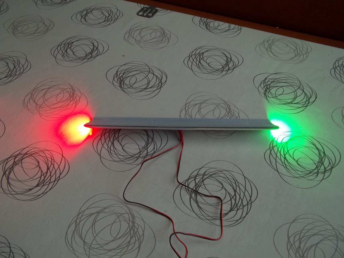

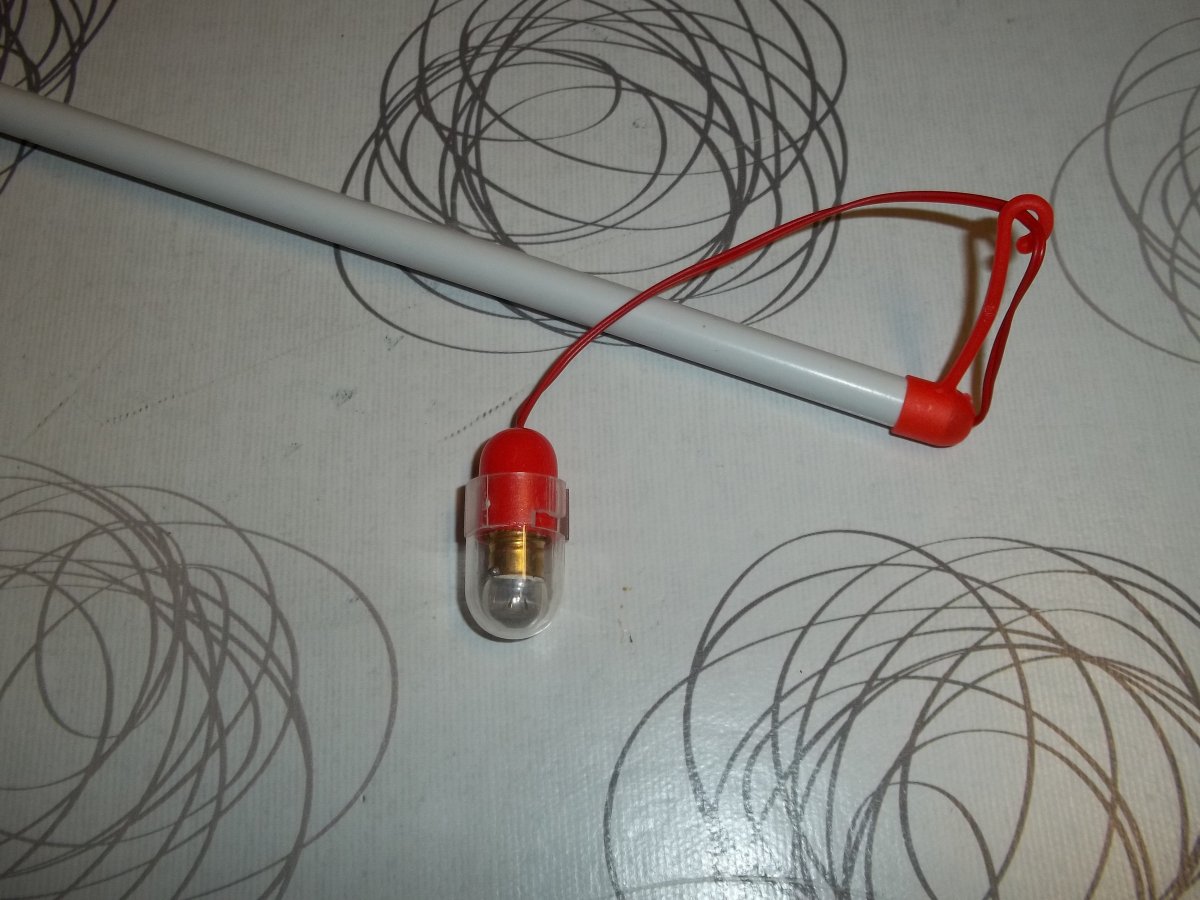

Was al tijdje aan het zoeken achter de typische beacon lights van de kleeblatt heli's en waar moet je dan zijn , tuurlijk in die rommel winkeltjes .

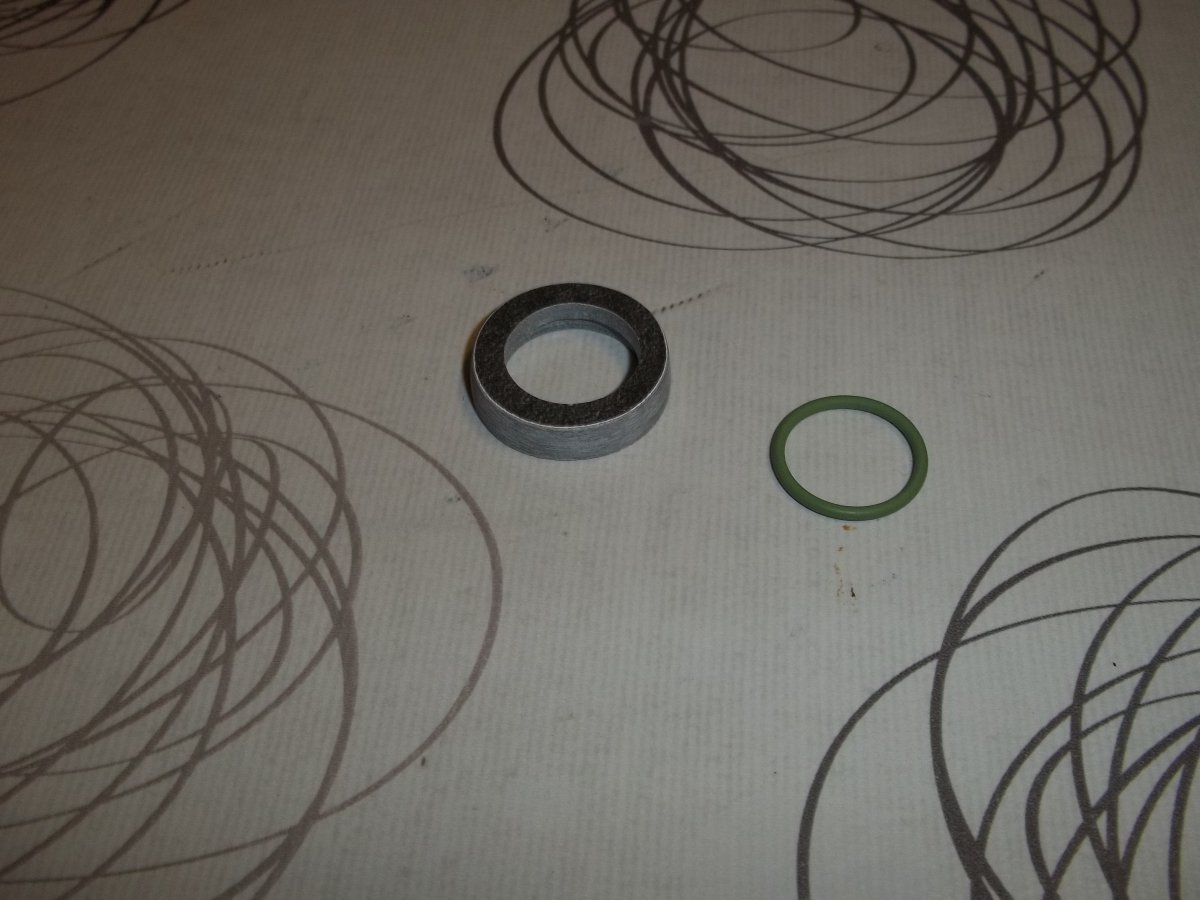

Heb daar 2 heel interessante dingen gevonden , een speelgoedje van 0;49 € ( 3 van gekocht ) want daar zat in wat ik zocht :) een typisch bol beacon light kapje
Dan plastik ringetje gemaakt een o ringetje beetje plakken en joepie voor minder dan een euro 2 mooie kapjes , straks een 3w ledje eronder en hub klaar is wat ik zocht ( zie de foto's )

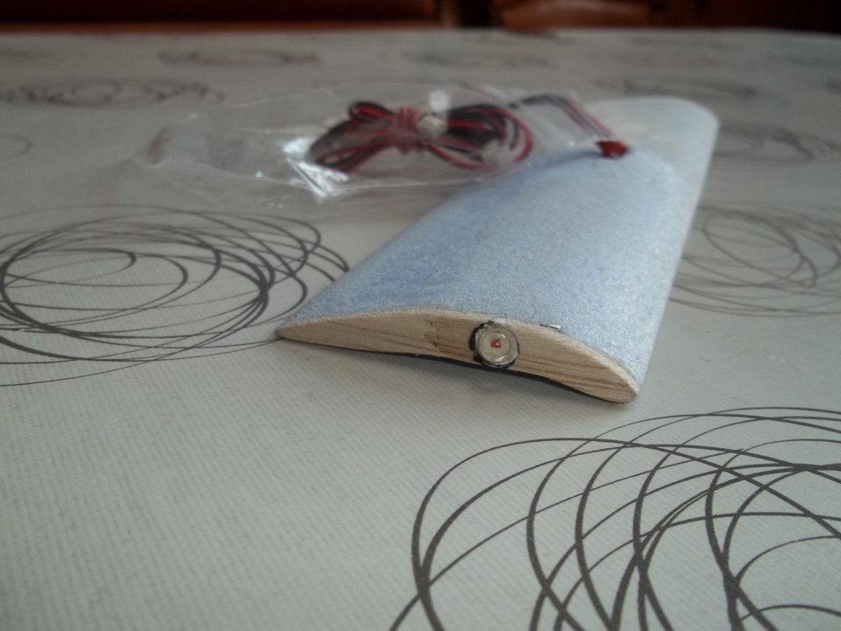

Goede morgen :-)

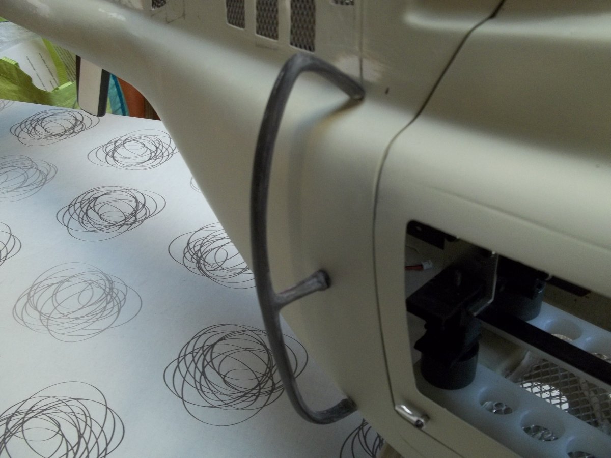

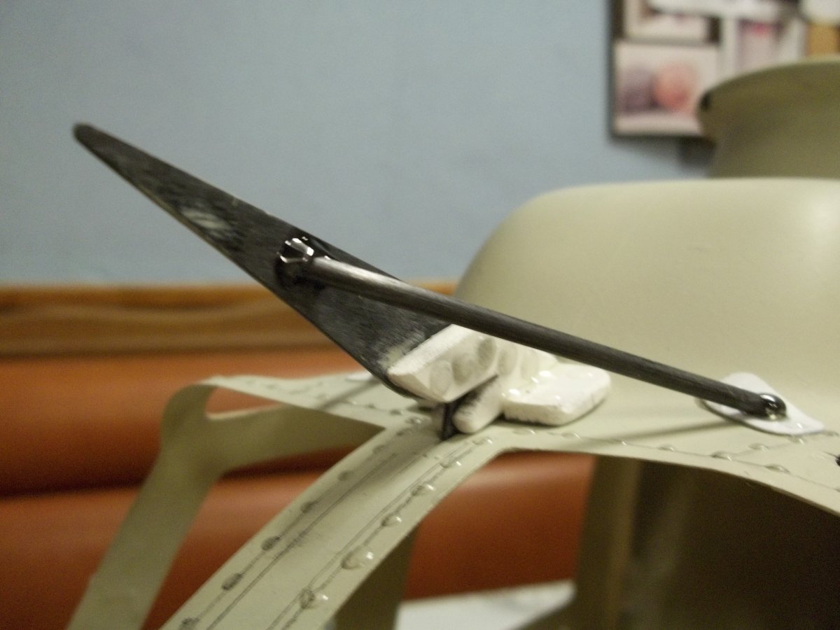

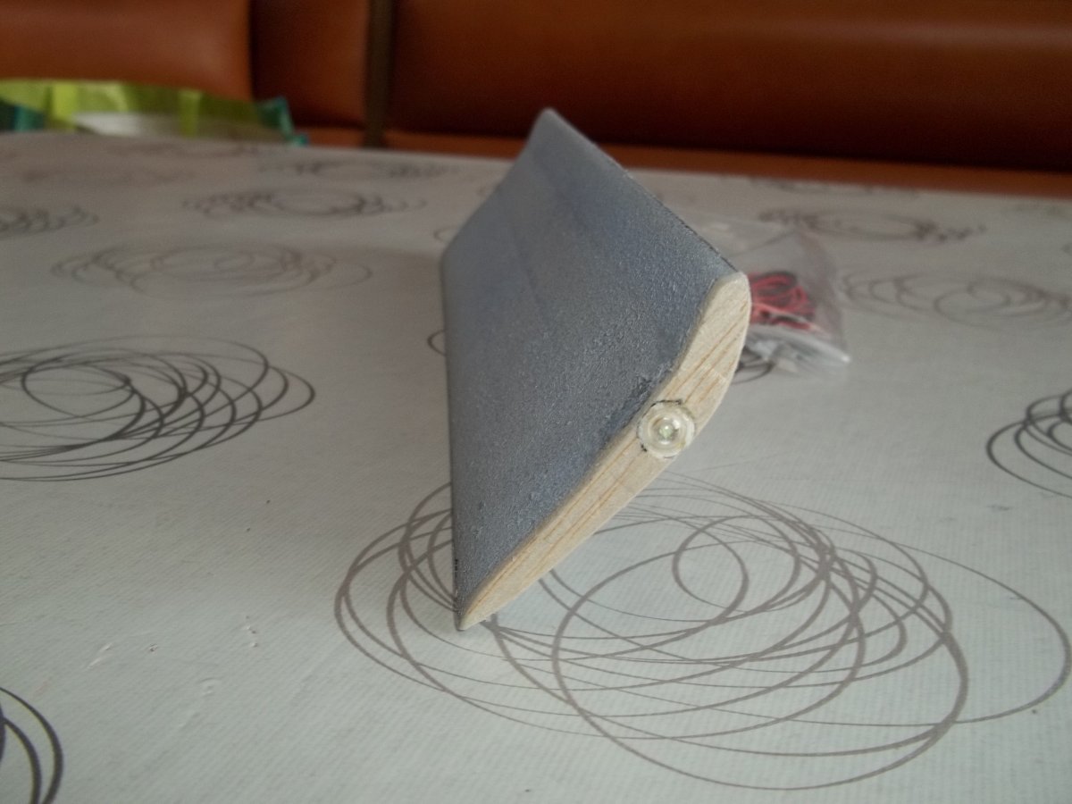

Na een nachtje drogen was mijn stabilo ( of hoe noem je dat bij een heli ? ) gemaakt uit drie carbon latjes , 2 stukjes Gamma depron en een beetje balsa klaar om wat te schuren en weer tevreden , nog een glasmatje erover en we kunnen weer wa verder ( er branden al wa lichtjes , het einde nadert :-) )
Enne besluit is genomen er komen ook hier en daar wa rivets op :-) denk da ik het ideale daar voor gevonden heb , nog paar dagen geduld en ik licht een tipje van de sluier :-)

Hey
Stabilo zit in de glasmat dus op naar het volgende .

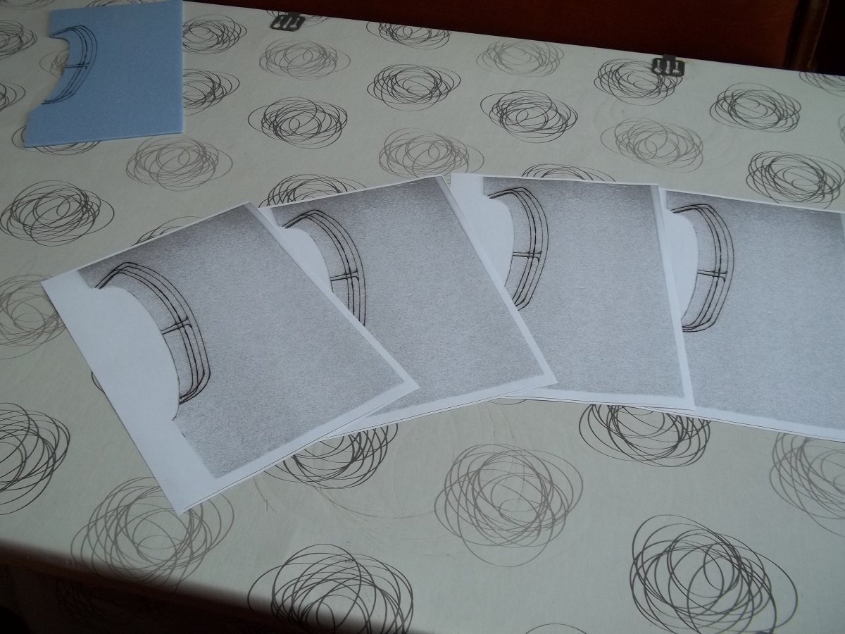

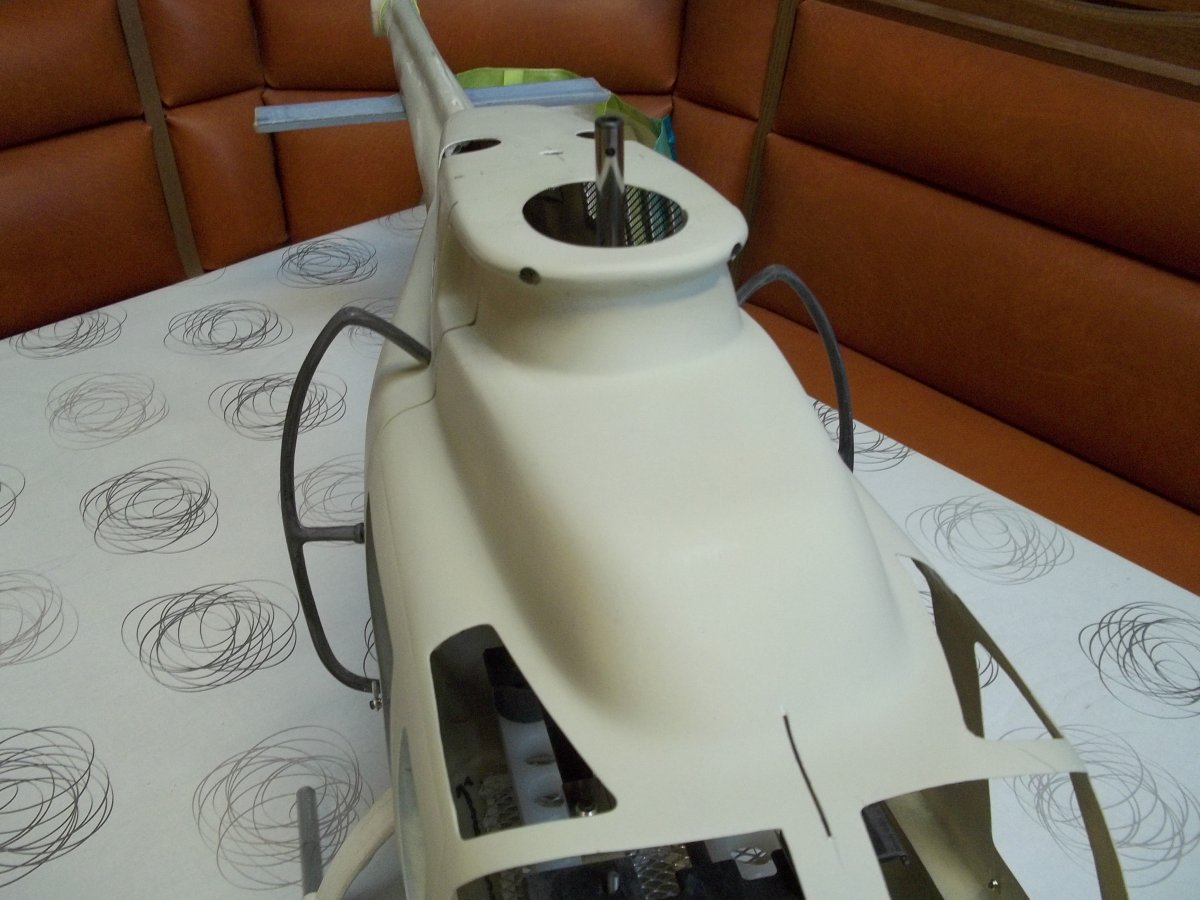

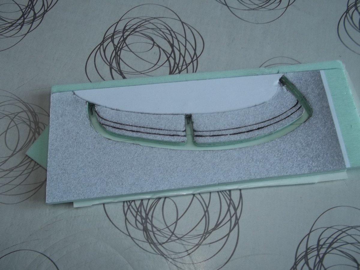

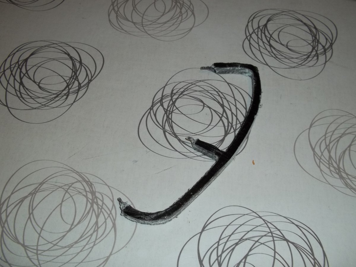

Ben begonnen om de schaal antennes te maken en dit op een manier die ik ook nog nooit heb gedaan .
Eerst heb ik op een stuk depron de buiten vorm van de romp overgenomen op deze depron plaat heb ik eerst getekent hoe het ongeveer zou moeten worden , heb er 2 modellen op geschetst en zo kon ik al ff zien hoe het zowat zou worden als het op de heli zou staan .
Heb uiteindelijk voor het grootste gekozen omdat het meeste aan leunt bij de echte .
Dan deze depron plaat op het kopieer apparaat en 4 afdrukken gemaakt , deze heb ik dan om 4 plaatjes depron gekleeft ( dubbelzijdige tape ) en dan de vorm uitgesneden , uiteindelijk depron 2 x 2 op elkander gelijmd en dit op een vol plaatje depron en voila een negatief malletje waar ik dan ook ineens 3 draad stukjes van 2mm heb ingestoken om de antennes uiteindelijk op de romp te bevestigen .
Ondertussen zijn deze malletjes gevuld met carbon strengen en lamineer epoxy , nu 2 daagjes laten drogen en dan heel benieuwd wat er gaat uitkomen ????
Paar foto's om te verduidelijken , resultaat tegen vrijdag of zaterdag gggggggggrrrrrrrr spannend :-) Tot de volgende !!

Whoe hoe :-) Kon mezelf niet inhouden toen ik deze avond van het werk kwam , dadelijk gaan voelen hoe hard de epoxy was !
En voelde echt wel heel hard aan dus kon me ni inhouden die depron moest eraf en joepie wat er uit kwam was binnen mijn verwachtingen !!!! nog afwerken en het zijn echte antennes ! (
Foto 1 nog in het malletje en foto 2 ontdaan van de meeste depron )
Ga met het bij vijlen en schuren wel wachten tot in het weekend dat de epoxy zeker hard is .
Weer vol goede moed , vandaag nog het stabilo er in plakken se .
Grtjs en tot de volgende update .

Weer een stap verder se , epoxy van de antennes goed droog dus de vijl en de schuurblok erop en na een uurtje of 2 genieten zijn het nu echt wel antennes geworden , binnekort nog zwart spuiten en dan lijken ze redelijk echt :)
Gisteren avond ook nog ff 4 deur klinken ineen geprutst en die zijn ook klaar om kleurtje te krijgen .
Het spuiten van al de onderdelen komt er aan ma eerst volgende week nog wa rivets toveren , verslagje volgt wel .

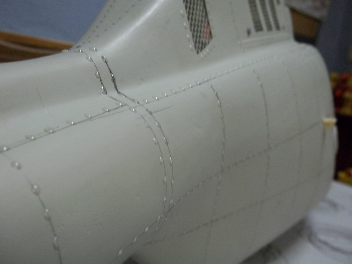

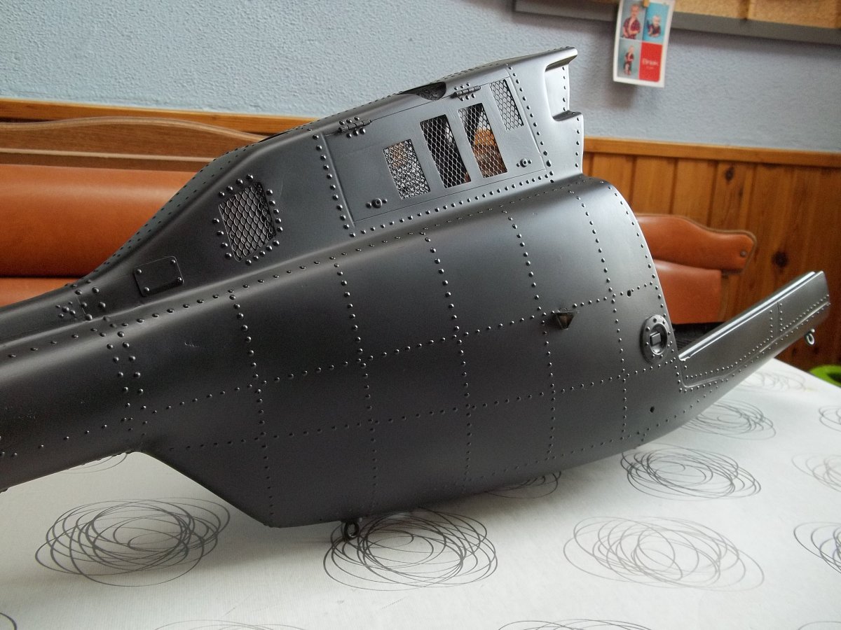

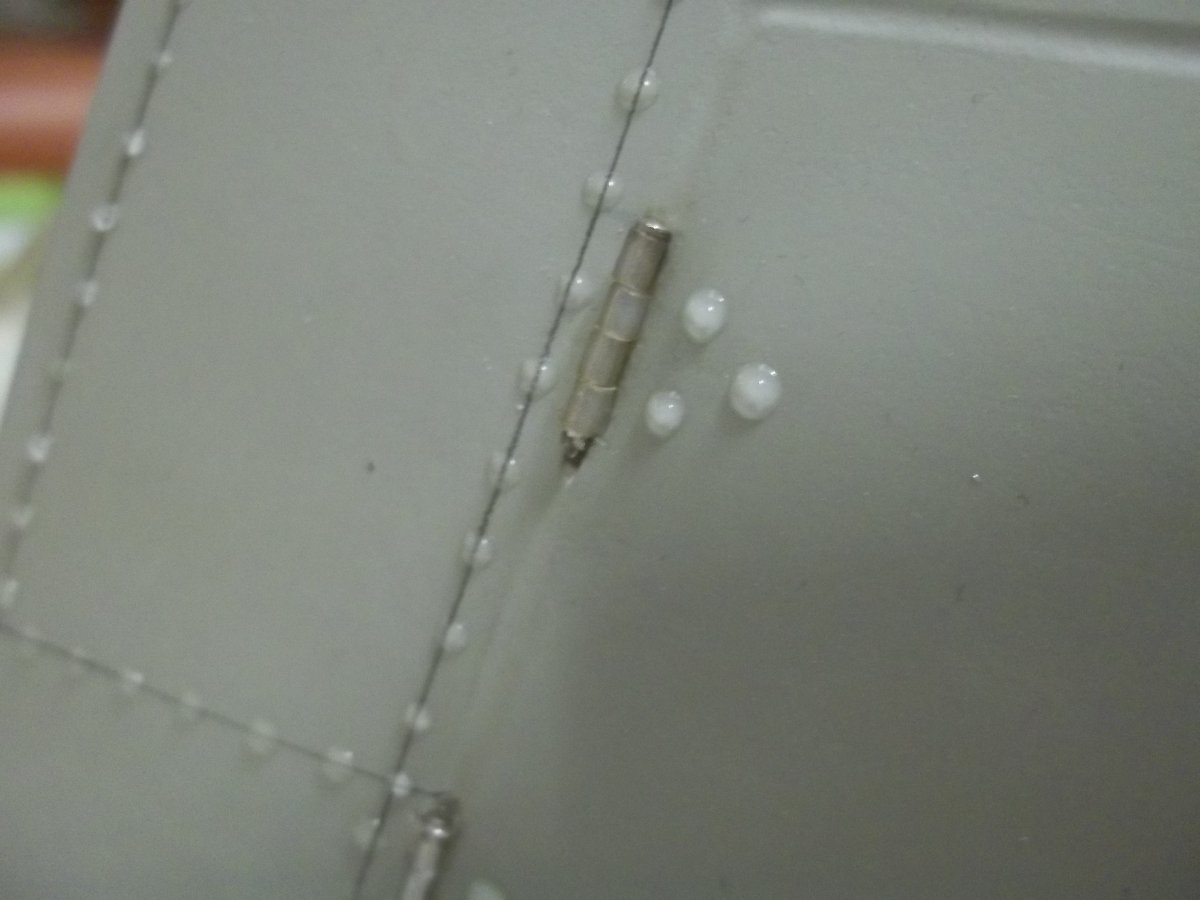

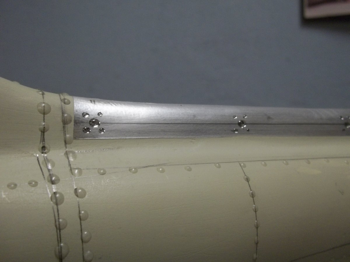

Bekijk bijlage 200652 Bekijk bijlage 200652 Goede nacht :)
Was een lang avondje maar we staan een heel eind verder , experimentje is gelukt en ik ben tevreden .
Op een 3 uur staan er ongeveer een 80% van de rivets op .
Het aftekenen ni mee gerekent want da was toch ook een heel werkje .
Ook nog wa kleine details er bij en het afwerken kan bijna gaan beginnen .
Bekijk het even en ik verklap volgende keer hoe ik die rivets er heb op gezet :)

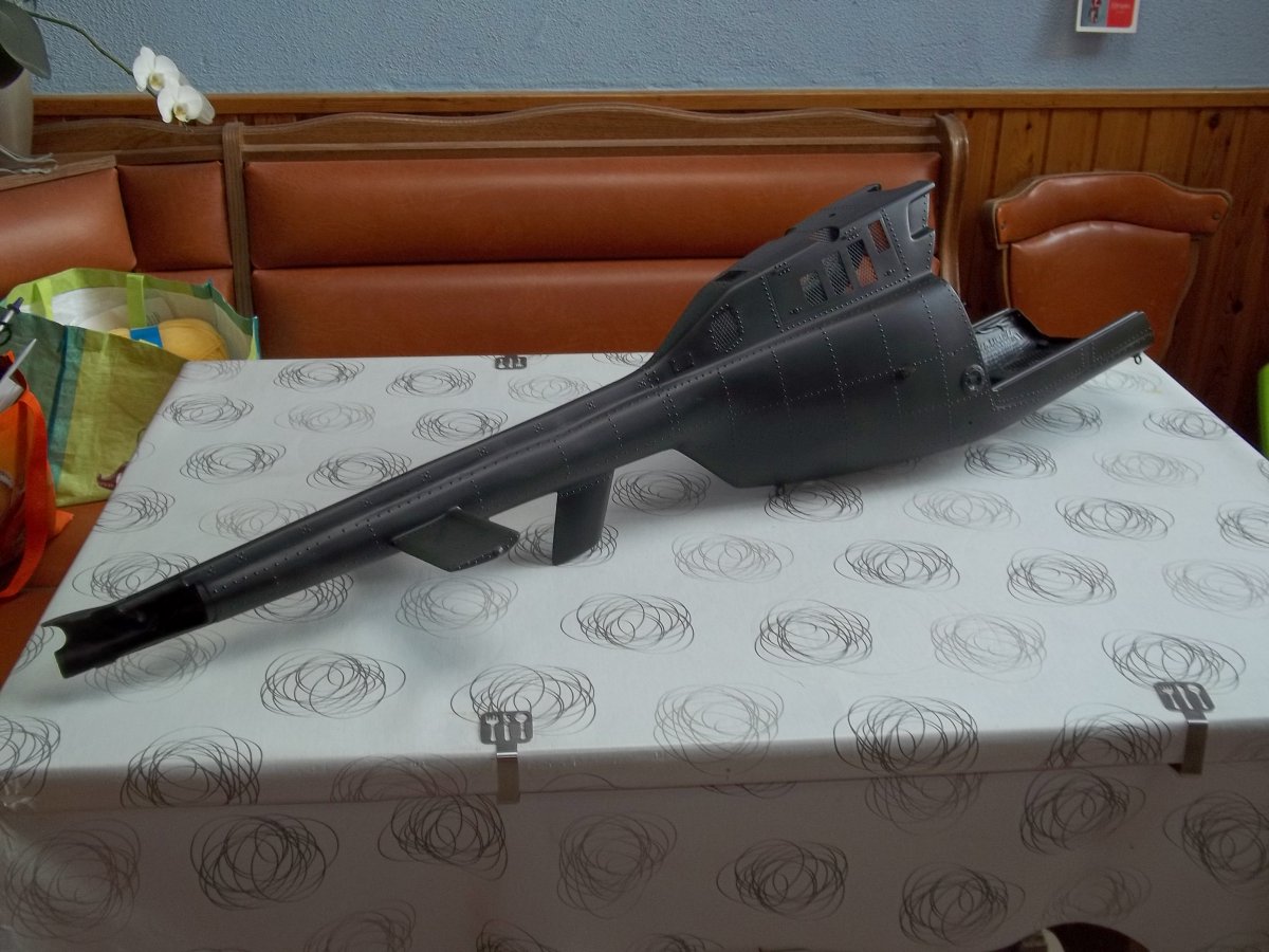

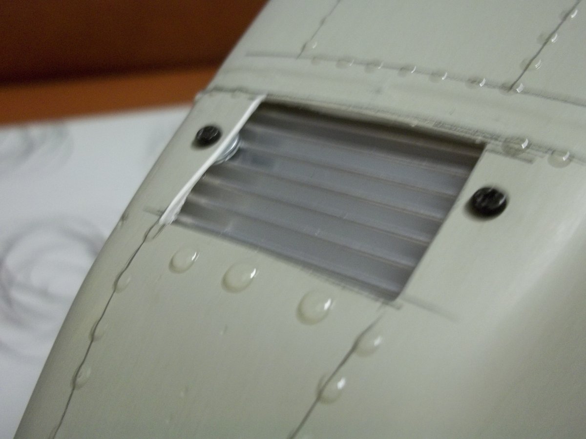

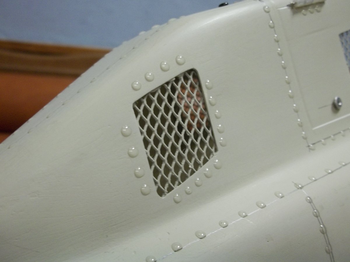

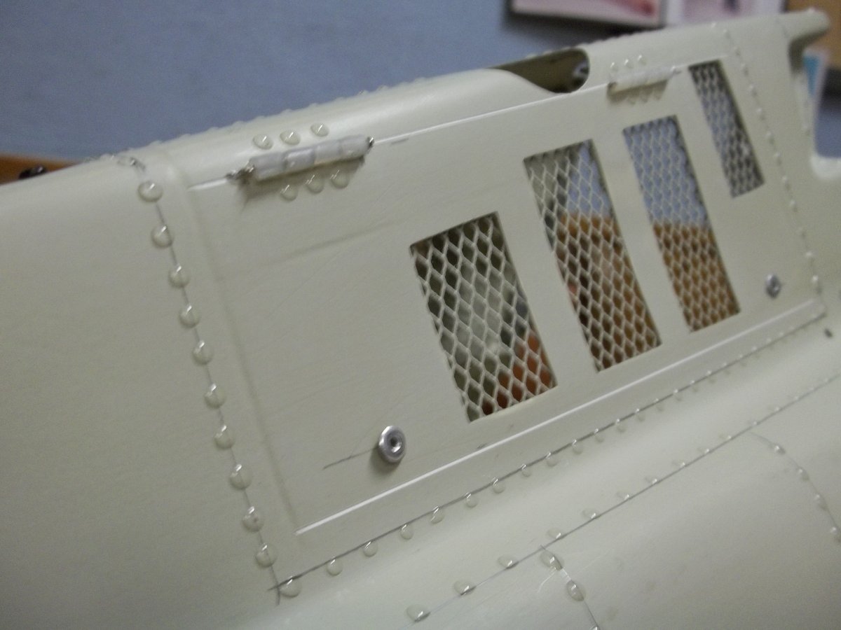

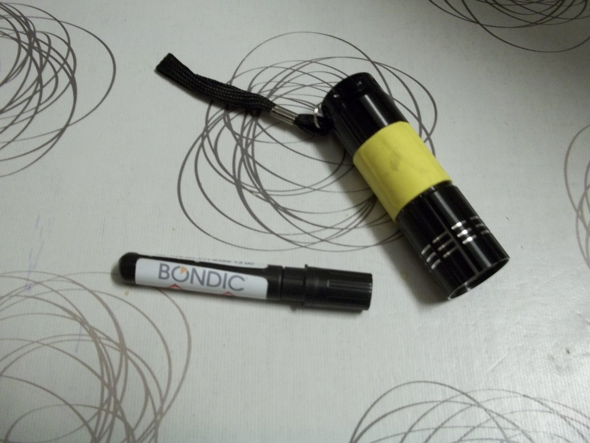

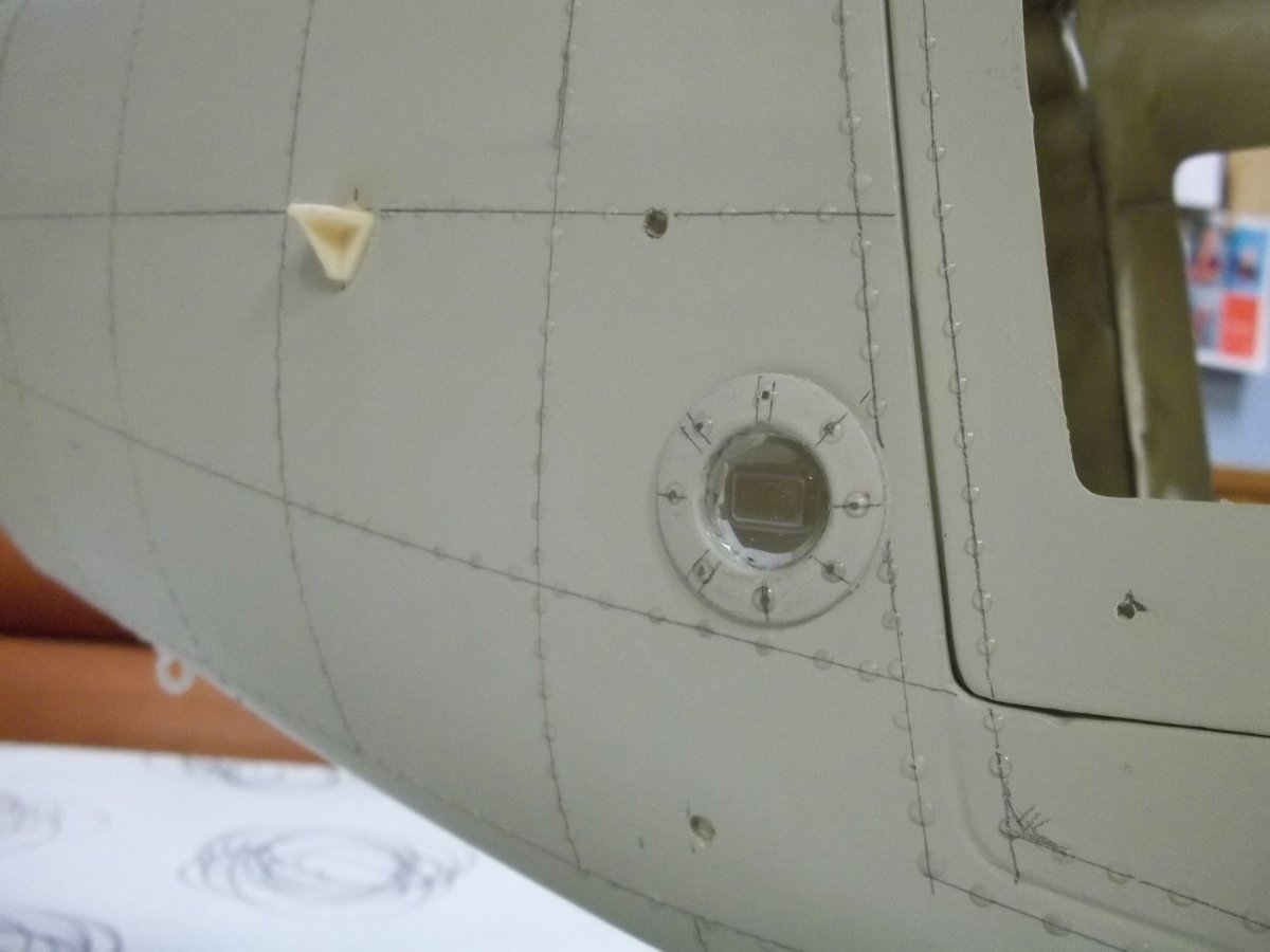

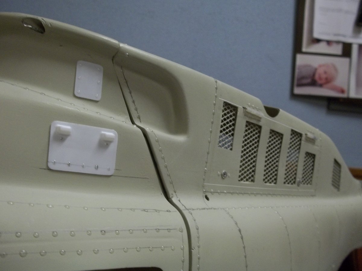

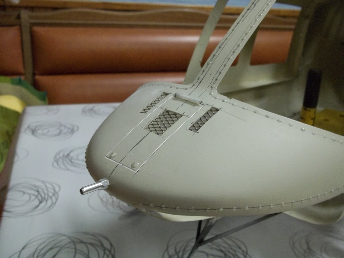

Hey goede avond .
Arragon , mogelijk trekt het wel op een deurstop maar die zijn rond de 8mm en dan op schaal 1/7 ? zou een rivett zijn van 56mm da is mer iets voor in een zeeschip :-) , nee mijn rivetjes zijn rond de 2mm de ene al wa dikker dan de andere .
Onderaan nog wa verdere detail foto's en ook de surprise waar ik de rivets mee gemaakt heb en kost me ongeveer een 20 € dus duur is het ook ni en geloof me dit is een revolutie voor wie graag rivets snel en redelijk goed plaatst .
Ik hoorde die reklame op tv en mijn lampje begon te branden , letterlijk vooral dan !!
De rivetten zijn geplaatst met vloeibare plastiek die binne de 5 sec uithardt met het bestralen met een UV lampje .
Wie interesse heeft , proberen maar !!
Dit kon ik ni voor mezelf houden :-) .
Grtjs en de volgende foto's zullen met een kleurtje zijn . Blitske

Zou je wat meer info kunnen geven over dat rivet systeem? Wat is dat? Waar is zoiets te krijgen?
Hey
MDM , ze verkopen het momenteel ook bij de Blokker :-) en ook dit werkt perfect .
Je kan er zowat alles mee lijmen , tik even Bondic in in Youtube en je zal snel overtuigd zijn .
Er zit op het pennetje een perfect naaldje op en het werkt juist zowat als rivets plaatsen met witte houtlijm met het grote verschil dat het vloeibaar blijft , dus iets verkeerd veeg je gewoon af met een doekje . Als het ok is , UV lampje erover en binne een paar seconden is het hard :-) Ik plaats ongeveer een 10 tal rivets en ga er dan over met het lampje en hup verder .
Er zitten +/- een 1500 rivets op deze heli en ben er een goede 5u mee bezig geweest , daar zitten vlot 3 uur schijnen met het lampje .
De meeste pennetjes zijn wel met een klein led lampje , ik heb een groter gekocht via E bay ( 12 € )
Wel opletten dat je harde lijm koopt , ze hebben er ook gel in .
Grtjs en succes

Dat ziet er idd helemaal niet slecht uit!
Nu ben ik benieuwd naar het effect als er lak overzit, wan dan zie je ze pas goed "uit de verf" komen :p
Goed bezig! ;)
Didier

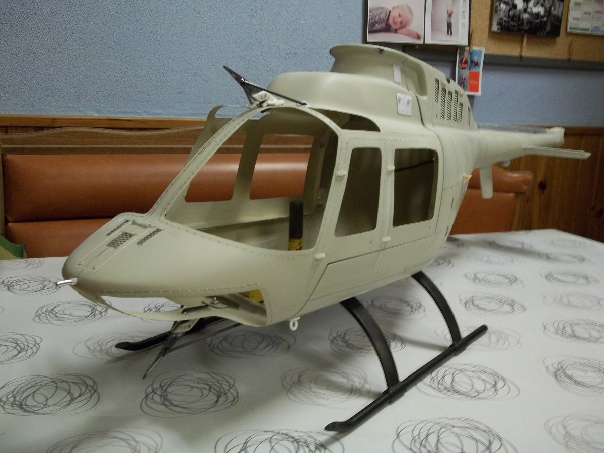

Update
De primer zit er op , zwart op aanraden van de verf leverandier , zou beter matchen met de kaki kleur .
Maar over die kaki kleur ben ik er nog niet helemaal uit , de real RAL 7013 hebben ze niet in de standaard spuit bussen .
Moet dus een keuze maken uit iets meer groen of iets meer bruin :-) ni makkelijk .
Heb dus nu het landing gestel in het ene en een kapje van de tail in het andere , zal straks is foto van sturen .
Als jullie voorkeur overeen komt met de onze ( ik en vrke ) weet ik wa kiezen he :-)
Hier al wa foto(s in de primer en de rivets springen er uit Didier :-) ( primer is wel meer satin dan de camouflage die matter is .

Zoals ik zei...de verf laat de rivets extra uitkomen :D
Het schiet idd goed op daar....
Nu wachten op je testfoto's van de kleuren...
