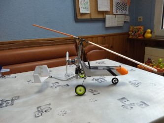

    Ondertussen om de tijd wat te verdoen ff iets heel anders gemaakt een gyrocopter of dat da ga vliegen is maar de vraag ?? ( Is wel ni echt schaal maar toch beetje lijkend op een Ottogyro de gele dus en mijn modelletje de witte :) Ottogyro.jpg Gyro 1.jpg

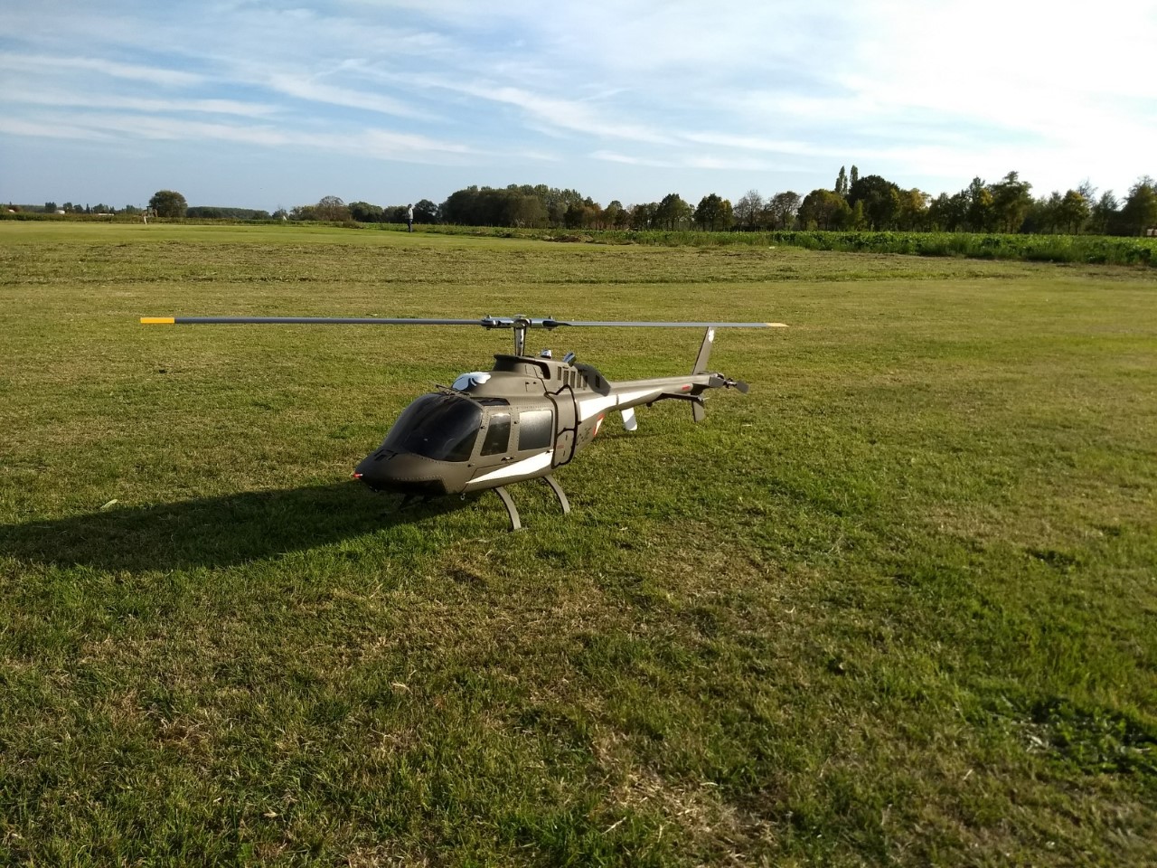

    Hey allen .
    We zijn ondertussen weer maanden verder maar stoppen doet dit projectje nog niet :)

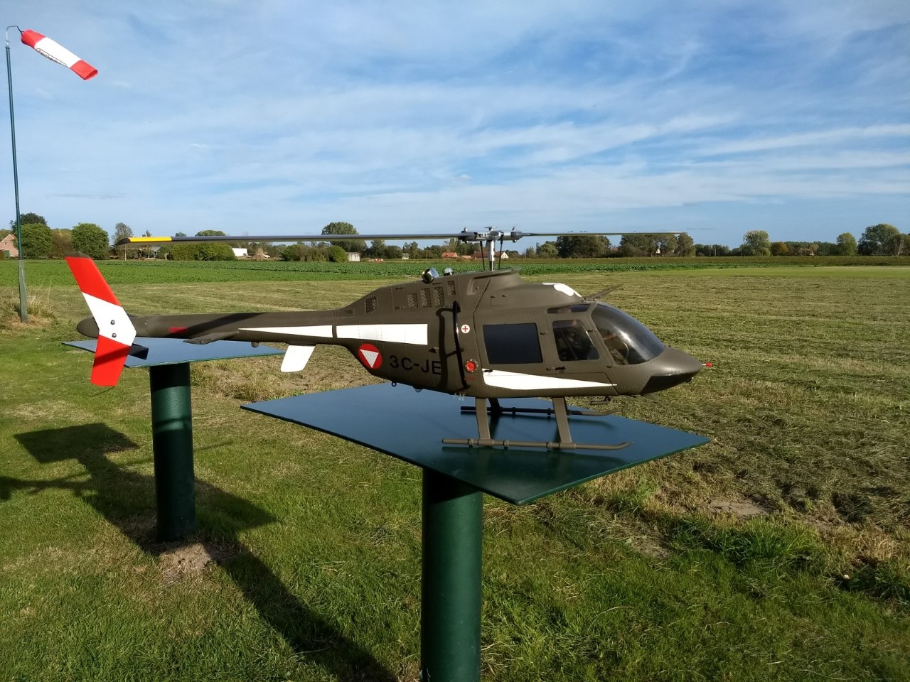

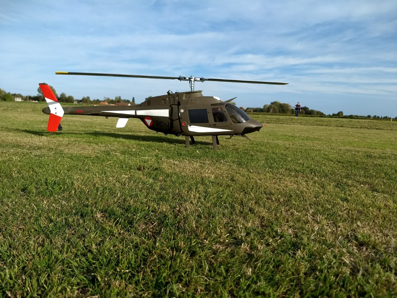

    Ondertussen alles in elkander gefixt en heli voor 99% klaar , heb er ook al kort vluchtje mee gedaan en dit ging ook de goede kant op vloog vrij goed en stabiel tot !
    Ja na een paar minuten hooveren vlieg ik kort rondje en wat gebeurt er , ja juist het zelfde als met de test van de mekaniek , gelukkig kreeg ik het beestje nu wel terug onder kontrole en ben dan maar mayday mayday snel geland . .
    Na de log bleek er inderdaad de zelfde melding op te staan '' sensor value out of range '' .
    Dus besluit is genomen de stabilisatie ( de goedkope Kbar pro versie ) waar ik voordien in andere heli vol jaar heb mee gevlogen zonder 1 probleem vliegt er uit . en een originele Vbar zal er in komen .
    Hier alvast paar foto's , hij is nog heel dus ik profiteer er van :)
    Grtjs , Blitske
