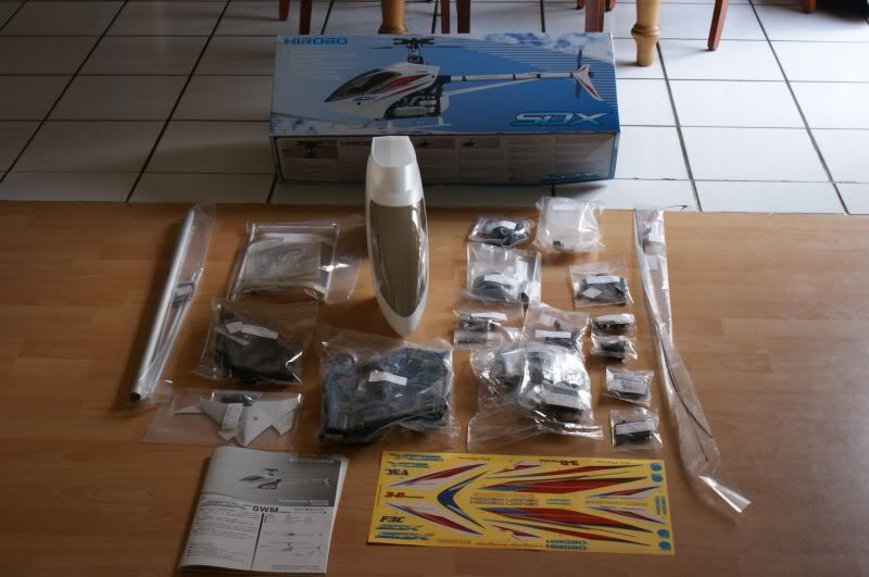

Net (Vrijdag avond) aangekomen bij RC Helishop: Hirobos nieuwe SDX 50
De doos :-)
Te koop als HPM mechanical mix en als SWM (CCPM) kit
Bij de SWM kit kun je kiezen of je de swash in 120 of 135 graden wilt aansturen.Ik bouw m in 135.
Het is de opvolger van de Sceadu Evo 50 en gebruikt ook veel onderdelen van de Sceadu. Hij moet vooral nog beter 'op rails' vliegen als de Sceadu endaarbij ook nog sneller reageren.overigens is de rotorkop volledig in te stellen voor alles van 3D tot beginner maar geven ze helaas alleen de basis stand op in de handleiding.
Alles netjes verpakt en genummerd per sectie.

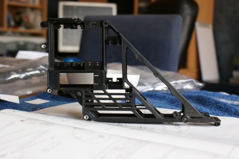

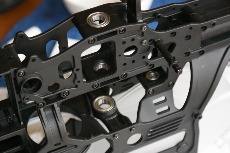

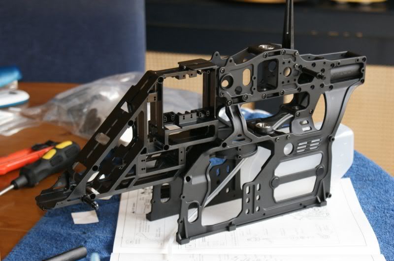

Het mainframe is hetzelfde als de Sceadu evo en zat dus in notime inelkaar.Tijdens het bouwen van het mainframe moet je wel goed kijken waar alle bouten en schroeven heen gaan omdat de tekening nogal druk is :-)

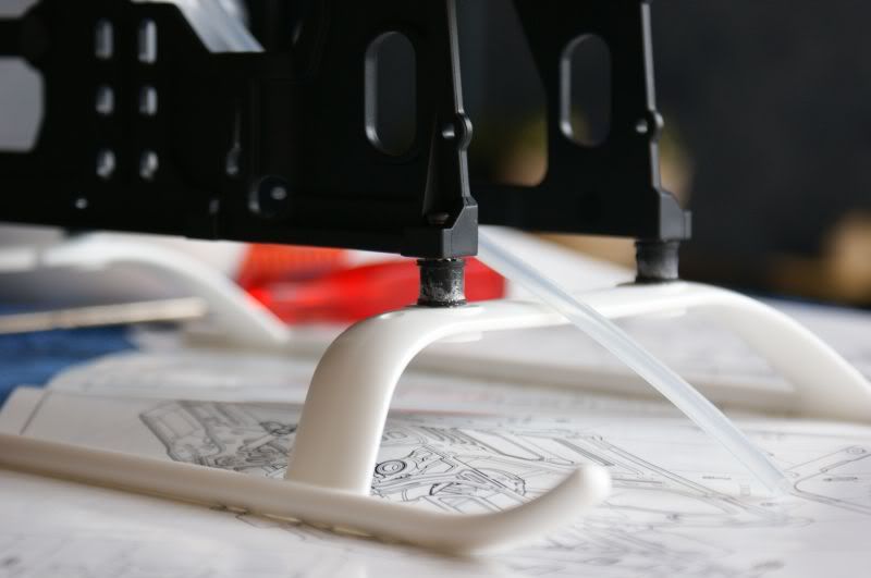

Hier de plaatsing van de rotoras lagers.
Het nieuwe onderstel van de SDX ziet er heel mooi uit maar is wat te flexibel. Bij een ietwat harde autorotatie landing kan ie wel eens gaan springen ben ik bang.Maar dat zien we tegen die tijd wel.
Overigens is hier goed te zien dat het frame aan de onderkant ietsje dikker is geworden bij de verbinding naar het onderstel in vergelijk bij de Sceadu.

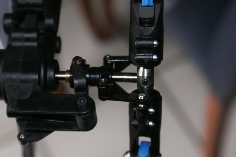

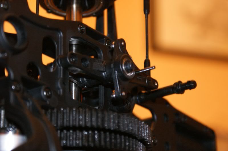

De overbrenging van de servos naar de swash bestaat nu uit minder onderdelen dan bij de sceadu en zit perfect inelkaar.

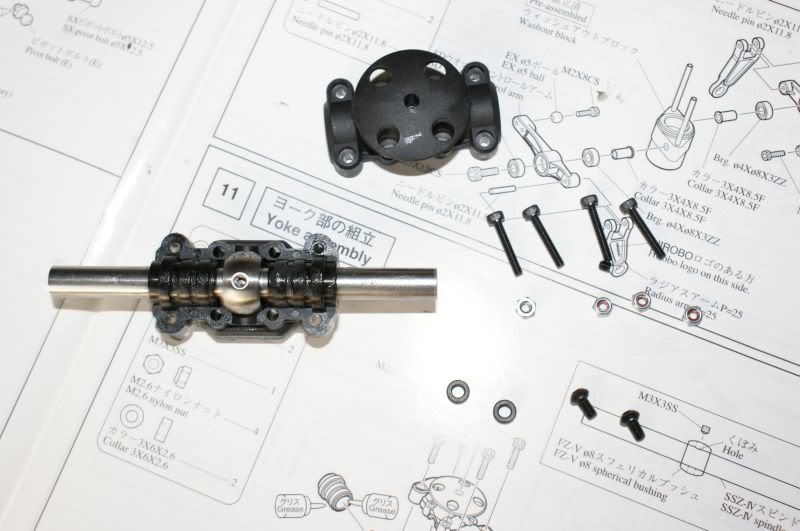

De nieuwe FZ-5 kop is gebasseerd op de SSZ-4 kop van de Turbulence D3.Ook een aantal onderdelen van de SSZ-4 kunnen op de FZ-5 gemaakt worden zoals de yoke en de center hub. De spindle as is van 6 mm in de sceadu naar 8mm gegaan.pitch range is +-15

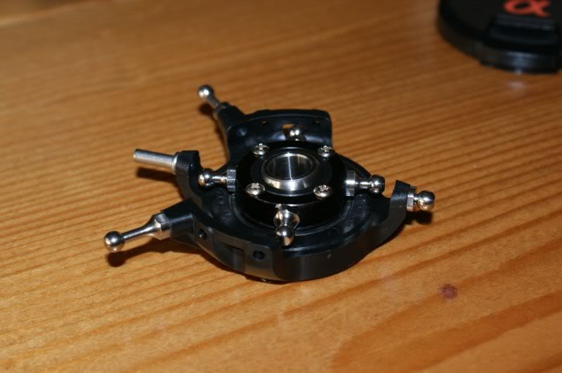

We beginnen met de nieuwe tuimelschijf. Alle onderdelen voor zowel 120 als 135 graden zijn meegeleverd maar zoals je ziet word het een 135 graden swash.De buitenste ring is overigens van kunststof en de binnenring van aluminium.
De yoke bestaat heel handig uit 2 delen en zit binnen 5 minuten inelkaar. Ook de demperrubbers zijn verbeterd.

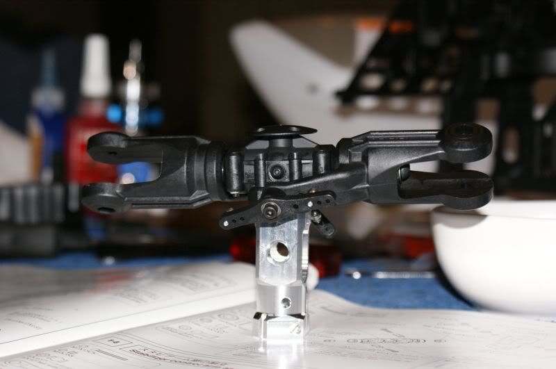

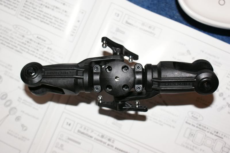

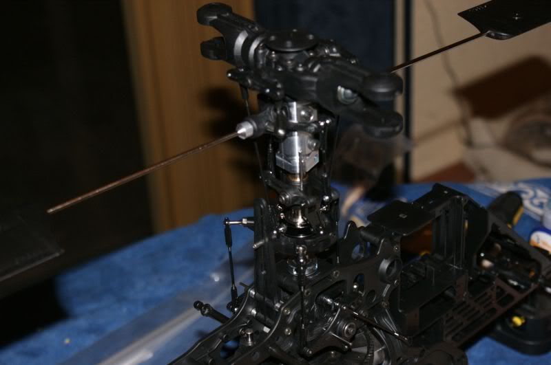

De kop in zijn geheel
Wat opvalt is hoe sterk het gebruikte kunsstof is, het is echt niet te buigen zo sterk. Op deze foto zijn ook goed de diverse mogelijke instellingen van de kop te zien.Dit is de standaard instelling voor pitch settings van +-11 tot +-13.

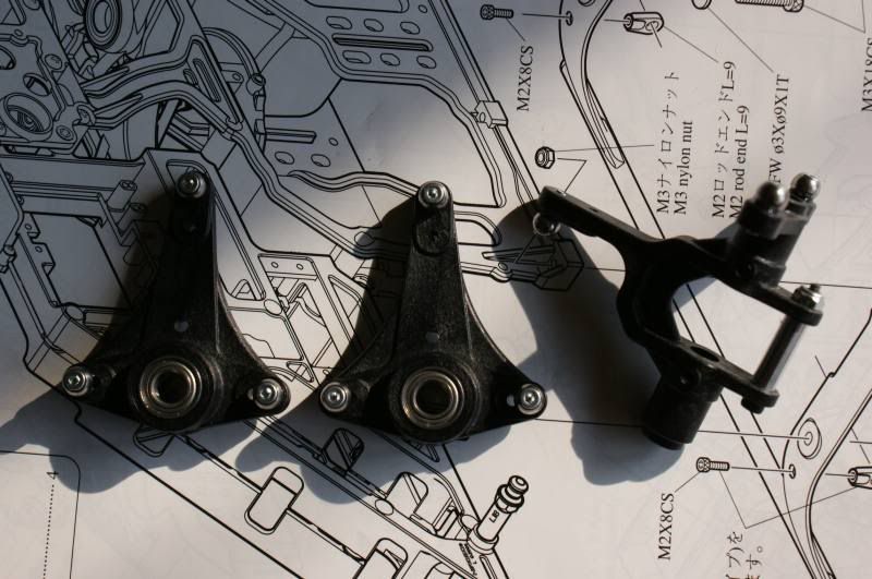

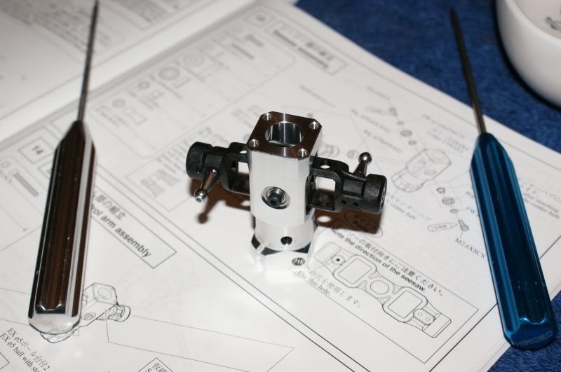

Center hub met de wip.
De nieuwe kop is een stuk mooier dan dan de oude FZ-4 kop.

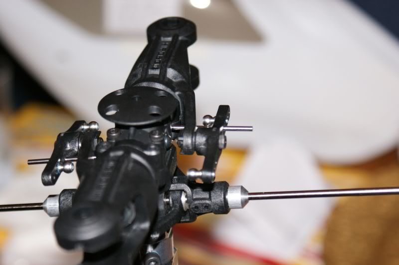

Er zitten ook pennetjes bij de kit die op bepaalde plaatsen door onderdelen heen gestoken kunnen worden waardoor ze exact level komen te staan. dit helpt bij het maken van de stuurstangen.
hier zijn de pennen beter te zien

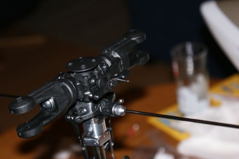

Alles samengevoegd
Hier kun je die handige pennetjes weer zien door de overbrenging gestoken zodat ze precies 90 graden staan.Dit maakt het maken van de stangen naar de swash tot een eitje omdat je m zo perfect level kunt krijgen.

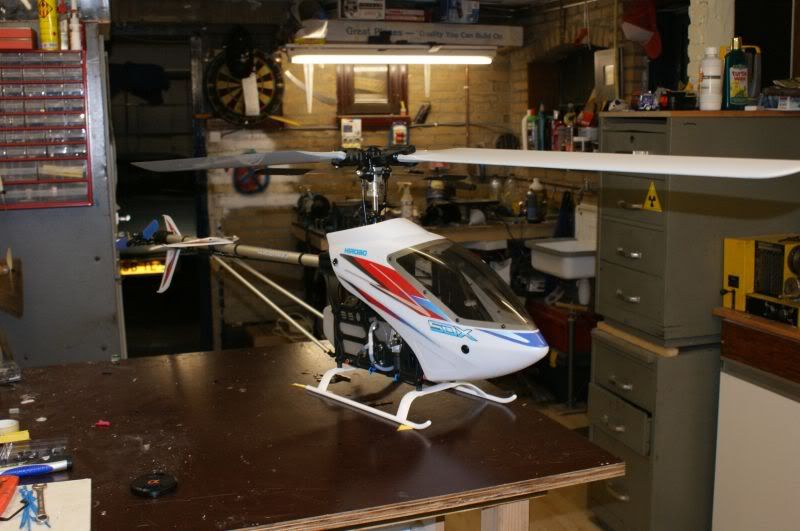

bijna af...

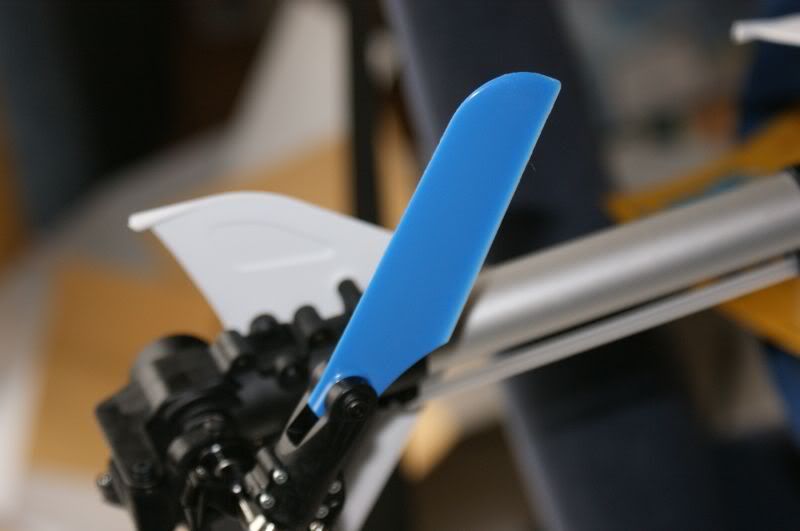

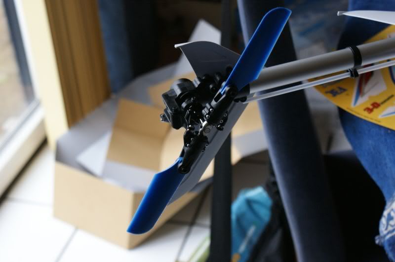

De nieuwe staartrotor. zelfde als op de Turbulence D3
Deze staart bladen probeer ik een paar vluchten en dan komt er carbon op.

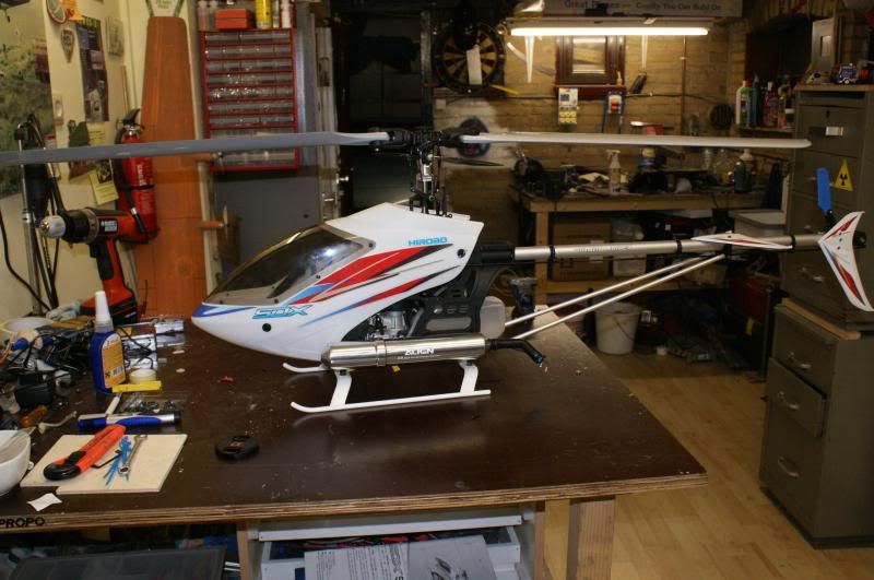

zo ziet ie er nu uit.

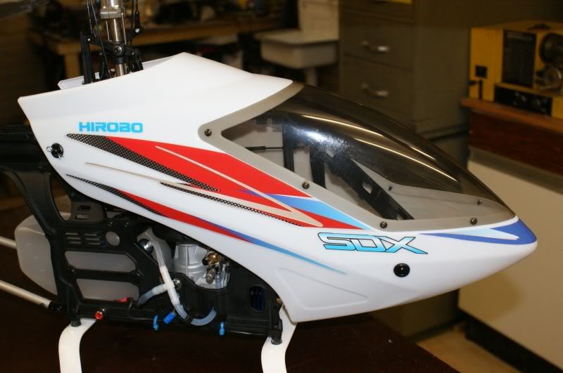

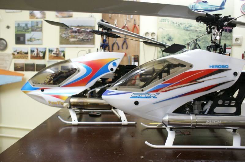

De nieuwe kap en stickers zien er goed uit.

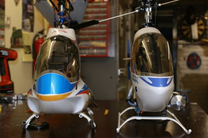

Hier naast de Sceadu evo is duidelijk te zien dat de kap veel smaller is geworden.
hier allebei van opzij.

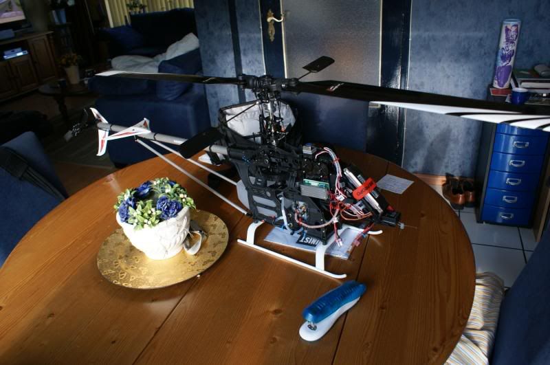

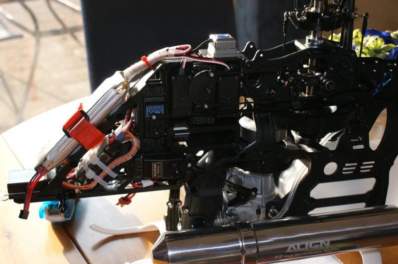

nu nog de electronica inbouwen en dan wachten tot mijn zender terugkomt.

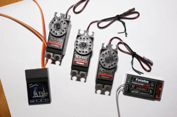

Ondertussen is wel het eerste deel van de setup binnengekomen.
full

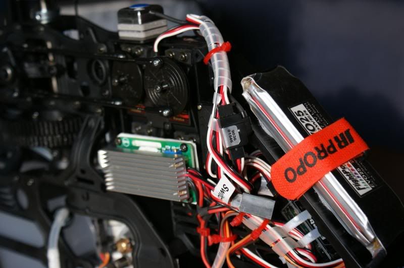

BLS-452 op de swash
6008HS ontvanger
CY governor

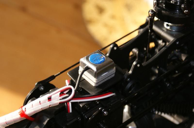

Ben nu nog ernstig opzoek naar de nieuwe GY520 gyro.
Ondertussen is ie helemaal klaar om te vliegen...
CY hoofdbladen
De nieuwe GY520, heeeeel klein.

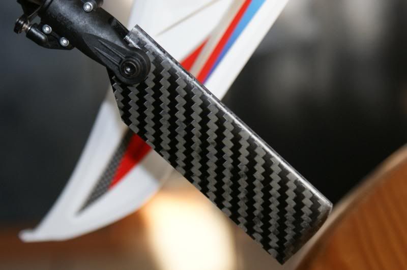

Mooie carbon staart blaadjes

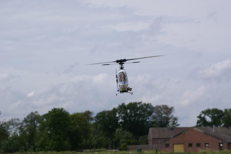

1 nieuwe koppeling en een nieuwe elevator arm later en hij vliegt.

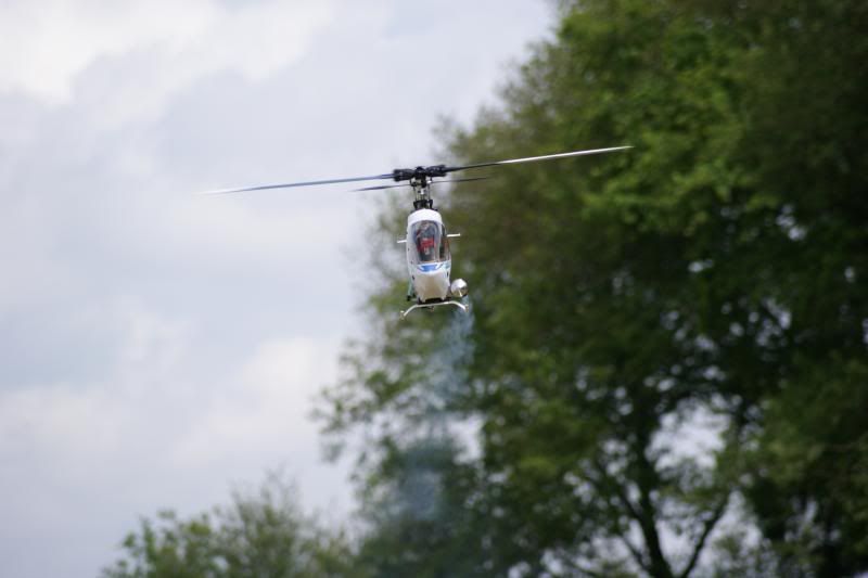

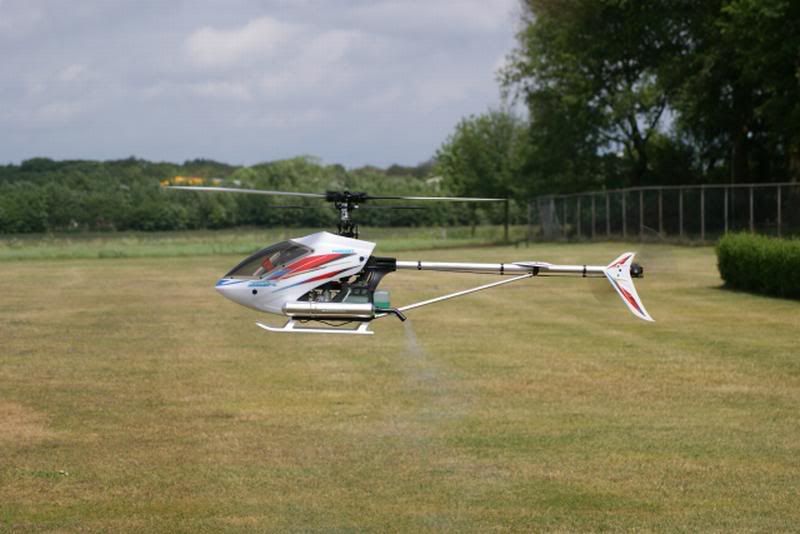

Direct stabiel hangen zonder bladspoor of enige vibratie.:-)
Motor werkt perfect.

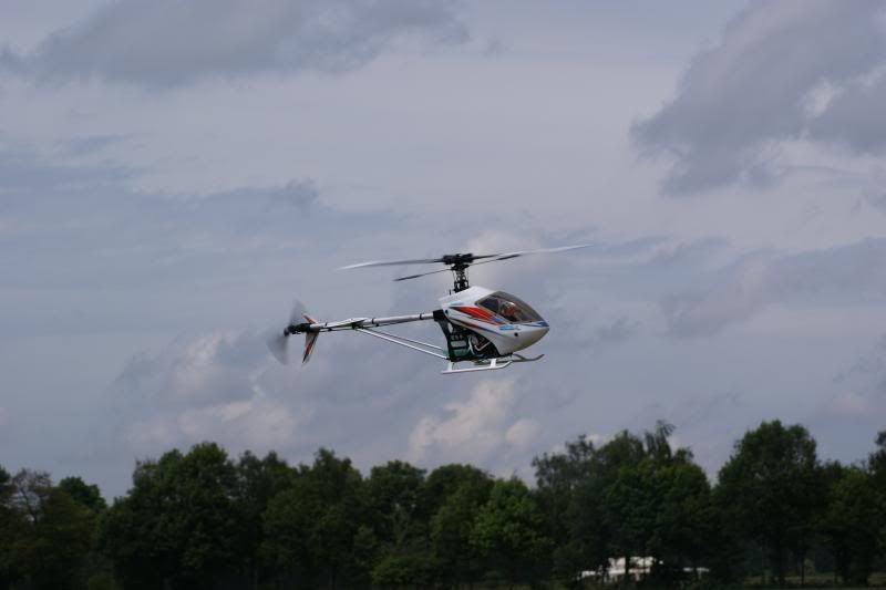

Volle vlucht.
Eerste indrukken: Ongeloofelijk stabiel hooveren.
Verders vliegt ie snaarstrak.
Die GY520 gyro is ook helemaal super :-) perfect doseerbaar en zeer snel. Moet ik ook eens op mijn Vibe zetten.
Ben er zeer tevreden mee en absoluut een aanrader.;-)

Ben trouwens ook heel tevreden met wat ik van de GY520 heb gezien met invliegen vanmiddag.
Zonder dat ik veel met de afstelling heb gespeeld, eigenlijk nog helemaal niet....
Inderdaad opvallend soepel en direct sturen, en rotsvast bij ieder toerental, een super ding :).
