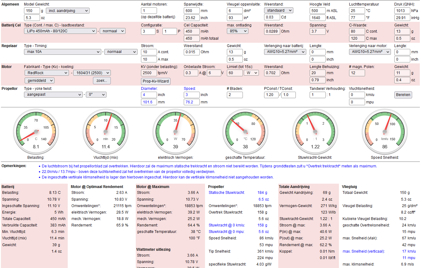

kon het ff niet laten.. ik heb de setup door ecalc gehaald (site, vrij handig) De conclusie hieruit is eigenlijk dat de 2500kv motor met de 4x3 prop maar 3,66 ampere zou mogen trekken. niet in de buurt van 10 ampere, dus op motorvermogen zou de boel niet mogen blokkeren.. dan nog, motor heet = te zware belasting voor de motor. regelaar in de thermische beveiliging = toch ergens iets niet goed. fout type motor? fout type regelaar? fout in de instellingen van de regelaar? ik kan hem op internet ook niet vinden, dus ik kan ook niets zeggen wat hij wel of niet kan. zelfde als de regelaar. timing in de regelaar kan ook veel hitte veroorzaken.. maar daar kun je dus net niets mee, aangezien je de instelkaart van de regelaar niet kunt vinden.
Alles loopt soepel. Alles is orgineel. Met die theory zat ik ook. Mss in de motor een wikkeling slecht en dan de esc in thermo. Ik heb een nieuwe motor van hetzelfde type besteld. Die kan ik dan appart testen met dezelfde prop en een reserve regelaar. Wat het toestel betreft , het vliegt heel fijn. Eindelijk een vervanger gevonden voor de Swift ( van Hype ).
