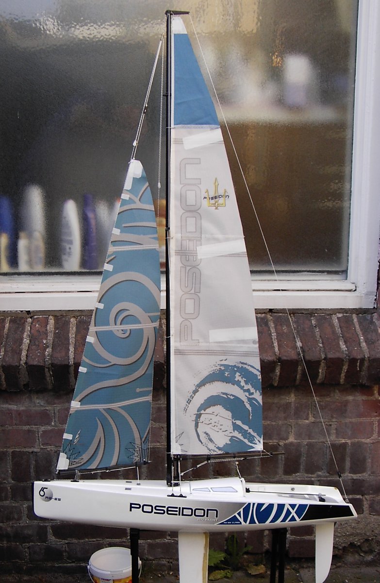

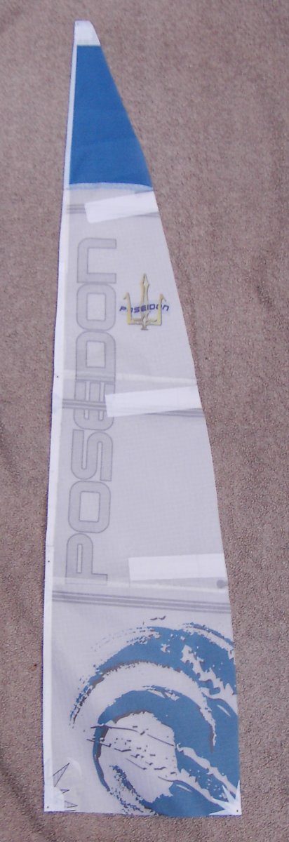

Afgelopen weekend eens een Claudio gadget gemaakt om geprofileerde zeilen voor de Poseidon te maken. Bij wijze van test heb ik de originele zeilen in panelen gesneden en volgend de instructies bij de gadget weer aan elkaar geplakt. Door deze operatie wordt het zeil (nog) korter, dus ik heb het bovenste deel vervangen door een langer stuk spinaker, zodat het zeil nu tussen de masttop en de giek past met minimale speling. Arnold suggereerde het al, en ik heb zijn idee overgenomen; het zeil is bovenin wat smaller gesneden, zodat het achterlijk niet meer tegen de achterstag 'leunt' en bij weinig wind niet naar de andere zijde valt. Ik heb de data voor de dikte van de 'shims' uit de spreadsheet gebruikt om de bolling te bepalen, bovenin wat méér bolling dan onderin. Ik vind het resultaat behoorlijk hol/bol, misschien was wat minder beter geweest.\ Affijn, éérst maar eens proefvaren... Dat moet nog even wachten tot ik het 'profiel' van kiel wat heb gefatsoeneerd; de kiel was aan vóór en achterzijde zowat even rond, in plaats van een druppelprofiel, dat op (bijna) niks uitloopt, daar is nog wel wat weerstand/werveling te reduceren. De as in het roerblad zit er scheef én niet in het midden in, wat een roer oplevert, dat niet in lijn met de kiel staat. Eérst maar eens voorzichtig recht buigen en zien hoe het vaart. Ook hier moet het profiel worden bijgewerkt. Nu ik toch bezig ben, de ballastbulb wees licht naar beneden, die zal ik met een hoek van +2 ° aan de fin zetten. Groeten, Jan.
De bolling kan je met dit prog. berekenen http://www.sailcut.com/ Dat gadget van Claudio heb ik ook gebruikt het rond snijden van de banenkomt zeer nauw , tienden van een mm. De grootste bolling onder in het zeil, daar is de windsnelheid het laagste. Als je doorlopende zeillatten plaatst en een losse broek dan kan je met de schoothoek op de giek de bolling aan de windsterkte aanpassen.
Hallo René, Dat het behoorlijk nauw luistert, ben ik ook achter gekomen, gelukkig kun je de baan weer lostrekken en een nieuwe plakpoging wagen als het resultaat je niet bevalt. Je opmerking:' De grootste bolling onder in het zeil, daar is de windsnelheid het laagste', is logisch, de instructies bij de Claudio gadget geven het omgekeerde aan, méér bolling bovenin en minder onderin... Nu heb ik een losse broek, dus ik hoop dat ik er een fatsoenlijk profiel in krijg. Het velletje glasweefsel met epoxy voor de zeillatten ligt momenteel uit te harden tussen twee glasplaatjes. Groeten, Jan.
Gistermiddag wezen testen met de mast extreem voorover en de ophanging van de fok gewijzigd. In plaats van onder en boven een touwtje aan het voorlijk, wat bij spanning uit dreigt te scheuren, heb ik kleine stukjes PVC isolatie aan het voorlijk geplakt met zelfklevend spinakerdoek. Door de buisjes loopt de voorstag, die lekker op spanning staat en de fok hangt daar spanningloos aan, valt lekker door (ondanks de in de weg zittende dirk) en staat goed. Zelfs op beschut water was de vlagerige wind aan de forse kant, een paar keer flink plat geslagen en duikboot gespeeld vóór de wind, maar (heel) langzaam komt er verbetering in het zeilgedrag. Nog steeds is de boot extreem loefgierig, vooral in de vlagen is er geen houden aan en maakt het gebrek aan balans in de tuigage zich zeer nadelig bemerkbaar. Op de foto de boot vóór de tewaterlating, goed zichtbaar de spinakertape die de buisjes op hun plaats houdt en het abominabele (te) holle profiel van het grootzeil Het weer van gisteren bleek teveel voor de 3D geprintte onderdelen, de neerhaler desintegreerde onder het geweld als de boot weer eens sterk oploevend achteruit dreef met klapperende zeilen. Ook de oogjes aan de fokkeboom gaven de geest, je kon de afzonderlijke lagen los zien liggen. Niet sterk genoeg voor dit soort omstandigheden. Vanmiddag de boel weer hersteld; het draaipunt van de fok, door middel van het naar voren draaien rond de voorste schroef van het dekbeslag en vervolgens een nieuw gaatje te boren voor de (nu voorste) schroef is zo'n 12 mm naar voren verkast. De neerhaler is nu een lijntje met een spanner. De mast dit keer zo ver naar voren geneigd als de mastvoet toeliet (eigenlijk géén gezicht, maar ja) en op naar de gracht. Vanavond minder wind en de boot vertoonde zowaar iets dat op zeilen leek; rechtuitvaren zonder noemenswaardige roer input was nu mogelijk, dat wijst er op, dat de balans in de tuigage uit de doos nergens op lijkt. Volgende stap is het verkleinen van het grootzeil aan het achterlijk, en het reduceren van het te diepe profiel. Groeten, Jan.

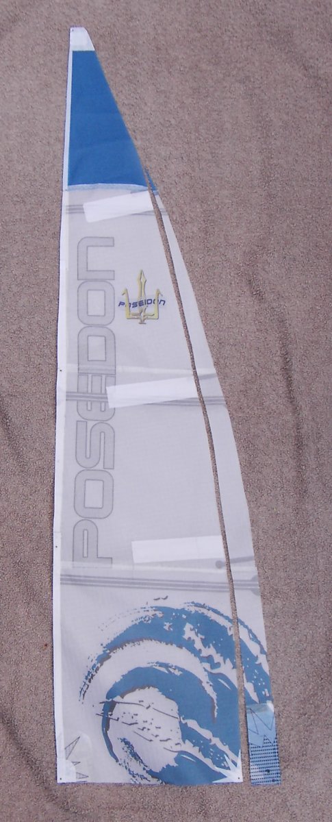

Gisteren de panelen losgehaald en met minder bolling weer aan elkaar geplakt. Vandaag het achterlijk besneden en het voorlijk, dat door het opnieuw aan elkaar zetten van de panelen enigszins hol was geworden, licht bol gesneden. En dan houd je dit over: Waar noodzakelijk hoekversterkingen toegevoegd en de gaatjes voor de lijnen met een hete soldeerbout erin geprikt. Morgen de boel maar eens op de boot zetten. Groeten, Jan.

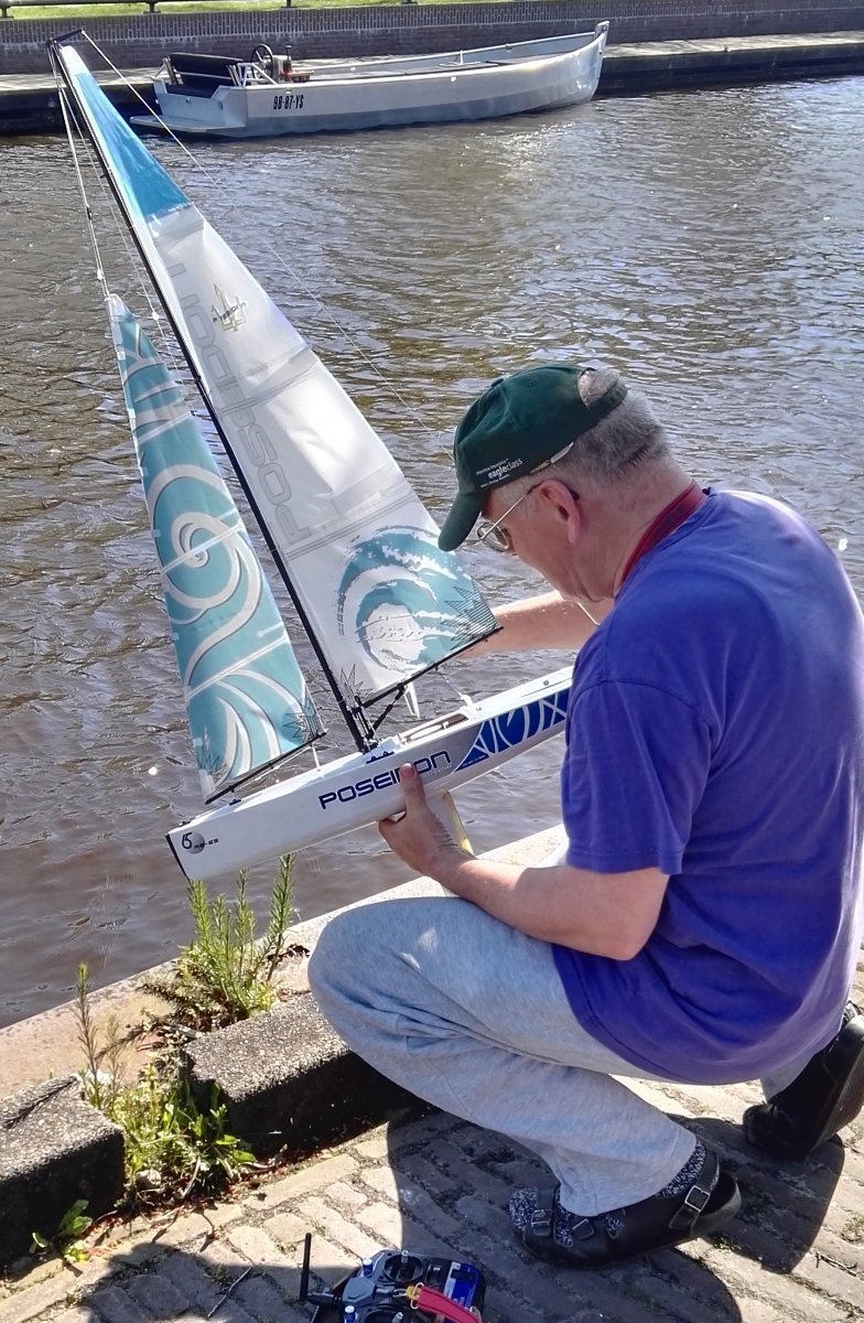

Vandaag de boot weer opgetuigd en vanavond een poosje aan de waterkant gezeten en de boot z'n ding laten doen. Het reduceren van het grootzeil zorgt voor een betere balans in het tuig; met de mast rechtop moest ik minimaal tegensturen om oploeven te voorkomen, in een vlaag was er amper wat aan te doen, maar het zeilgedrag is enorm verbeterd. Door de betere balans laat de boot zich veel beter sturen, het overstag gaan lukt nu iedere keer. Ik heb de mast nog wat meer voorover gezet; dat verbeterd het zeilgedrag nog iets (het ziet er alleen niet uit). Volgende stap; een grotere fok, of het grootzeil nog vlakker snijden en nog een reepje van het achterlijk af. Als ik eenmaal de verhouding fok/gootzeil weet kan ik gaan nadenken over een RG65 lengte mast met een nieuw A-tuig. Groeten, Jan.
Bij meer dan 25 ° helling ga je altijd te veel loefgierigheid krijgen, zeker met een brede romp achteraan. Bij veel wind kleiner tuig . Wat ik zelf doe is bij veel wind de boom van de fok door het bevestigingsoog naar voor schuiven.
Hallo René, Zo leer ik elke keer weer wat, de Poseidon heeft inderdaad een slank voorschip met een brede platte kont. Met de tuigage zover naar voren geeft dat dus ook problemen vóór de wind, gisteren ging het wel, maar twee dagen eerder stond het water regelmatig tot aan de mast, de neus komt bij meer snelheid niet uit het water, maar wordt bij toenemende wind en snelheid gewoon onder water gedrukt. Dit gaat wel aardig gecontroleerd; als ik wat oploef komt de neus weer omhoog, alleen, als de kademuur dichterbij komt, heb je die optie niet altijd... De truc met het verschuiven van het bevestigingsoog voor het draaipunt lukt wel bij m'n Voyager want daar zit het beslag op de boom gefixeerd met siliconenslang ringen, bij de Poseidon zitten de geprinte bevestingspunten op de boom vastgelijmd, als ik daar aan ga morrelen valt het geprinte materiaal uit elkaar. Nóg een verbeterpuntje... Groeten, Jan.

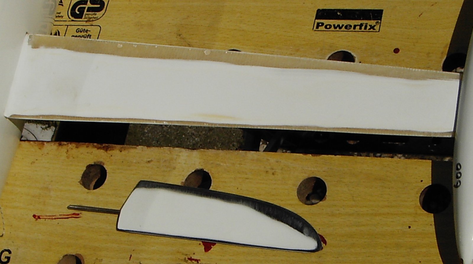

Eindelijk eens tijd gehad/genomen om het profiel van de kielfin en het roer eens aan te pakken, vooral aan de achterzijde was het profiel behoorlijk dik wat de weerstand niet ten goede komt. Met een schuurlat eens flink wat stof gemaakt en de achterzijde dubber gemaakt. Ook de leading edge iets spitser geschuurd, eens kijken hoe dit zeilt zodra het hier weer droog is en er wind staat... Ik heb ook de roeras gebogen, zodat tenminste bij het rechtuit varen kiel en roer in één lijn staan. Dit is natuurlijk sub-optimaal, maar om de roerkoker uit de boot te halen en recht te zetten is iets méér werk. Groeten, Jan.
Is zo'n kiel ook niet veel te dik voor het goede? Voor de Reynolds-getallen waar dit soort boten bij varen, zou een aspectratio van 6% ideaal zijn.
Hallo Bram, De kielfin is polyester zonder doorlopende bout of carbon(staaf) wapening, het is dus een slappe bedoening. Wil ik de fin nog dunner schuren, dan moet ik er eerst versteviging in aanbrengen. De fin is nu bovenaan 63 mm breed en op die plek 7,5 mm dik, 6% zou de helf dunner betekenen, dan moet ik een nieuwe carbon fin maken, want de standaard fin zo dun maken leidt tot spaghetti, zo slap... Hmm, daar valt dus nog wel wat te winnen qua weerstand... Groeten, Jan.
hmm.. een nieuwe maken is natuurlijk wel van flink andere orde dan even een beetje bijschuren.. succes
