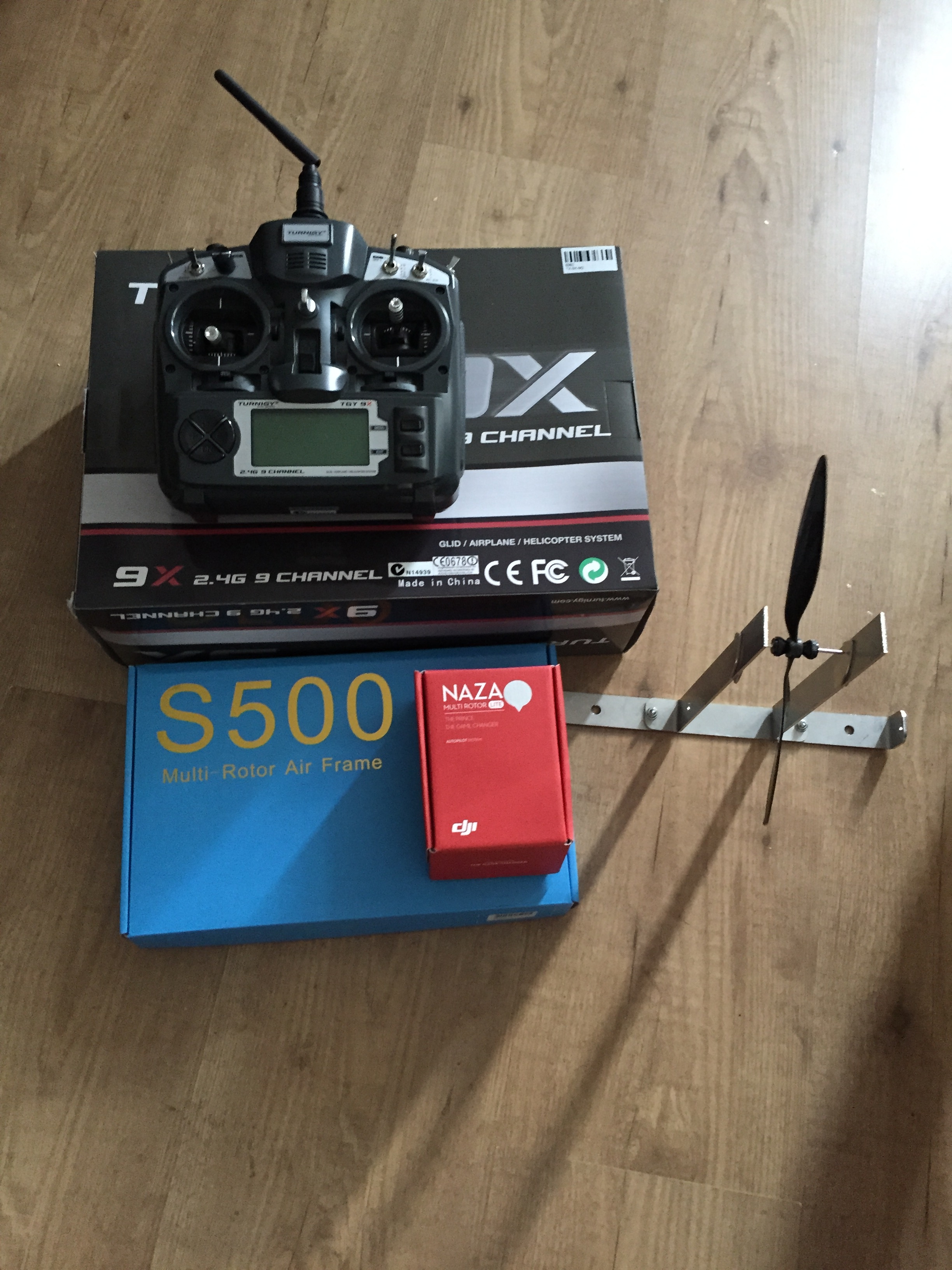

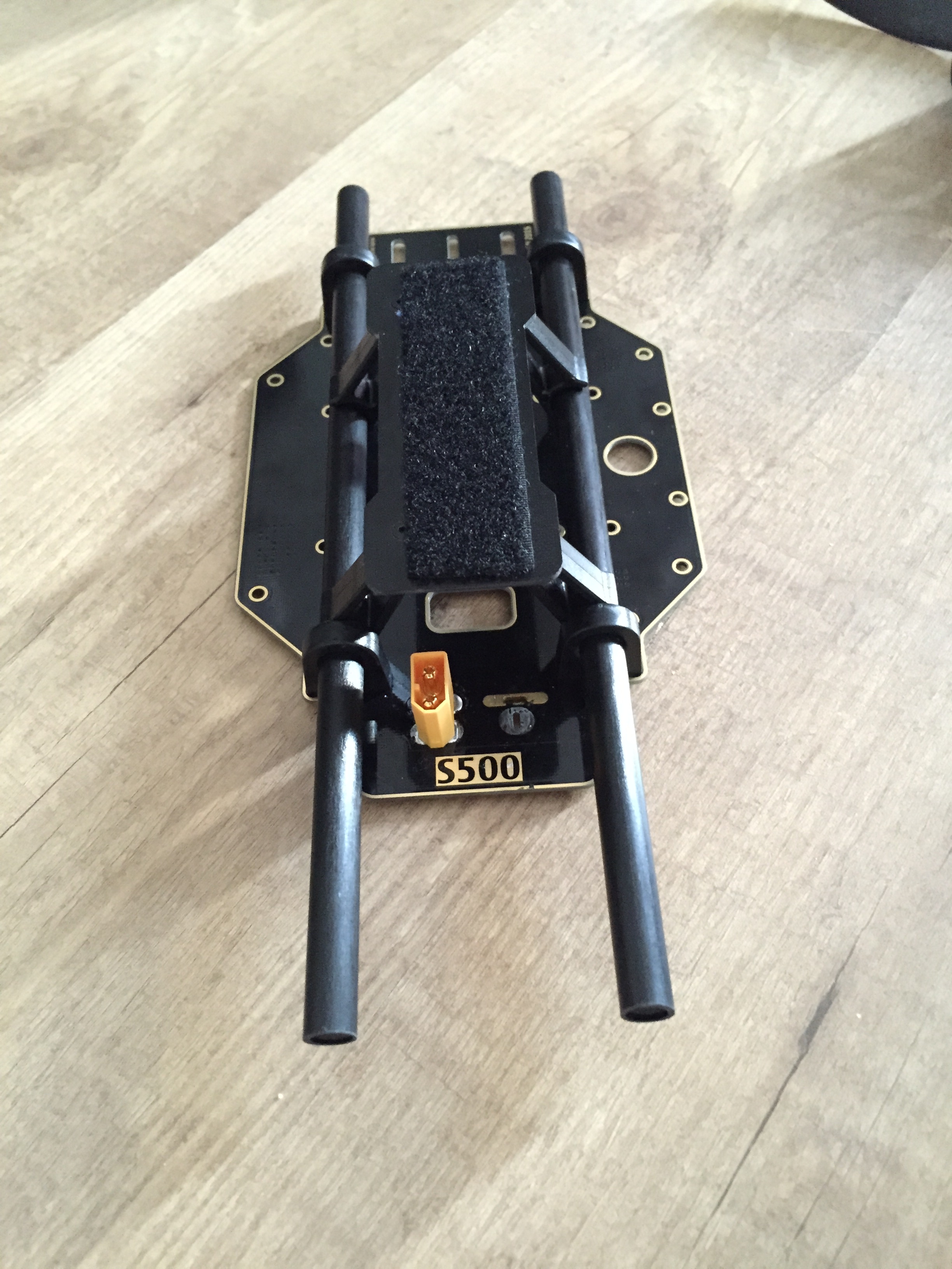

De eerste onderdelen zijn binnen, de transmitter, het frame en Naza M Lite.

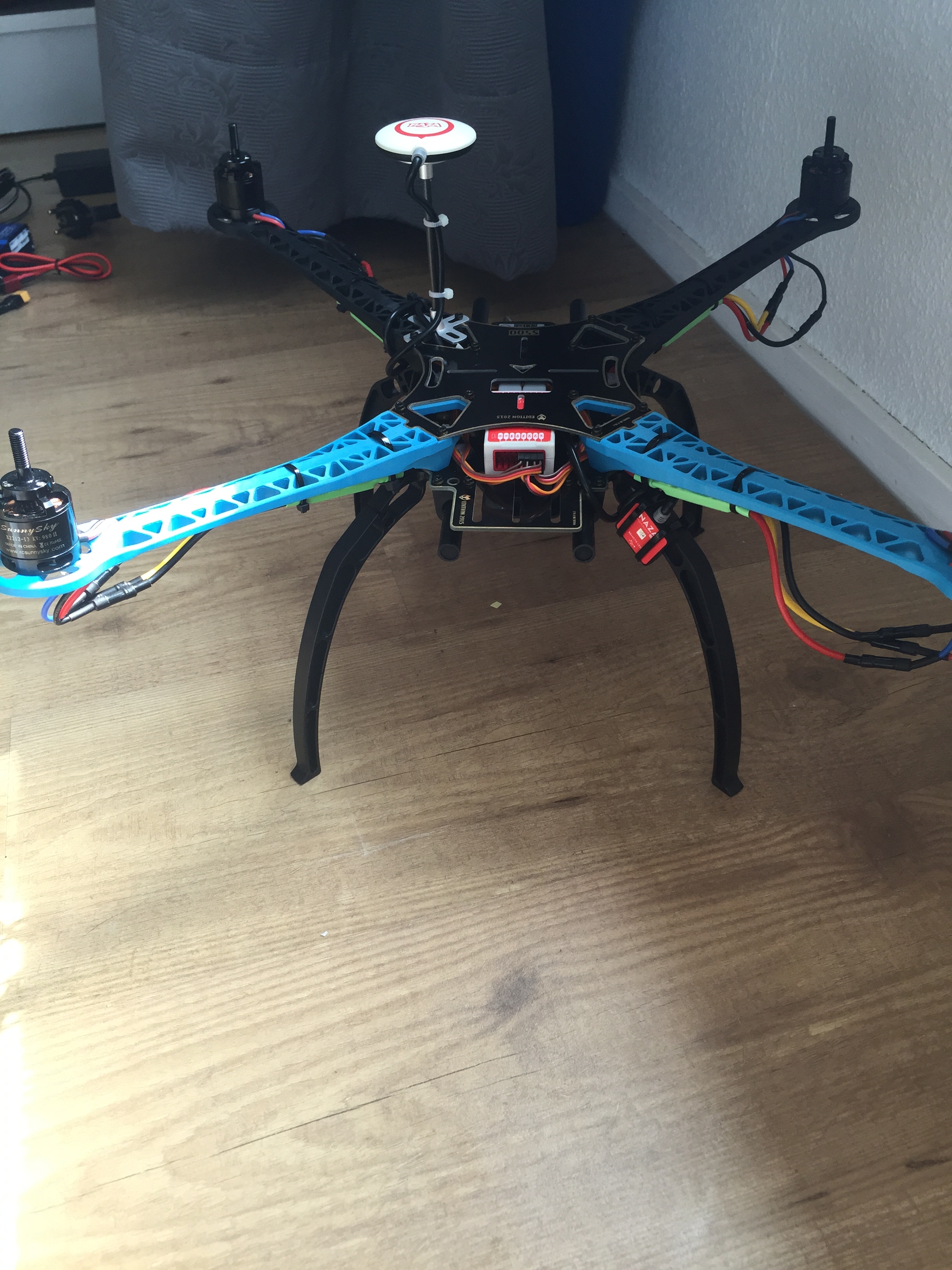

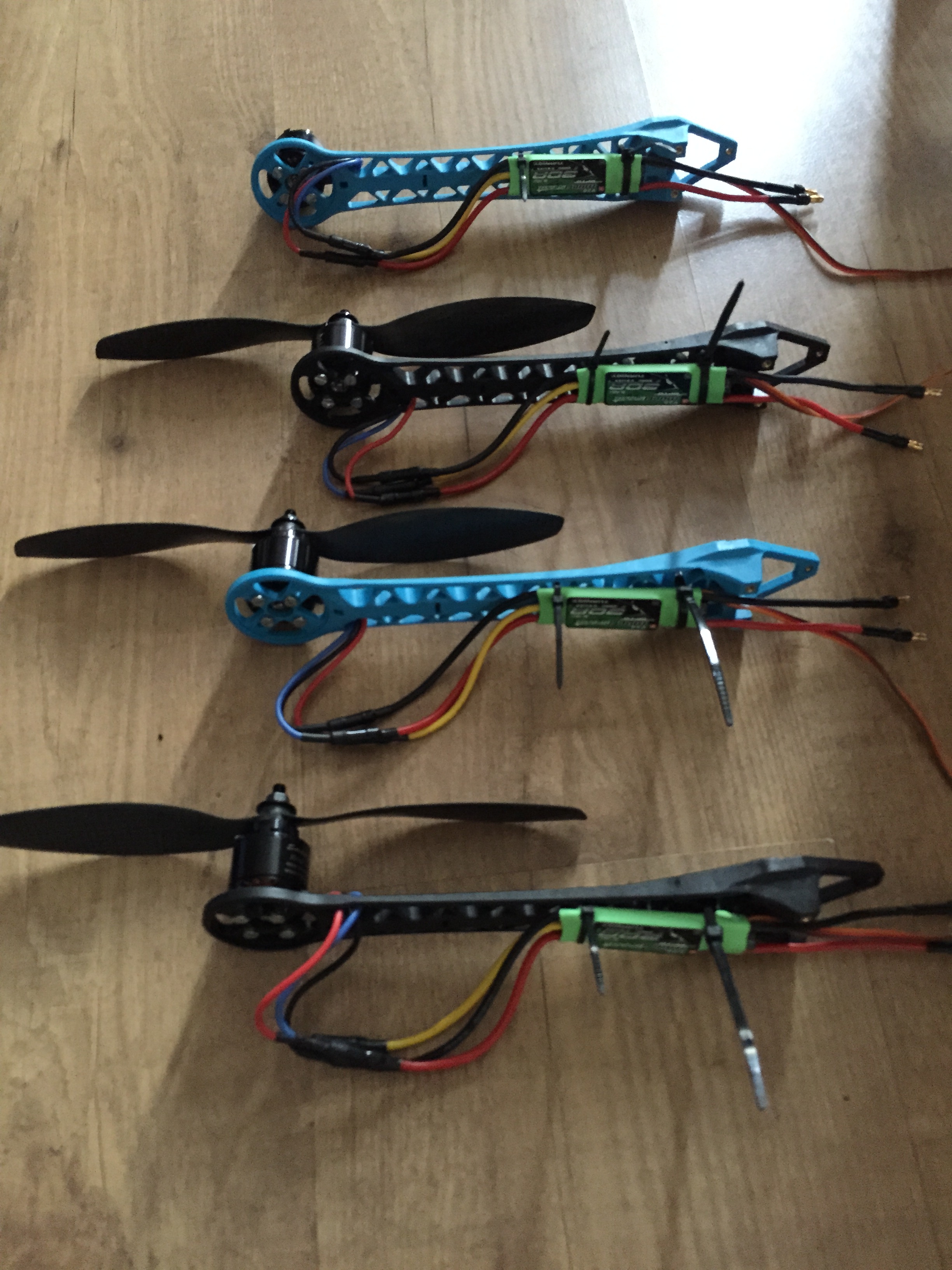

Het in elkaar zetten van het frame met de SunnySky motoren en ESC.

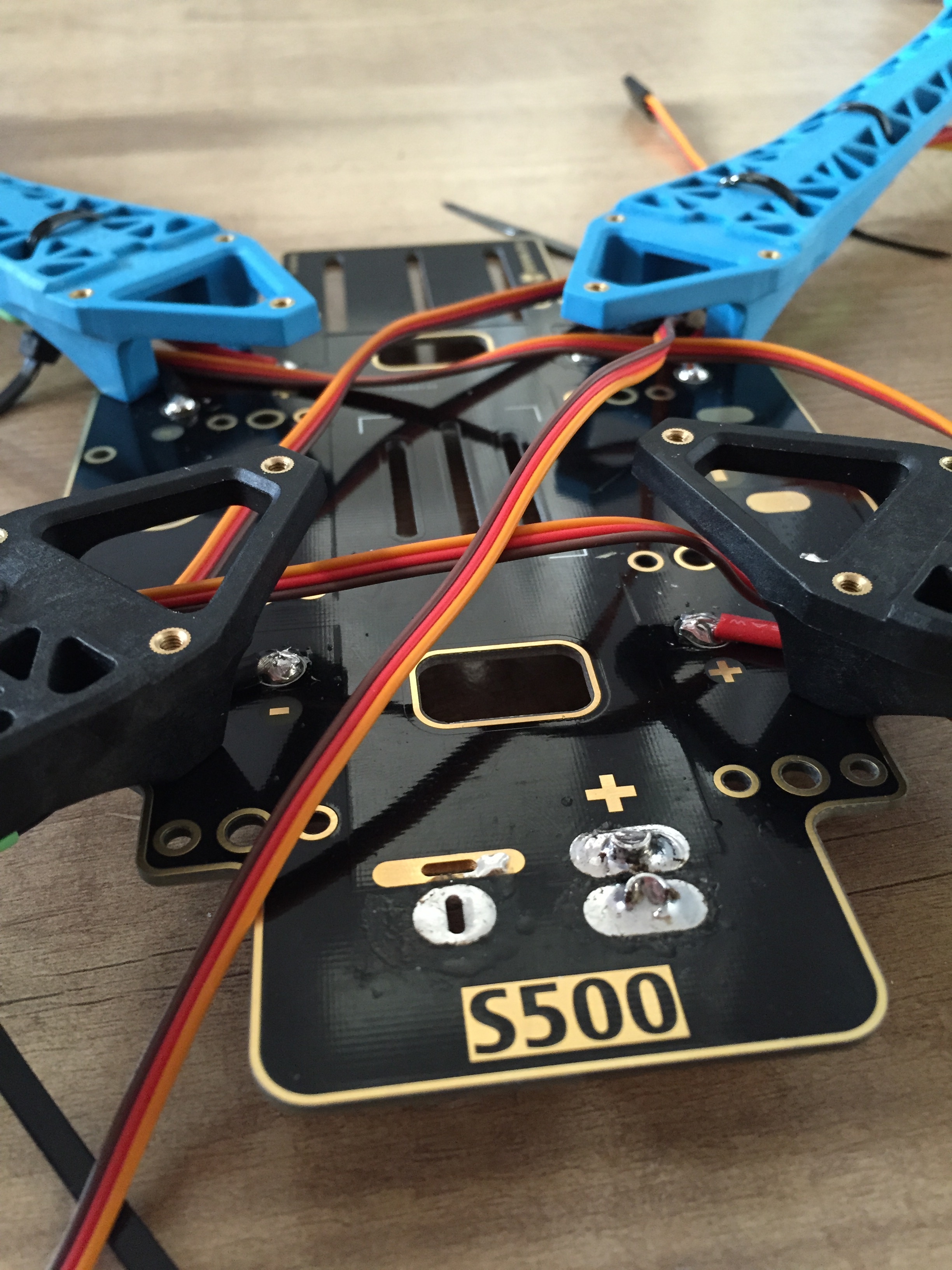

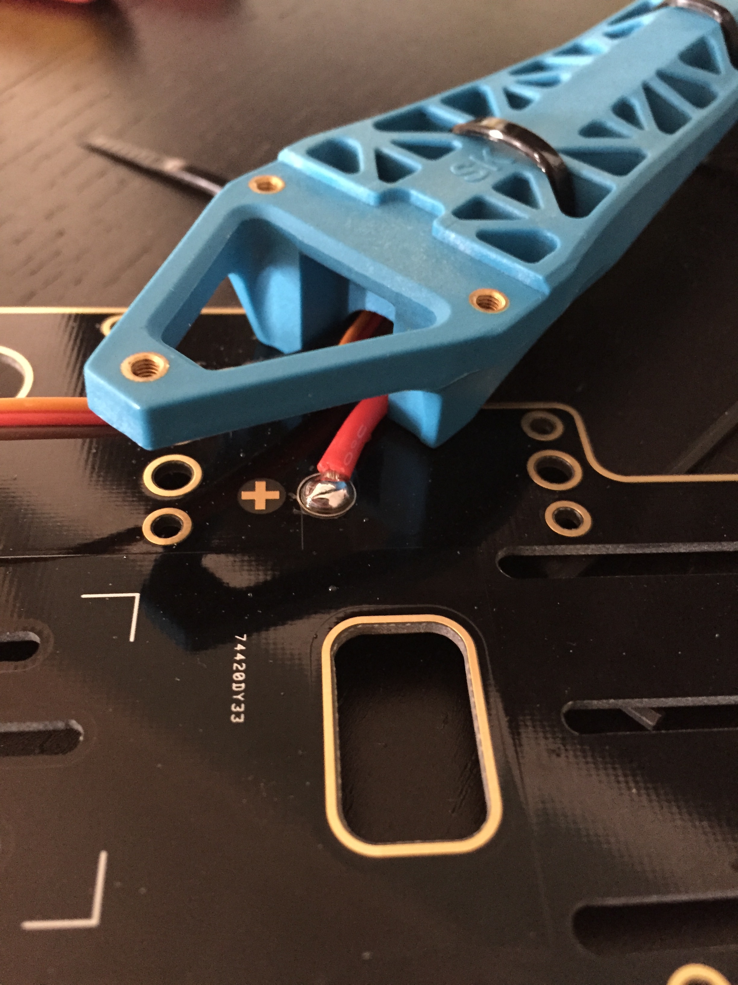

De batterij aansluiting op het intergrated PCB.
Het solderen van de Turnigy Multistar ESC aan de integrated PCB.

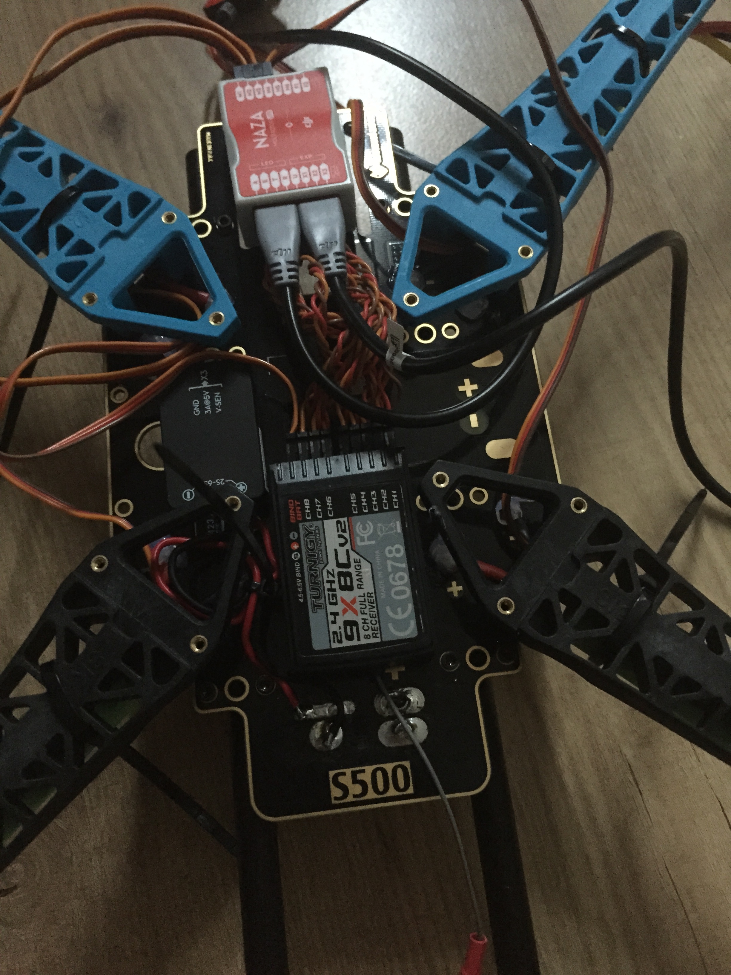

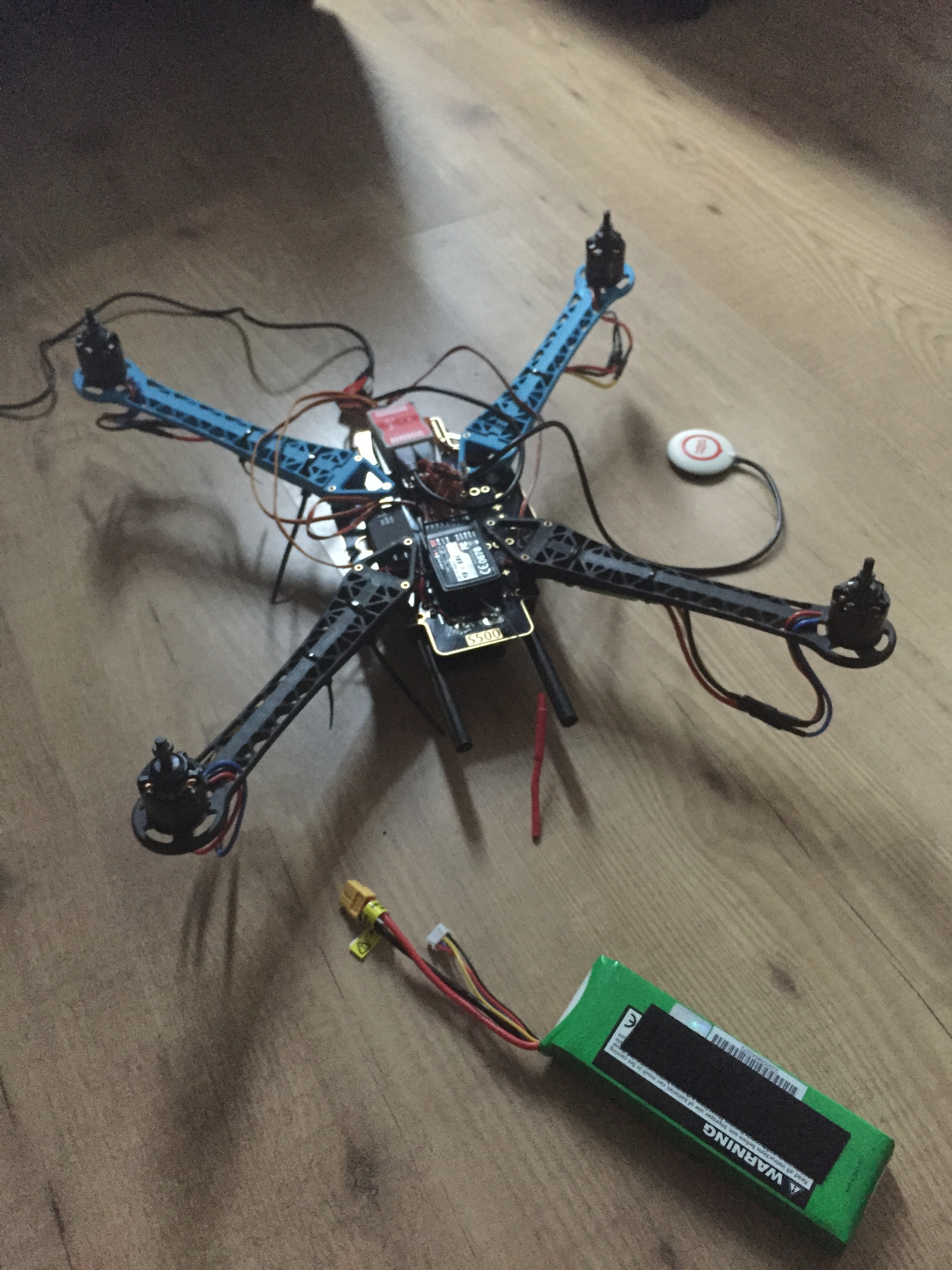

Naar het solderen maar begonnen met het aansluiten van de Naza M Lite en de Receiver.

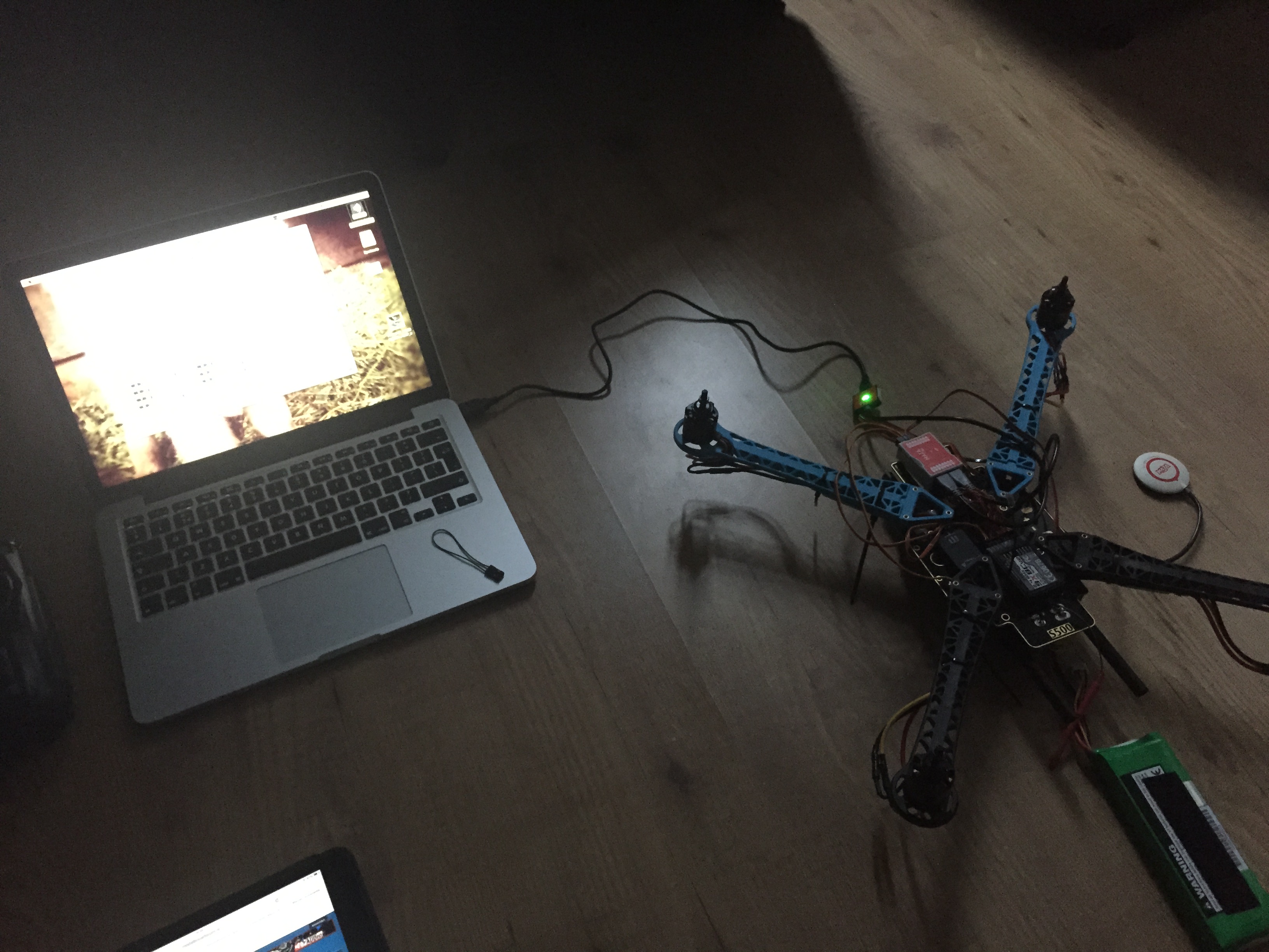

Na dat alles aangesloten is maar begonnen met het instellen van de Transmitter doormiddel van de Naza assistent software. Wat heb ik ingesteld: Altitude, GPS, Manual, RTH en HomeLock.
Nadat het instellen klaar is de motoren getest en alles netjes afgewerkt.

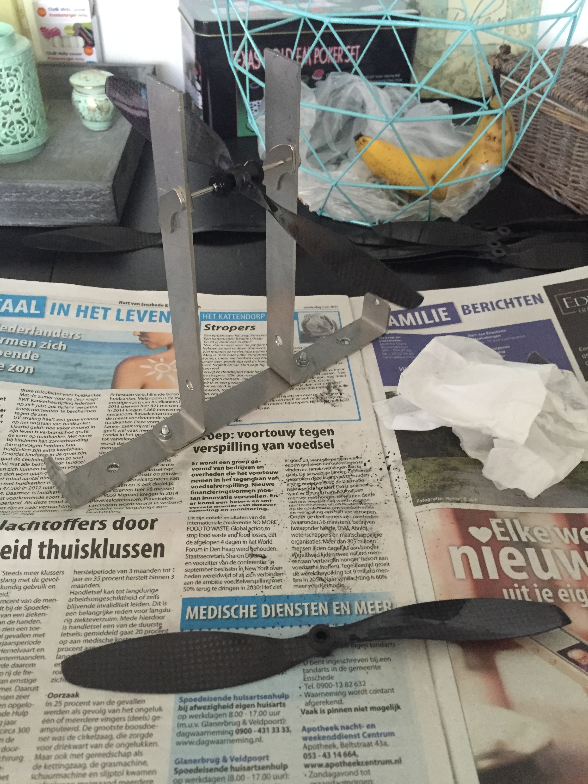

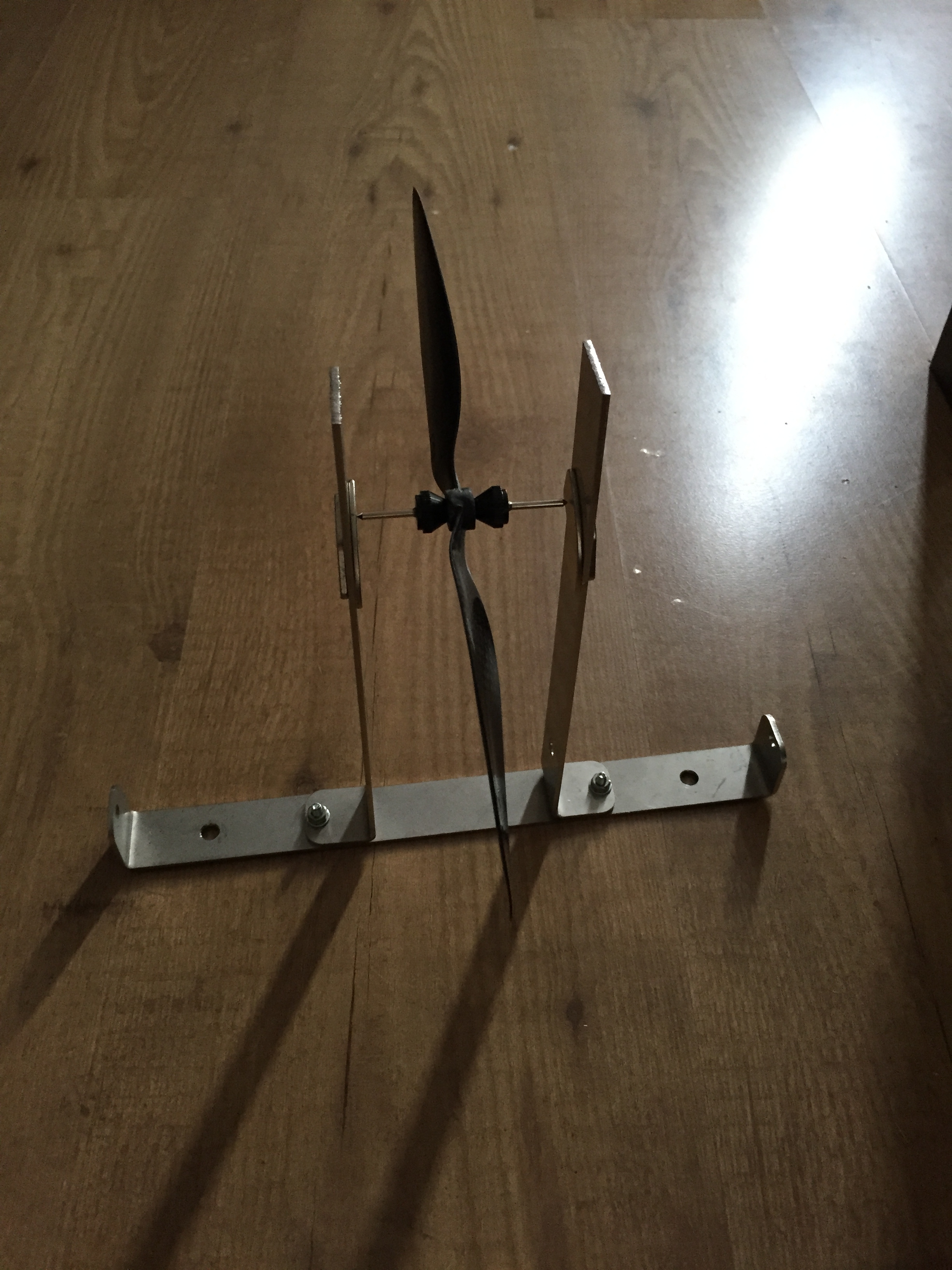

Ook maar eens begonnen met het balanceren van de propellors, dit gedaan met een standaard prop balancer.
Door middel van 3 metalen plaatjes en 4 magneten uit oude harddisk.
Balansen was klaar en tijd om de propellors op de motoren te bevestigen.

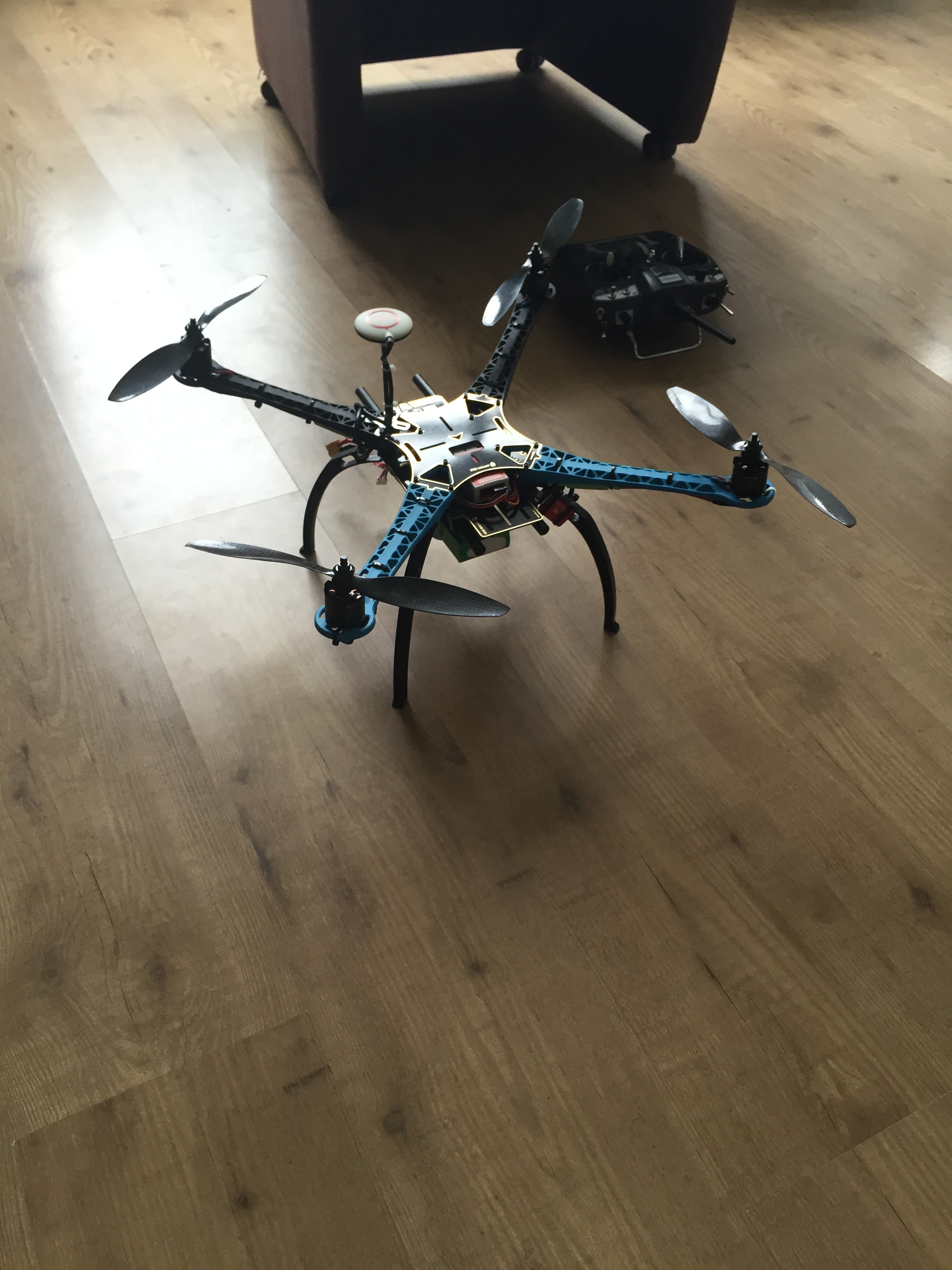

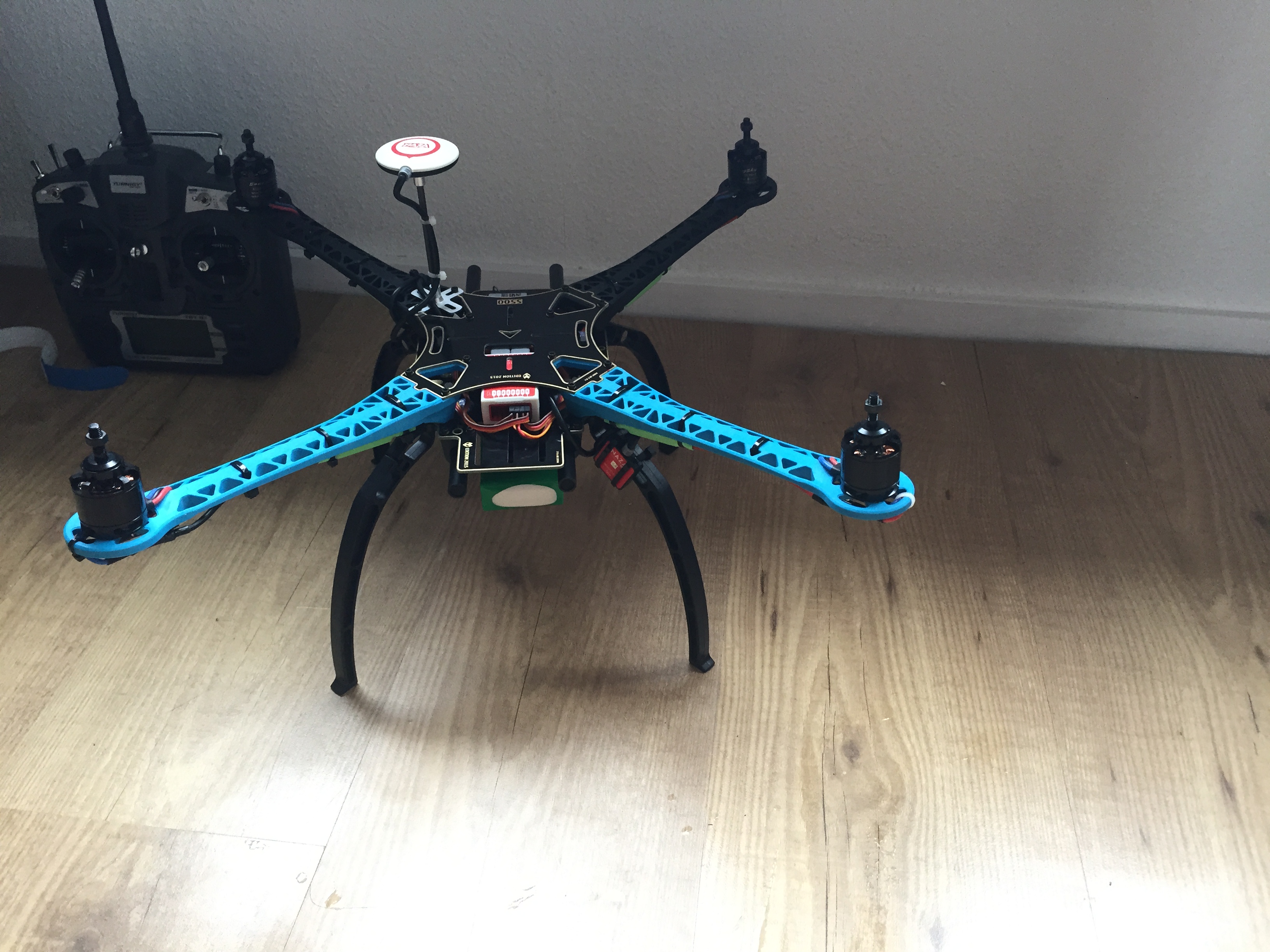

Toen die daar helemaal klaar stond kreeg ik toch wel de kriebels en moest die direct getest worden.
Eerste test vlucht in huis gedaan en ging erg goed.
Volgende dag de test vlucht buiten uitgevoerd, dit ging ook erg goed en het vliegt erg stabiel (sorry voor het kwaliteit van het tweede filmpje).
