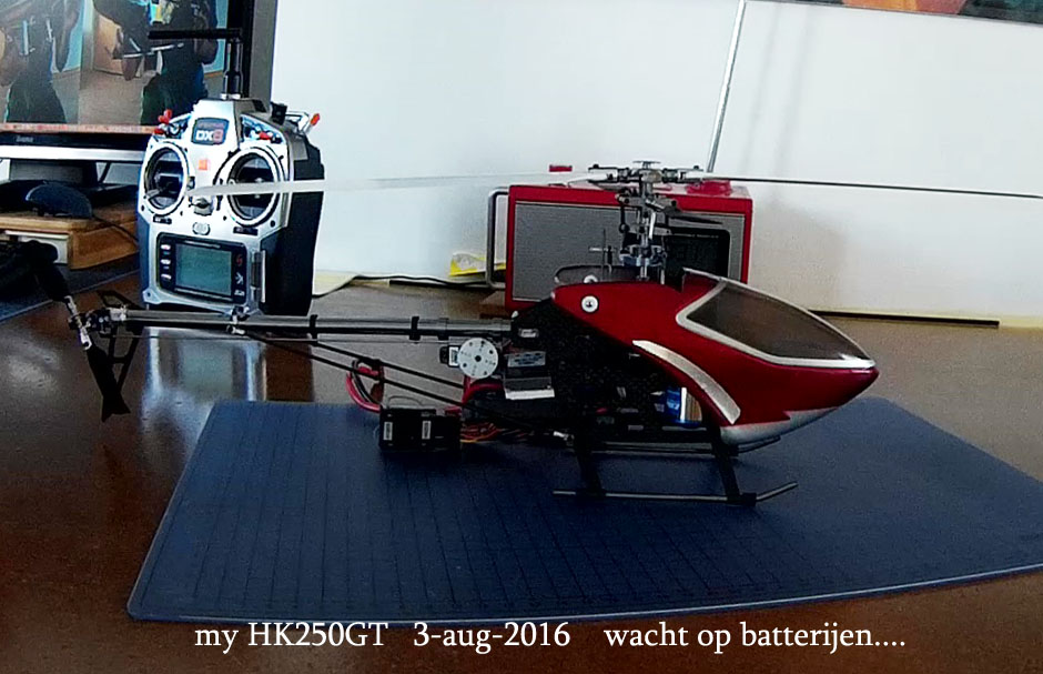

de hk2 50gt is af voor zover....
had gedacht er weken mee bezig te zijn...maar had doosje gisteren binnen,
vandaag alles goed vastgezet...en batterijen besteld.
vast in de zender een en ander voorbereid. swashplate settings en reverses heb ik goed gezet.Liet de motor even draaien....gaat echt erg snel...en opeens...vliegen de tairotorbladen met hub eruit....had niet gekeken of het daarvoor vastzat....was even schrikken.....
die esc ziet er goed uit maar is aan grote en zware kant....zie op internet 250 modellen van 20A 2-3s. Kan ik die gebruiken ? Heb 850mah 3s batterijen besteld. Ben benieuwd als ik de batterijen heb....wat er gaat gebeuren....het lijkt me spannend,maar heel werk om het in te stellen. het zou toch wat zijn als ik 'm de lucht in krijg.....

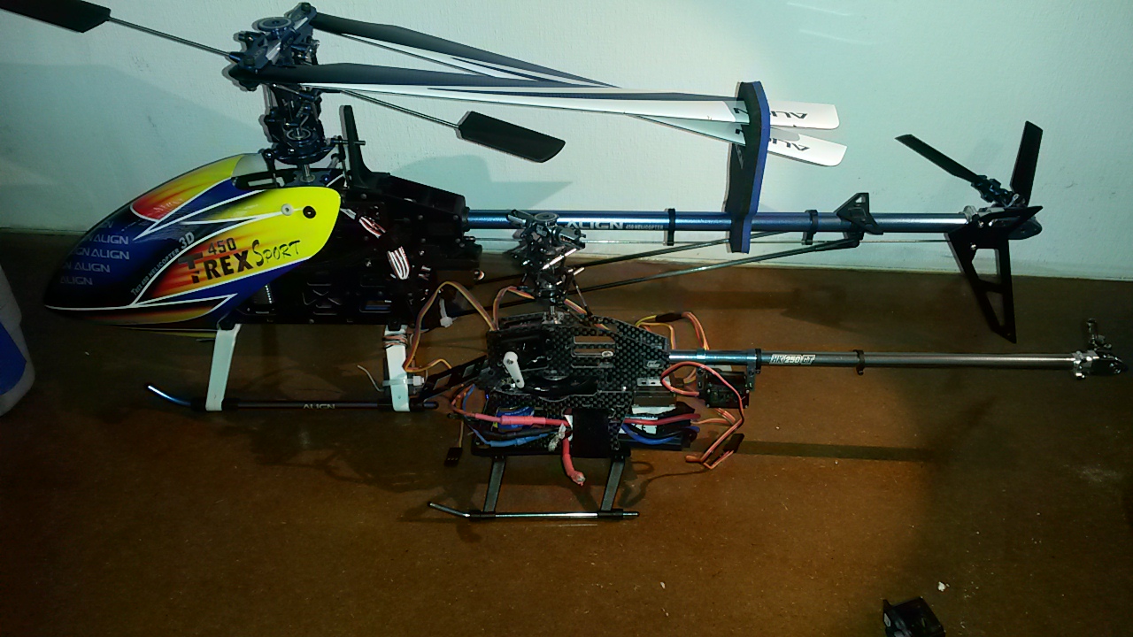

hier m'n vliegende heli's, in die gele had ik vorige week een align dominator motor gedaan, met uitgeboorde 13t pinion (van standaardmotor), maar de 15t passend is onderweg.Ook nieuwe staartstuk, mainshaft, achterservo, alle links vervangen, flybar en mainblades. Hij vliegt prachtig , maar moet nu mijn toeren erg hoog houden.0-85-85-85-85 als thr curve om rustig te vliegen.Op de swash ds410 en achter standaard N590. De Trex is 2 weken oud, vliegt mooi en lekker, maar moet er nog vertrouwen in krijgen. Die rechter is mijn eerste 450 (jan 2016). Gekocht bij dealer, RTF, en er 3 metal servo's bij gekocht, die ik er vorige maand op heb gezet(N290). De heli is echt heel erg mooi en vliegt heel erg lekker. Maar ik ben er zuinig op, en doe er geen rare dingen mee. Die gele 2e hands gekocht in april om meer te leren, Heb tot 2 keer toe, eindigend met crash, de heli weten om te draaien....helaas ben ik er nog niet aan toe...maar er komt een dag...

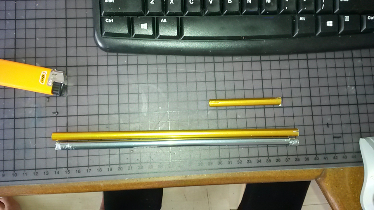

voor het bestellen....heb nog oude staart van esky heli, is wat dunner, maar sterker materiaal. Deze even passend gemaakt en op bevestigingsstukken wat tape, zodat onderdelen wat vast kunnen worden gezet. oude staart is heel dun blik.
.voorlopig eindresultaat...hopelijk zit alles genoeg vast.....
so far...
