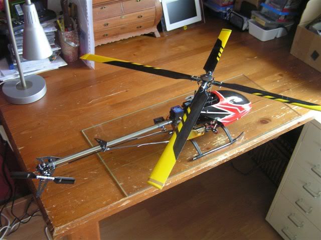

Intussen staat de HK helemaal vliegklaar. Een kleine domper was wel dat de hoofdas speling heeft in het middenstuk van de 4-bladskop. Dit heb ik opgelost door een strookje alufolie rond de as te lijmen en dan de kop erop te forceren. Dit lijkt redelijk spelingsvrij en goed uitgelijnd te zitten dus "fingers crossed".
Ik heb eerst de hoofdbladen statisch uitgelijnd qua bladspoor en dat bleek al aardig goed te zitten. Daarna de heli telkens opgespooled en 1 voor 1 de bladen netjes getraced. Dit blijkt nog best een klus omdat 1 halve omwenteling op de kogellink vaak al teveel is.

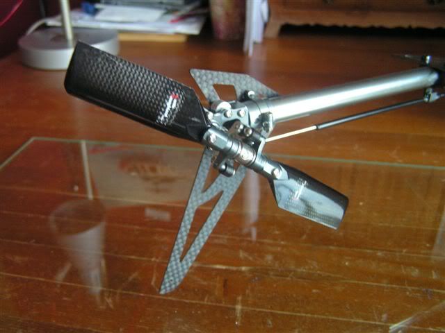

Ik heb de plastic staartrotorblaadjes vervangen door carbon Curtis Youngblood items die iets langer, breder en stijver zijn waardoor de stuwkracht iets beter moet kunnen zijn.

Intussen vlieg ik de HK lekker rond met de originele kop om er wat aan te wennen. Het vliegt eigenlijk veel stabieler dan ik had verwacht! De staart wil nog niet echt stabiel zijn maar dat komt meer door de grote variaties in toerental door het afzwakken van de accu. Ik ga nogmaals proberen de governor aan de praat te krijgen maar dan moet ik even de motor demonteren om het pooltal te tellen (want dat moet je instellen op de ESC).

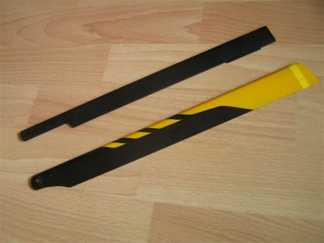

Hier zie je goed de verschillen tussen de plastic "scale" bladen en de std. glasvezelbladen.

Heb vanmiddag trouwens even met carbon bladen gevlogen (vanwege de regen maar 3 minuten helaas), deze:
** Live-Hobby.de ** Your RC Model Shop for Helicopter and Parts Carbon Rotorbltter fr 4 Blatt Scale Rotorkopf 318mm # CB-318-4 CB-318-4 - www.live-hobby.de
Is helaas niet een kwestie van oude eraf en nieuwe erop, de hele heli moet opnieuw ingesteld worden (hoger toerental, andere pitchcurve) en daar ben ik nog niet mee klaar. Ik denk dat voor deze bladen een 11 tands tandwiel beter geschikt is (draai nu nog met 10 tands en dat gaat ook goed)
In hoover maakt het qua sturen niet heel veel verschil, maar de heli lijkt op snelheid duidelijk beter te sturen. Let wel, is nog maar een eerste indruk, maar tot nog toe niet verkeerd. Updates volgen.
Wat me wel opviel: het is naar mijn mening beter, éérst te leren hooveren met die plastic bladen, want die zijn wat vriendelijker in hoover. Pas als je de heli enigszins rond kunt vliegen, overschakelen op carbon, want je moet met die carbon bladen wél weten waar je naar toe wilt. Met plastic heb je nog iets meer bedenktijd....
Groet, Bert
