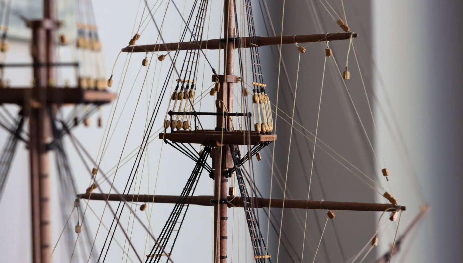

Vorige week de ra's van de fokkemast afgehangen en voorzien van het nodige tuigwerk, op de brassen na is dat dus eigenlijk al gereed. De grote mast word op een zelfde manier getuigd, dus daar zal ik dan binnenkort mee beginnen en wat gedetailleerder in beeld brengen.
Bekijk bijlage 526497

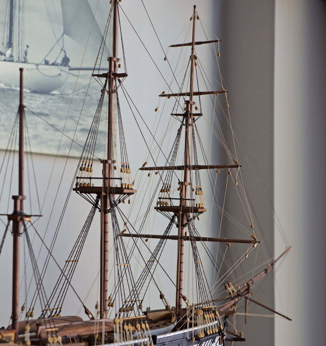

De tuigage word subtiel aangebracht, zonder zeil dus en zonder de lijzeilspieren, dit alles is in overleg en op verzoek. Voornamelijk toppenanten, schoten (en halzen aan fok- en groot ra) en de brassen die op de foto's nog niet zijn gezet.
Daar het model klein is en 4 ra's per mast heeft, vind ik het idee zo gek nog niet, het oogt evengoed nog druk genoeg zo. De belijning voor het lopend want is 0,10 en 0,20 mm dik en de blokken zijn 3 mm;
Bekijk bijlage 526498

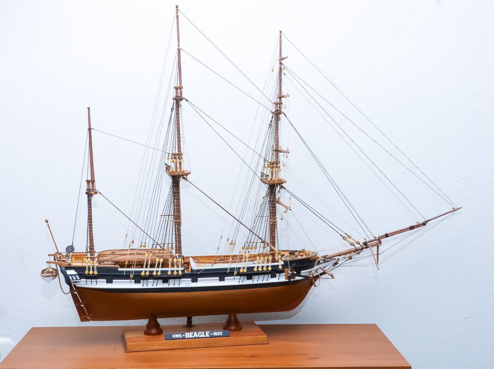

Tot slot een overzicht plaatje van het model;
Bekijk bijlage 526499
