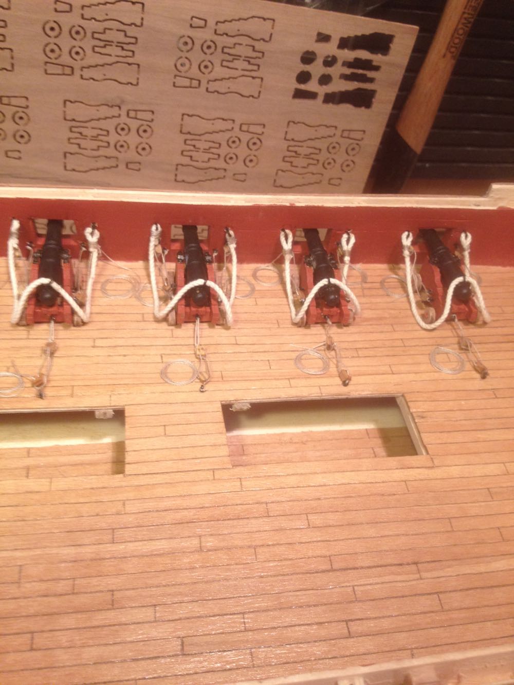

impressie hoe een kanon er uit komt te zien, de plaatjes om de loop vast te
zetten moeten er nog op. de loop staat in de zwarte primer.

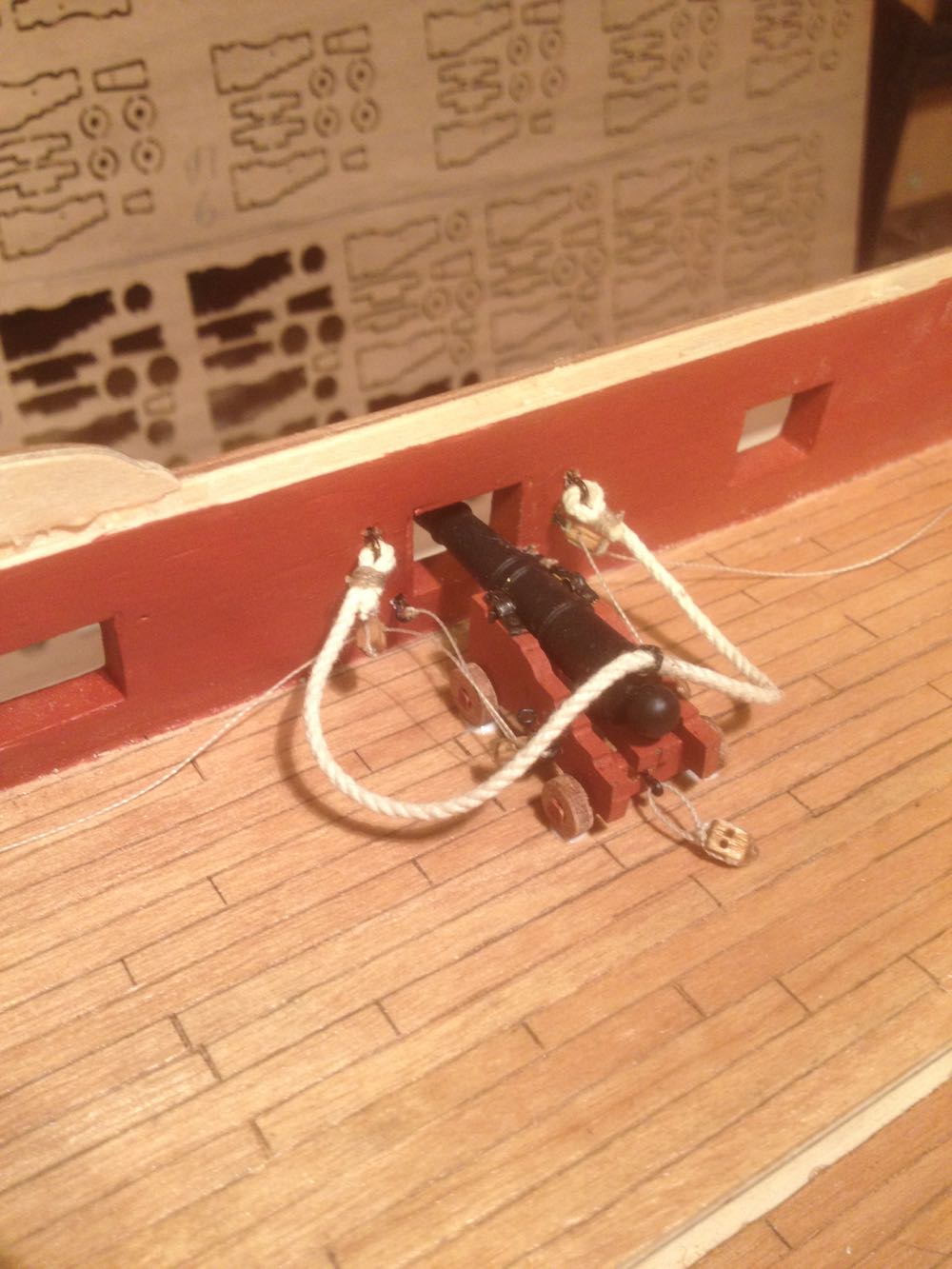

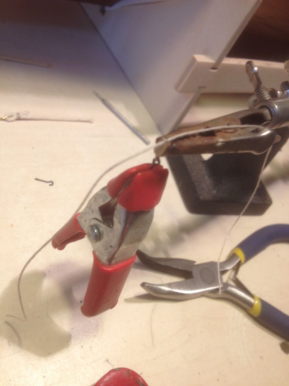

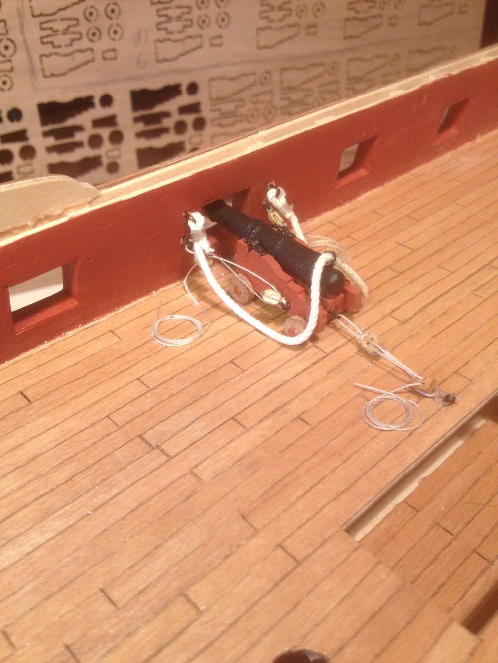

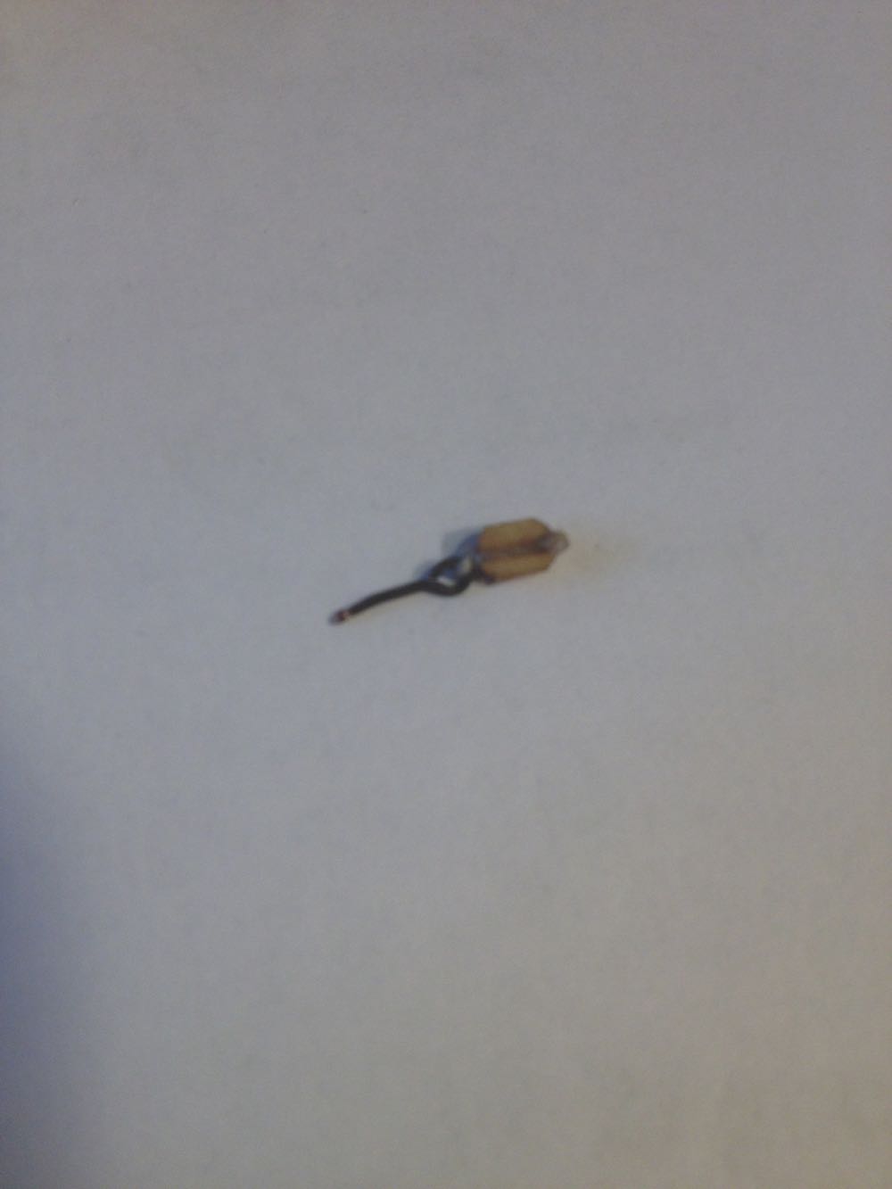

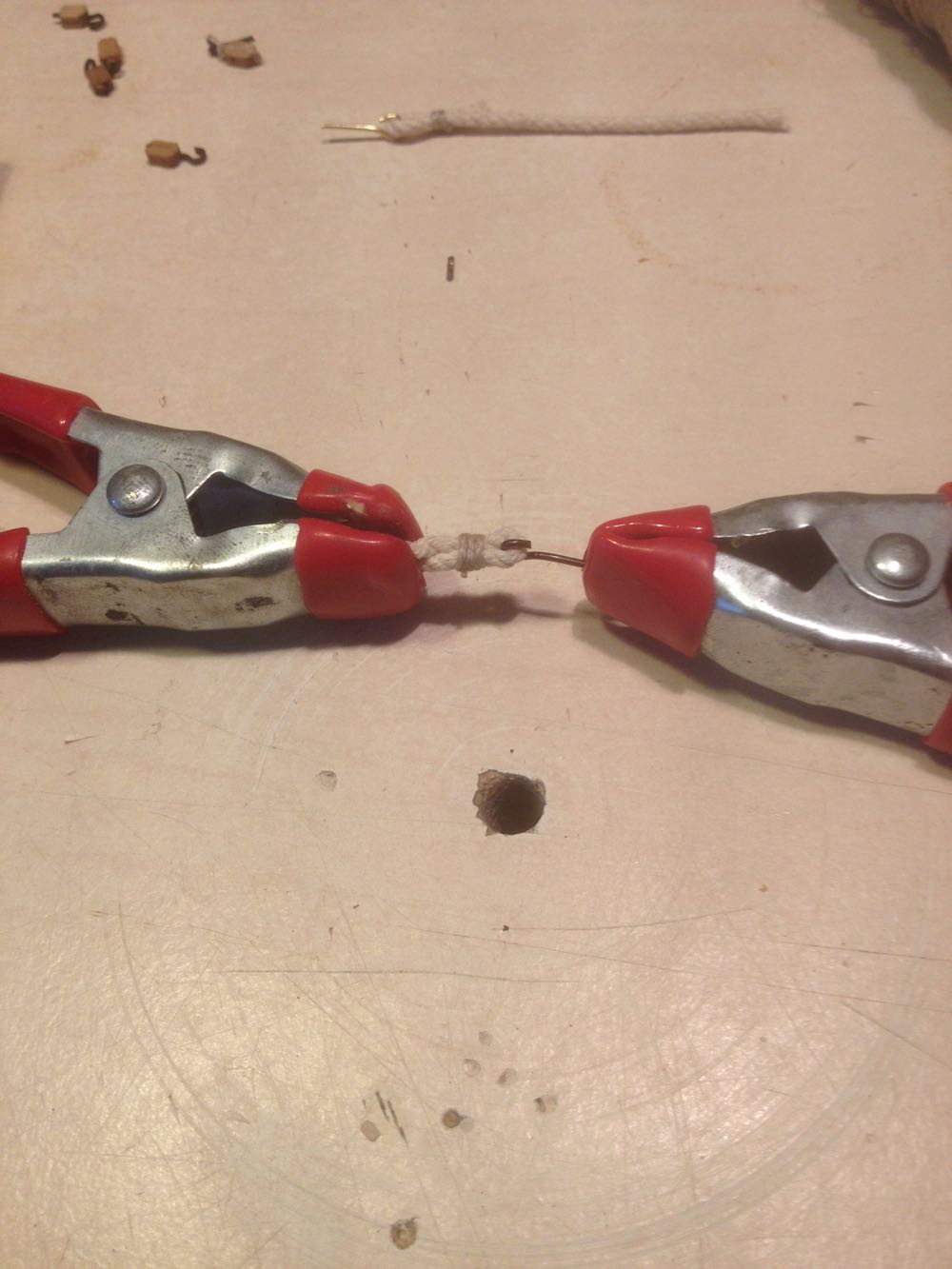

Leuke bezigheid Walter, ik ben ze ook wat aan het verzamelen om niet telekns een of twee te doen, maar een hele rits achter elkaar aan
eerste foto tip van pietsan hoe je een bindsel maakt, knoopje maken ,omdraaien,weer knoopje,omdraaien,weer knoopje enz.drupje
lijm klaar.tweede foto, een oogje verzwaren met een klemmetje zodat er een houten klosje aan vast gemaakt kan worden.

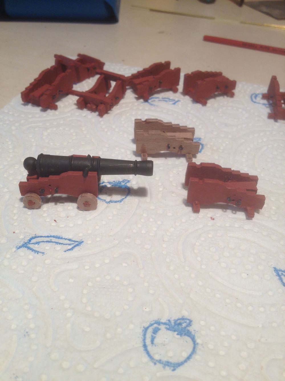

derde foto is het resultaat,vierde foto : eerste kanon staat in de lijm te wachten tot de lijnen netjes naast het kanon gelegd kunnen
worden.

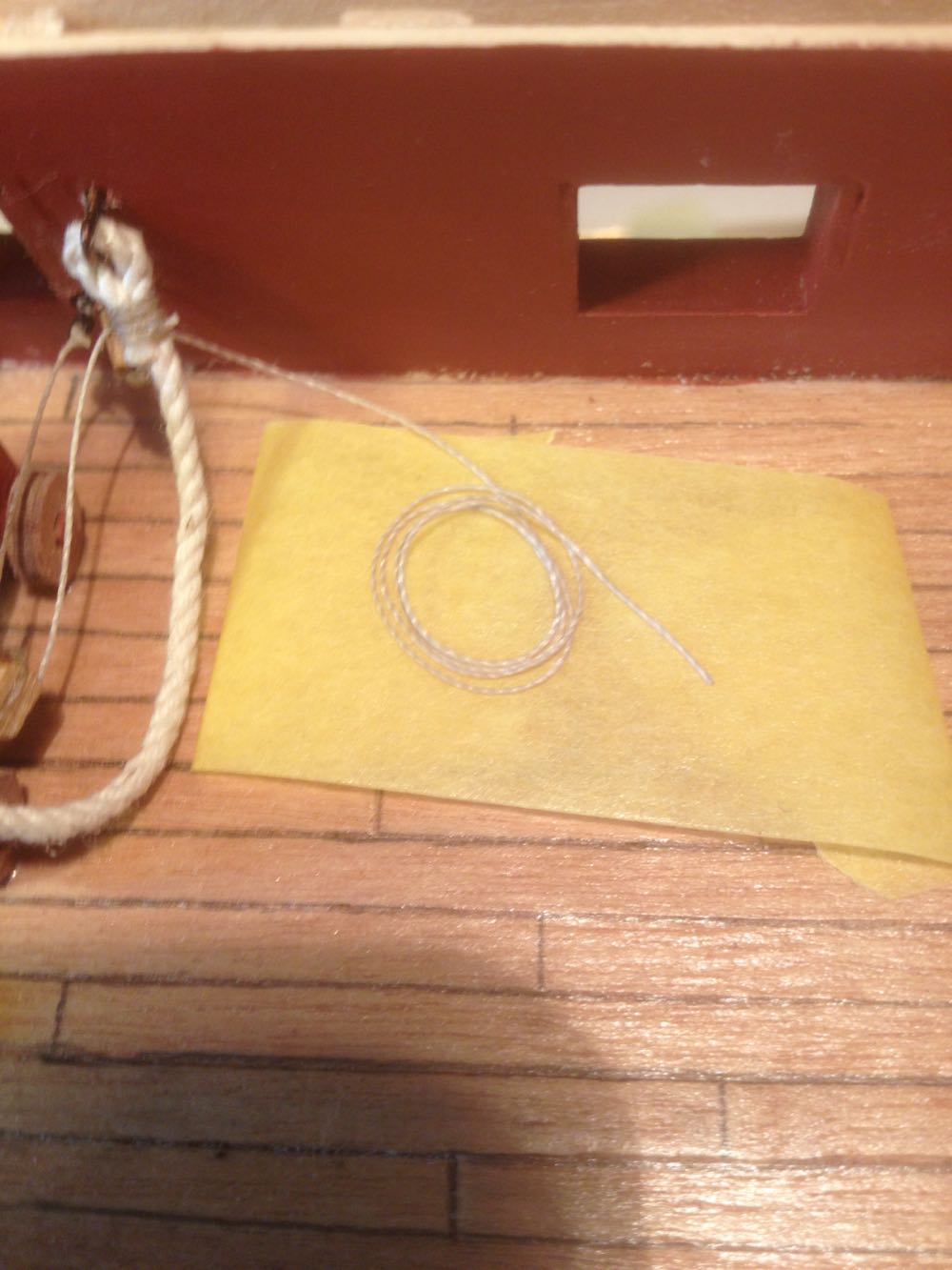

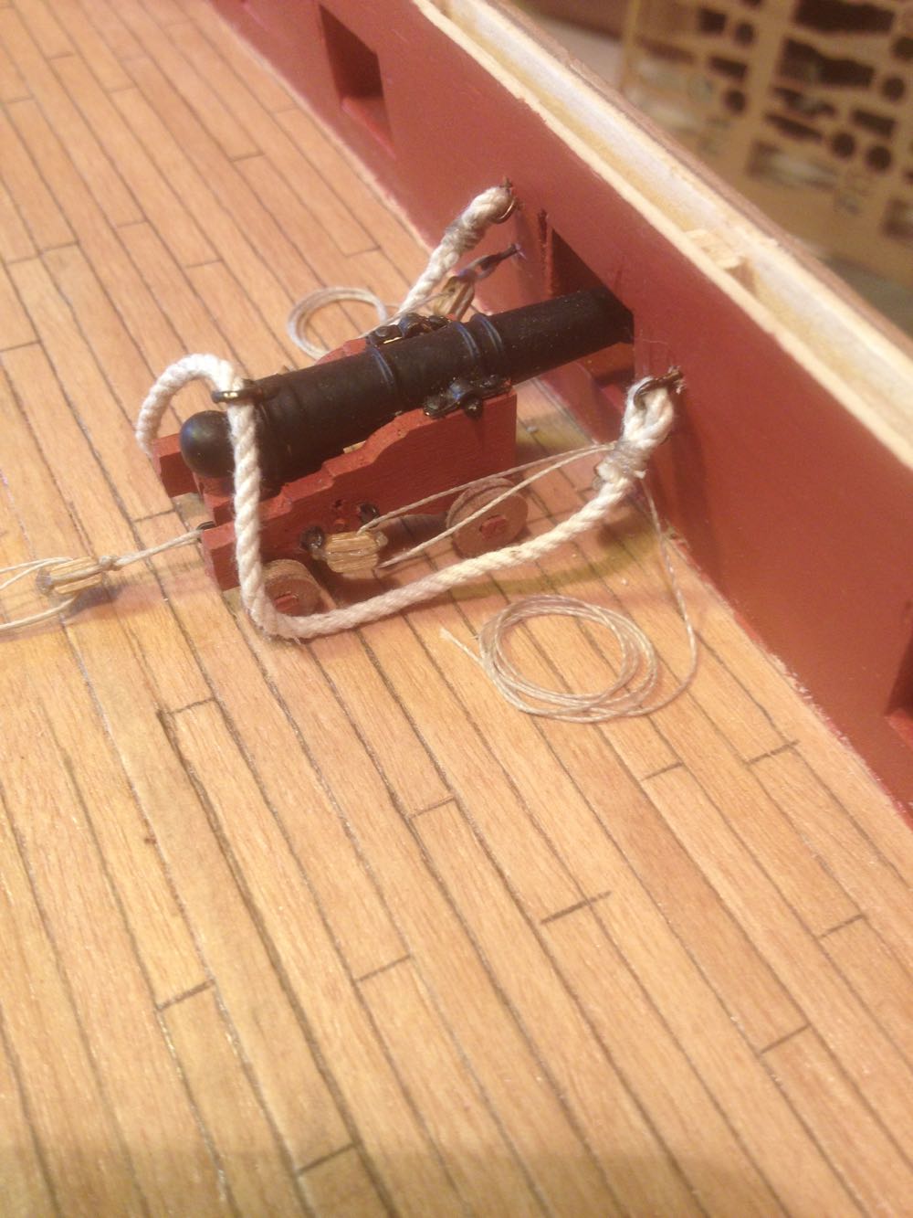

eerste foto tip om een touwtje op een rol te leggen,stukje schilderstape om het touw vast te houden,
eventueel beetje houtlijm,even drogen en met mesje voorzichtig van tape af halen en op dek
lijmen. Tweede en derde foto het eerste kanon volledig getuigd.

Hoi Walter,
allereerst, het ziet er erg netjes uit, complimenten :cool:. Goede tip van de rolletjes touw.
Een paar dingen vielen me op.
- Het touw van de voorste blokken begint als ik het goed zie aan een ring in het schot. Volgens mij moet die aan een blok beginnen.
- Je voorste blokken zijn alle 2 enkel, 1 van de 2 hoort dubbel te zijn (ik weet het, nu ben ik wel erg op de details aan het letten ;):D)
- Je achterste zijn alle 2 dubbel, als ik me niet vergis moet 1 juist enkel zijn.
Ik span zelf altijd de touwen die door de blokken lopen even met een klemmetje (die hang ik over de zijkant). Vervolgens smeer ik de touwen tussen de 2 blokken in met een beetje verdunt houtlijm, hierdoor blijft alles er wat strakker uit zien als het droog is en zakken de touwen dus niet zo door.
Groet, Rob
er zijn inderdaad enige schoonheidsfoutjes opgetreden, eerste schip van deze soort dat ik bouw
dus foutjes zijn erg waarschijnlijk. :rolleyes: Dank voor de info.

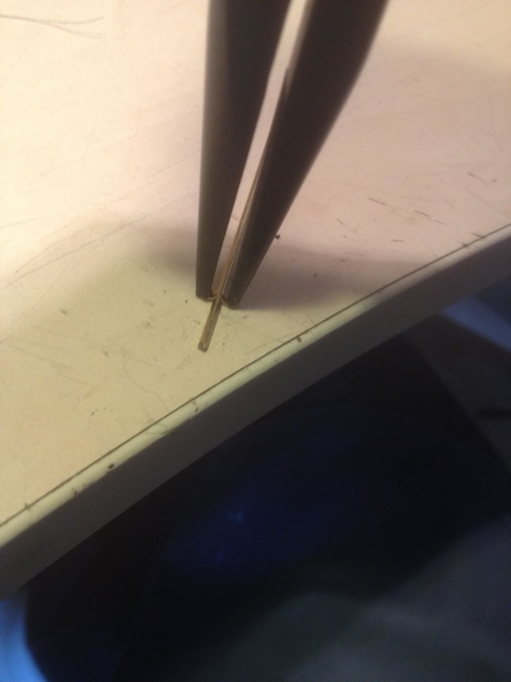

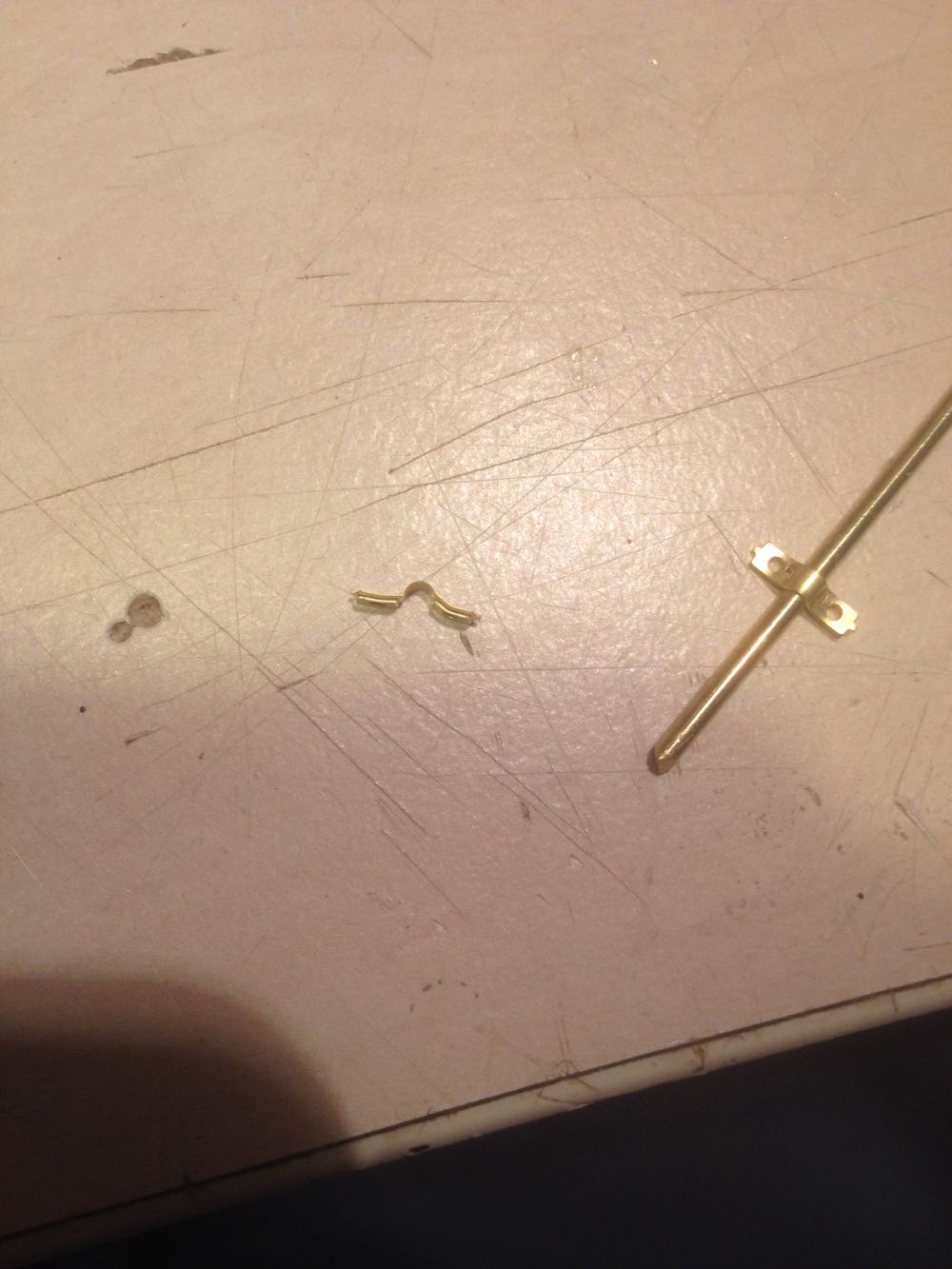

tip hoe een net tappenafdekplaatje te maken, met een punttang het plaatje precies in het midden boven een
draad van de goede dikte houden en met een tweede punttang het plaatje over de draad duwen.
Rob, de achterste blokken zijn nu 1 maal dubbel en een maal enkel.:)
Het touw van de voorste blokken begint nog steeds aan een ring.:D

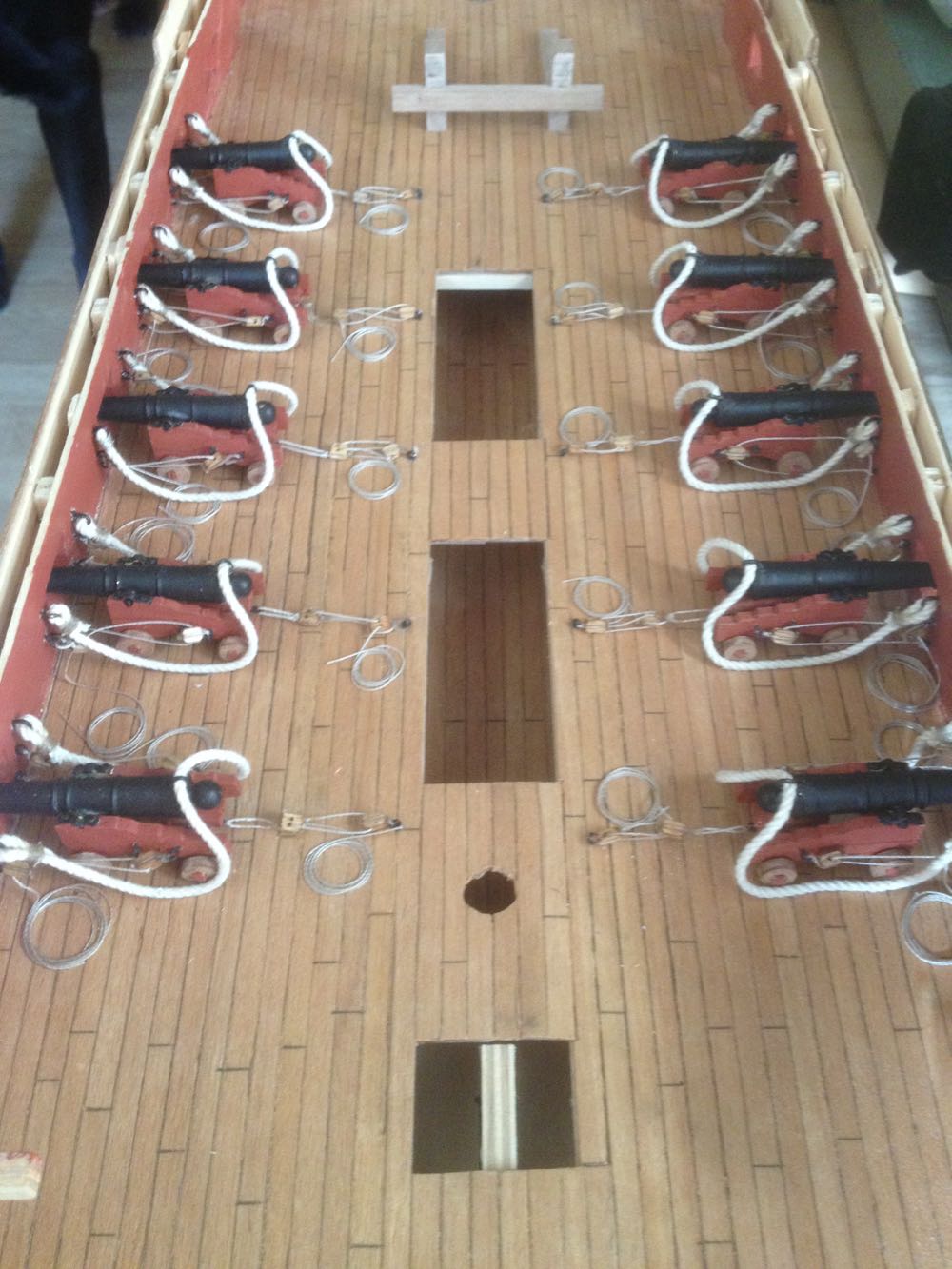

de kuil van het schip is gevuld met kanonnen. De rest van het geschut op het 'gundeck'
wordt niet volledig getuigt aangezien deze niet meer zichtbaar zijn onder de dekken.

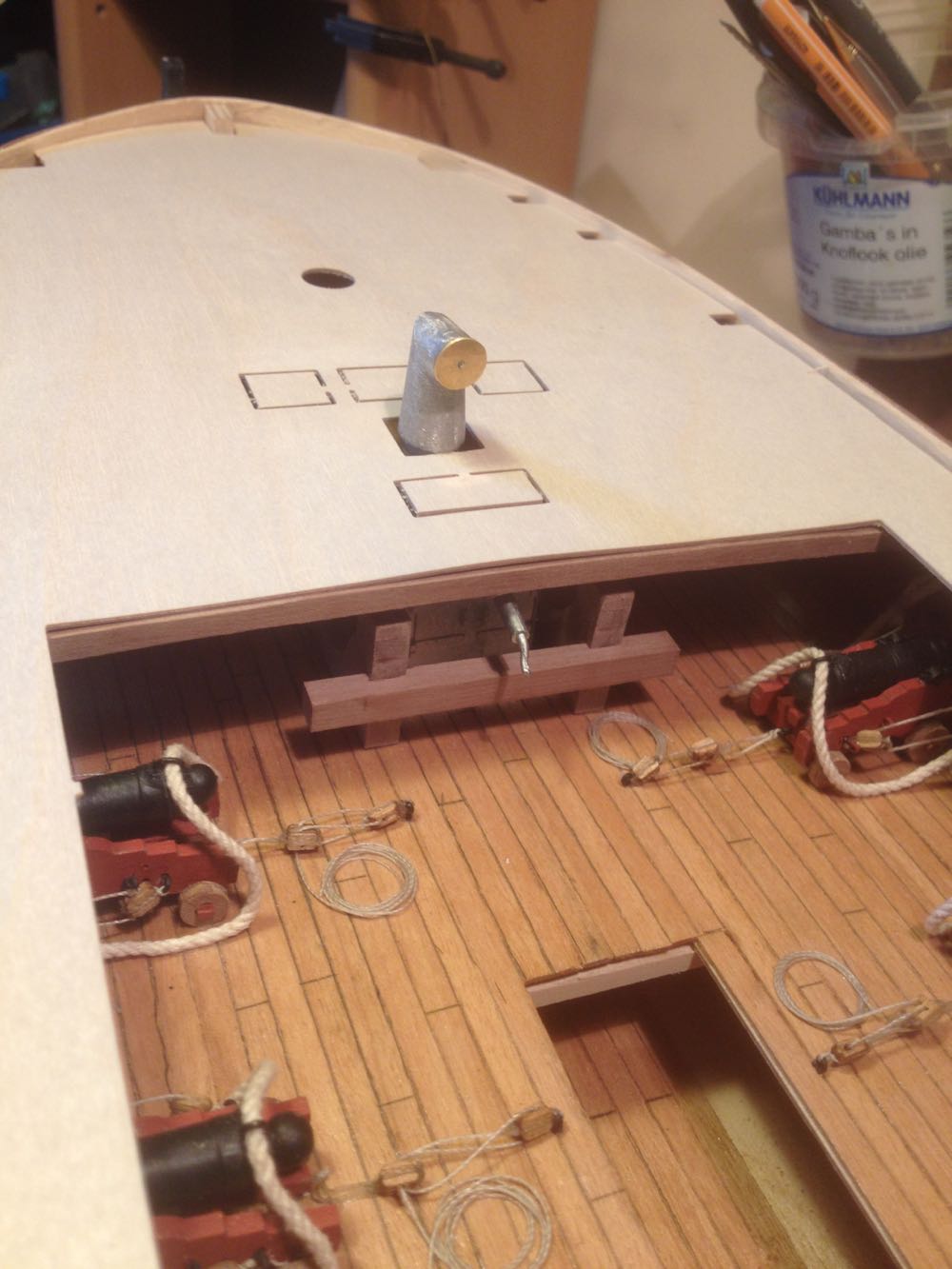

dry-fit het ankerpunt en scheepsfornuis met het bovendek, met als het juist is onder de rand van het dek een steunbalk.
NOTE; de tekening van het fornuis is niet juist, de schoorsteen staan verkeerd. wijst de verkeerde kant op.
