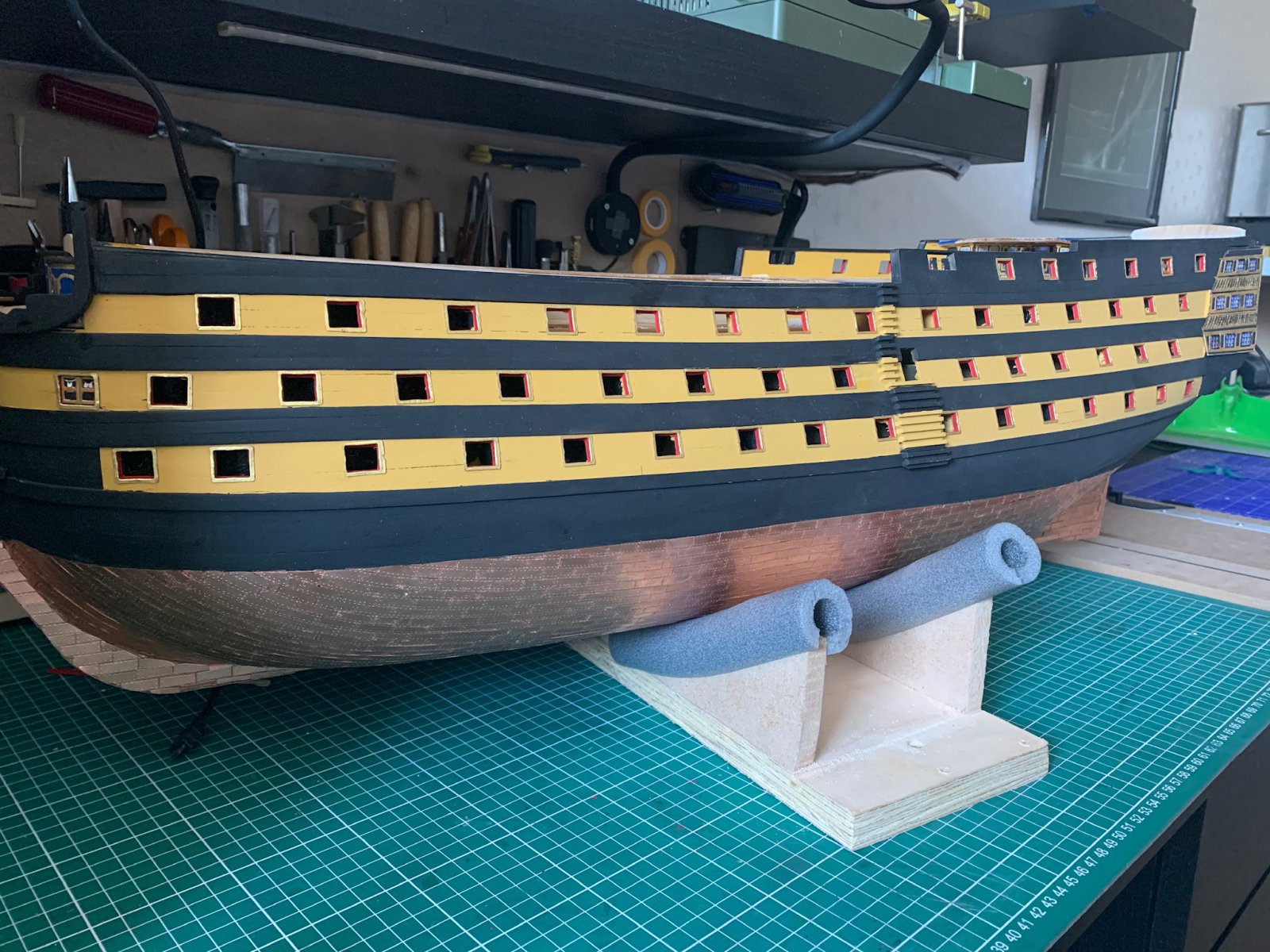

    De slooiknieën zitten er mooi op Sjors, en geven, zoals ik je meegaf, een uitstekende referentie voor de uiteinden van de zwarte banden.
    Ik heb de indruk dat de 2 zwarte banden aan bakboord in de voorste helft iets breder mogen zijn.
    Achteraan lijkt me goed, en over de ganse lengte blijven ze even breed, dus naar voor mag er nog een beetje zwart bij.
    Vergelijk eens ter hoogte van elke geschutspoort met stuurboord. Daar heb je het wel uitstekend geschilderd :)
    Complimenten voor de Admiraal met haar gewaagde project, waarvan we alle details willen kunnen volgen :)

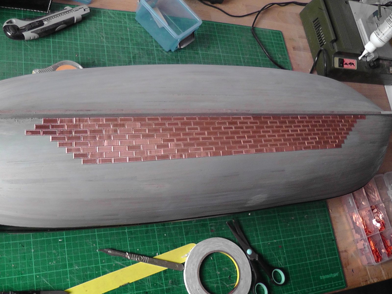

    Dan een volgende vraag.
    De koperen plaatjes
    In de beschrijving geven ze het half steens verband aan.
    Maar ergens heb ik gezien dat ze verspringen op 1/3
    Wat is nu de goede?

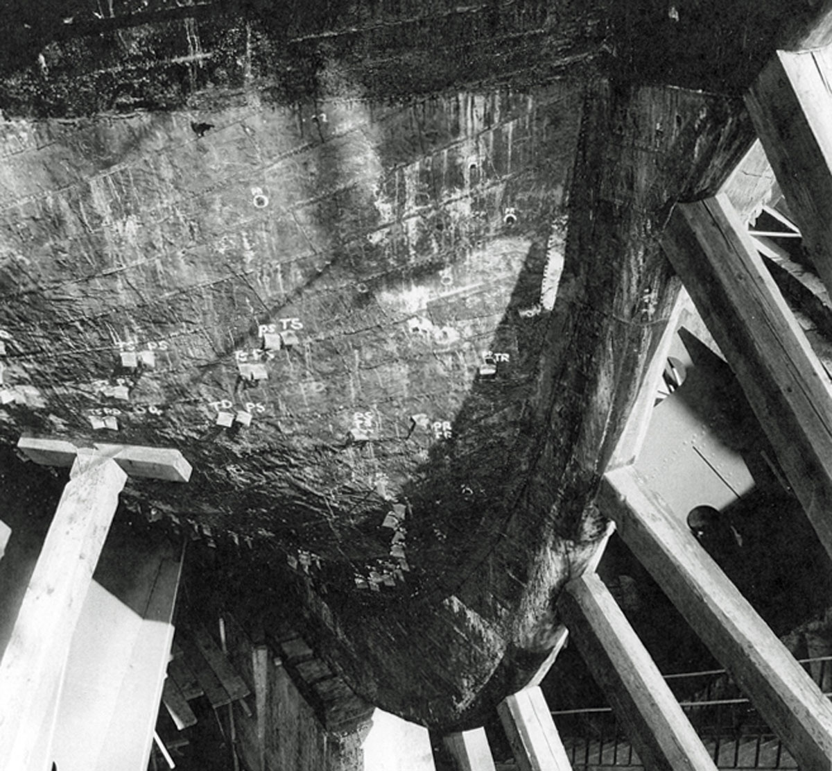

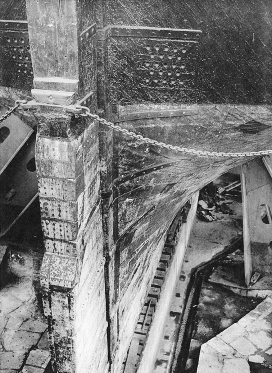

    Longridge beschrijft het aanbrengen uitvoerig vanaf pagina 54.
    Op het plan tussen pagina 36 en 37 wordt inderdaad eerder een 1/3 verspringing getekend. Dat kan door de paraboolvorm van de banden zelfs enigszins verschuiven tussen het midden en de uiteinden.
    In Portsmouth zijn alle koperplaten (behalve op het roer) er afgehaald om het rotten van de beplanking er onder te verminderen, maar in mijn fotoarchief vond ik toch nog enkele illustraties.
    PS: Kijk ook eens naar de foto's net voor pagina 117.

    Dank je Herby.
    Zoals ik het zie is het op de helft of moet ik echt naar de brillenwinkel......
    Ik zag ook dat de band inderdaad niet goed zat.
    Stom dat je dat niet gelijk ziet.
    Maar het is al aangepast.
    Nog een 2e laagje en dan plakken.
    Maar dat zal misschien maandag pas worden.
    Eerst weer het ziekenhuis onveilig maken

    Hans Anders ! Sjors komt er aan. :)
    Niet vanzelfsprekend om het te zien, maar na een beetje turen kan je de verticale naden onderscheiden. Ik heb er een aantal met zwarte ovaal aangeduid om het 1/3-verband duidelijker te maken.
    Enig oplapwerk over de jaren zal ook wel voor enige verwarring kunnen zorgen.

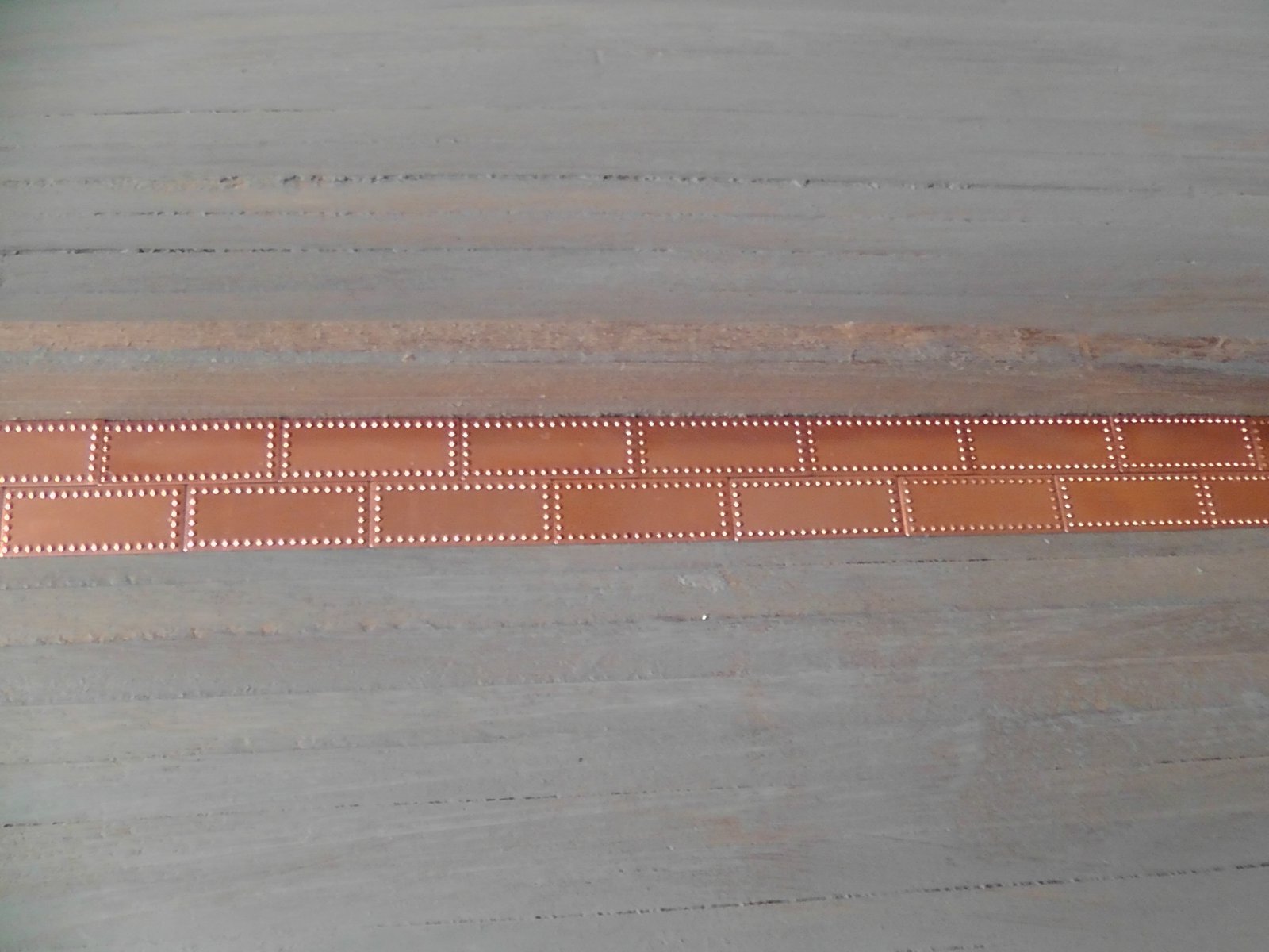

    Dit was indertijd voor mij ook een ding, maar uiteindelijk ben ik in het midden begonnen met een half plaatje verschil, zie deze foto:
    Of het historisch verantwoord is weet ik niet maar ik was bang dat indien je op 1/3 begint je aan de uiteinden misschien verloopt buiten de naden, wat helemaal geen gezicht is…..
    En met deze verdeling vind ik het zeer geslaagd…
    Maar zoals zo dikwijls gezegd word in zo’n geval er is maar een kapitein…..
    Dus succes met je keuze Sjors…..:rolleyes::rolleyes:

    @Herby63 ,
    Ik ben bij Hans Anders geweest en het maakt echt een verschil.
    Ik zie ineens op de onderste foto allemaal rondjes
    Maar dat is dus inderdaad 1/3 verspringing.
    @Jaques ,
    Wat jij laat zien is eigenlijk zoals ik het ook wilde doen.
    Je komt dan denk ik inderdaad beter uit met de plaatjes.
    Dilemma, dilemma.
    Maar ik heb gelukkig tot maandag.
    Misschien laat @janzwart er wel een lichtje over schijnen.
    Of iemand anders……alle commentaar is welkom,

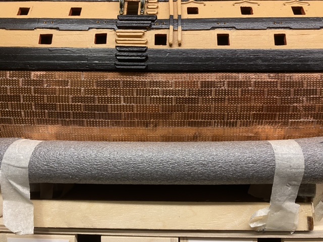

    Het eerste rijtje zit er op en ik heb geen lijm gebruikt.
    Dubbelzijdig plakband van 3M werkt echt goed.
    Volgende week weer plaatjes en ook van het bijgewerkte berghout.

    Sjors dit zijn mijn koperen plaatjes . Half steens

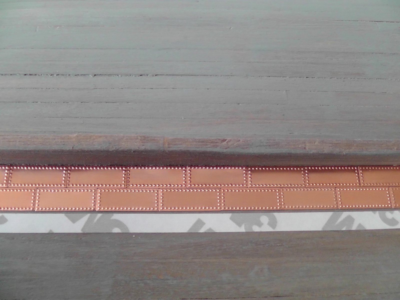

    Dank jullie voor de bijdrage is deze discussie.
    Na zwaar overleg met de Admiraal heb ik besloten om toch voor de 1/2 steens verband te gaan.
    Ik denk dat het er allemaal een stuk netter uit komt te zien.
    Uiteraard komen er foto's
    De 2e is de tape die ik gebruik.
    Het is niet al te breed dus kan mooi het plaatje precies in het midden en heb nog ruimte om te schuiven.

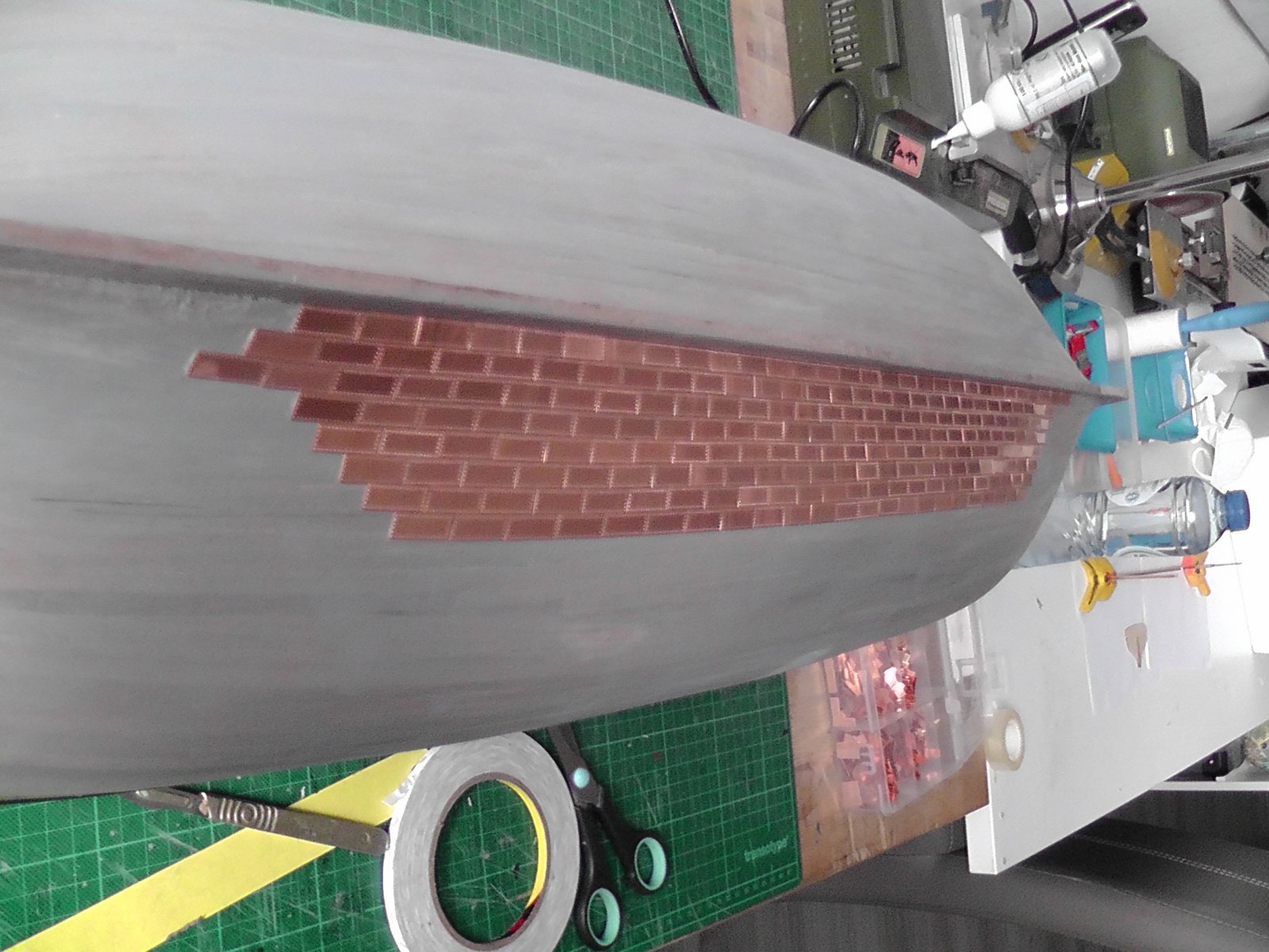

  15. Sjors Blomberg
    Sjors Blomberg
    Lid geworden:
    15 feb 2019
    Berichten:
    633
    Locatie:
    Bleiswijk
    Tussen het gamen door toch een paar plaatjes kunnen plakken.
    Nu zie ik bij andere dat die plaatjes alle kanten op gaan maar bij mij blijven ze nog aardig in een rechte lijn.
    Dat zal niet lang duren denk ik en dan zal ik ook omhoog of omlaag gaan.
    Maar so far so good.
    JanZMC, TIMBERWOLF, Dave Bekers en 4 anderen vinden dit leuk.

  17. Sjors Blomberg
    Sjors Blomberg
    Lid geworden:
    15 feb 2019
    Berichten:
    633
    Locatie:
    Bleiswijk
    Ik heb het nog niet gezegd of hoppa, bij de boeg mag ik al uitwijken :)
    Dank je Henk

    Ziet er tot nu toe nog strak uit hoor Sjors! Mooie oplossing zo met dat dubbelzijdig tape. Ben benieuwd of het tot het eind toe goed gaat.
  19. Sjors Blomberg
    Sjors Blomberg
    Lid geworden:
    15 feb 2019
    Berichten:
    633
    Locatie:
    Bleiswijk
    @Eduard Renger ,
    Het gaat echt perfect met die tape.
    En ook snel en schoon werk.
    Bedankt voor je compliment!
    Vraagje aan de wetenschappelijke bouwers onder ons :)
    Komt er op de waterlijn geen, 1 of 2 horizontaal lopende plaatjes of worden ze schuin afgesneden zoals het uit komt.
    Eduard Renger vindt dit leuk.

    Locatie:
    Ittervoort
    volgens mij lopen vanal de waterlijn de plaatjes gelijk met de waterlijn en dan zo naar beneden een gang of 3-5 en de onderste rits sluit daar op aan met schuine en halve plaatjes. zo zie ik het overal tenminste
