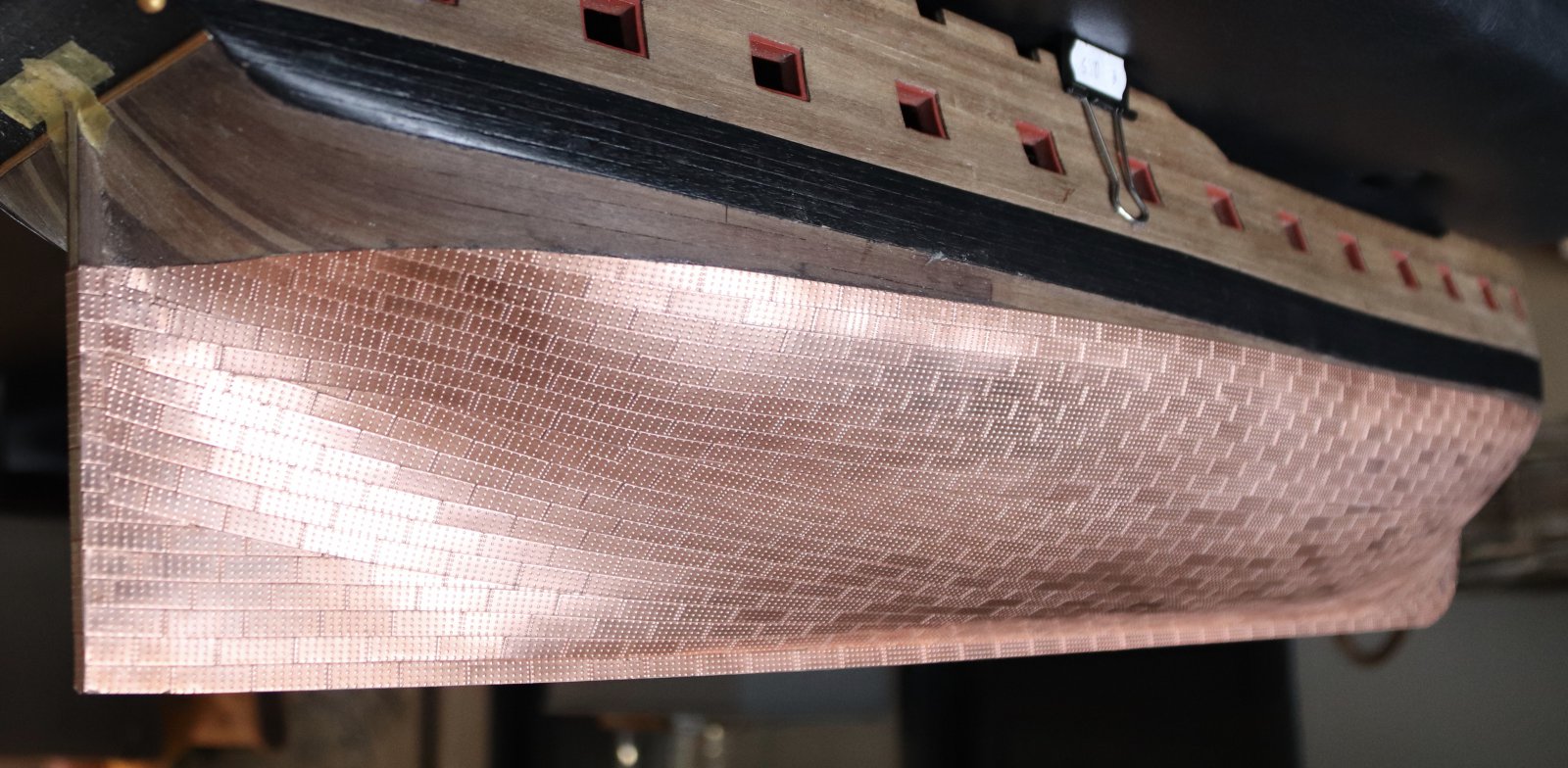

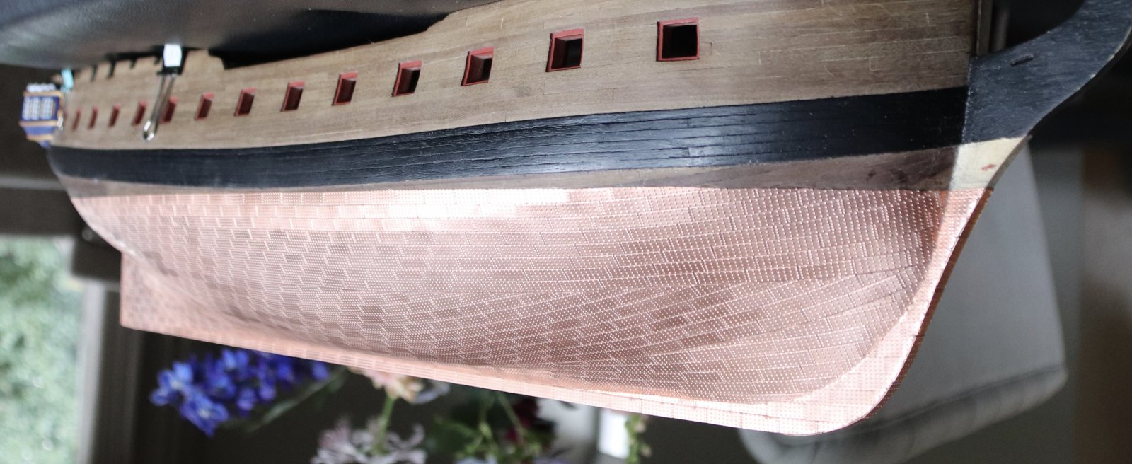

    Sjors, ik heb het zo geprobeerd zoals Stephan het aangeeft, maar bij mij kwamen kopse kanten dan te schuin tegen elkaar aan te liggen. Als je die gaat snijden wordt dat weer bijzonder lelijk. Hoe ze dat dus doen met die 2 banen heb ik geen idee van. Ik heb er uiteindelijk voor gekozen om het zo uit te meten dat ik op het midden van de romp op de waterlijn met hele plaatjes kan werken en die dan schuin afsnij over de lengte wanneer dat nodig is. In het midden van de romp heb ik dus geen plaatjes versneden. Vervolgens heb ik daar weer een klein (1mmx1mm) latje opgelegd om de snijrand te verbergen. Ik kon dan 8 banen naar beneden leggen zonder dat er vanuit de onderkant weer tegenaangelegd werd. Hier twee fotootjes uit mijn verslag hoe dat zit. Ik vertelde je in Hillegom dat ik om 3:00u 's nachts heb uitgezocht... zelfs zover dat ik ze eerst heb uitgeprint (op papier) om de goede lijnen te ontdekken.

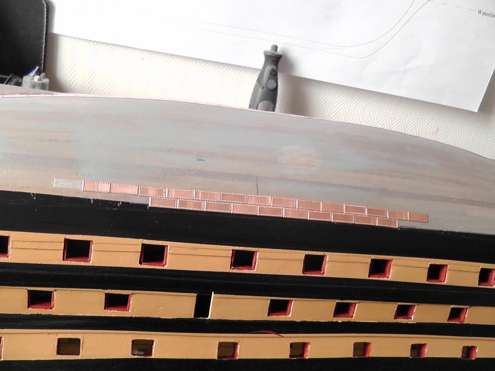

    Hebben jullie ook wel eens het idee om te gaan punniken of kantklossen?
    Ik heb 2 rijtjes er op gezet en nu.
    Moet ik de zwarte waterlijn volgen met de plaatjes of is het handiger om nog een paar rijen er boven te leggen tot ze zowel aan de boeg als aan de kont is ?
    Dan opvullen richting waterlijn.

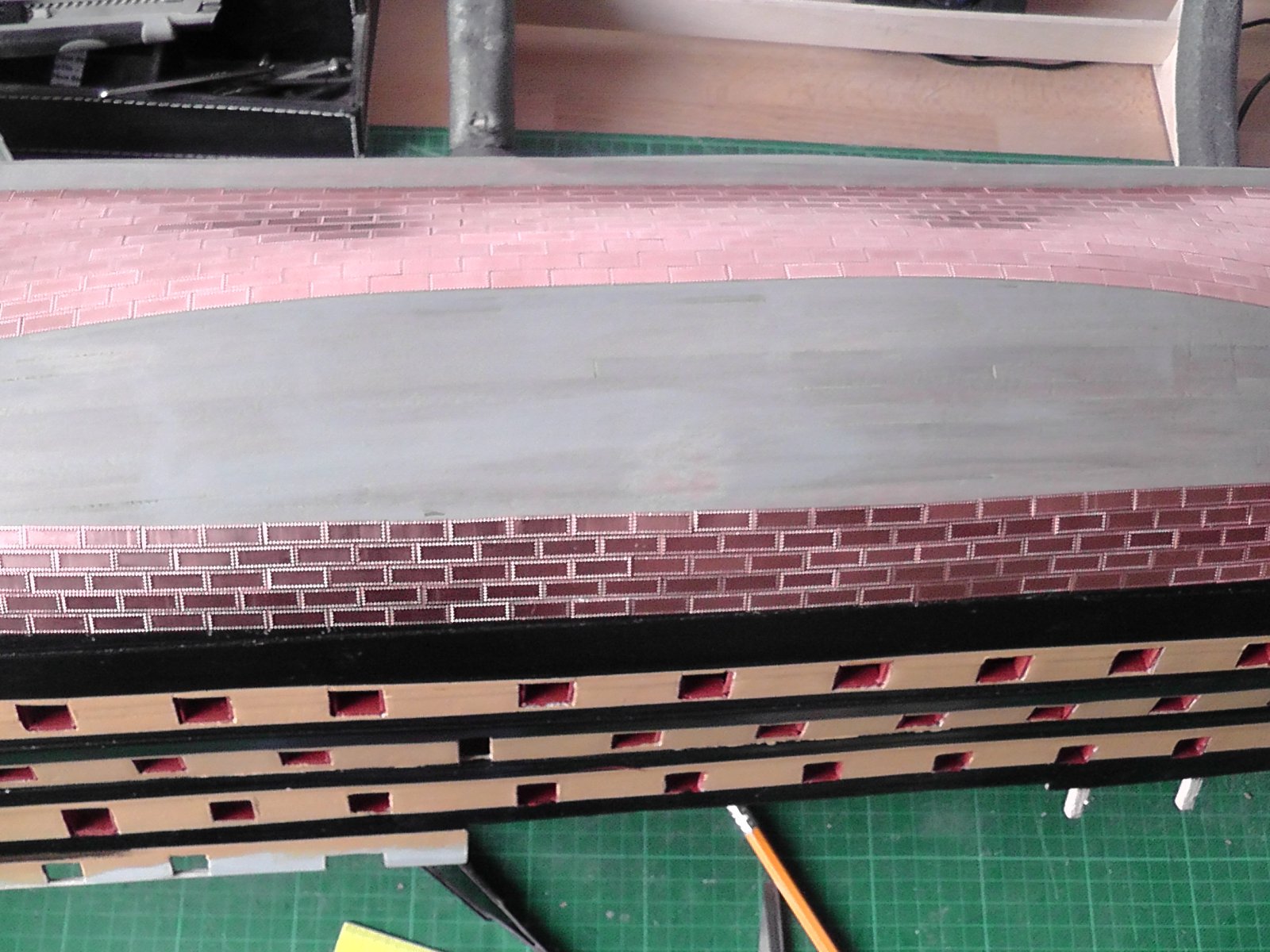

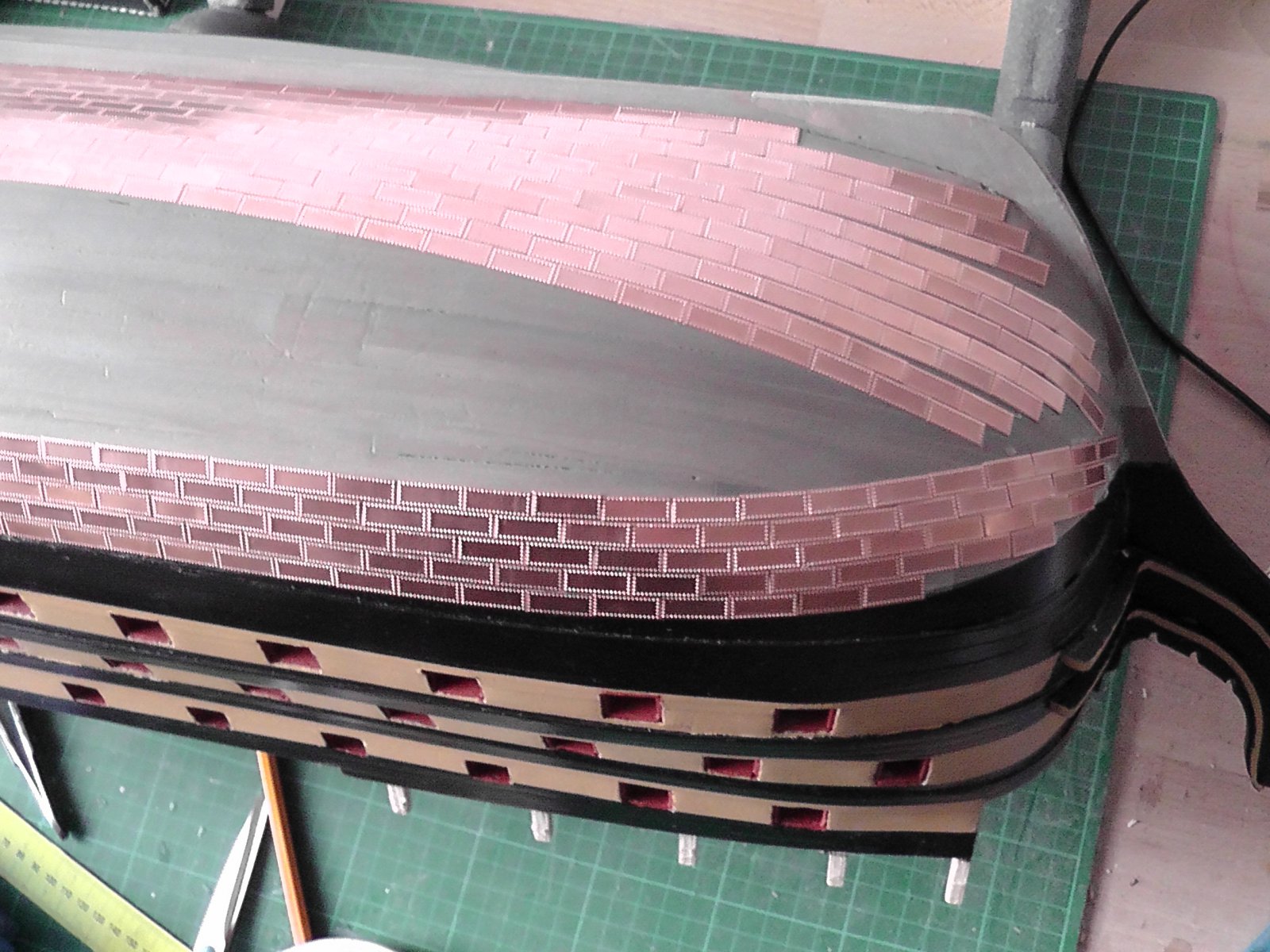

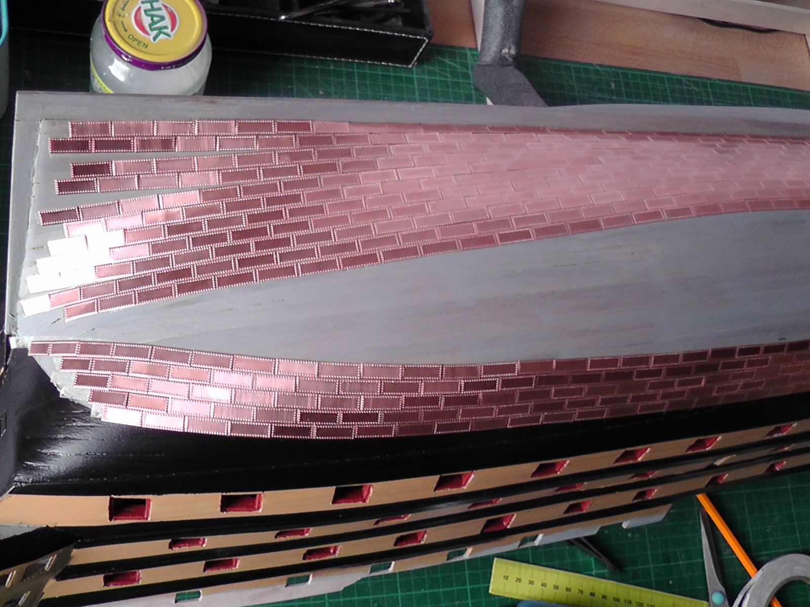

    Hier dan een plaatjes update.
    Ik ben Eduard maar een beetje gaan volgen.
    Iedereen heeft iets zinvols laten zien en misschien ben ik eigenwijs maar ik was al iets verder dan dat de bedoeling was.
    Ik heb een rij van 5 gemaakt vanaf de waterlijn.
    Ga nu van de kiel af verder naar boven.
    Er zullen passtukjes moeten komen maar daar ontkom ik niet aan.
    Ik heb al veel plaatjes verziekt en er af gehaald maar die dingen kosten ook geen vermogen dus mocht het nodig zijn dan is het zo bij besteld.
