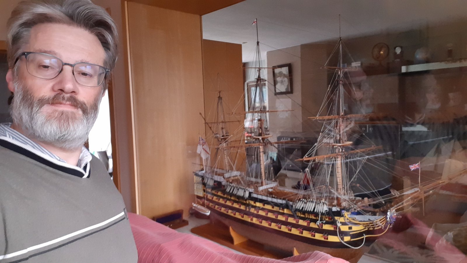

    Nee, ik heb geen bouwverslag bijgehouden,
    Haar laatste rustplaats is een vitrine in de muur tussen de inkom en de leefruimte.
    Daardoor is ze van beide zijden zichtbaar, maar niet van recht vooraan of recht achteraan.
    Daarom heb ik ervoor gekozen om de stuurboordzijde te schilderen zoals het origineel, en de bakboordzijde in te vernissen.
    Als je dus binnenkomt zie je Victory, zoals je de Historic dockyard in Portsmouth betreedt, en in de living geniet je van de edele materialen waaruit ze is gebouwd.
    Even een selfie getrokken :)

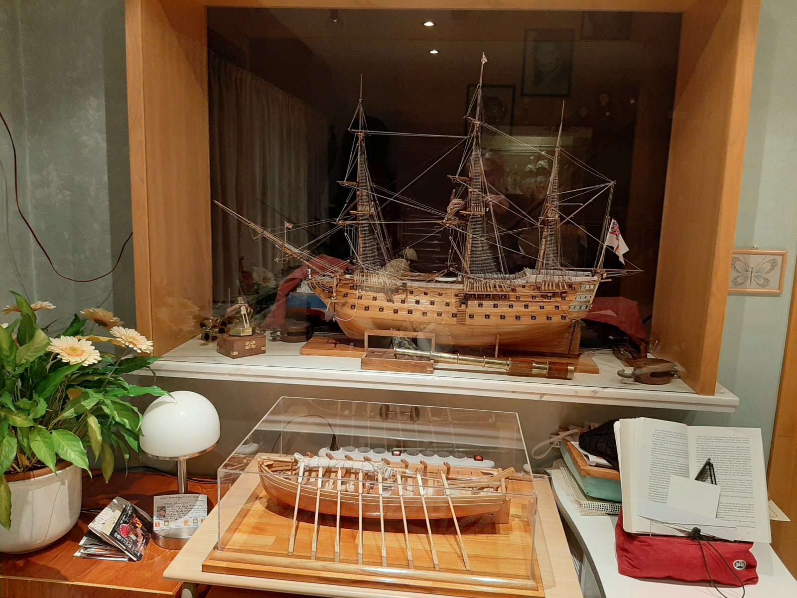

    En de andere zijde, op de voorgrond zie je een model van de werksloep in schaal 1/16. De Victory wordt omringd door een aantal attributen die ik in de loop der jaren heb verzameld: sextant (helemaal links, achter het kompas, verrekijker, scheepsfluitje en enkele katrollen.

    Ziet er goed uit. Leuk die twee verschillende uitvoeringen per zijde. En in die vitrine met de diverse attributen komt ze goed tot haar recht.

    Dat mag zo wel gezien worden Herby, zelfs van twee kanten :wave
